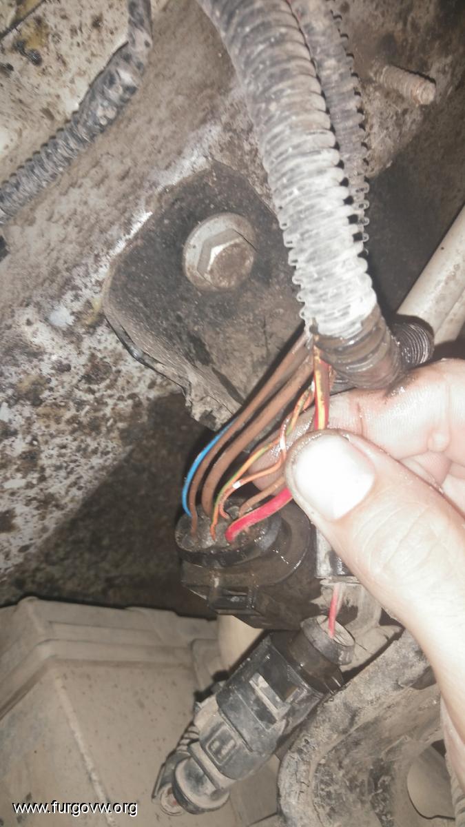

La foto que publico es del conector de 8 pines que está en los bajos de furgo y que va a la Thermotop. alguien me sabria decir el codigo de colores o para que vale cada uno de los cables que se muestran en la foto. Es que de esta manera me ahorraría tener que desmontar la calefacción. ya le atacaría a la instalación a partir de este conector que es de facil acceso.
Mi idea es instalar un on/off que comande la calefa para calentar agua
Un saludo y muchas gracias

Si es una t5 no podras hacerlo el encendido de la placa se controla por una sonda electrica dependiente de la placa va por señal BUS

Si se trata de una t5 2010 con aire acondicionado manual, tu crees que solo lo voy a poder controlar con esto
http://www.ebay.de/itm/AUFRUSTSATZ-STANDHEIZUNG-WEBASTO-T5-AUFRUSTKIT-VORWAHLUHR-MULTICONTROL-/301706110992?hash=item463f15e810
me da rabia tener que pillar esto solo para tener que encender y apagar la calefa ya que tengo la de aire

Con eso lo que haces es poder encender la calefaccion y lleva, como ves, un rele para poder encender los ventiladores de cabina. Si solo lo quieres para agua caliente, puedes mirar por internet solo el mando adecuado sin nada del kit, o un convertidor de señal bus que vale unos 100e y acoplar un interruptor. Luego tienes una placa electrica que venden por ebay pero se va a los 150e. Esas son las opciones
