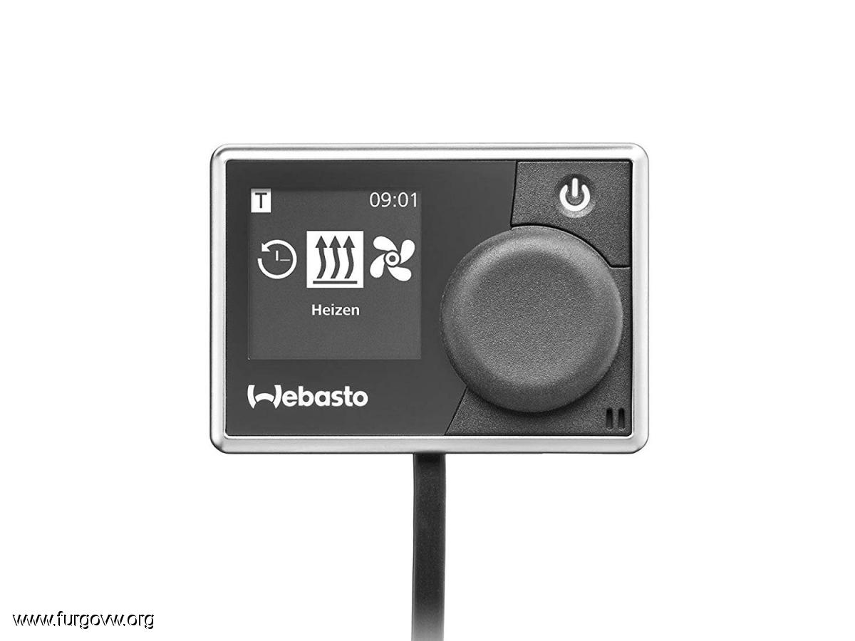

El caso es que montamos el siguiente mando (un Webasto que venía con el kit de cableado incluído):
Pero no consigo hacer que el dichoso mando active el hidronic, ni mucho menos salten los ventiladores de la furgo....  Ante esto me surgen algunas dudas:

Que yo sepa ese mando no manda señal wbus manda señal 12V normal así ue no conseguirás que funcione, tendrás que comprarte un convertidor de wbus o una placa electrónica nueva para tu thermo Top.

En ese caso, qué mandos se suelen utilizar? En teoría ese mando es compatible con la Thermo Top C. De hecho se le configura un código acorde al tipo de calefacción que va a manejar.

Será un código para thermo Top o airtop de Webasto, pero el thermo Top que pone vw en las furgos más modernas vienen configuradas para que funcionen con el protocolo de vw.
Como te dije para usar tu mando necesitas un convertidor que mande señal wbus, en ebay lo venden por unos 40e.
Simplemente lo tienes que intercalar en el cable de salida de señal de tu mando, y alimentarlo a parte con señal positiva y negativa para que funcione. Lo de los ventiladores, en el brico que han puesto unas hojas atrás se ve el montaje tanto si tienes clima o al. Tendrás que poner un relé para darles señal, ese mismo relé es el que comanda la bomba.
Sigue el brico y el manual de Webasto y te funcionara
