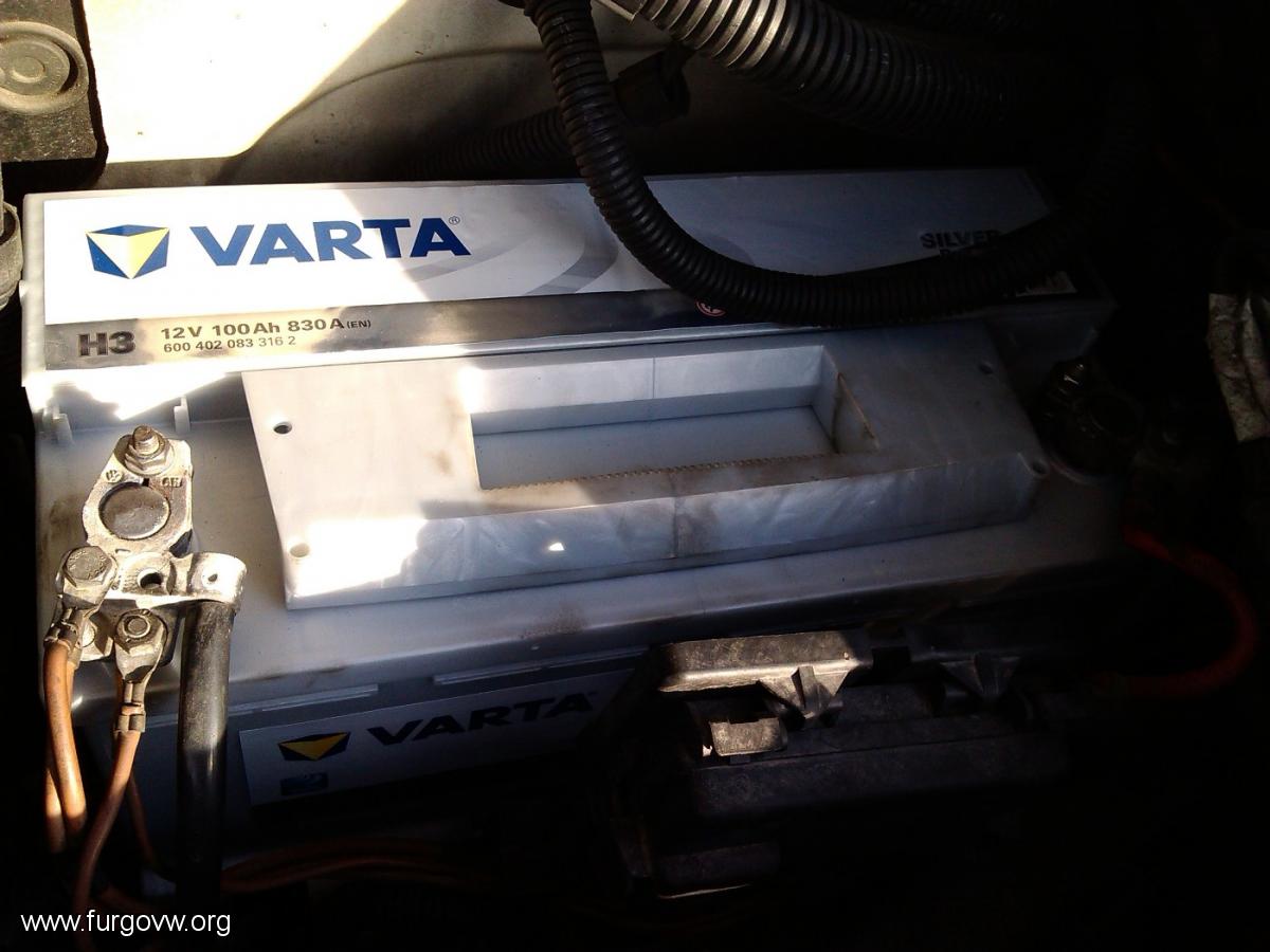

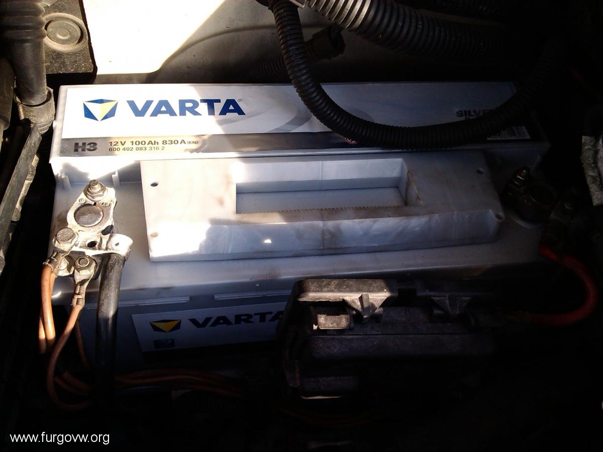

Me he ido a comprar una batería, y en el local (no digo su nombre, para no hacer publicidad gratuita jejeje) en fin, cuando metieron los datos de la furgo me dice que le aparece una batería de 100 amp. coo la que traen de fabrica, asi que le puse una de 100 y entro justo asi que ya esta solucionado lo de la batería, ahora a ver los neumáticos que están cuarteados y pa cambiar, joer después de una sale otra en fin, gracias a todos por sus aportaciones, a ver si puedo subir una foto de la bateria...
Chauuu, y gracias a todos...
Varta Silver Dinamic H3   100 aH 830 amp 159 € (alto 190, largo 353, ancho 175mm)

Hola yo puse la Silver dinamic de la foto y si hubo que mover un par de cables pero no pasa nada, entra justo en el orificio, y me va perfecta.

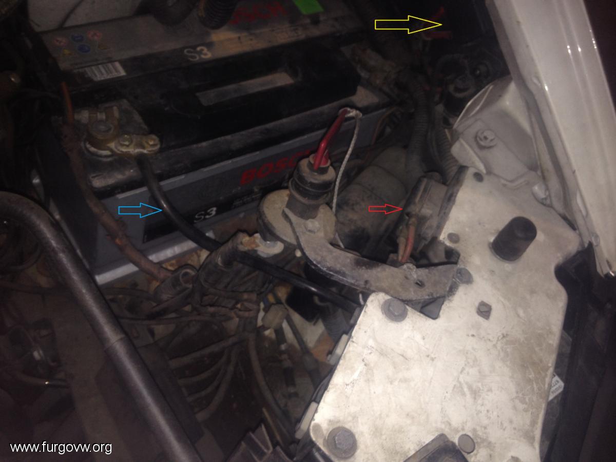

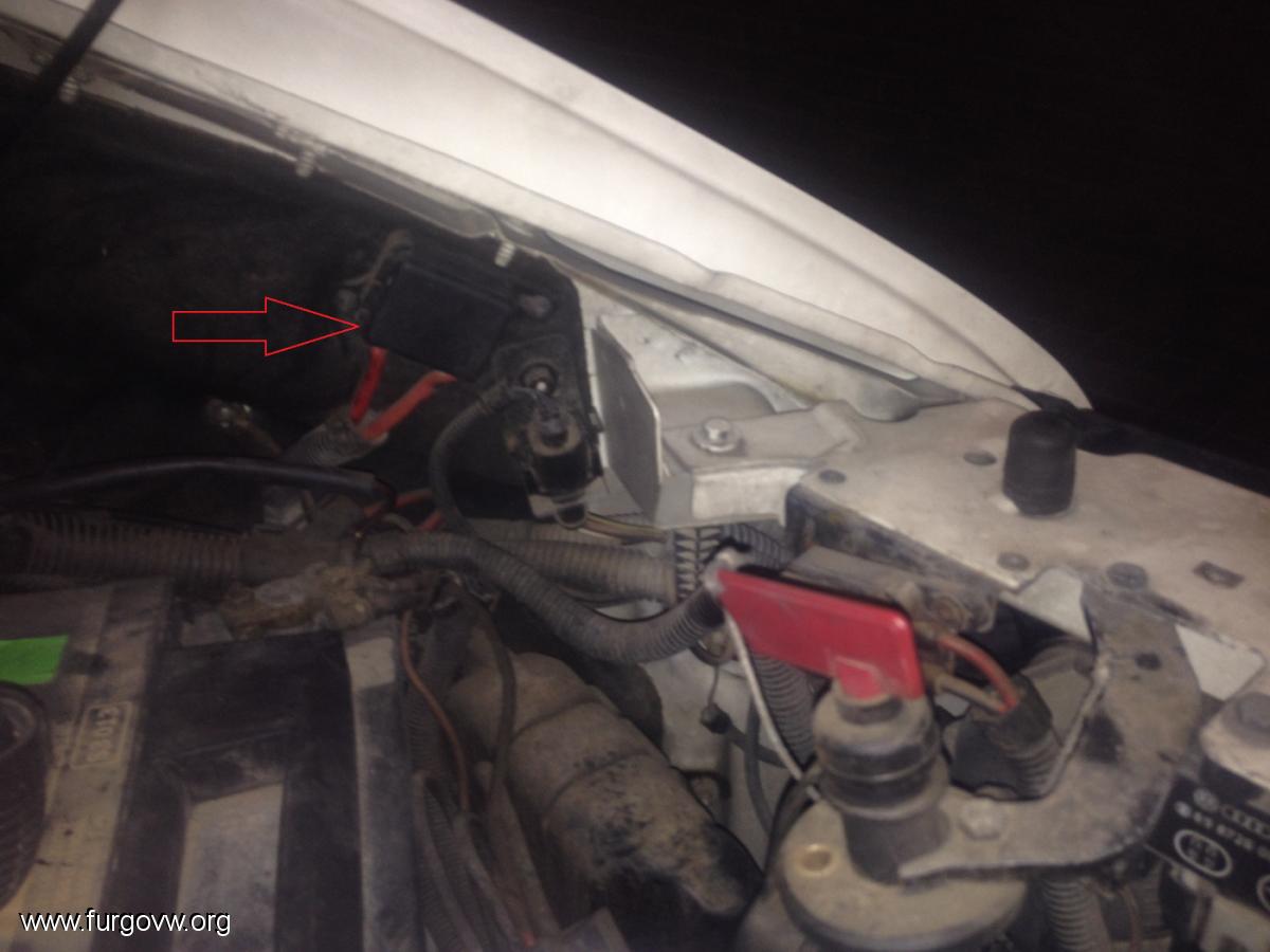

Hola soy novato novato eh....buenos días, tengo dudas con la batería, os explico: Furgoneta del 96 t4 Multivan, cuando la compré seguro que tendría antes una segunda batería ya que veo algún relé por ahí, y varios cables de segunda batería. Tiene calefacción webasto que está conectada a la batería principal, un desconectador de batería, y ahora viene el "quit", he comprado una vartra como la de los compañeros de arriba de 100, y estoy pensando en poner una auxiliar para conectar directamente ahí la calefa, no sé si es mejor así o no, pienso que sí.
Os pongo unas fotos de como está ahora, para que alguien me resuelva estas dudas, los relés que hay marcados con las flechas, entiendo que son uno para la calefacción? y otro era el que tendría la segunda batería?

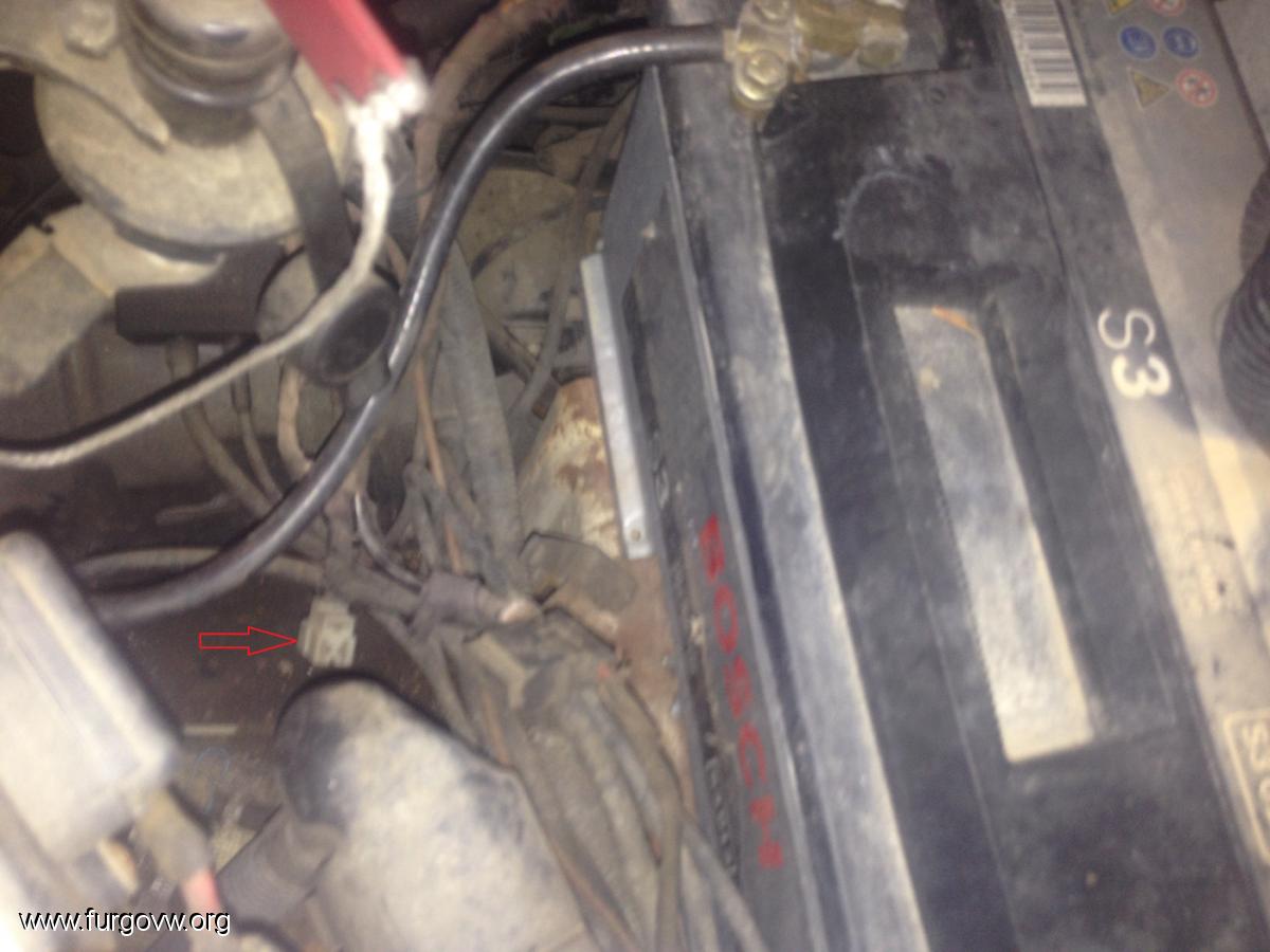

Perdonad, y el conector ese blanco que hay ahí sin conectar? .........
