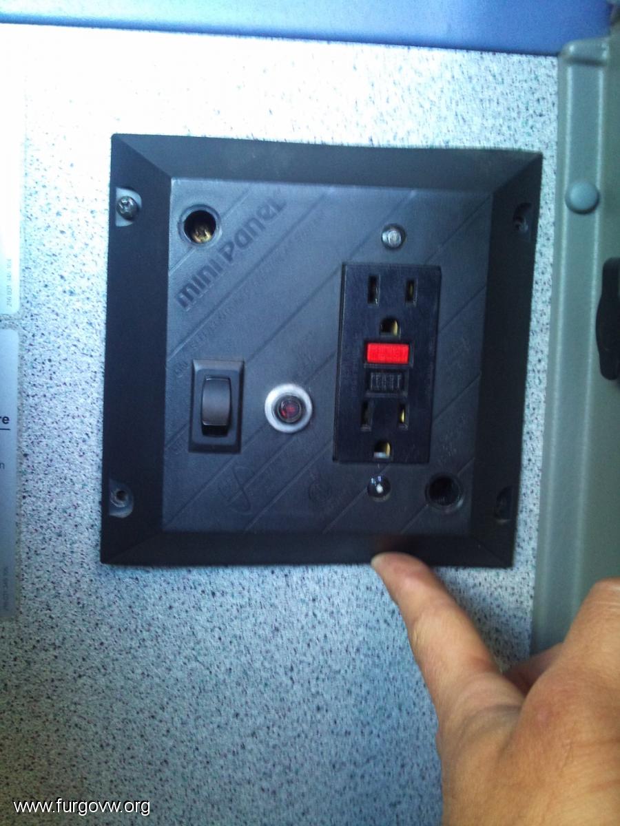

Hola a todos. Espero que los gurus de la electricidad me puedan echar una mano. Hace mas de medio año que disfruto de una California 2.5 de gasolina/glp del 92 a la cual le he ido haciendo varias reparaciones y mejoras y ahora le llega el turno de la electricidad. El problema es que tengo que adaptar la instalación eléctrica interior de los 110 voltios que se utilizan en America, a los 230 voltios de Europa. Con el inversor que hay debajo de la nevera no tengo problema porque acepta de entrada tanto los 110 como los 230. El problema viene con la instalación de detrás del asiento del conductor que es esta:
Por lo poco que entiendo, imagino que aquí entra la corriente del exterior cuando enchufamos la furgoneta y consta de 2 enchufes, una luz que nos indica que estamos conectados, un interruptor y un diferencial o magnetotérmico. Y desde aquí imagino que va al inversor y del inversor a las baterías. Abramos la carcasa:

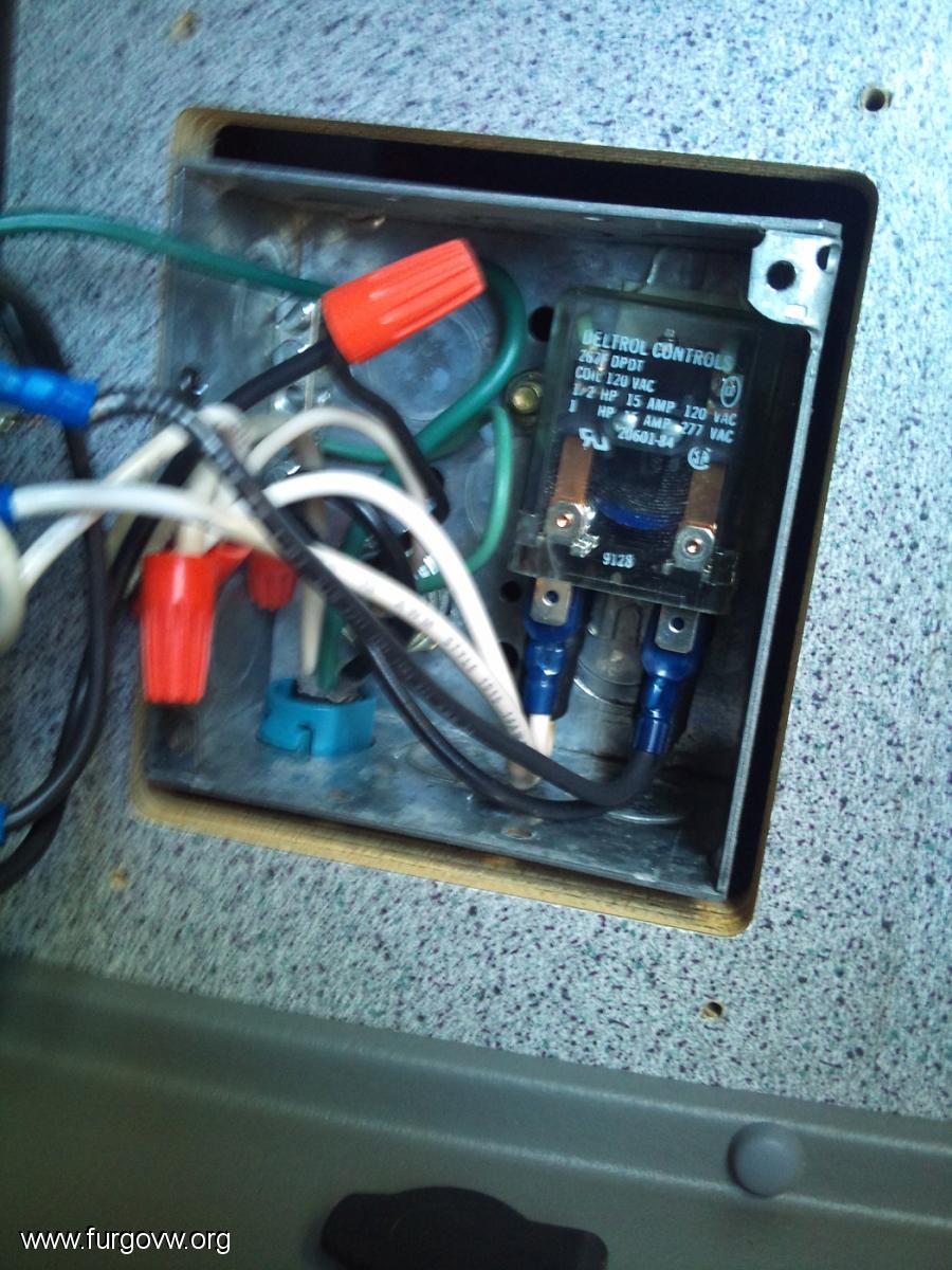

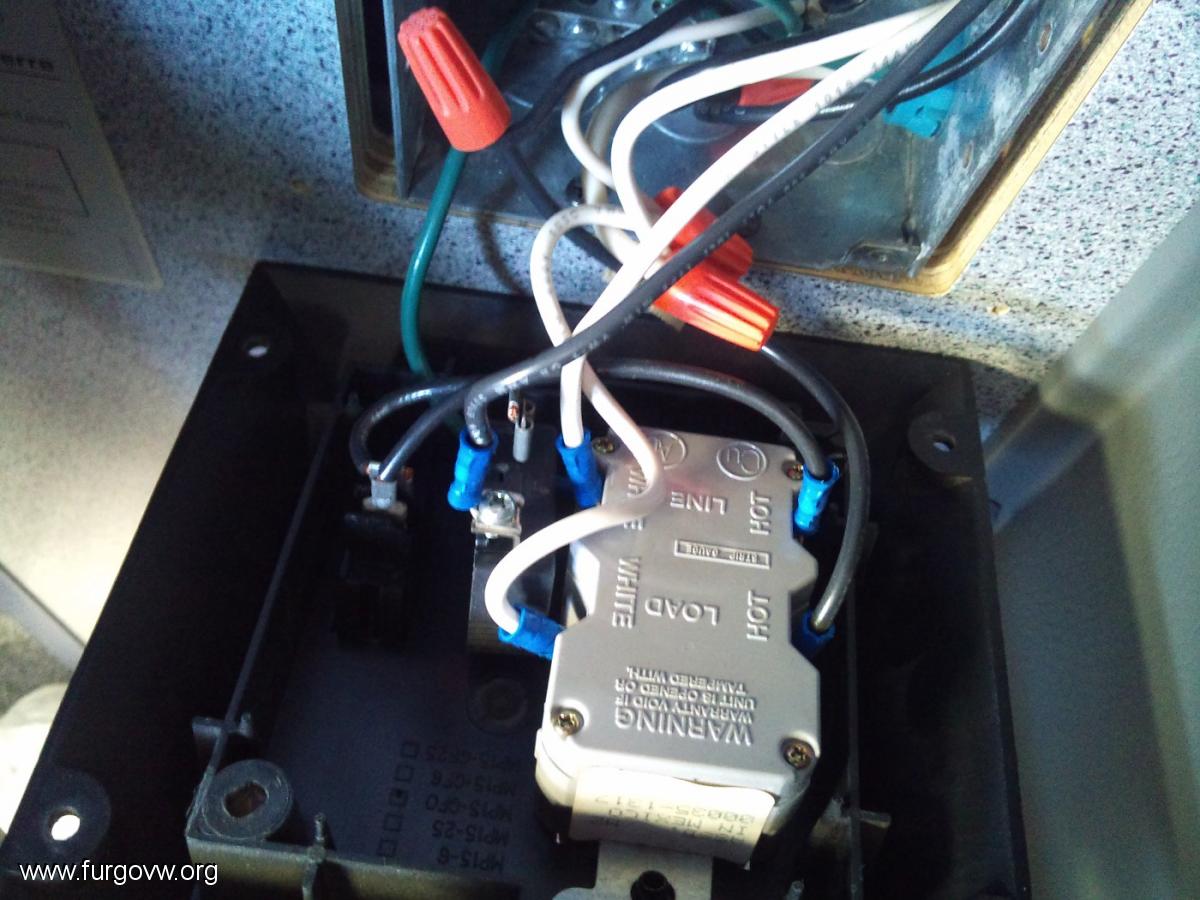

Aquí es donde necesito vuestra ayuda. Como puedo adaptar esta instalación y "europeizarla". Había pensado poner un enchufe de los nuestros y un automático unipolar, pero viendo la cantidad de cables que lleva dentro me pierdo. Alguno sabe decirme para que sirven los dos componentes que llevan dentro? He intentado buscar el esquema eléctrico de esta furgoneta, pero con mi escaso ingles no he sido capaz. Alguno tiene el esquema interior de una de las Californias de aquí para intentar hacerlo igual? No se, la verdad es que estoy bastante perdido. Cualquier opinión o respuestas será de gran ayuda.

me parece que te saldra mejor instalarlo todo nuevo, nose que tipo de toma exterior tendras.
Como mucho podras aprovechar los cables con un tester los podras diferenciar y marcar, con tres sera suficiente, fase neutro y la  toma de tierra.
para hacerlo nuevo tendras que llevar la corriente de la toma exterior a un diferencial y magntetormico, y de la salida de ahi a un nuevo enchufe (como el de tu casa). me imagino que si llevas cargador de baterias ira a 110v y no te valdra a no ser que le instales  un transformador de 220 a 110v. No lo enchufes directamente a 220 que lo tostaras..

En mi opinion el cableado para 110 v aguanta mas intensidad que en uso de 220 , yo no lo tocaria, la cajita de distribucion blanca ni tocar esta bien y tiene tierra en el lado izd con un tornillo de estrella, el de load es de carga y el de line neutro. todo ok, lo que debes de cambiar es eso que pone deltrol control, en dos palabras rele, has de ponerlo de 220v y listo, Ahora viene la segunda parte, el cargador no es solo un problema de voltaje, necesitas saber antes de todo la FRECUENCIA de trabajo, Europa 50 hz, Usa 60 Hz, si es de 60 hz no te vale, ya me contaras, lo primero los Herzios, luego seguimos.

En mi opinión si el tema del cargador de baterías esta solucionado, , la nevera creo que va a 12 v y la toma exterior también esta cambiada, solo te quedaría pasar el relé de la foto a 220 que yo diría que es cambiar la entrada a los dos bornes libres, ( juraría ) i por supuesto cambiar las tomas de corriente por unas europeas, , también mira el piloto si soporta los 220 , hecho esto ya lo tendrías.

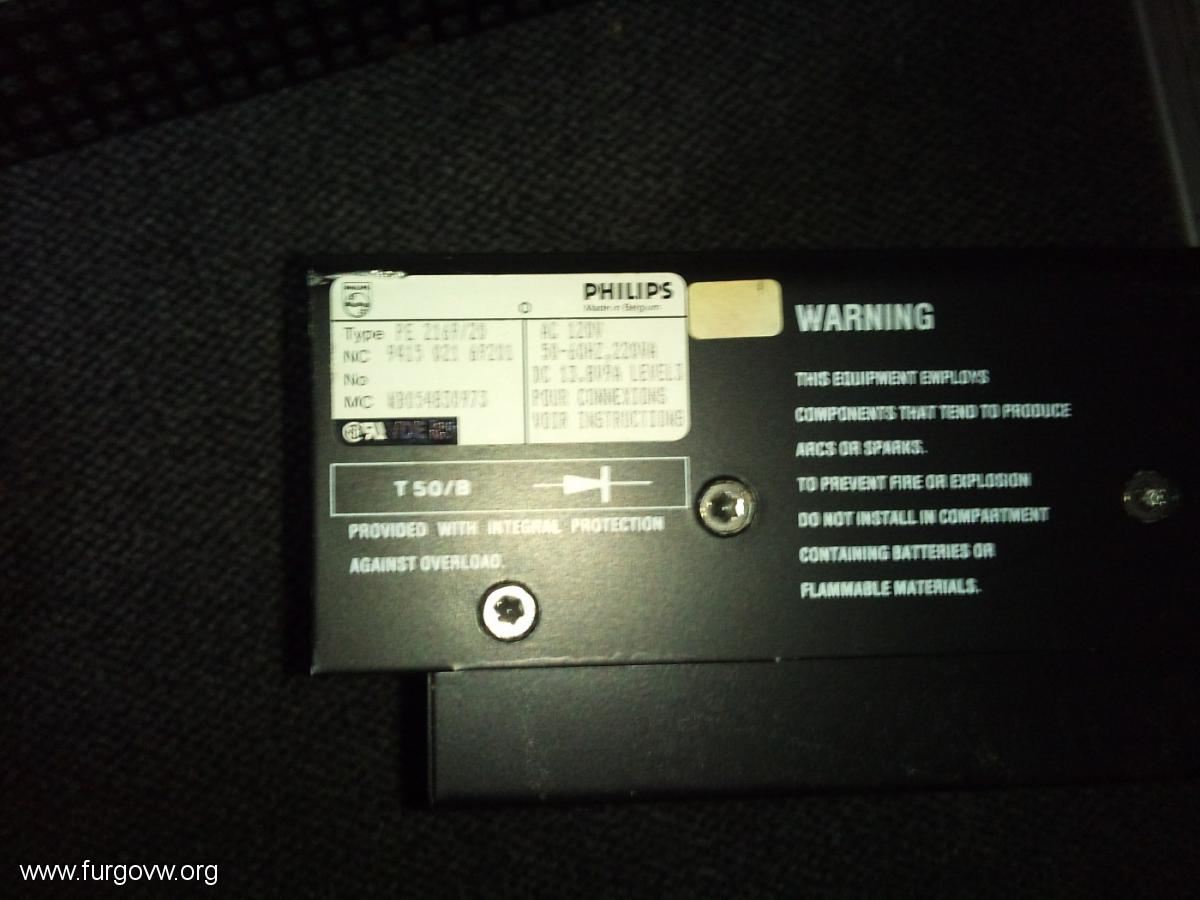

Gracias por las respuestas y la valiosa ayuda. El cargador de baterias lo he estado mirando esta mañana y parece que admite las dos frecuencias según he visto en las características:
Según decís parece que hay que cambiar el relé, pero cual es su función? Dar paso de corriente al convertidor? Sabéis donde puedo encontrar el relé que me comentáis? De todas formas probaré lo que dice Pyterpan y miraré si tiene entrada para 230.

Ahhh, y lo olvidaba. Dice Pire que no toque la caja blanca, pero es la parte de atrás de los enchufes americanos y la especie de diferencial que hay entre los dos enchufes. Si quiero poner un enchufe europeo imagino que tendré que tendrá que ir todo fuera, no? Gracias de nuevo.
Te decia de no tocarla porque no veia lo que hay detras si la quitas simplemente manten el esquema

necesitaría mejores fotos de la zona del cableado de los enchufes, porke no se ve bien a donde va cada cable,  ya ke lo ke hay echo en esa caja es bastante extraño y con la electricidad no se juega  .malabares

si no me equivoco ese rel pone 277 VAC que quiere decir que tiene una entrada para hasta 277V corriente alterna. compruebalo antes de comprar otro.......
