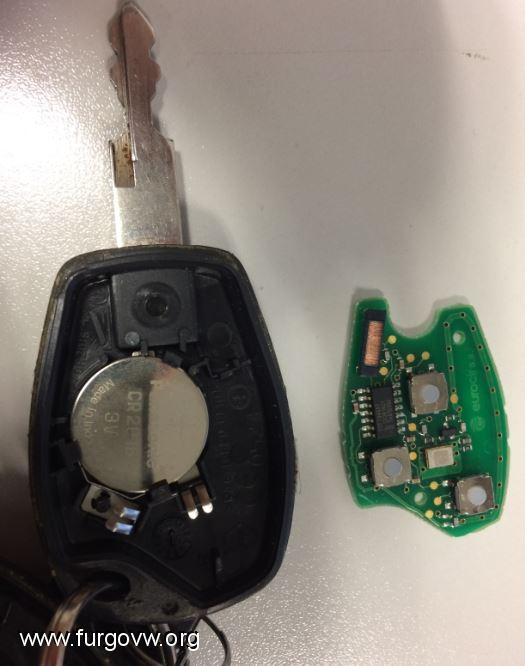

Os ha entrado la electrónica en la carcasa nueva?. Que tipo de llave tenéis y que carcasa os ha valido?.podríais poner fotos de la llave nueva?. Yo tengo la de la foto y lo que he visto por internet no parece que valga la electrónica para la llave nueva. Algunas viene con la electrónica pero claro habría que programar y hacer el espadin y eso ya encarece el cambio y lo complica, ya que tienes que buscar dónde reprogramar el chip

Pues mirando las fotos de la web mi llave tiene los dos pulsadores en línea y está parece que los tiene desplazados así que no se coincidirían los pulsadores de la electrónica con los de la nueva llave.
yotrafic
Aquí se ve claramente como los pulsadores de mi electrónica y los de la carcasa están alineados.
Arandi
Viendo las fotos, si que parece que no te va a valer. A no ser que la electronica interior vaya girada unos grados en la nueva carcasa.

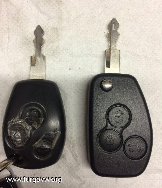

La mia es esta,
Comparativa de las llaves:

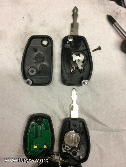

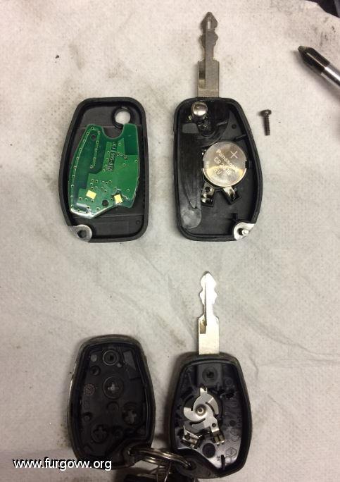

Elctronica en la carcasa antigua:
Electronica en la nueva carcasa:

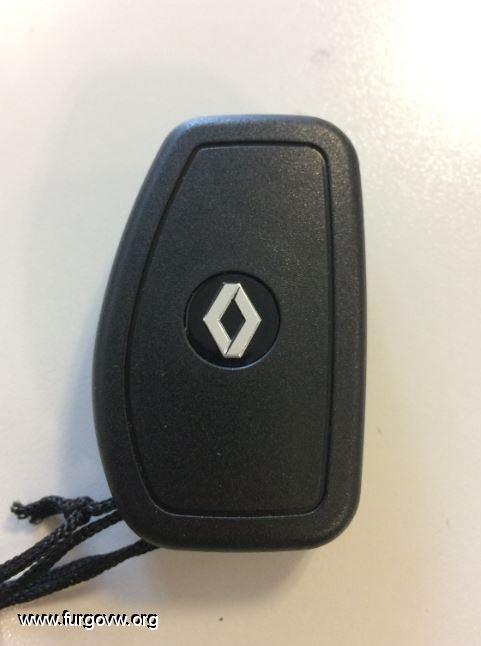

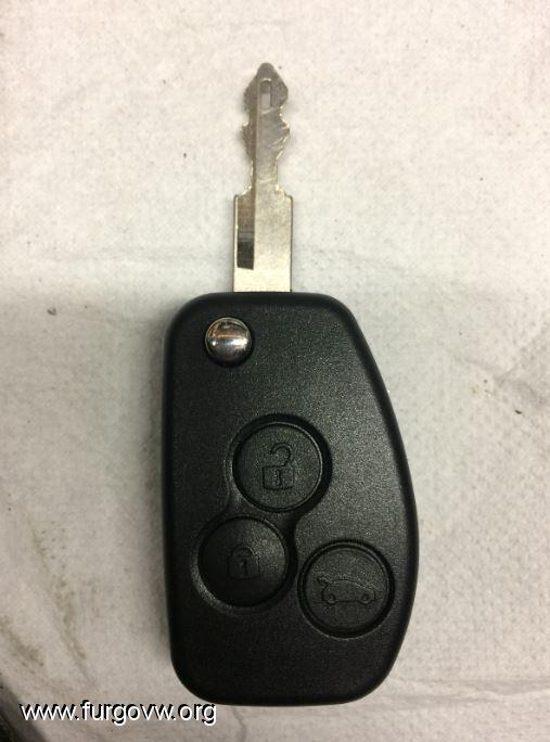

Llave por delante:
Llave por detras:
Viendo ahora mis fotos, parece que en la nueva carcasa la placa electronica esta girada un poco respecto a la carcasa original.
A ver si algun otro que tenga carcasa de 2 botones puede aclararnos.
