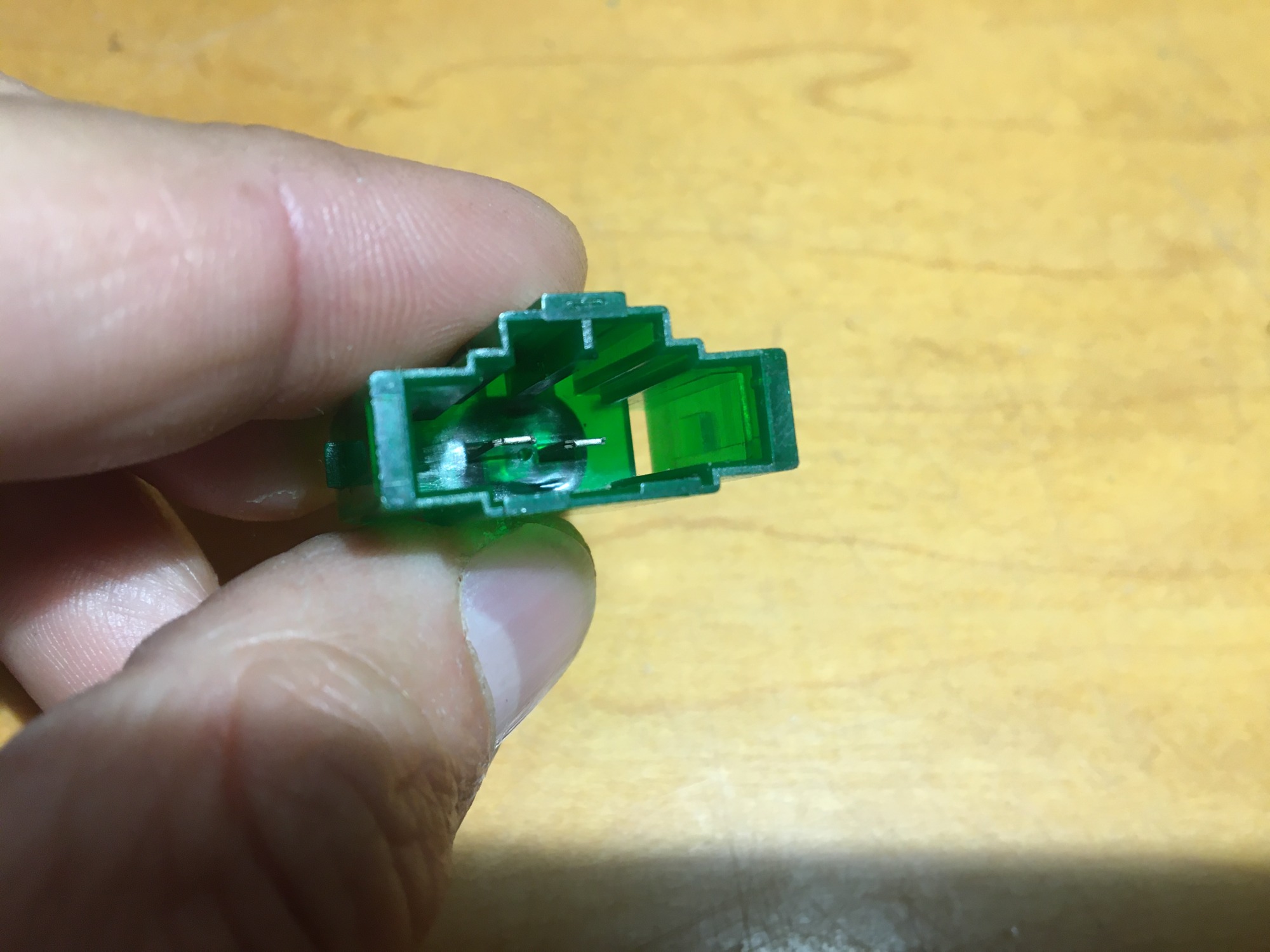

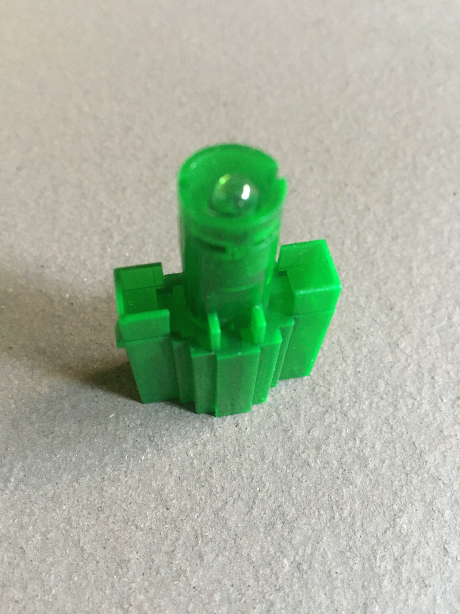

Soy consciente de que hace años del último post, pero yo sigo con mi T4, las fotos del hilo parecen haber desaparecido, y hoy he mirado de llegar a la famosa bombilla detrás de los mandos de la calefacción.
He conseguido llegar a ella, pero al intentar presionar por la base de la bombilla para separarla de la pieza verde, he visto que está muy dura, como si fuera todo una pieza. Es todo una pieza, y hay que comprarla o pedirla en algún concesionario VW, o tengo que intentar separar la bombilla de la pieza verde y entonces buscar solo la bombilla?

fili8848
No, no es de medio giro. Por la parte de la base se ven dos patillas planas, que parecen estar incrustadas. Si puedo, luego le hago una foto de la parte posterior. El caso es que por la parte del cristal, la bombilla está tan hundida que no hay manera de cogerla con los dedos. Incluso he probado con unas pinzas. La única manera lógica que se me ocurre es empujando por la base las patillas que menciono, pero he apretado bastante, y nada.

fili8848
Gracias, karpediem, porque indirectamente me has ayudado a resolver esto. He bajado a hacer una foto de la parte de atrás, y no he podido resistirme de hacer otro intento. He empujado las patillas con la parte superior de un lápiz, una de las patillas se ha movido y ha empujado la bombilla hacia fuera, con lo que he podido sacarla sin romperla. Luego, con un destornillador plano pequenín, empujando con cuidado por el agujero donde va la bombilla, he podido volver a colocar la patilla en su sitio.
Ahora habrá que ver como de fácil o dificil es encontrar una bombilla de estas.
Gracias de nuevo!

fili8848
Bueno, ya tengo algo de luz en los mandos. Casualmente ayer pasé por un Norauto y pillé la bombilla. 2 por 4 euros, un poco caro me pareció, pero así cierro el tema. La bombilla es de 1.2W.
