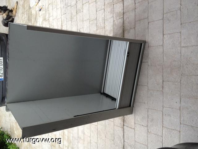

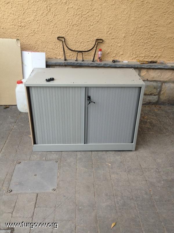

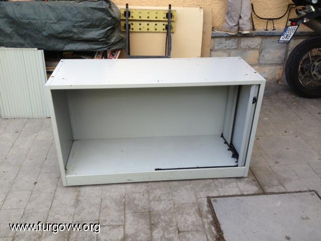

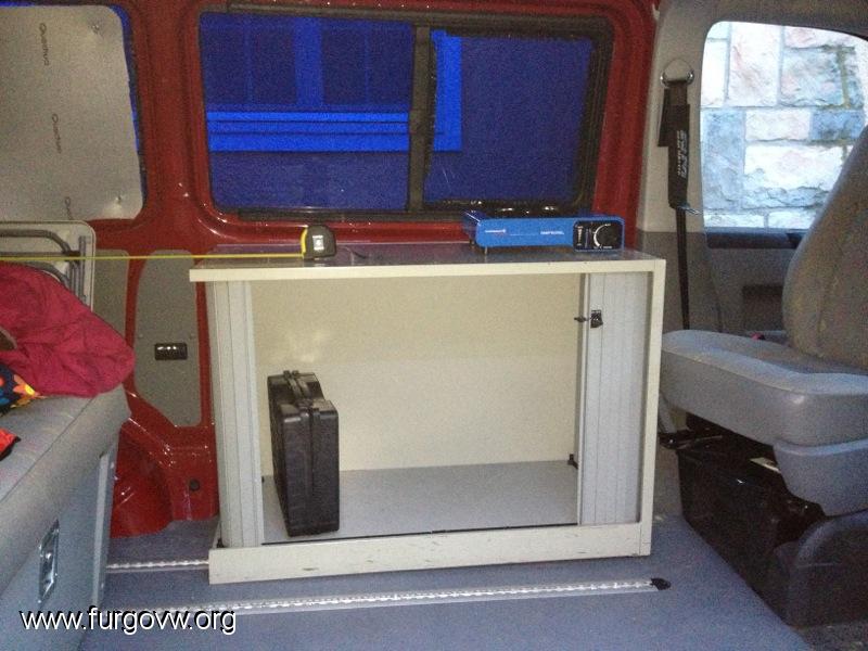

Bueno pues aqui van las fotos.

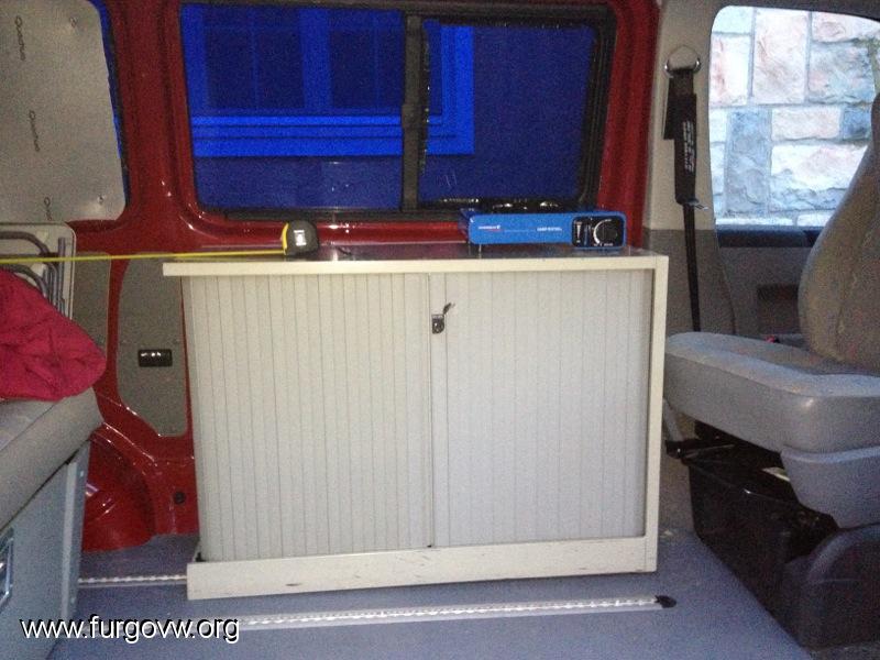

El mueble mide 1,20 de ancho y yo lo quiero de 1 metro asi que hoy lo he desmontado , radial en mano y lo he cortado.
De fondo va justo para que me pase el asiento porque me da 45 centimetros. Y de alto va bien.
Tambien le he quitado el tablero de madera que lleva encima que pesaba un quintal , asi que el mueble va aligerando su peso.
Las persianas fenomenal, aparte de llevar llave para cerrarlas, resulta que las lamas van encajadas unas con otras asi que no tendré que cortar, basta con ir quitando las que no vas a usar.
Os dejo fotos de como va el proceso.
Aqui el susodicho sin el tablero que llevan encima
Aqui con la persiana ya desmontada.

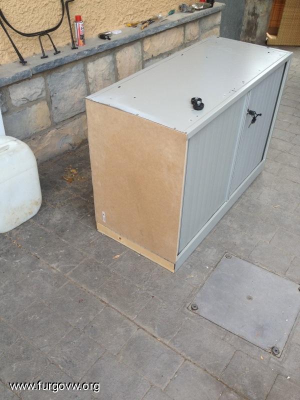

Y aqui ya cortado.
La idea es cerrarlo en ese lateral o con algun contrachapado ligerito o una plancha de metacrilato fino.
Luego quiero pintar el mueble que está un poco rozado.
Poco a poco.
Salu2
defto
Seguimos. El mueble ya esta recortado a la medida, ya se han recortado las guías de las persianas tambien y las persianas no he tenido que tocarlas así que fenomenal.
Ahora falta rematar el lado izquierdo del corte,pintarlo, y empezar con la tapa que hara de encimera, lavabo, depositos etc.... bueno lo que ya sabeis.

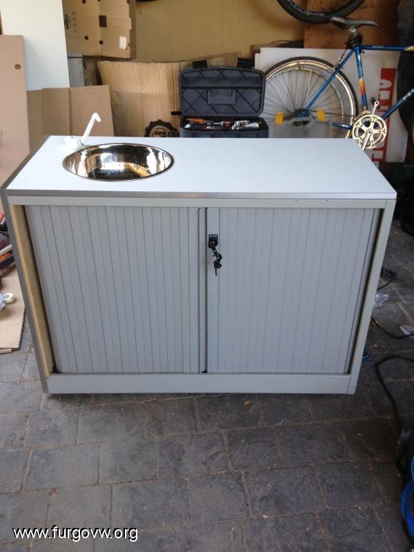

defto

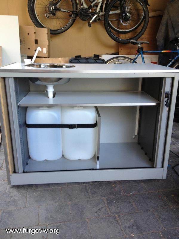

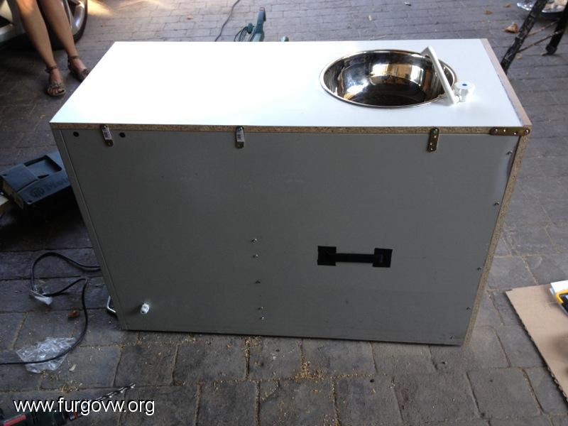

Actualizo fotografias después de un poco mas de trabajo. Ya se ha rematado el local con un tablero de DM y unos listones en la base.
Seguiremos en los proximos dias.
yeyeyo
defto
Mueble listo a falta de preparar los anclajes y conexiones electricas.
