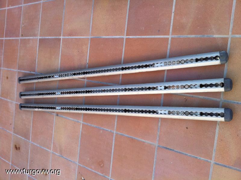

Para quienes tenéis o habéis montado carriles en vuestra Vito 639  a ver si me podéis sacar de dudas.
¿Qué diferencias tienen los carriles de Vito con los de Viano? (forma, tamaño, anclajes, posibilidades)
Según se ve en la web de Mercedes los carriles son opcionales para las Vito.
http://www.mercedes-benz.es/content/spain/mpc/mpc_spain_website/es/home_mpc/van/home/new_vans/models/vito_639/crewbus_/advantages/flexibility.0004.html
También me gustaría conocer las ventajas y posibles combinaciones a la hora de de montar 3 o 4 carriles, para en un futuro para montar asiento cama de Viano Fun u otras alternativas que conozcáis.
En la foto aparecen los carriles de una Vito Combi (parecen ligeramente diferentes a los de Viano)
Thanks!!  ;)

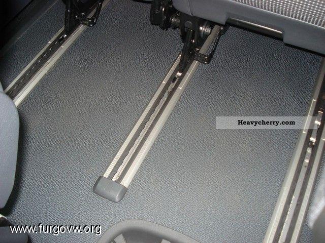

Refloto el post....Tengo una Viano Marco Polo del 2007...estoy indagando en montar un tercer carril...de la foto sería de izquierda a derecha el tercero, ya que el primero no existe porque estarían los muebles. Tendría de serie el segundo y el cuarto para el asiento que se hace cama.
Yo quiero montar en medio uno ( sería el tercero de izquierda a derecha) para poder poner o quitar un asiento extra o dos, para tener 5 o 6 plazas, según me convenga ( pasando la ITV con todos los asientos ) y luego quitándolos sino me interesan. Leo opiniones....
