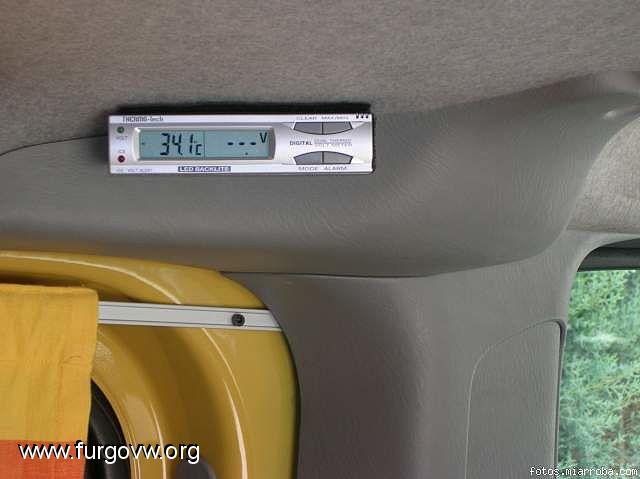

Despues de ver el pedazo curro  .palmas que esta haciendo Vicen de electricidad me he acordau que yo tambien he hecho algunas cosillas utilizando los mismos huecos que el en la furgo, y que tal vez a los que tengais  una T3 os puede interesar.
Colocar luz interna de la izquierda y un "ordenador" para saber temperaturas, interna externa,voltaje de bateria y alternador y aviso de rotura del alternador, vaciado de bateria y tambien de peligro de hielo!!!!
Lo compre en el alcampo por 12euros creo.
la primera foto es de como estaba al principio el techo por dentro:
En esta otra foto se ve como me quedo el techo, con el "ordenador y la luz de la derecha, que es de una T4 pero es igual a una T3 pero en blanco, bueno cambie el de la izquierda tambien por la de una T4.
Dos fotos más para haceros una idea no son muy buenas pero ya sacare fotos solo de eso si quereis
Los cable para la segunda luz los pase por dentro del techo, use los cables de la luz de la izquierda que son 3 mediante un empalme las alague hasta la derecha y mas o menos hice un agujero en el techo con un destornillador( bueno varios agujeros para darle la forma cuadrada y encajara la segunda luz) a esa altura en la carroceria tiene que haber un agujero tambien sino no va a encajar!!
Para el ordenador tenia que pasar cable desde los fusibles para la carga dela bateria principal y el alternador y para ello sacando todo el cuadro porque no me daban las manos desde abajo pase cable metiendo el cable por el marco delantero izquierdo que tiene un agujero y lo saque por el agujero de la carroceria para la luz interna izquierda y luego más o menos haciendo un agujero a la altura del retrovisor coloque la pantalla,ahh se me a olvidado que traia otro cable para la temperatura externa, esta la coloque pegada a la carroceria más o menos pasando el agujero de la luz interna izquierda (encima de nuestra cabeza) pero de eso no tengo fotos, lo siento!!
Me parece que muy claro no me a quedado ,si quereis más datos ya me currare un post más decente !! >:(

Me he colau la foto a ver como se ve esta!!! .loco1
De todos modos ya sacare una foto decente que estas son del ultimo viaje que hicimos!!!
montesremotedev
sip la verdad q se ven lejos, a ver si le haces un primer plano al aparatuko :)
https://montesremotedev.com
azt3
Dale a ver imagen con el raton y amplia la imagen se ve un poco mejor, pero ya le sacare foto, eso si dame un par de diás que mañana tengo bodorrio y el domingo resaca!!!

espero no equivocarme  :-\ ( no veo casi nada en las fotos ), pero supongo que el aparatejo en cuestión es como éste, no?
http://www.foro4x4.com/foro/index.php?topic=4751.0
a mi me parece una buena opción para conocer estado de baterías y demás.....

El aparato es el de la foto, el mismo.
El cuadro le llamo a los relojes marcadores etc...más la tapa o caja no se como llamarlo se quitan los cuatro tornillos ,las conexiones del velocimetro y las conexiones electricas y pocos más, dejar el agujero para poder trabajar bien, por abajodonde los fusibles yo no puedo porque tengo una parte de la centralita de alarma y si me pongo a quitarlo me muero del asco,( pero por si lee esto algun caco  .lengua2 tengo más partes de la centralita repartidas por la furgo  .loco2 asi es más joido "levantarmela").
Supongo que si no sera más facil trabajar de abajo sin tener que soltar el cuadro.
