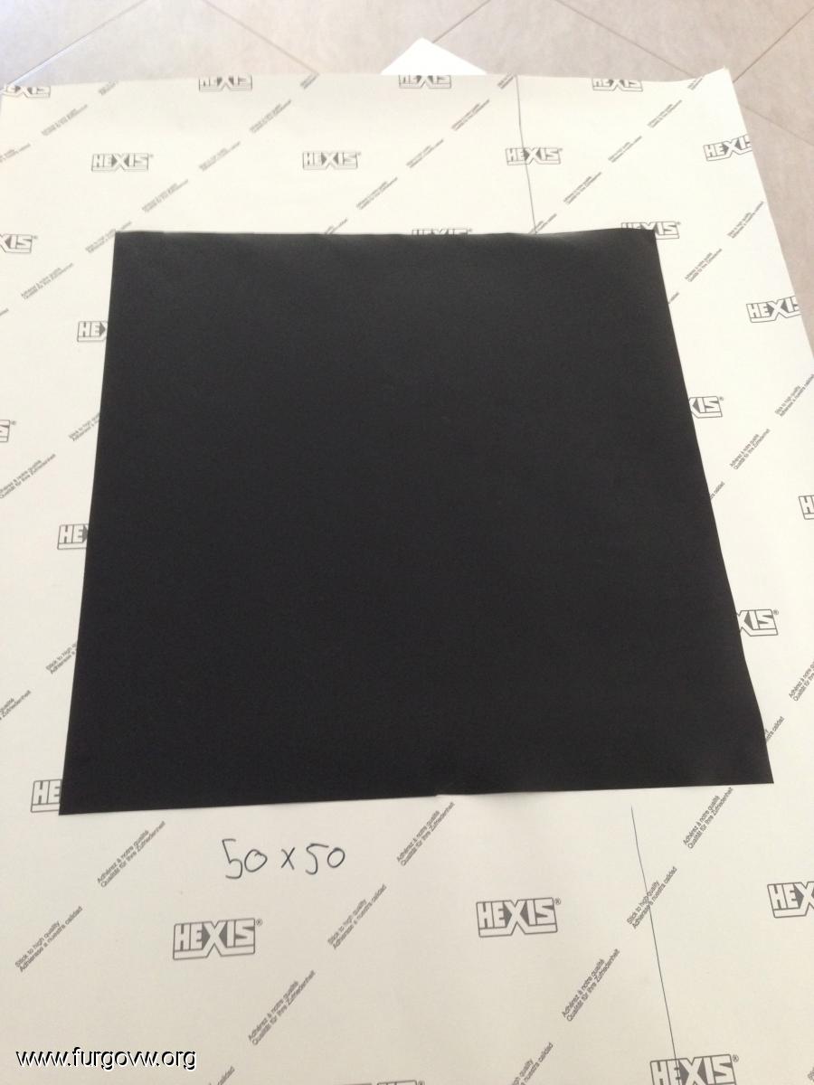

Lo que vamos a usar es simple. Un vinilo de color negro en mi caso. Este vinilo debe de poder ser moldeado con calor, usando una pistola de calor.

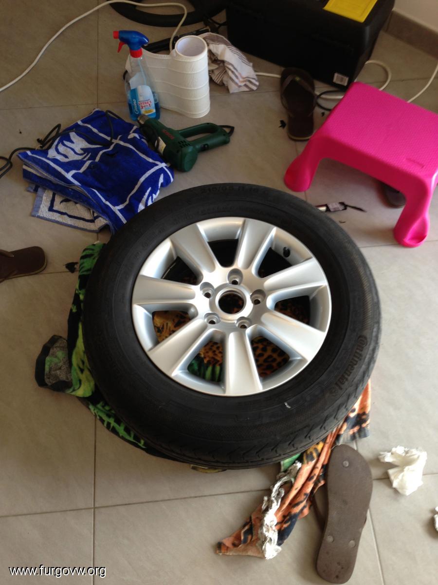

Lo primero es quitar una rueda, limpiarla bien, pero que muy bien.

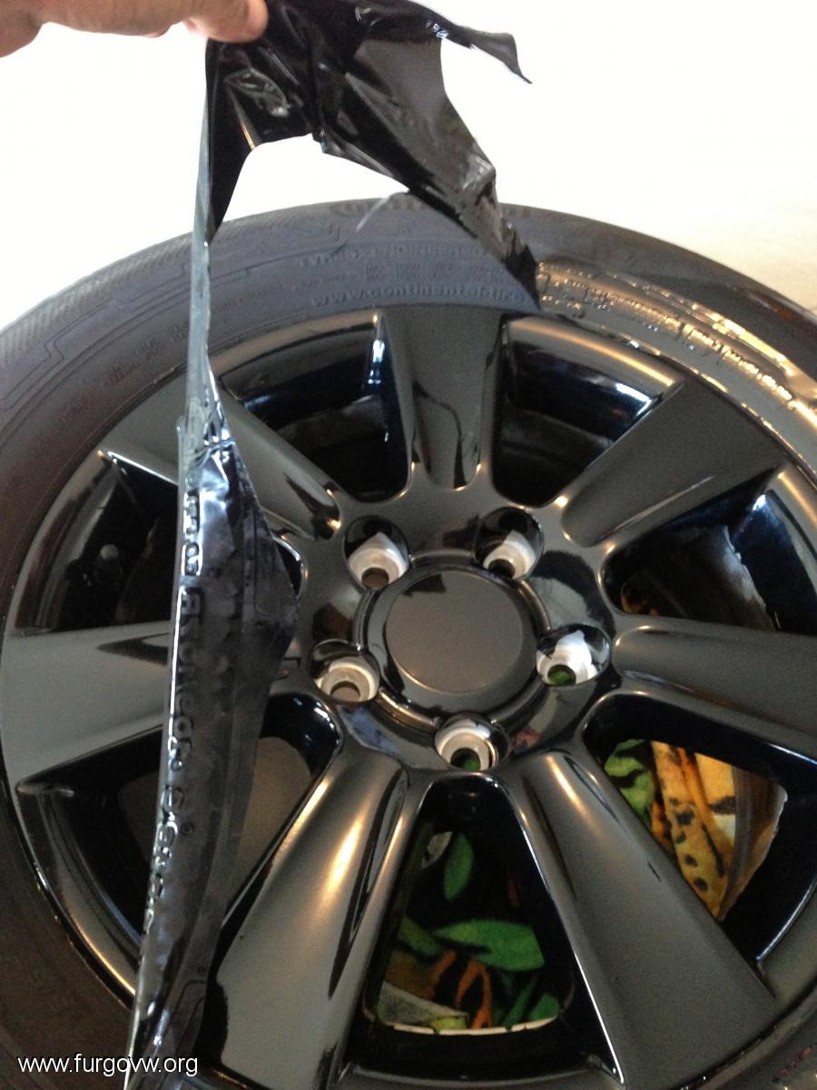

Recortamos el vinilo, 50 por 50
Con cariño, colocamos el vinilo sobre la llanta.

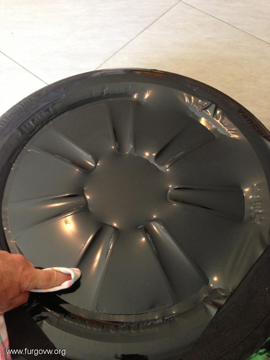

Usando un paño, vamos pegando el vinilo a la llanta, con paciencia......mucha...

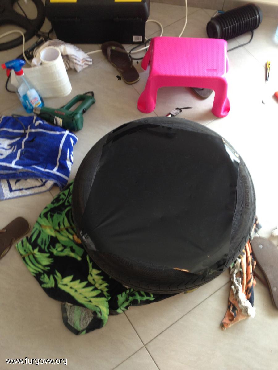

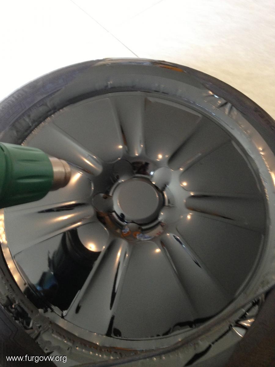

Una vez pegado las 7 aspas de la llanta, viene el uso de la pistola de calor.
Tened cuidado en no poner potencia maxima, no pegar la pistola muy cerca del vinilo....agujero garantizado y a por otro trozo de vinilo....
Asi que cuidadin

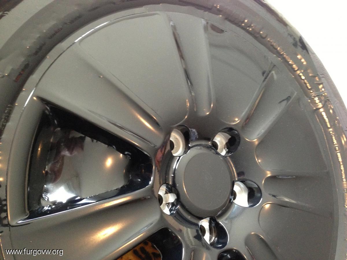

Siempre usaremos un paño para ir dando forma al vinilo, aqui se trata de tener un poco de maña y paciencia......
Lo dicho, con paciencia vamos dando calor y forma al vinilo sobre la llanta.

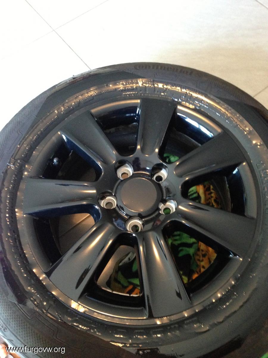

No os preocupeis por los errores, que siempre los hay.....siempre podemos al final recortar un trozito de vinilo y arreglado
Recortamos el borde usando un cuter y retiramos el sobrante

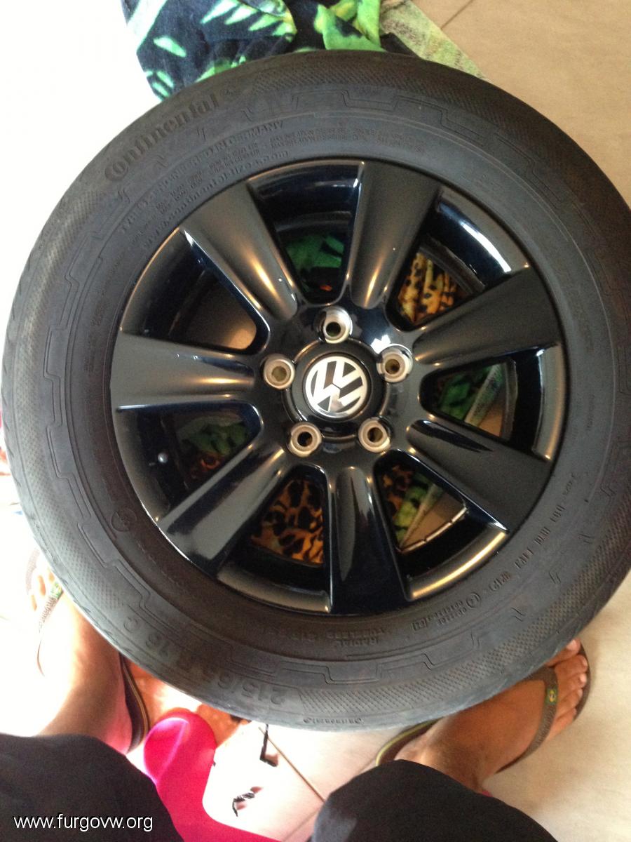

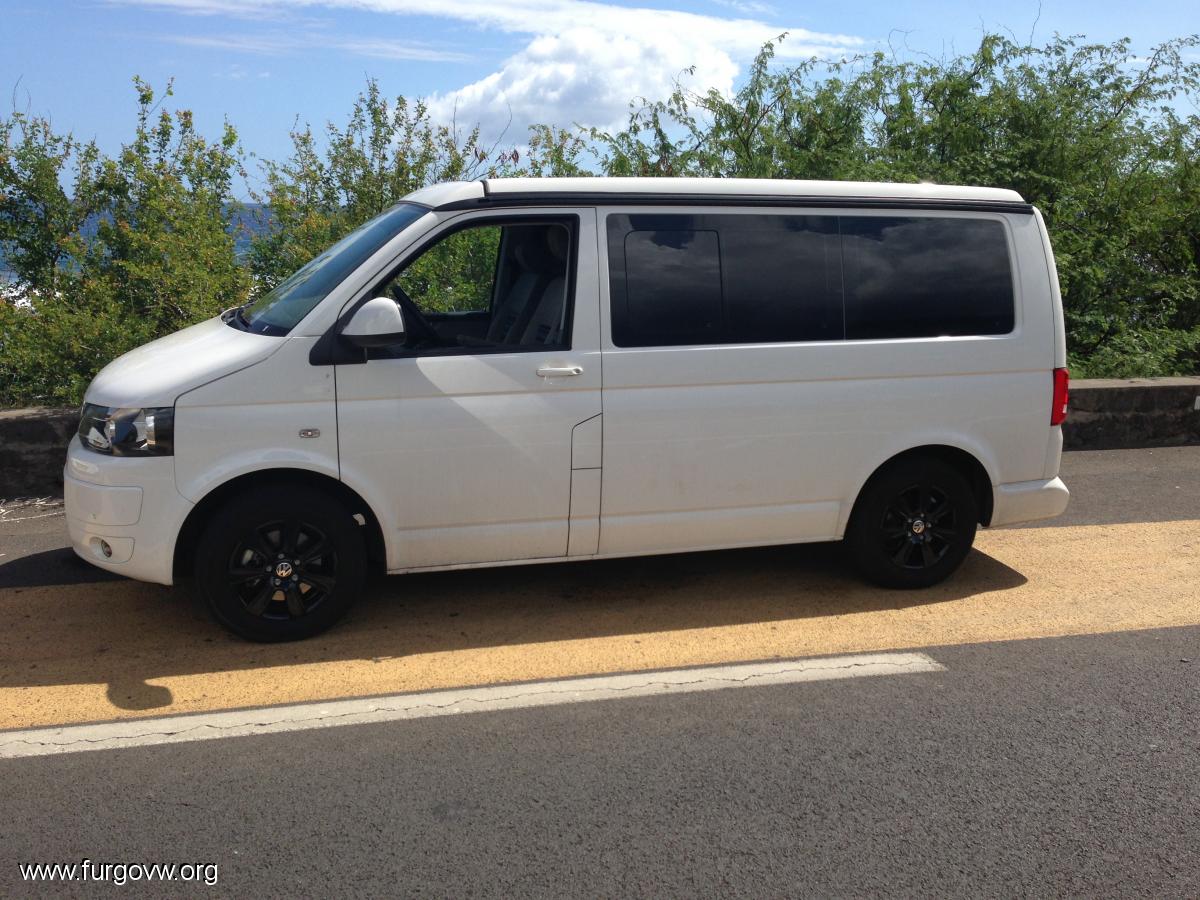

Aqui tenemos la llanta con un nuevo color, ahora nos toca volver a montarla y seguir con el resto de ruedas.......

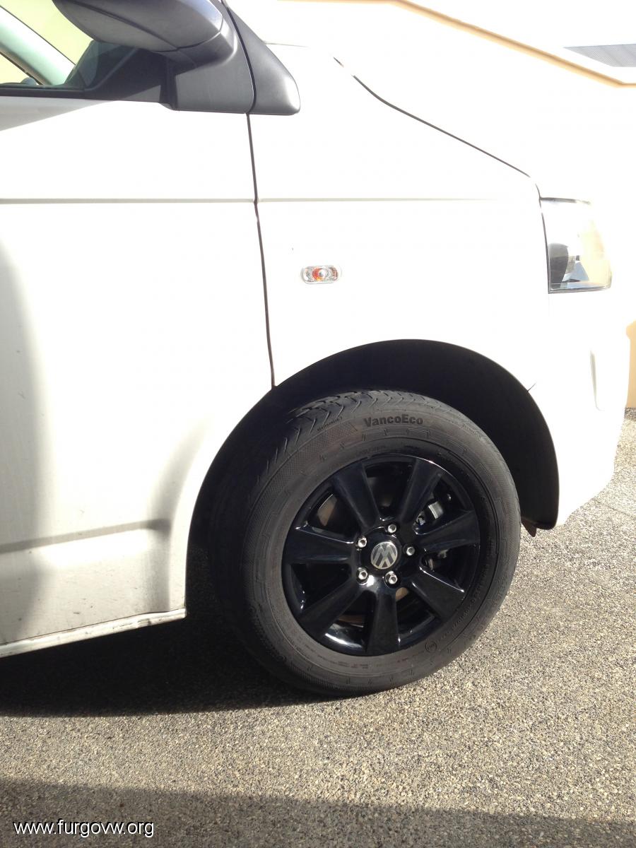

Y al final nos da un resultado como esto. Yo no pense que funcionaria, pero aqui esta mi furgo con las llantas negras.....
Barato y creo que funcional. Al menos por el momento
