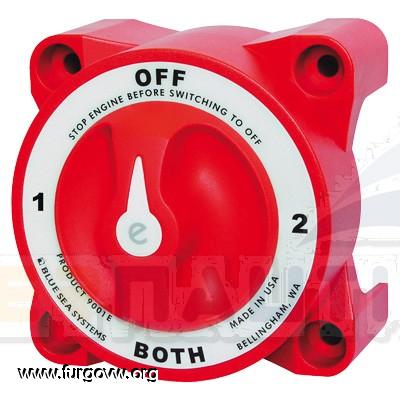

Zezale
para ese tipo de casos suele venir bien un conmutador de baterias,yo en el barco lo llevo asi,como no se mueve todos los dias,pero como mucho pasa una semana sin que se arranque,llevo un conmutador y cada dia arranco con una bateria asi las dos siempre estan cargadas,no es un aparato caro,apenas 50 o 60€,un poco trasto pero muy util
