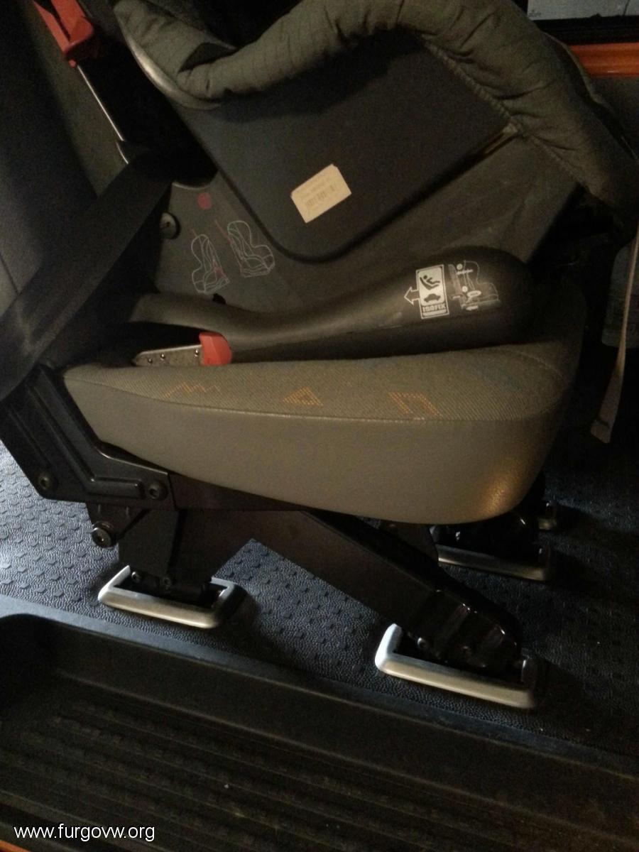

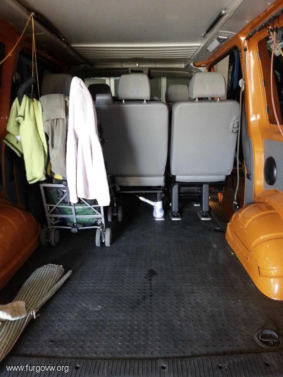

Tengo una Transporter con anclajes, es decir, los asientos están en una posición fija en el suelo, y no pueden desplazarse. He puesto dos fotos para que quede más claro.
Lo que quiero hacer, es quitar mis asientos, quitar los anclajes, y en su lugar, poner las guías originales de VW, que son las que llevan las California/Multivan.
Ahora me encuentro que tengo MUCHO espacio atrás, y los asientos de alante están apretados con los del conductor/copiloto, al llevar dos niños, con sus correspondientes sillas, pués hay poco espacio, y mucho atrás, que sólo sirve para llenarlo de trastos que van dando vueltas en cada rotonda  .malabares
Si pudiera poner las guías, podría distribuir mejor el espacio, y la furgoneta sería otra. A esto de si es posible o no, hay que añadir el precio, que entre guías, instalación, los asientos (7), papeleo, Itv, etc. la broma pasa de los 6.000,00 euros.
