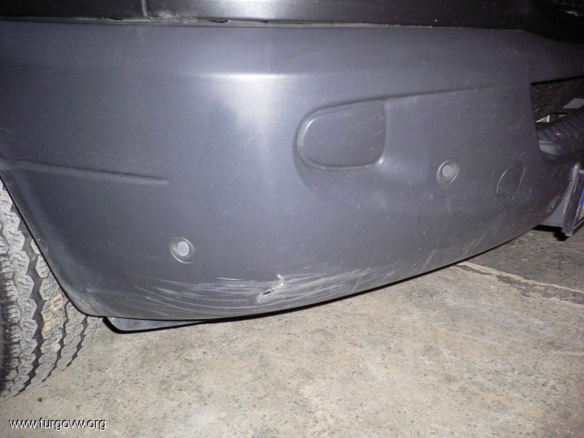

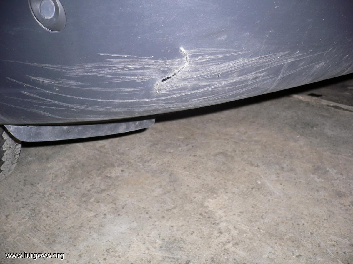

Que bien me vendría el cursillo.La pena es que me toca trabajar que si no ya tendrías una furgo para practicar.¿Este es el tipo de golpe que se puede arreglar con este sistema?Un saludo y pasadlo bién.
inconsciente
jejeje,seria un buen golpe para reparar si,  en principio llevare tres ejemplos de paragolpes para reparar allí
1- reparación de grietas o rajas en el paragolpes
2- y otro ya un poco mas complicado y mas interesante,una esquina de paragolpes arrancada con el plástico estirao
3- raspones bien sea en paragolpes o en molduras
en tu caso podrias soldarlo bien desmontando el paragolpes por dentro,o si no quieres desmontarlo por fuera (mejor por dentro) y los raspones desbastarlos lijando lo posible y el resto algo de masilla
