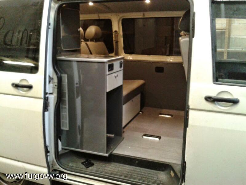

Chicos, el asiento retrasado ¿va en anclajes originales?
mazorko
Cita de: Dvilrg en Mayo 14, 2014, 14:52:48 pm
Pues creo que si, la forma de cómo lo ha colocado ni idea.
"La risa ella sola ha cavado más túneles útiles que todas las lágrimas de la tierra." J. Cortázar
Mi ex por lumakamper http://www.furgovw.org/index.php?topic=265484.msg3427693#msg3427693
Dvilrg
Oido!
Ahora, el asiento retrasado ¿Queda entre el mueble alto y el bajo?
O queda por delante del mueble bajo?
mazorko
***FER***
Luego te explico lo de los anclajes con un par de fotos, que desde el móvil no me apaño.
Dvilrg
Estoy viendo que dentro de poder retrasarlo, hay varias opciones, un poco más a la dcha o un poco mas a la izda.
Creo que lo importante es que pille hendidura para que el asiento pueda hacer el juego de desmontarlo.
¿Me equivoco?
Es que es complicado para explicaros lo que necesito saber.
mazorko
Cita de: Dvilrg en Mayo 14, 2014, 17:31:22 pm
¿Me equivoco?
Yo creo que está retrasado lo justo para que de los 4 anclajes originales se puedan aprovechar 2. Los dos traseros originales es donde va anclado la parte delantera del asiento y a su vez la parte trasera ancla sobre los anclajes nuevos, así que el lugar de los anclajes lo determina el propio asiento trasero.
Ozú espero no liarte
***FER***
No, solo puedes retrasarlo en una posición, porque en la posición retrasada, los anclajes delanteros donde se pone el asiento, son los traseros de la posición original, y esos no se pueden mover. ¿me explico?
