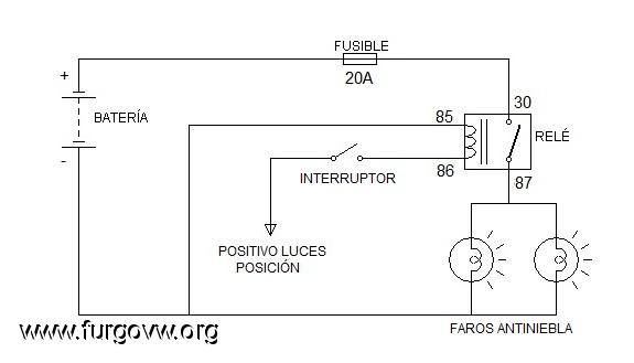

Primero de todo, estuve buscando por internet sobre los esquemas que se utilizaban para hacer la instalación y, de entre unos cuantos, yo lo hice a mi medida y preparé éste:
En este esquema, los antinieblas no se conectarán mientras no estén encendidas al menos las luces de posición. Una vez se apaguen, los antinieblas se apagarán también.
He puesto un fusible de 20A aunque me gustaría probar con uno de 15A porque creo que es suficiente. El relé lo tuve que conseguir en una tienda de recambios tuning de automoción, ya que los relés de electrónica no son lo suficientemente potentes para aguantar los 120W de las bombillas. Me costó 5€. A parte de esto fui a una tienda de electrónica y me compré unos cuantos terminales fast-on para hacer todas las conexiones, tanto en el relé, como en el interruptor, como en el portafusibles aéreo que utilicé.

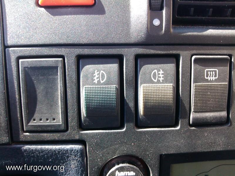

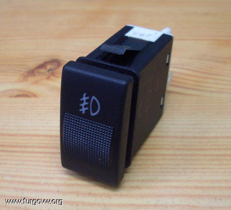

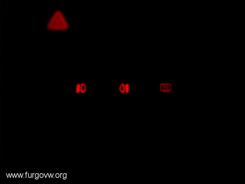

Sobre el interruptor de marcha, puesto que no contamos con el mando original, yo hace tiempo en un desguace me hice con los interruptores de un Audi A4 viejete que encajan en los huecos donde llevamos el pulsador de la luneta térmica. Le conecté la iluminación desde las conexiones de la radio, que eran las que más a mano tenía, y con el polímetro busqué qué patillas se conectaban al accionar el interruptor. De no conseguirlos, también nos servirían los de los Audi 80 o Audi 100, muy frecuentes en desguaces.
Aquí se ve los que tengo montados. Podéis ver la diferencia entre los dos de antinieblas, que son de Audi A4, y el de la luneta térmica, que es de Audi 80/100.

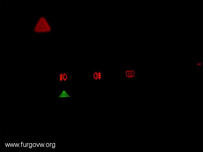

Y aquí como quedan iluminados:
Y aquí como se ilumina al encender los faros antiniebla:

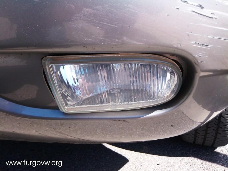

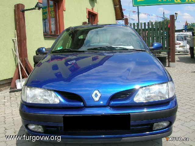

Hasta aquí todo bien, nos faltarán los faros. Me dí 300 vueltas por desguaces buscando, mirando cada coche por la calle para buscar algo que se asemejara lo más posible a los faros originales hasta que dí con este coche:
Los Renault 19 de los últimos. Las medidas exteriores(ancho y alto) son exactos a los originales. Solo variaba un poco la forma. Contacté con un amigo que maneja mucho el tema de despiece de coches y me regaló unos que tenía como estos. Los de Renault Megane son prácticamente los mismos:

Desmonté el parachoques de la furgo para poder trabajar mejor y, con la sierra de calar corté las tapas de los antinieblas (por el diámetro más pequeño, ojo, no por el exterior). Una vez cortado, probé cómo quedarían los antinieblas y de qué forma los podría sostener. Ésta foto es del faro como el que he montado:
Si os fijáis, en la parte izquierda de la primera foto lleva el tornillo para regular la altura, y por debajo de él lleva tres patillas metálicas que sirven para encajarlo en su hueco original. Yo lo que hice fue separar el aro de plástico que lleva por detrás, donde atornilla el regulador, del faro y recortar las tres patillas a ras del faro para poder instalarlo en mi furgo.

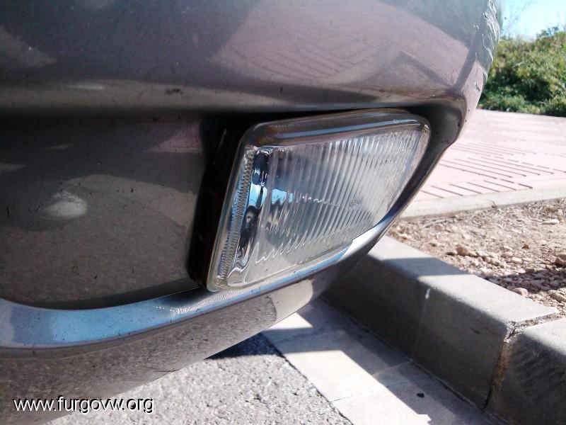

Aquí se ve cómo quedan montados por delante del parachoques:
En esta foto se ve la diferencia de forma con el original, los huecos que quedan en algunos lados:
Esos huecos son los que quiero tapar con silicona de color gris. De todas formas, hay que fijarse para verlo.

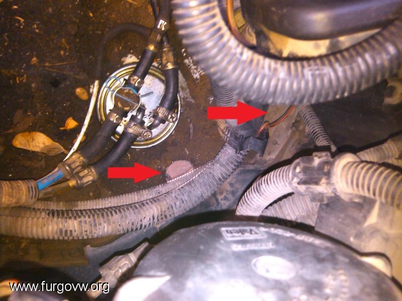

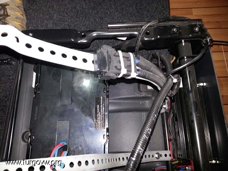

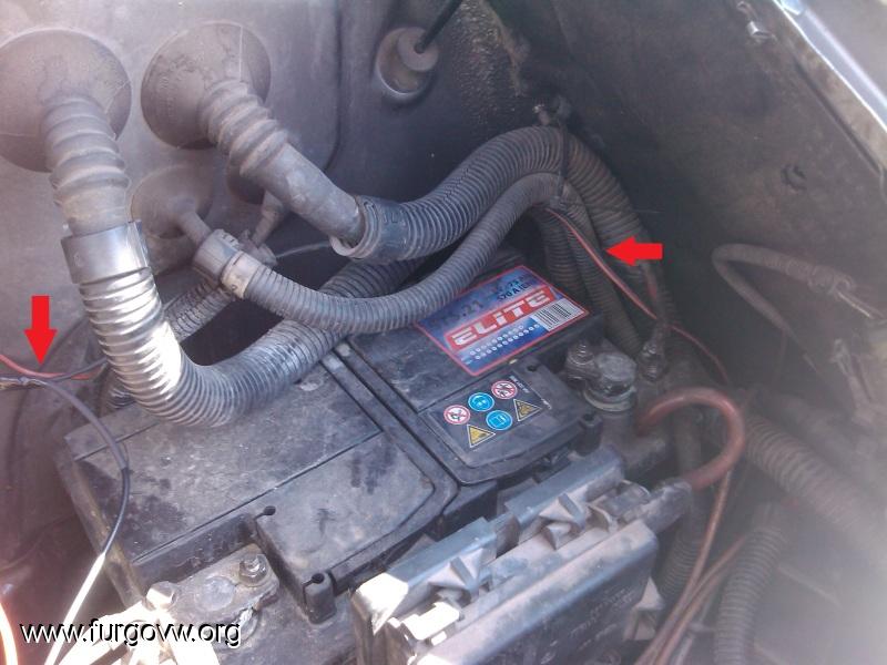

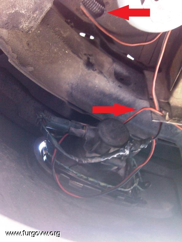

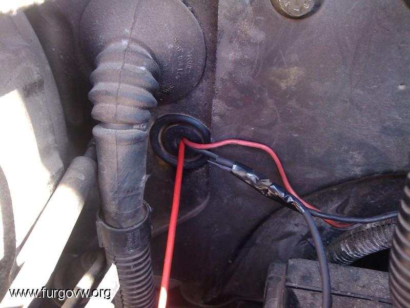

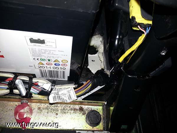

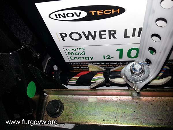

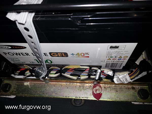

Sobre las conexiones, desde el parachoques las pasé por el agujero que hay en el hueco de la batería, y de ahí al habitáculo por uno de los tapones que hay sin usar, que llevan a la caja de fusibles.
Aquí se ve por dónde metí los cables:
Aquí se ve por dónde va el cable hasta el agujero por donde pasa hasta el parachoques, por debajo:
Esta imagen está hecha desde abajo, donde se ve el agujero por donde pasé el cable y donde lo volví a pasar, por un agujero del mismo chasis:

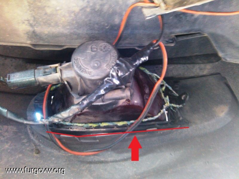

Aquí se ve el aro de plástico que expliqué antes que aguantaba el faro por detrás del parachoques:

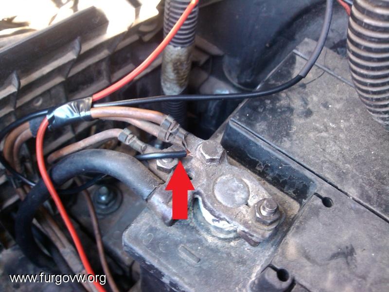

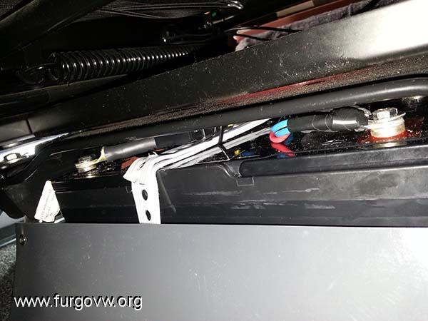

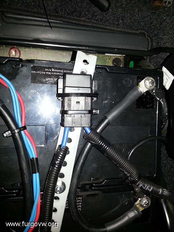

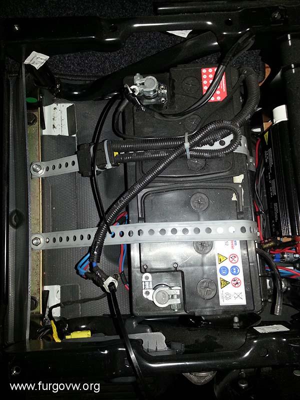

La conexión al borne negativo de la batería:

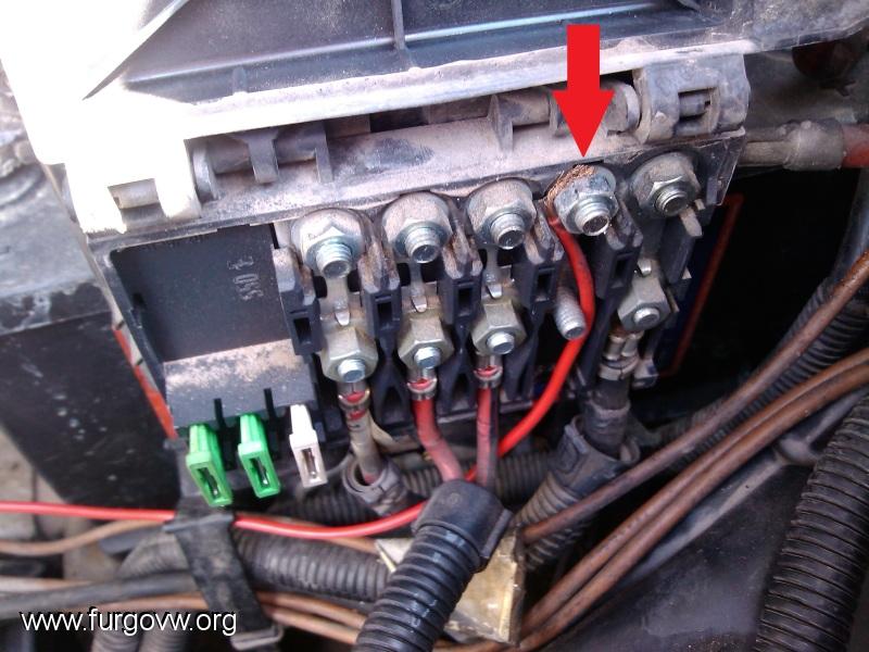

Y al borne positivo, conectándolo a uno de los fusibles que había libres:

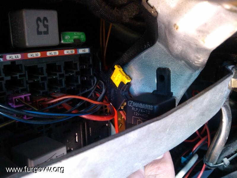

El relé lo quiero atornillar aprovechando el agujero que hay en el mismo hueco de fusibles y el portafusibles lo he dejado a mano para facilitar la faena en caso de tener que cambiar el fusible.

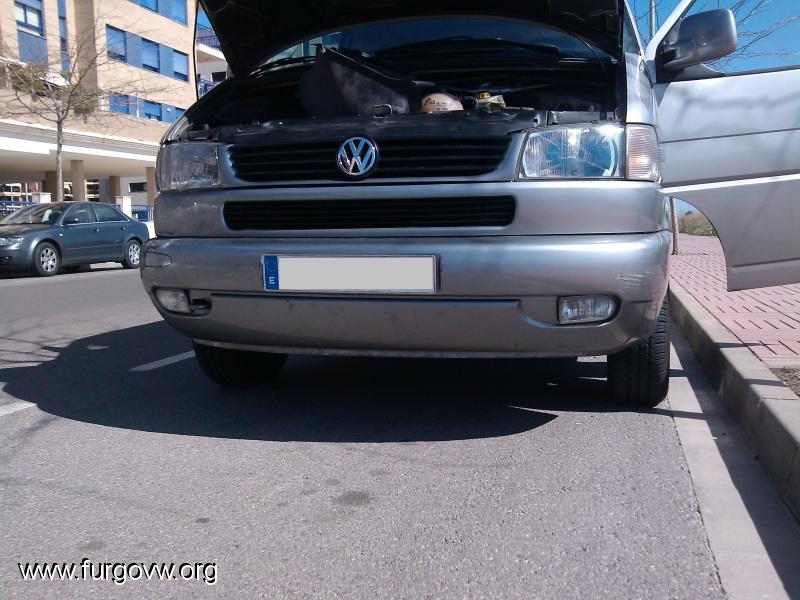

Y ahora unas fotitos del acabado final!

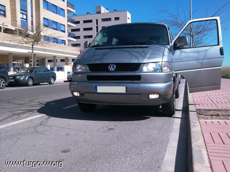

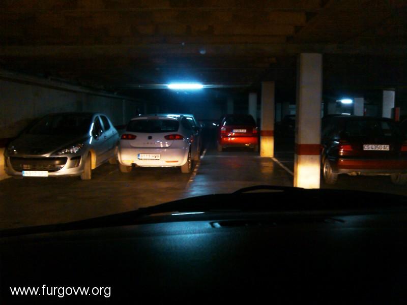

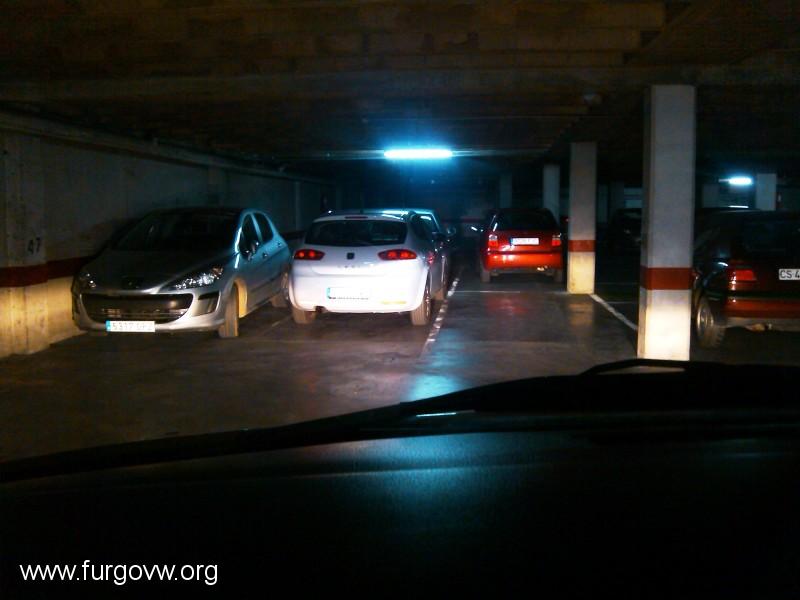

Estas las hice en el garaje. Aquí solo con las luces de cruce:
Aquí solo con las luces antiniebla:

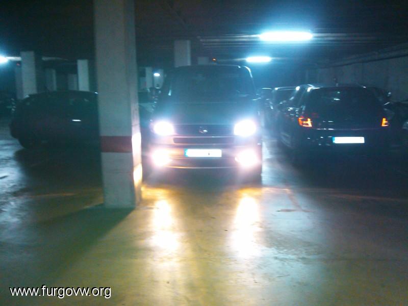

Y aquí con ambas:

Alguien sabe cómo se debe regular la altura de los antinieblas? O cúanto deben iluminar? O hasta dónde? Es que creo que me alumbran demasiado, aunque he probado a ponerlos por carretera para ver si deslumbraban y nadie me ha hecho ráfagas como que les molestan...
