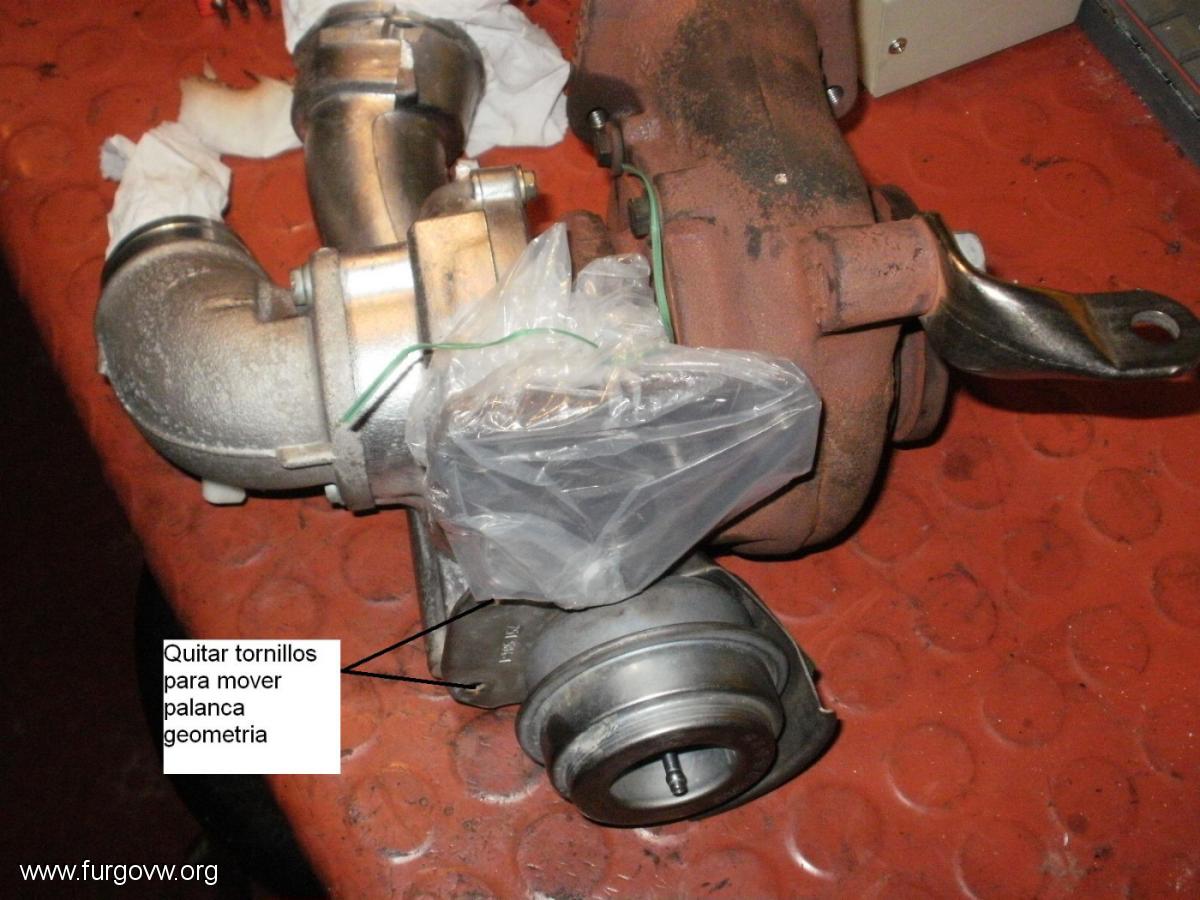

No tengo muchas, pero a ver si te apañas con ésto.

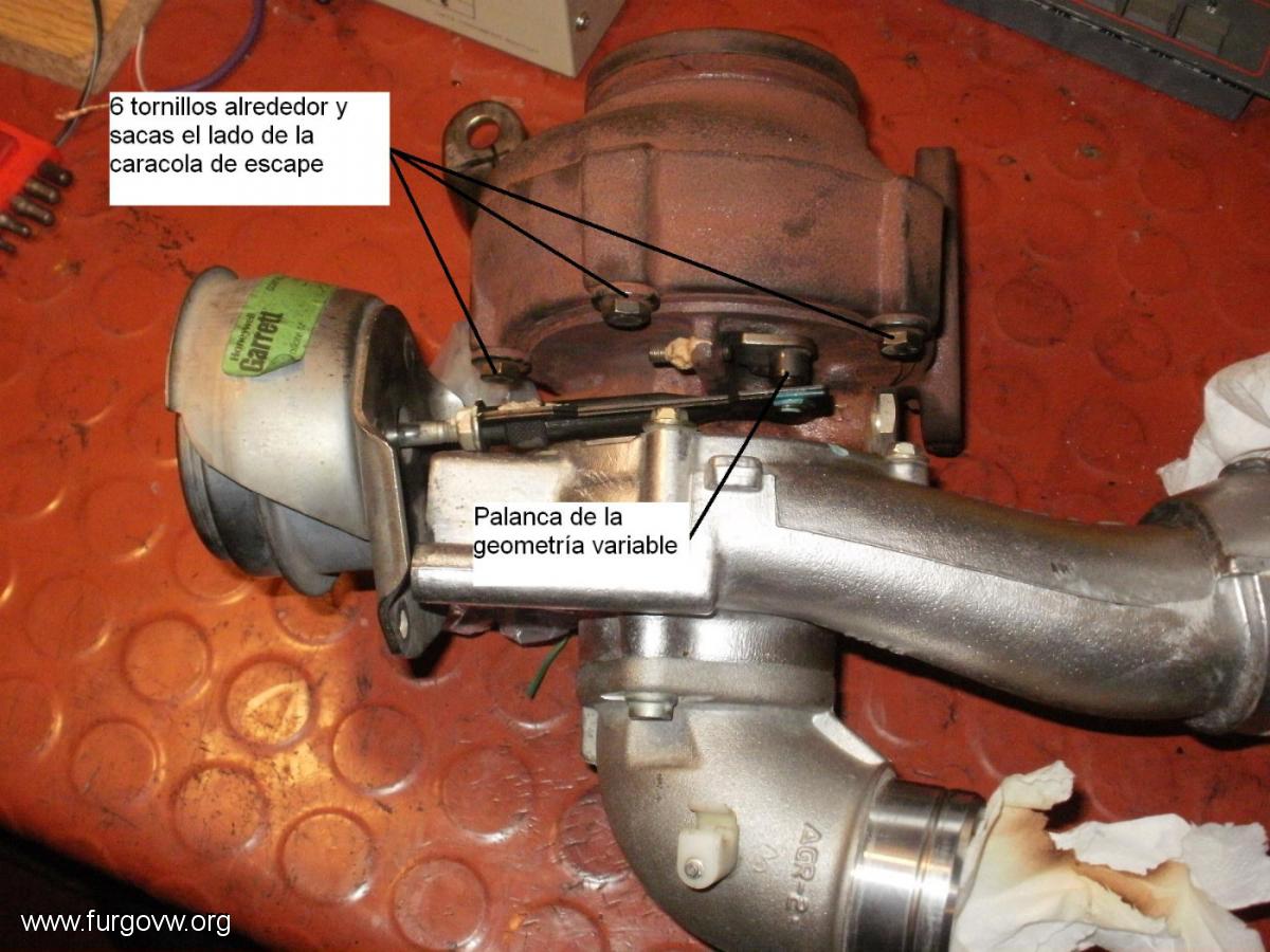

Si quitas los dos tornillos que sujetan la membrana de mando, la palanca de la geometría se tiene que mover con absoluta libertad, cualquier dureza significa suciedad o desgaste.
No quiere decir que esté fallando, pero limpio y en forma no tiene la más mínima dureza.
Para volver a montarlo no tiene pérdida, hay un pasador en el lado de la caracola y un taladro en el cuerpo de los alabes que te obliga a ponerlo en su sitio.
Aquí la palanca a mano.
He tapado la entrada y salida de aire y la de entrada y salida de aceite no vaya a ser...
Esta foto es de la geometría ya limpia, cuando lo saqué tenía sapos y culebras y algunos alabes estaban durísimos.
Lo limpié con K7, lejía jabonosa, dremel y cepillo de latón fabricado por chinos buenos, que los malos hacen los cohetes a la luna con miga de pan y así nos fastidian las meriendas.
Por la posición de los tornillos solo se puede volver a montar de una forma, la correcta.
La caracola de escape tiene que estar limpia y no tiene que tener holgura en el eje. Que tenga holgura significa que el rodamiento o su alojamiento tienen desgaste pero no que deje de girar con total libertad y por lo tanto seguir funcionando.
