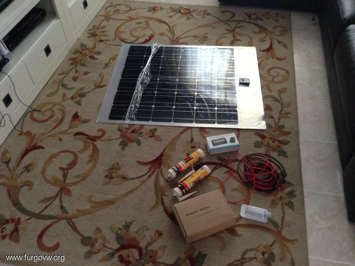

Aqui con todos los materiales preparados jejeje

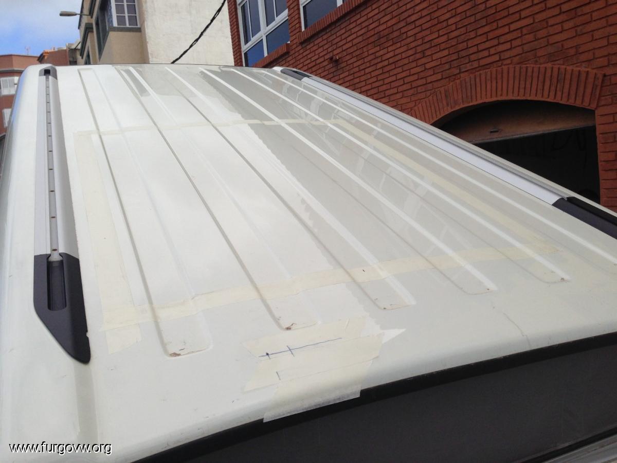

Lo primero que hicimos fue marcar donde iria colocada la placa, si os fijais no queda centrada del todo, ya que los extremos de la placa quedaban en el aire por los canales del techo, tuvimos que colocarla un poco hacia la izquierda.

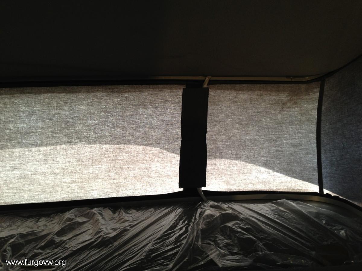

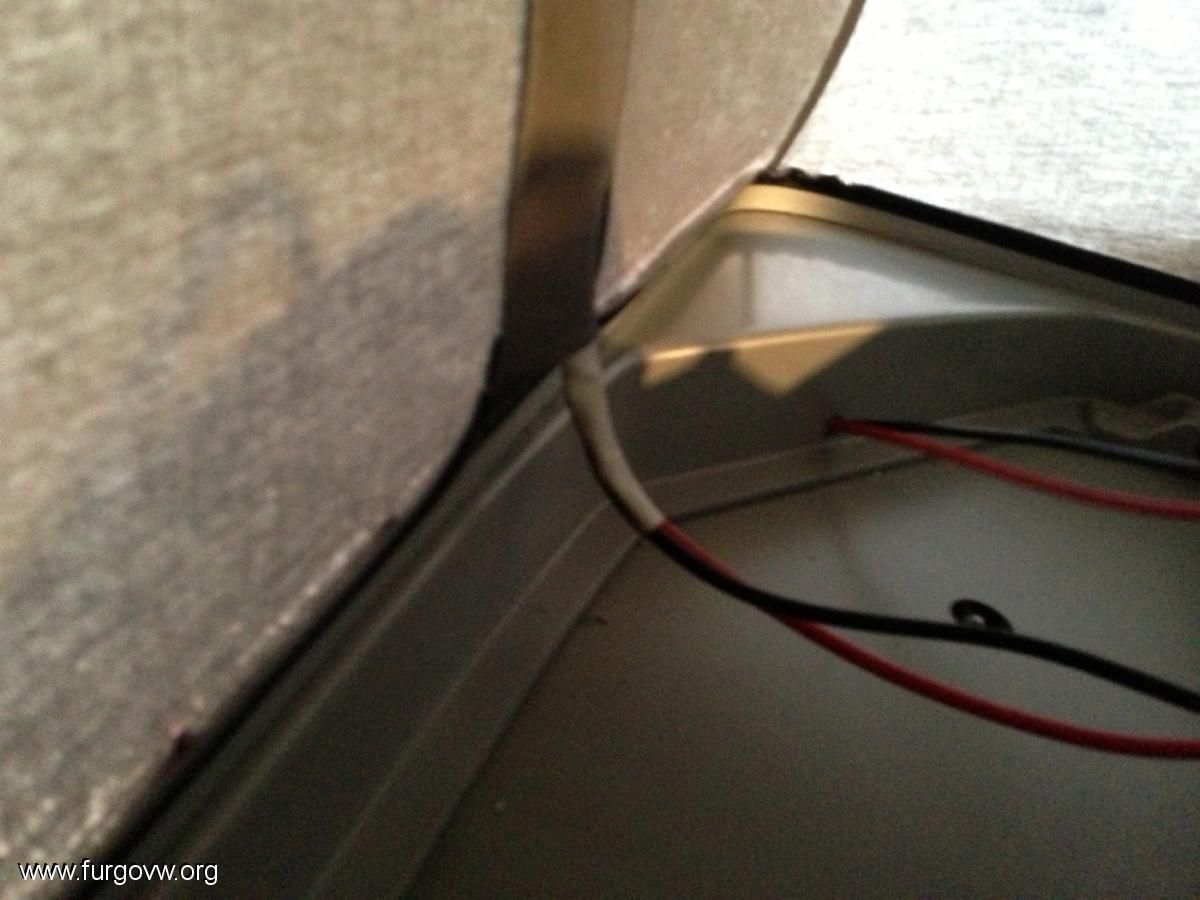

Para pasar los cables al interior, opte por hacerle un pequeño agujero en el techo, ya que era pequeño y luego se le pone un pasamuros y queda bien sellado, espero no tener problemas de oxido.
El agujero lo hicimos a 10mm del final del techo, justo en el borde interior de la lona, asi no hace falta despegar el tapizado, ya que salen perfectamente los cables por el interior.
Use un pasamuros de goma para que el cable no se cortey luego uno plastico que se ve al final del brico.

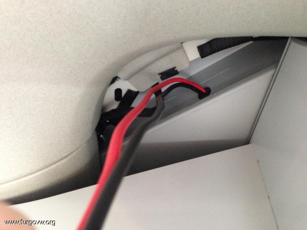

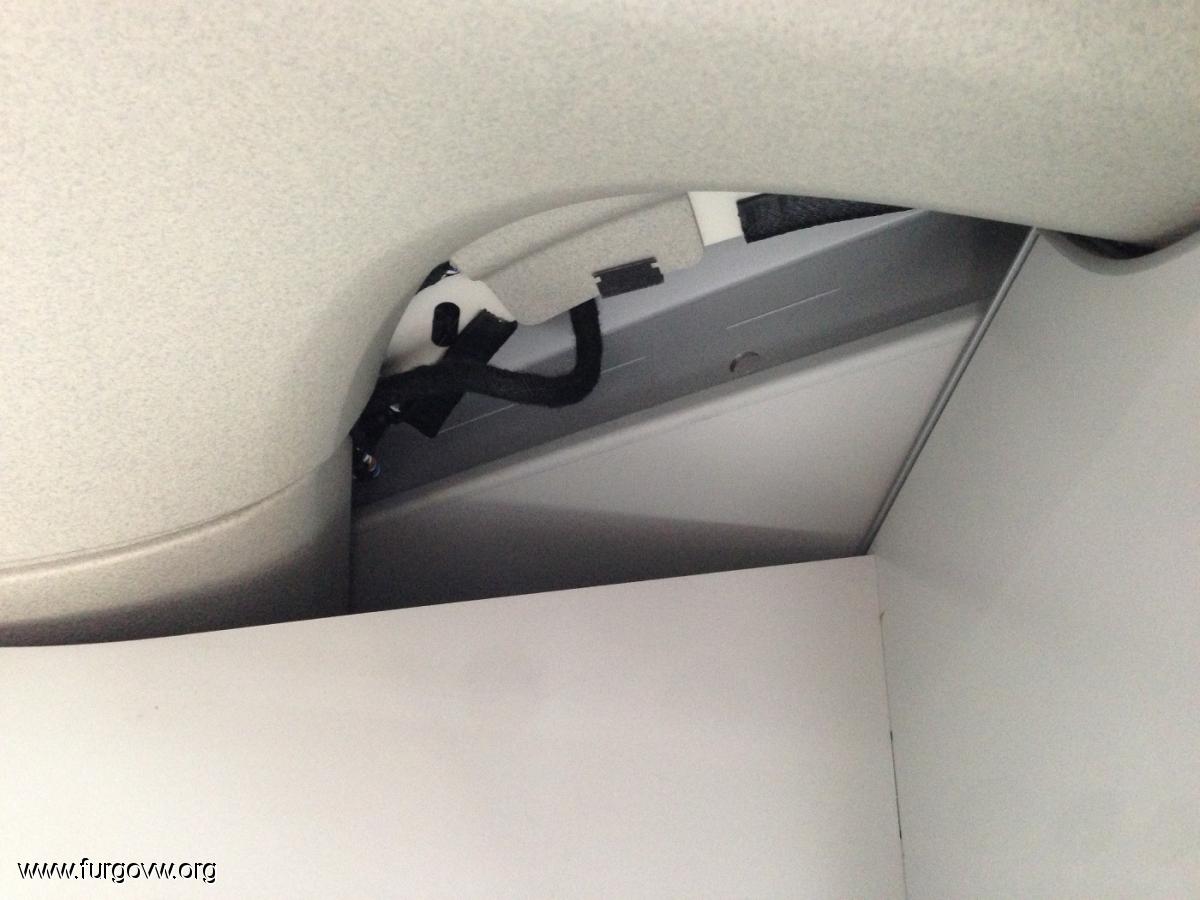

Aqui se ven como los cables pasan sin problema.

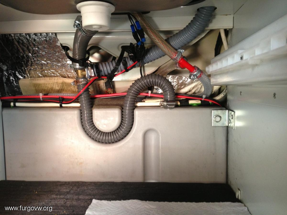

Para bajar los cables hacia el mueble hicimos un pekeño agujero en los pies de la cama, con su respectivo pasamuros para no dañar el cable, en la foto se explica mejor jejejej
Al cable le puse cinta termorretractil para disimularlo un poco, y este es el resultado.

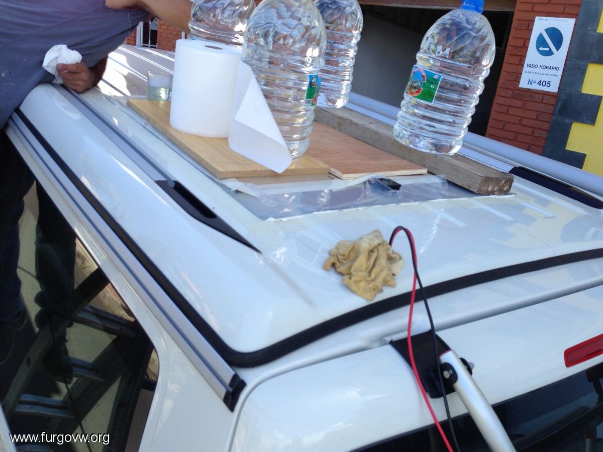

Lo siguiente que hicimos fue pegar la placa al techo, para ir trabajando luego en el interior mientras va secando el sika.
Este es mi cuñao, dejando makeado el techo pa que pegue todo bien jejejeje, me oye y me mata ...

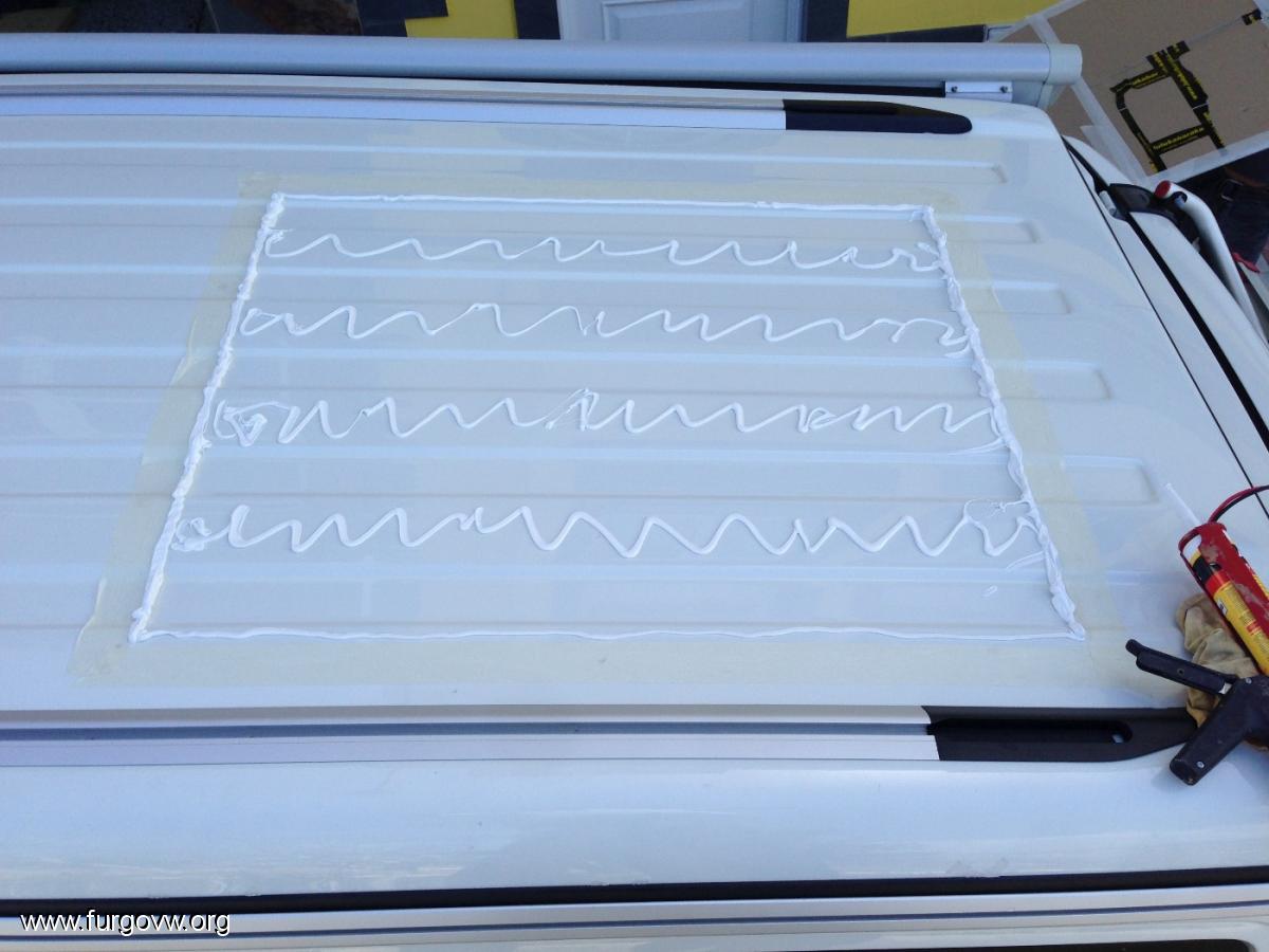

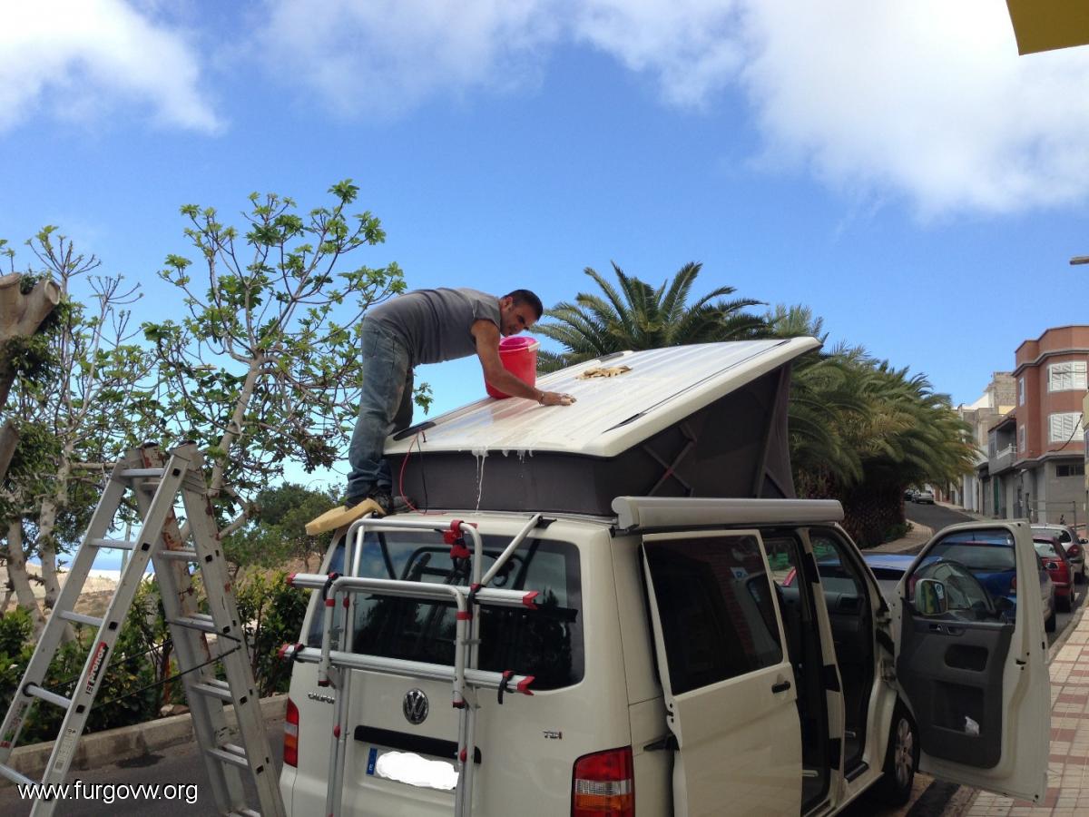

Luego hechamos el sika por la superficie donde apoya el panel, previamente marcando el borde con cinta de carrocero para no ensuciar el techo con el sobrante.

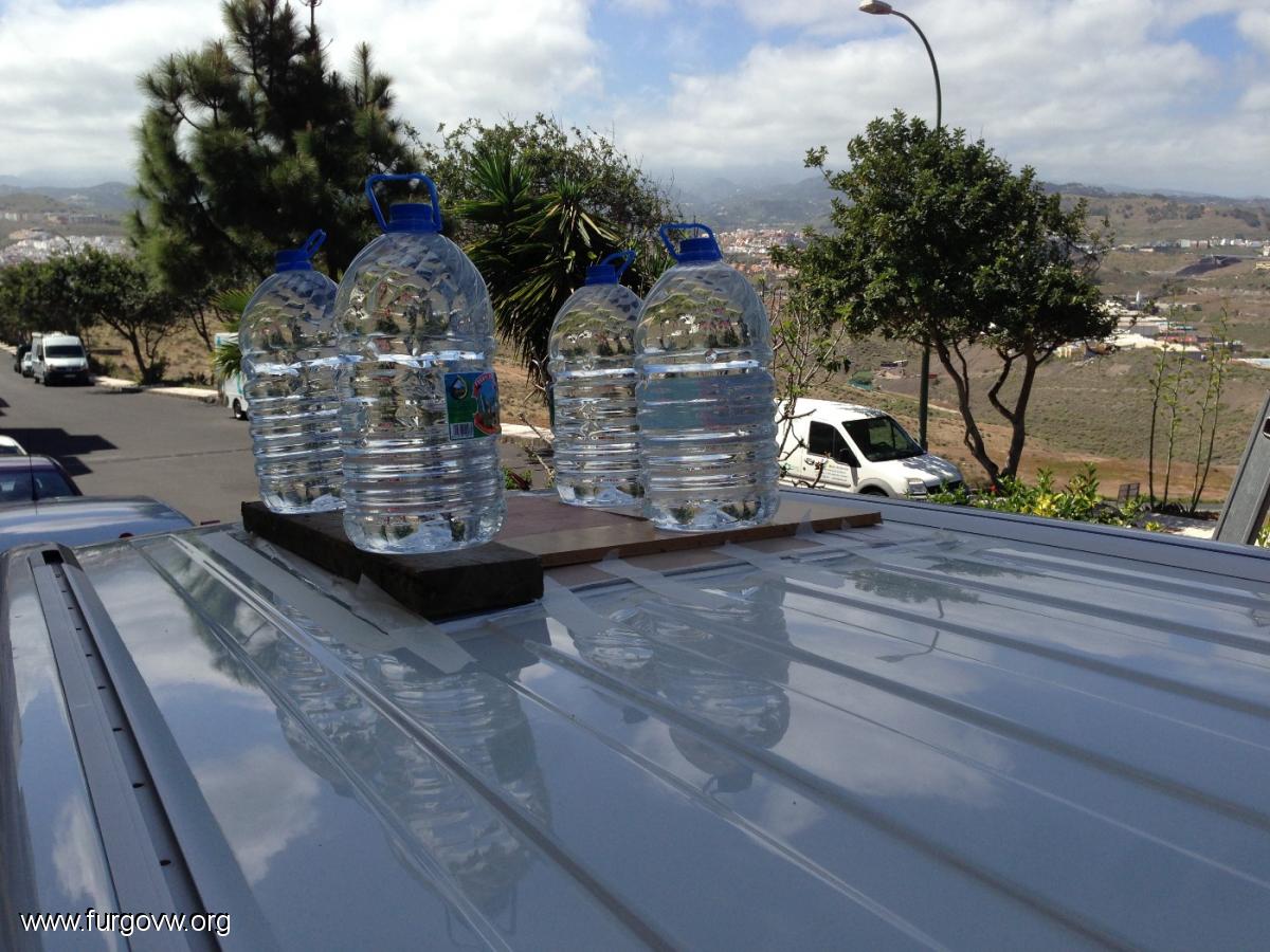

Luego se busca algo que pese para que todo pegue bien, yo use esto, que era lo que tenia a mano jejejejejej

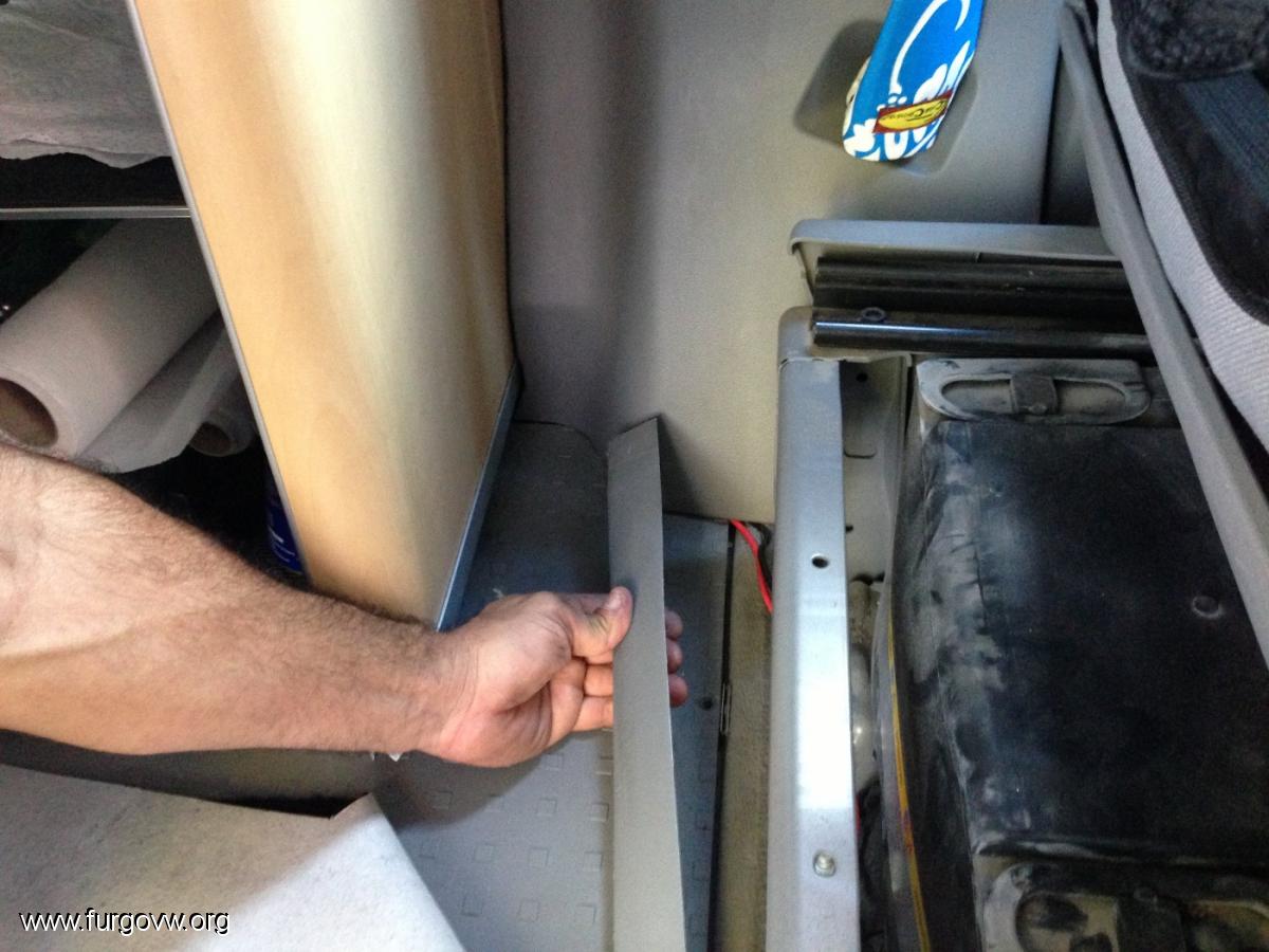

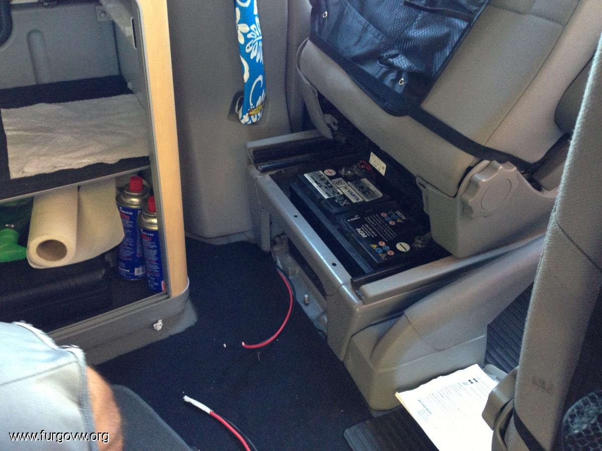

Luego pasamos los cables desde el armario a la parte delantera de la furgo, de eso no pongo muchas fotos porque no tiene mucha complicacion. Con paciencia se van pasando y sujetandolos con bridas y listo.

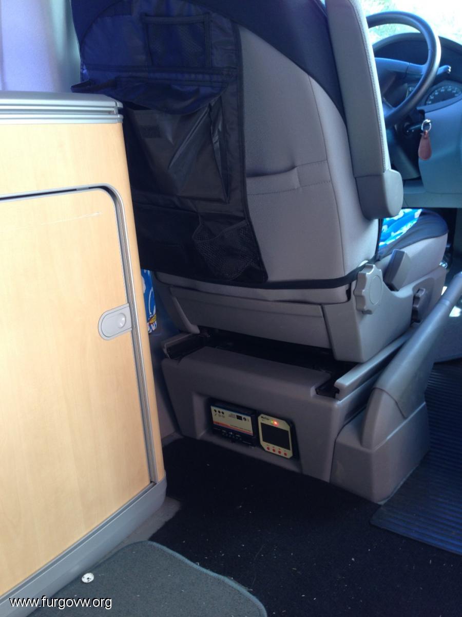

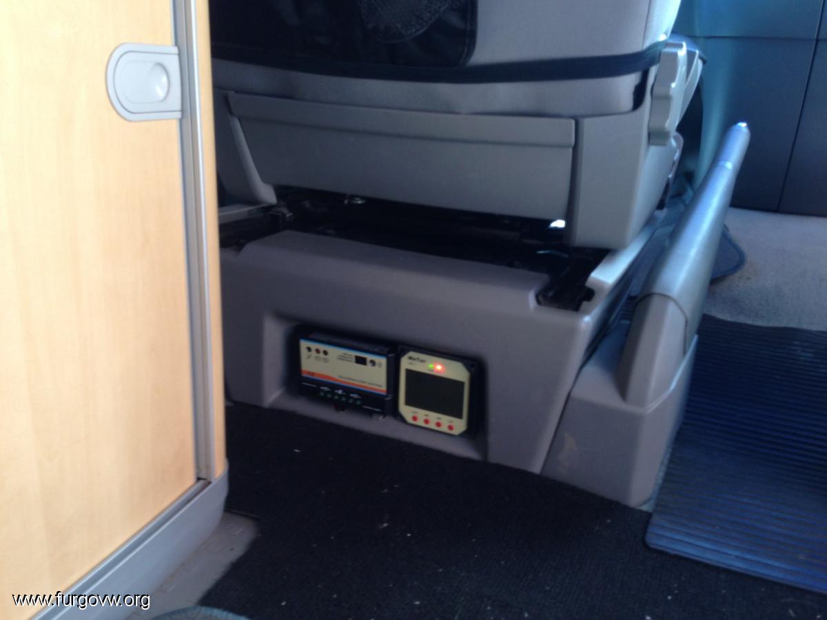

Los cables los saque por esta parte ya que el regulador y el display lo voy a colocar en el plastico que hay en el asiento del conductor.

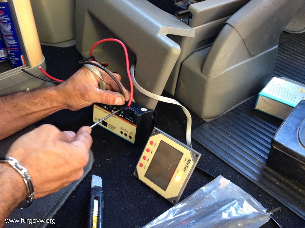

Aqui trasteando para conectar todo y mirando la forma de como quedaria mejor colocado.

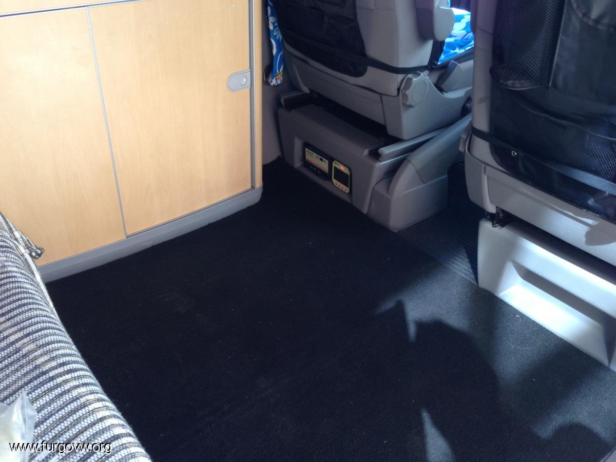

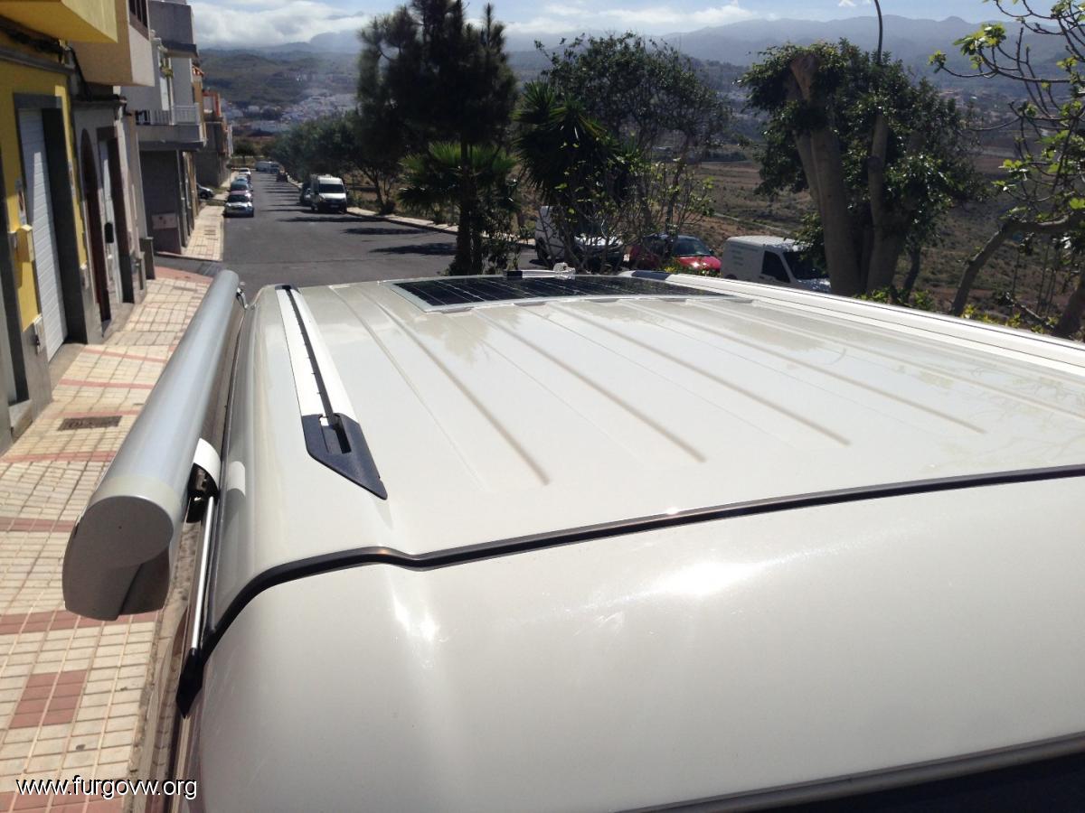

Ya todo instalado y conectado, y este es el resultado, no me importa que la pantalla este en esa parte porque la centralita de la cali ya da los niveles de bateria y eso.

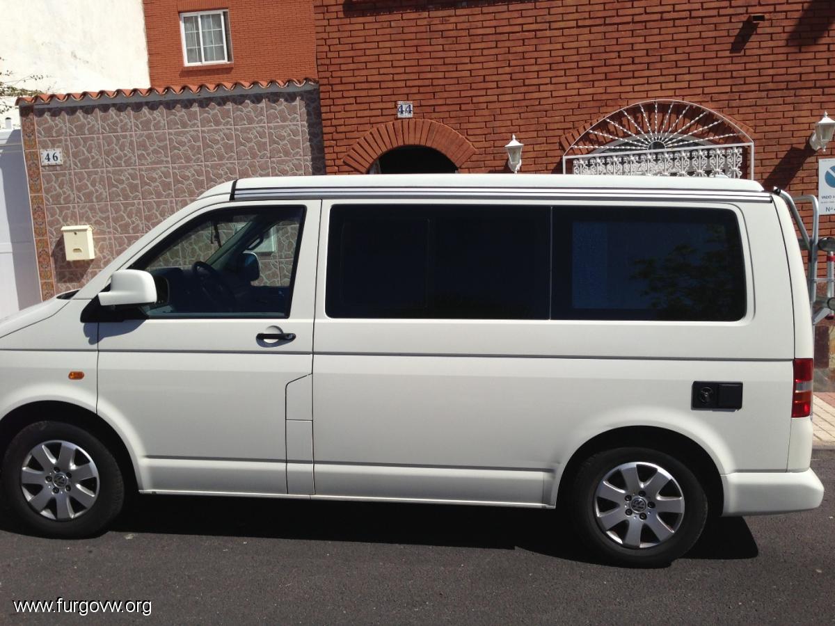

Si os fijais, no sobresale nada y queda bastante discreto.

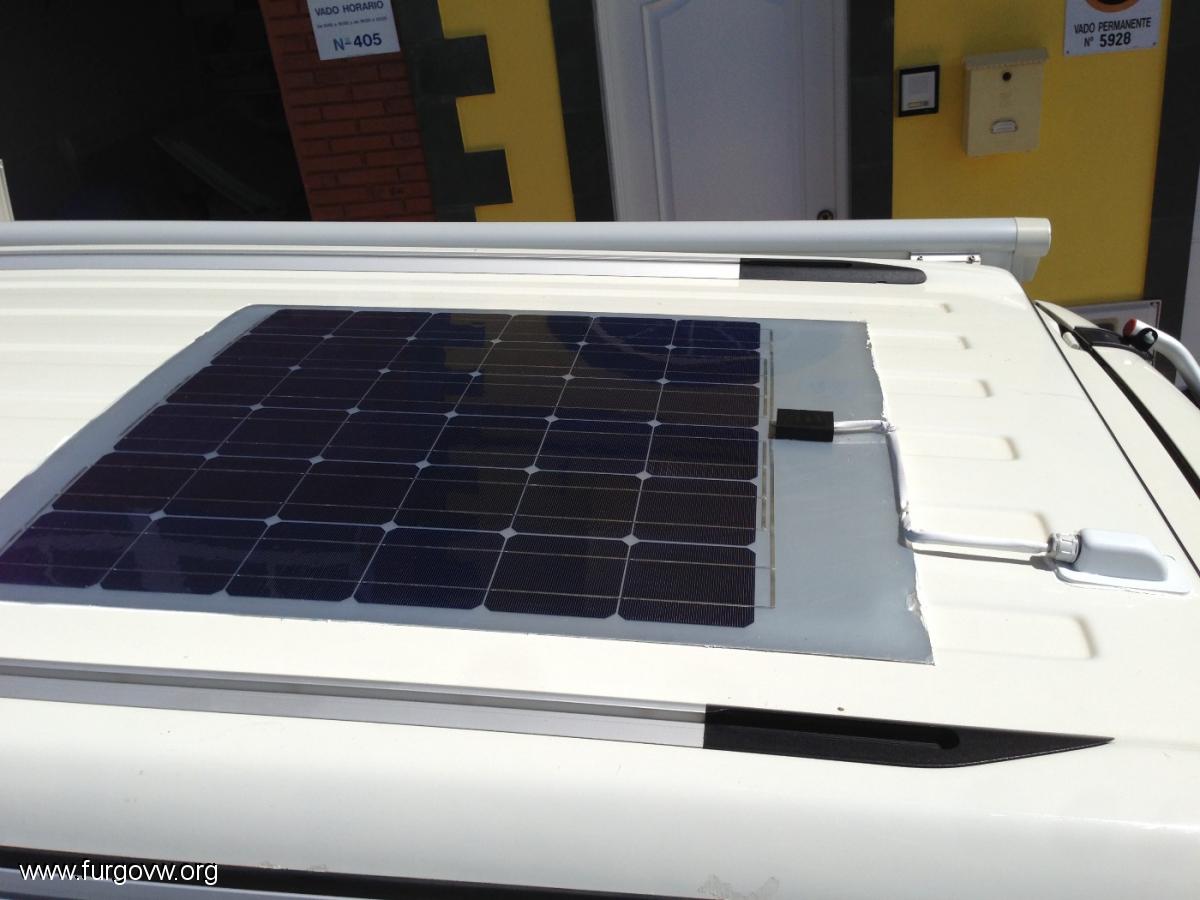

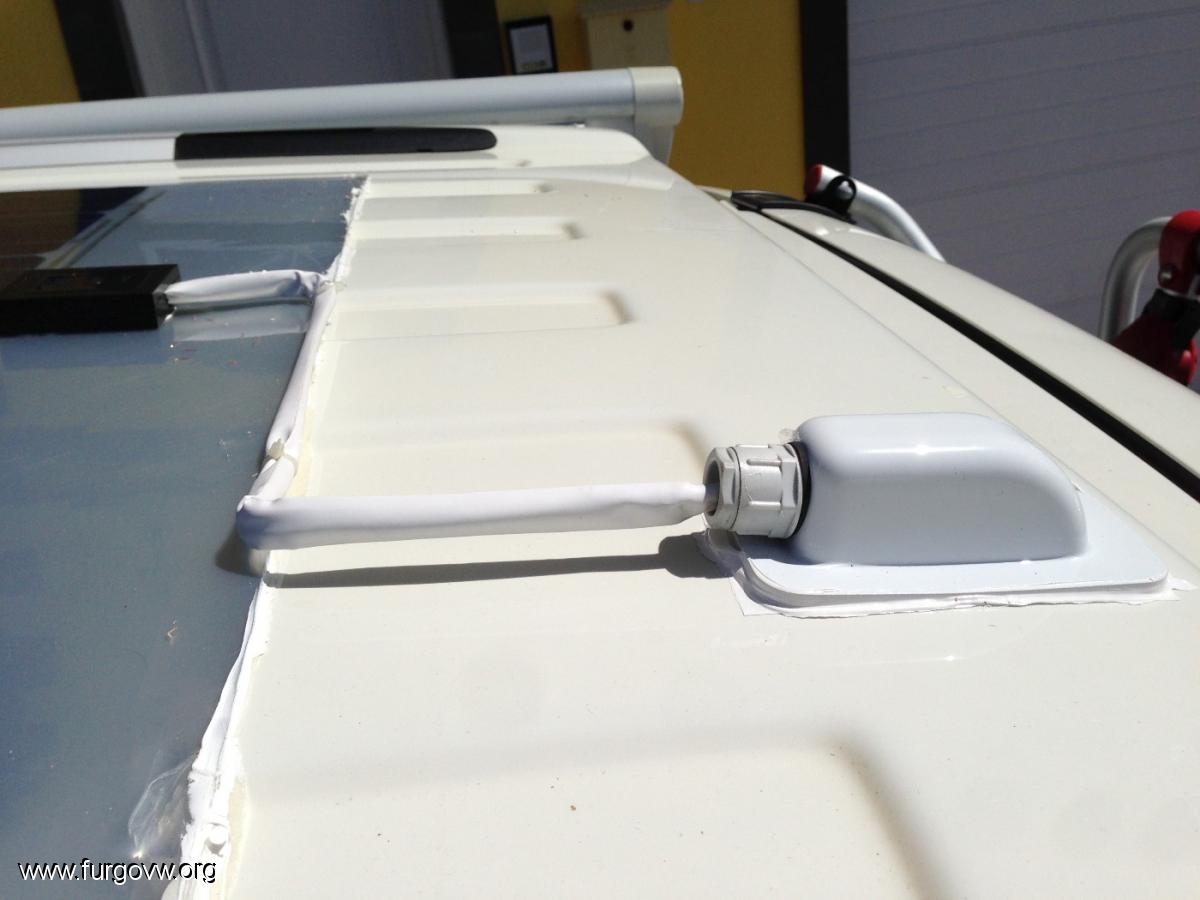

Una vez que probamos que todo funcionaba terminamos poniendo esta cajita que no se como se llama para tapar el agujero del techo, en la foto se ve un poco tocho, pero luego vereis que desde la calle apenas se ve.
En esta foto falta retocar el sika, que lo hare mañana cuando este seco,  rellenare los huecos y kitare el sobrante para dejar un trabajo mas fino.

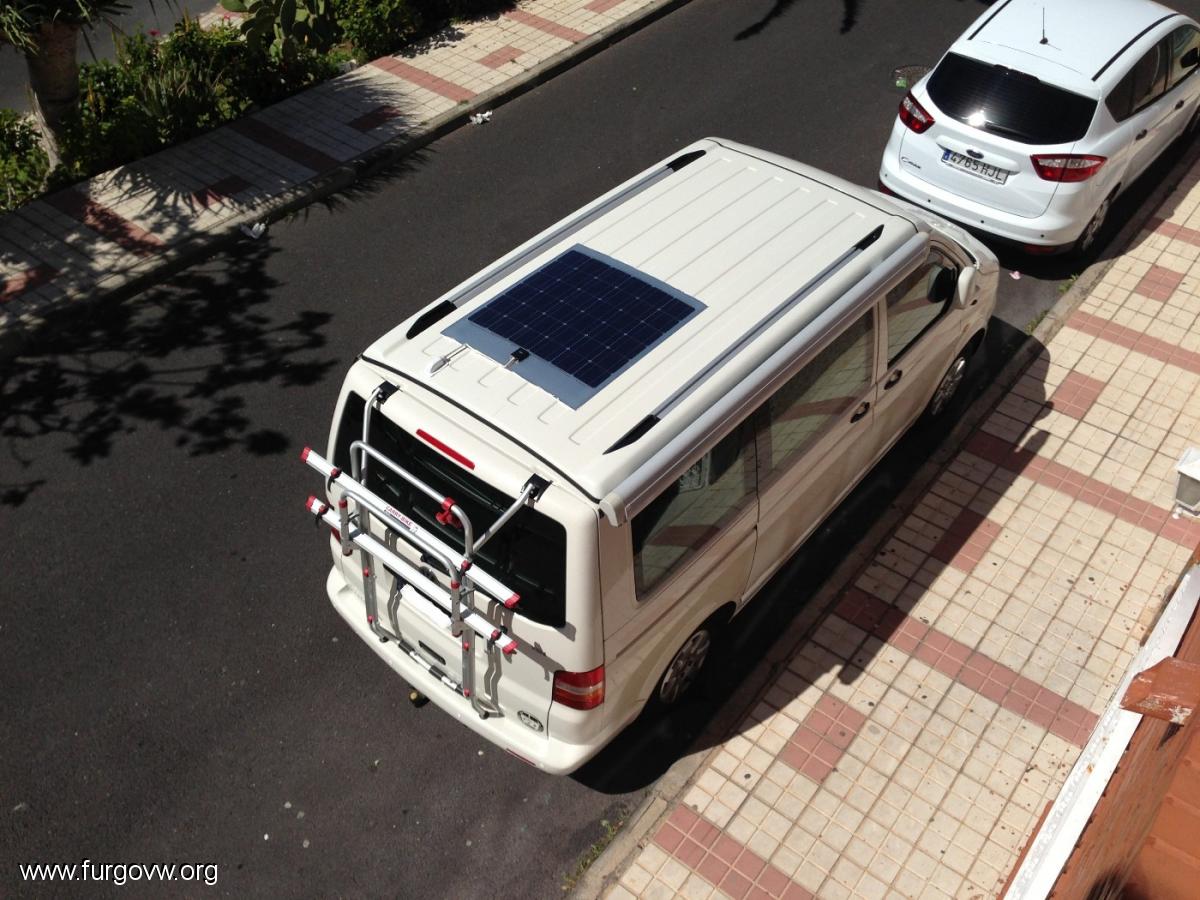

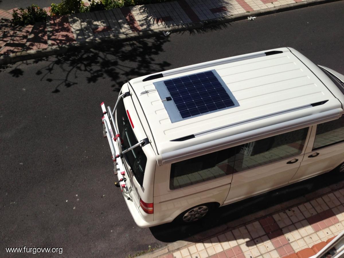

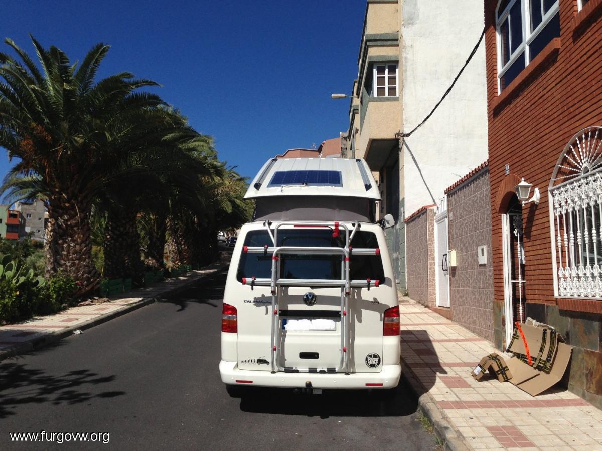

Y este es el resultado a la espera de los retoquillos finales.
Bueno y esto es todo, espero que os guste, si se fijan, desde fuera apenas se ve que hay una placa solar.

Muy currada la instalación,pero has cometido un fallo que muchos cometen igual que tú.
Los reguladores hay que montarlos dentro del habitaculo de la bateria a unos 30cm de esta.El porqué es simplemente porque los reguladores llevan unos sensores que detectan el sobrecalentamiento de la bateria en caso de sobrecarga y corta automaticamente la carga.
Si te fijas en el que has montado,no tiene sentido que vaya el regulador por un lado y el panel por otro.Viene de esa forma para que tengas información a mano,mientras el regulador hace sus funciones junto a la bateria.

esto es relativo,porke si no, el steca ke trae pantalla integrada?? tambien tiene sensor de temperatura
el sensor de temperatura, es mas para temperatura ambiente,si se sobrepasa ciertos valores ambientales, reduce o corta la carga  ;)

Gracias por tu opinion, pero creo que no cometi ningun fallo, ya que el regulador esta a 5 cm de la bateria que esta detras del plastico donde lo coloque, debajo del asiento del conductor.

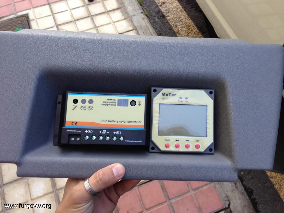

Por cierto, una cosa que se me olvido comentar, el regulador me daba un error y se encendia el led de error todo el rato, despues de indagar resunta ser que era porque el regulador es para dos baterias y al tener solo una conectada daba ese error, despues de contactar con victor de luluka, me dio la solucion, hacer un puente en el regulador de la 1 a la 2 bat, + a+ y - a - y tachan, solucionado.

Los que traen display si se quieren montar fuera del compartimento de las baterias hay que conectarles un sensor de temperatura que es opcional al aparato,y se conecta desde el aparato a un borne de la bateria.
Este seria el que monta el Steca PR1010 /2020 /3030.
