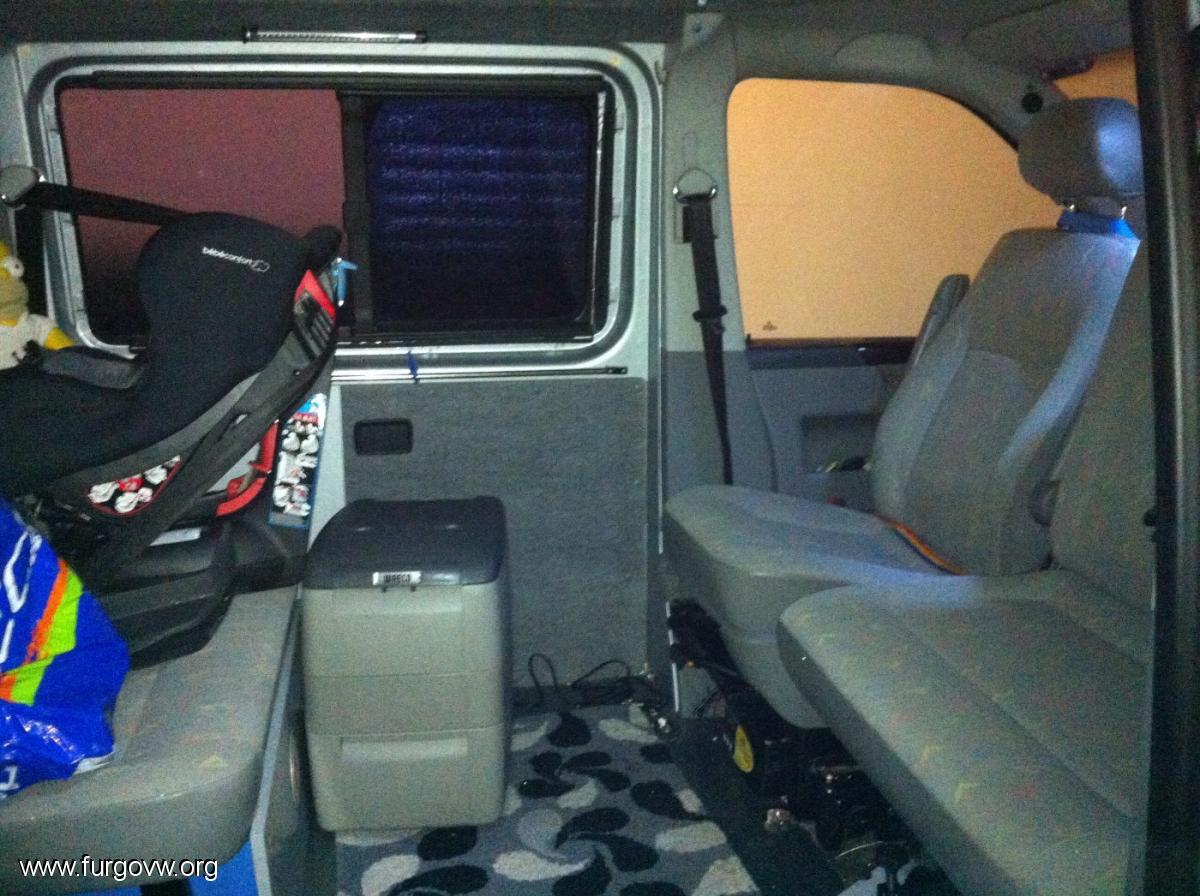

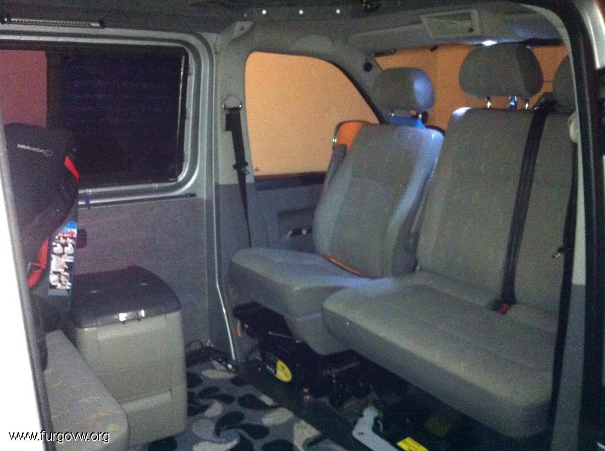

Buenas compañeros, quería que vieseis como me ha quedado el salón del "chalet de la playa" después del giratorio doble y del piloto
Esta un poco desordenado pero os hacéis una idea  .palmas .palmas .palmas, creo que todavía no se había mostrado uno doble con piloto girados. Al principio me costaba mucho girarle pero ya he cogido el truco y va muy bien, y se nota mucho cambio.

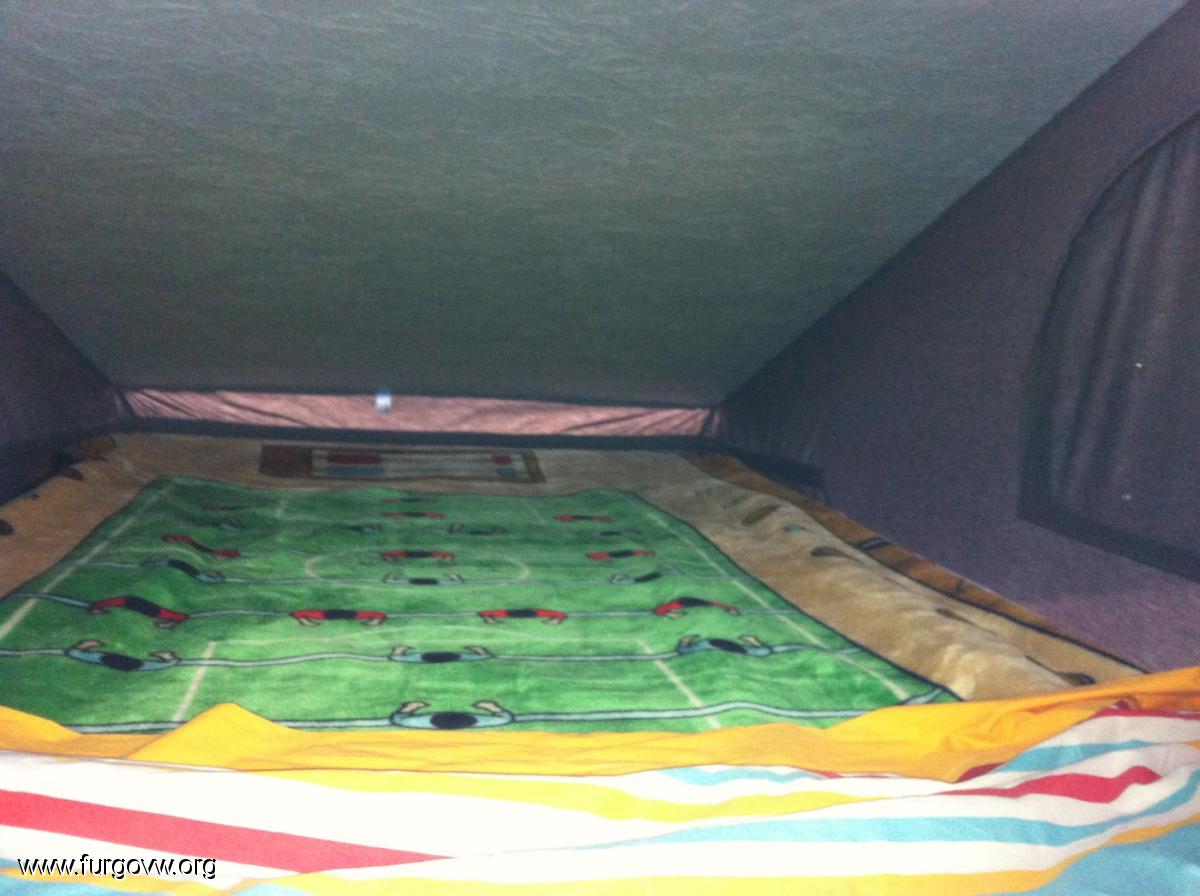

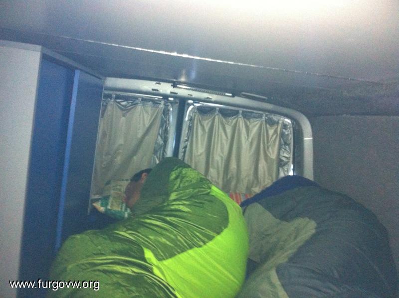

Aprovecho para poneros el estreno de techo que hice (Por fin .baba)  en gijon y los colegas en la de abajo
Dormimos tres de maravilla, poco, pero de maravilla. El panadero nos la lio con sus bocinazos!!!!! >:( >:( >:(

Coincidimos en lo del asiento, yo cuando llego al sitio, tambien lo retraso y saloncete al canto, lo que pasa es que yo fije al suelo una I metalica con los anclajes
gabriel81
Yo no conocía otro sistema para retrasarlo. El caso es el espacio que se gana, sobre todo al girar los delanteros. Me mola tu alfombrita  de ovejas jajaja
