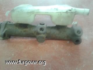

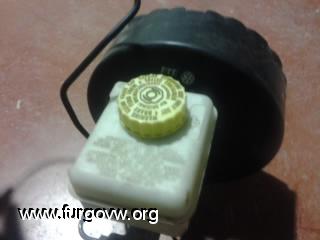

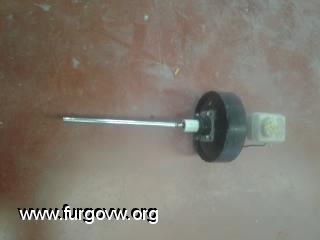

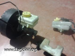

pongo fotillos del servofreno que le montamos
el servo es de un polo la bomba y el bote de un jeta
que no lleva ABS.
disculpas por las fotos pero por el momento es lo que tengo.

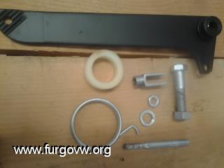

Puedes comentar un poco más lo del servo ?
Me interesa el tema, yo también quiero instalar uno.
Por algún motivo combinas piezas de dos coches? No cabe?

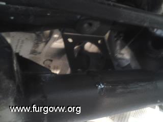

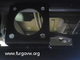

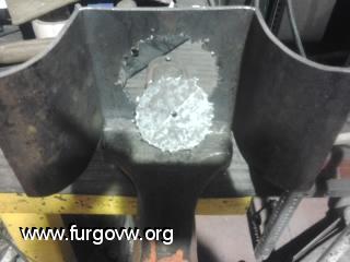

El soporte, no creo que se doble! Eso es chapa de 3mm?? Como la has curvado tan bien??
Gracias por los comentarios

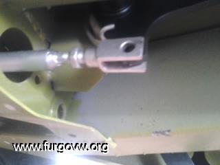

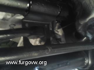

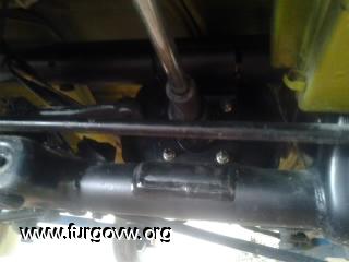

Hola kafer,claro que te comento,
El servo no puede tener mas de 23 cm de diámetro
Y ya va justo entre el chasis y el cable del freno de mano,
La bomba de los que llevan abs. no vale porque solo tiene
Dos salidas necesitamos mínimo 3 normal mente llevan cuatro
Como en mi caso y taponaremos una,
Después ay que alargar la varilla del pedal al servo y los tubos de liquido.
En mi caso e mandado a hacer los tubos que entran en la bomba
Porque tienen diferente la  roscas.
El bote de liquido e buscado uno con una salida lateral como el suyo
Y con el chivato en el tapón para cambiar el tapón por uno ciego bien apretado
Para mantener el bote lleno y el nivel en el de arriba.
El tema de la chapa de anclaje no es demasiado complicado,
Si es de tres mm yo ice una U que entraba justa en el puente
Creo que de 11 cm mas o menos con ayuda del tornillo grande del
Banco de trabajo y  con un tubo del mismo diámetro que los
Puente y un buen martillo ir dando forma y probando asta que encale a
La perfe.
Te pongo algunas fotillos si tienes dudas de algo
Ya me dices, espero que te sirva.
y saludos a todos.

Lo que no me queda del todo claro, es el asunto del asunto del vaso, porqué doble? Para poder hacer nivel?
charli_T2
volksmaty
hola kafer,gracias charli_t2,
las t2 de 73 llevan el bote de liquido debajo del asiento de conductor
conectado por un tubo al otro  bote que va encima de la bomba
el nivel se mira debajo del asiento por lo tanto el de debajo
debe de estar bien serrado porque se mantendrá lleno arrebozar jjj .loco2
