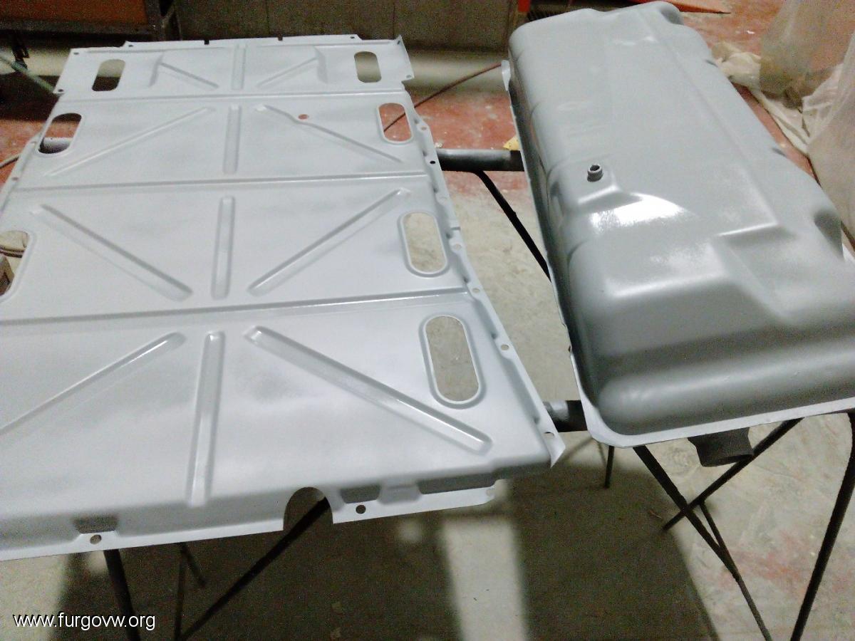

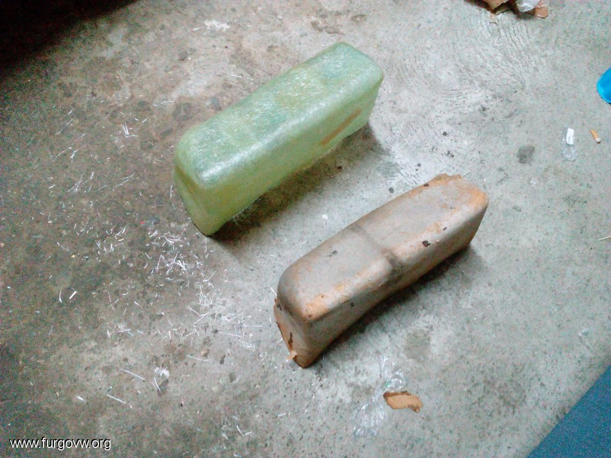

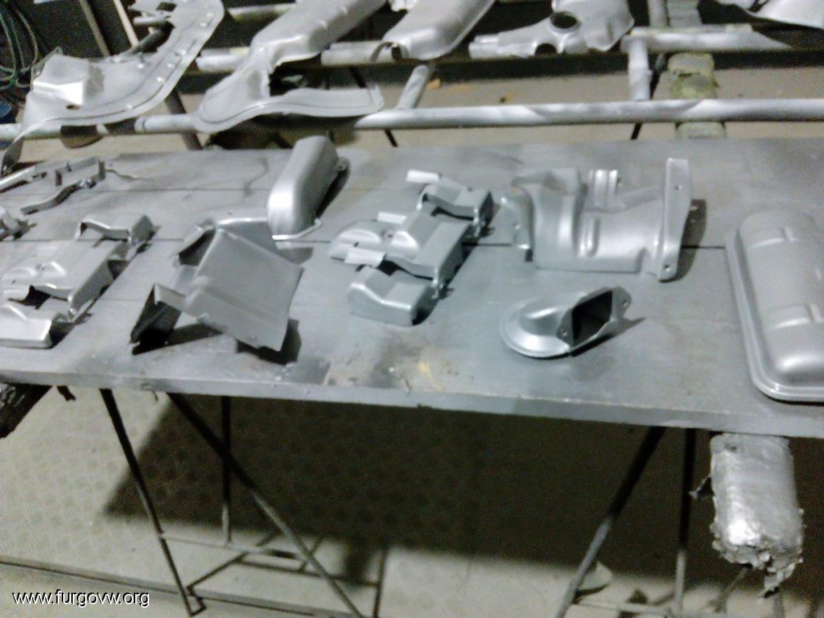

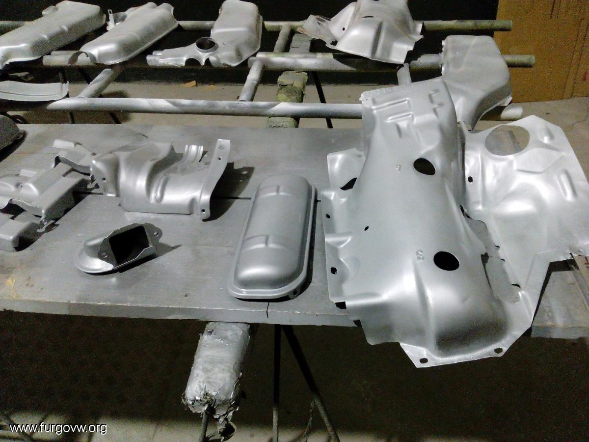

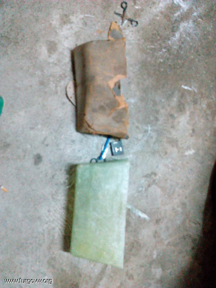

Marzo 06, 2016, 21:09:00 pm #145 Ultima modificación: Marzo 06, 2016, 21:10:57 pm por volksmaty
buenas tardes colegas,os pongo unas fotillos de las chapas de motor ya
chorreadas,imprimadas y pintadas en plata anticalorico,el deposito se la hecho el tratamiento
interno por un profecional , para asegurarnos que queda bien no quiero problemas una vez montado,también llevaba tiempo
dándole vuelta a la idea de hacer el interior de la guantera en poliéster,
la verdad el resultado es bueno solo falta tapizar y lista.saludos

nne
yo lo que hice con la guantera (estaba en mejores condiciones) fue pintarla con cola blanca un poco diluida en agua, para los agujeros fui rellenando con papel empapado en cola. Le di varias capas y me quedo como si fuera de plastico, luego pintar con spray y listo!!
volksmaty
también es buena idea nne,el tema es que tengo
varios retales de tela de tapizar altavoces,que es manejable y queda muy bien.
este finde pondré unas fotitos ya terminada .saludos
