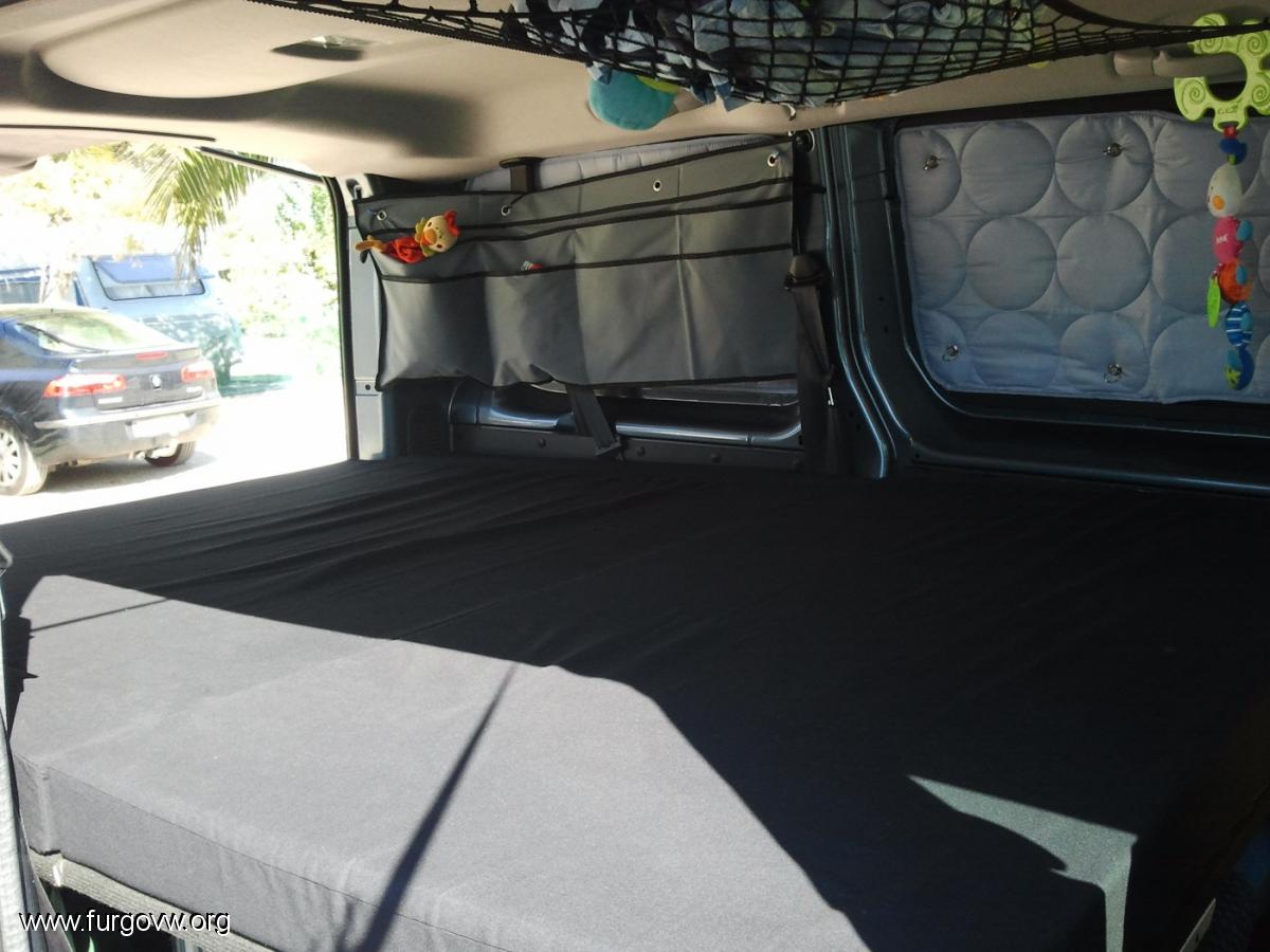

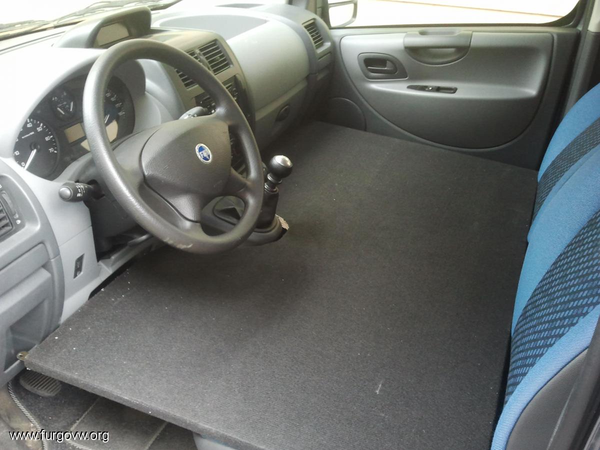

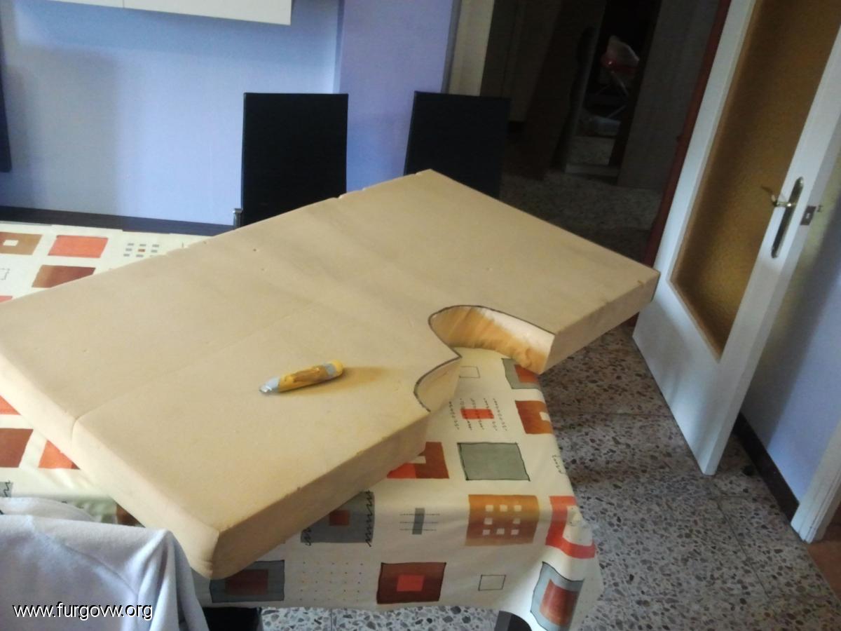

Bueno pues ya hace tiempo que no actualizo este hilo, ya va siendo hora de poner algun avance.
Ya esta casi terminada la cama del crio, me falta la funda del colchon, que hoy lo he llevado al tapizero para que me la hagan.

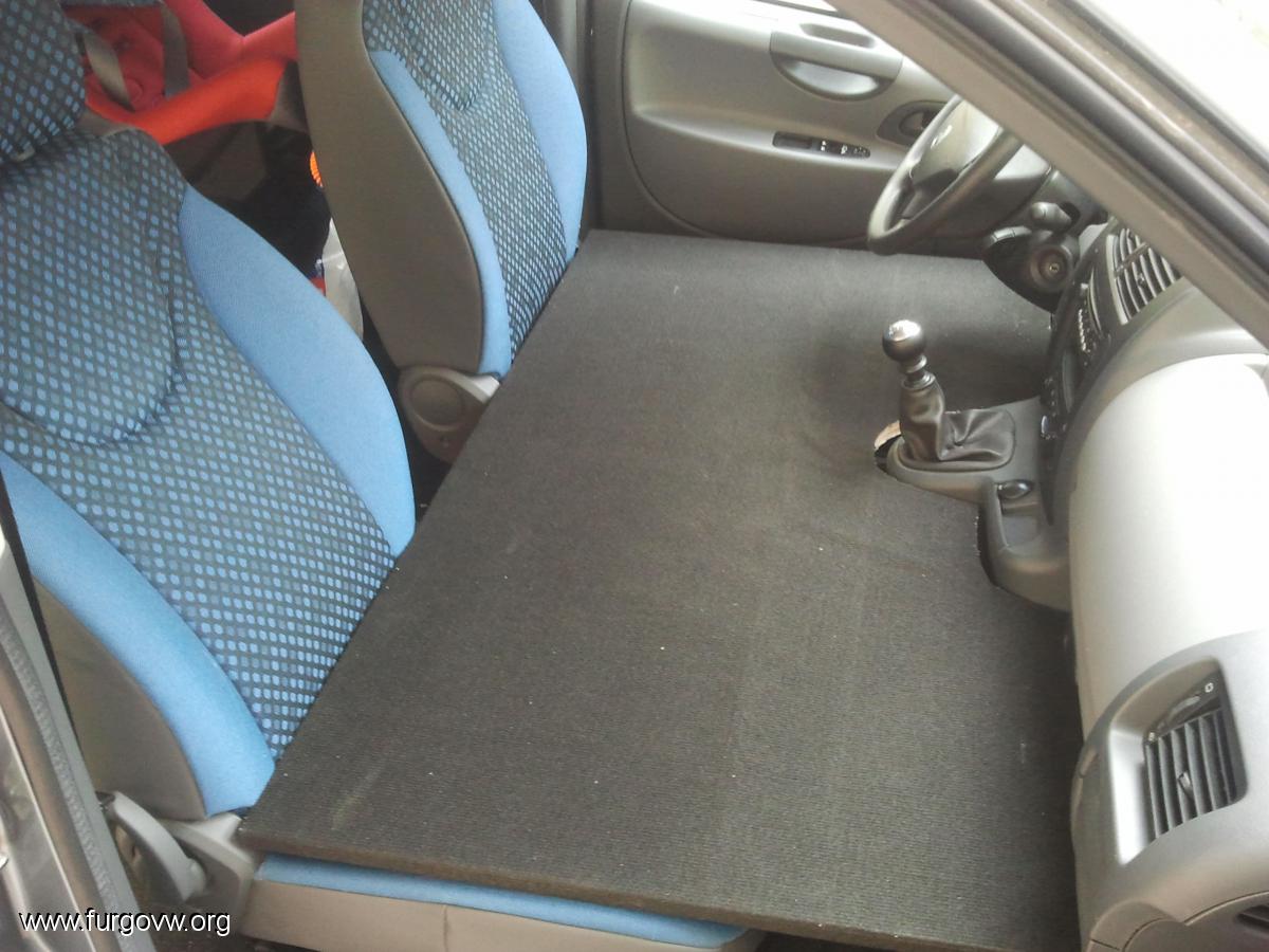

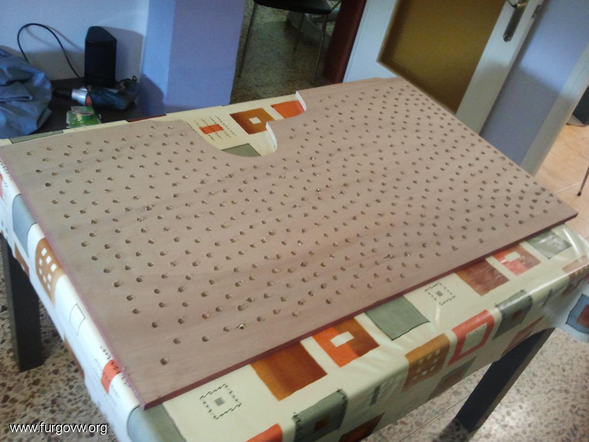

Tambien he puesto bolsilleros y una red en el techo que ya lo enseñare mas adelante, Hoy toca cama de niño delantera. Como vereis le hecho muchos taladros para el tema del peso.
Ya pondre fotos con el colchon terminado, y todo lo demas
Gladiator
Que madera has utilizado DM parece?
El contrachapado es lo mas ligero y resistente...y caro, por supuesto..jeejejej

Es contrachapado. me sobro de los tablones que compre para hacer la cama grande, y le e dado un uso.
Los taladros es un mas a mas para reducir aun mas el peso, porque ponerlo yo puedo bien, pero la parienta.... :P
Scudo
Cita de: keriw en Mayo 29, 2013, 12:34:07 pm
Y ademas te evitas la condensacion, los honguillos y la peste que se forma debajo del colchon.  .palmas

Este finde lo provamos, a ver que tal duerme el peque .panico
Como va a dormir? pues de PM con esa pedazo de cama que le hiciste........ buen trabajo  ;)

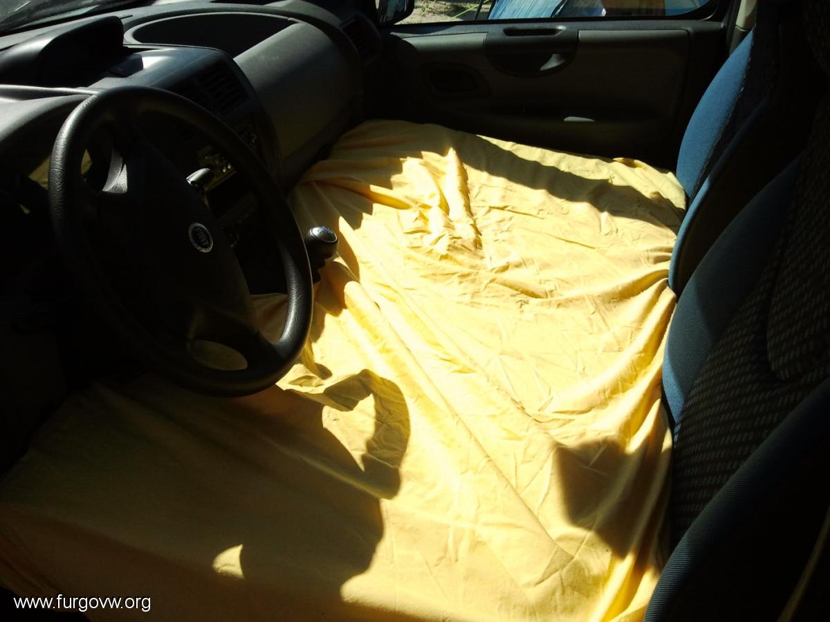

Bueno pues actualizo fotos.
La cama del peque perfecto

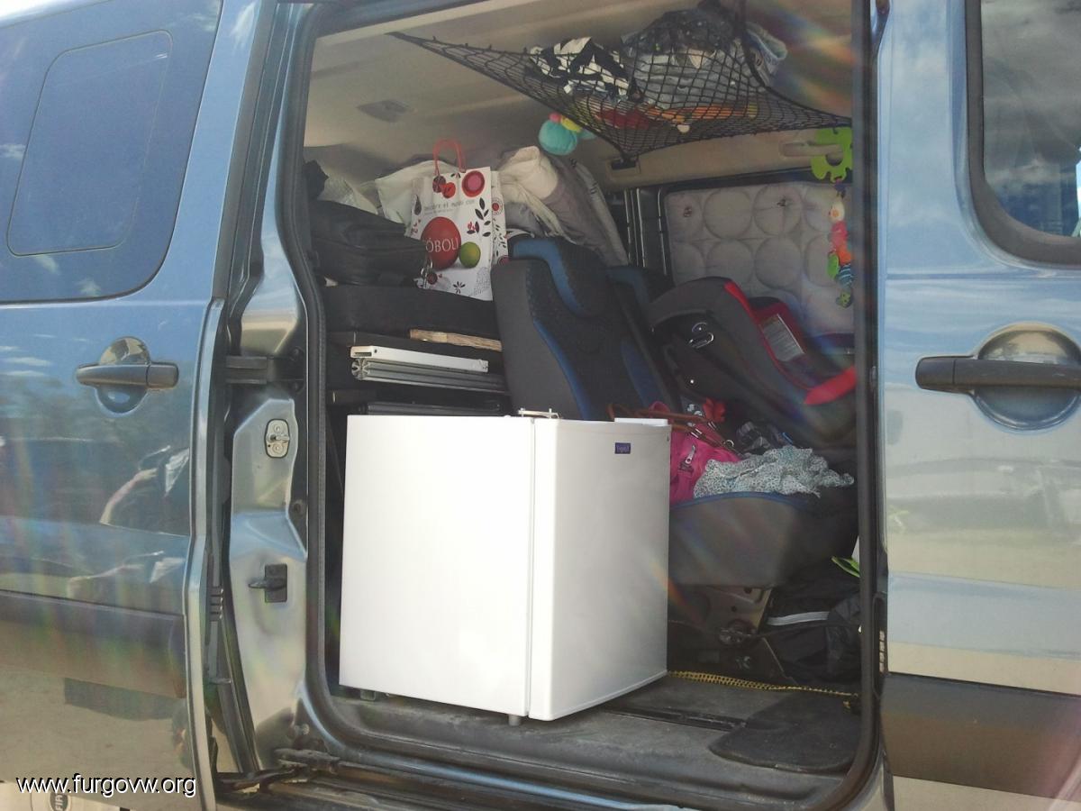

Añado foftos de la nueva nevera, los bolsilleros, avance....

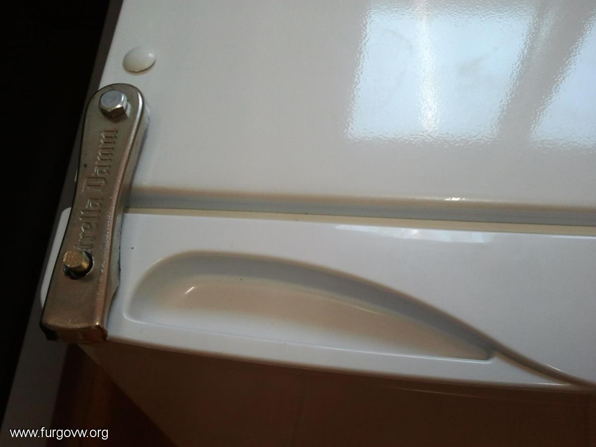

Pon mas fotos de el abridor-cierra puerta ese que es un brico-eco de esos que hay que enseñar  .policia
keriw
Aqui el cierre de nevera abridor.
Usando los propios abujeros que lleva la nevera para canviar la bisagra de la puerta de banda.
A la vez sirve de abridor fijo con una mano, y para evitar que se abra la puerta en frenazos, curvas...
