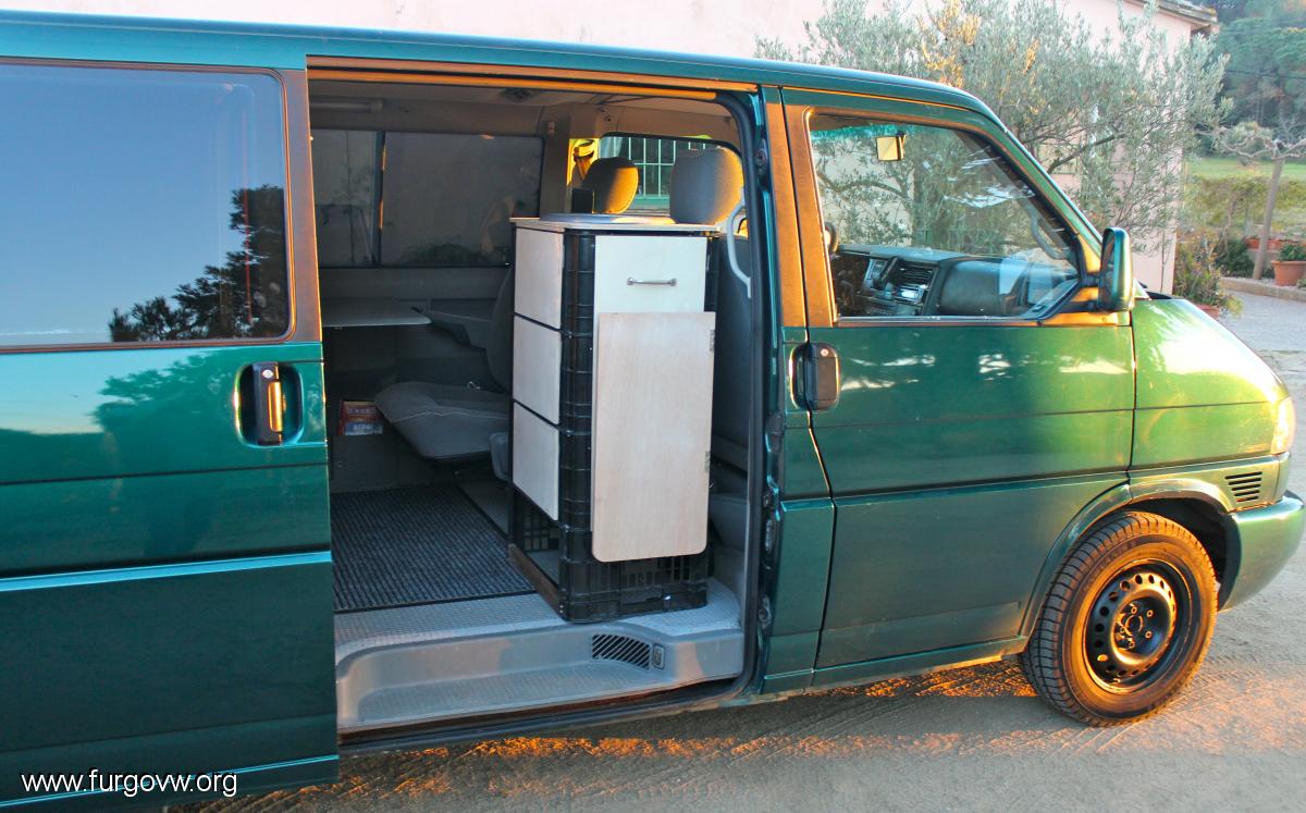

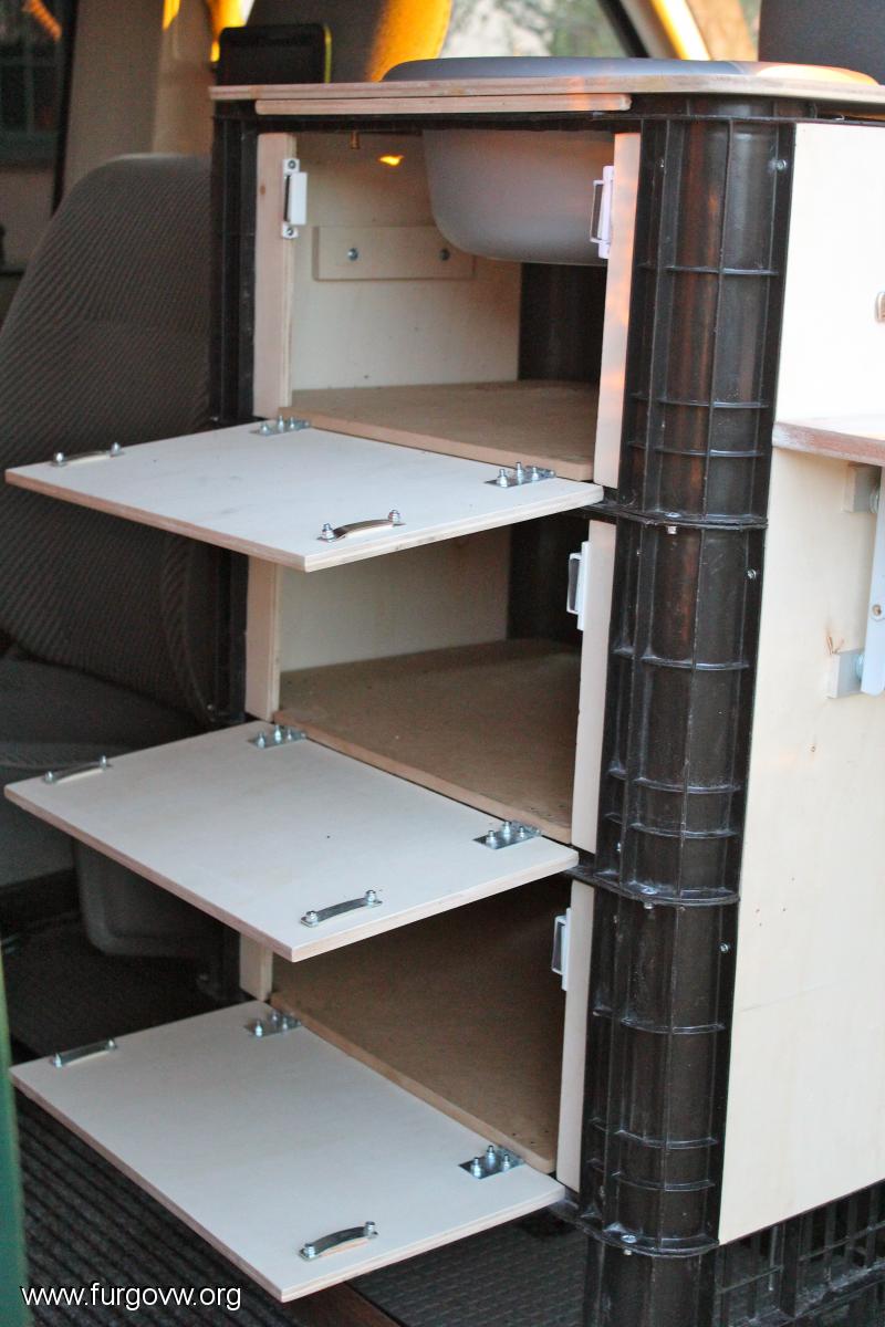

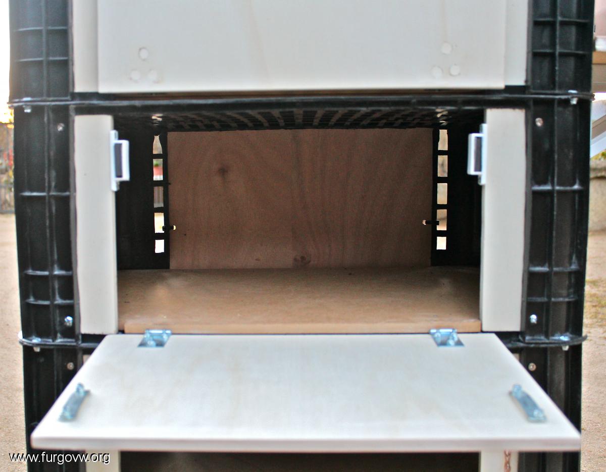

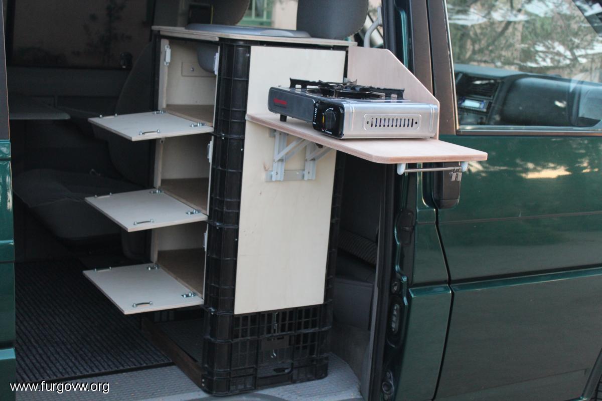

Nuestro primer brico para la Mul T&T Van, ya está casi listo para su uso.
Con una buena pintada, lo daremos por acabado.

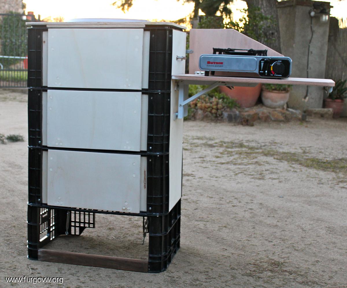

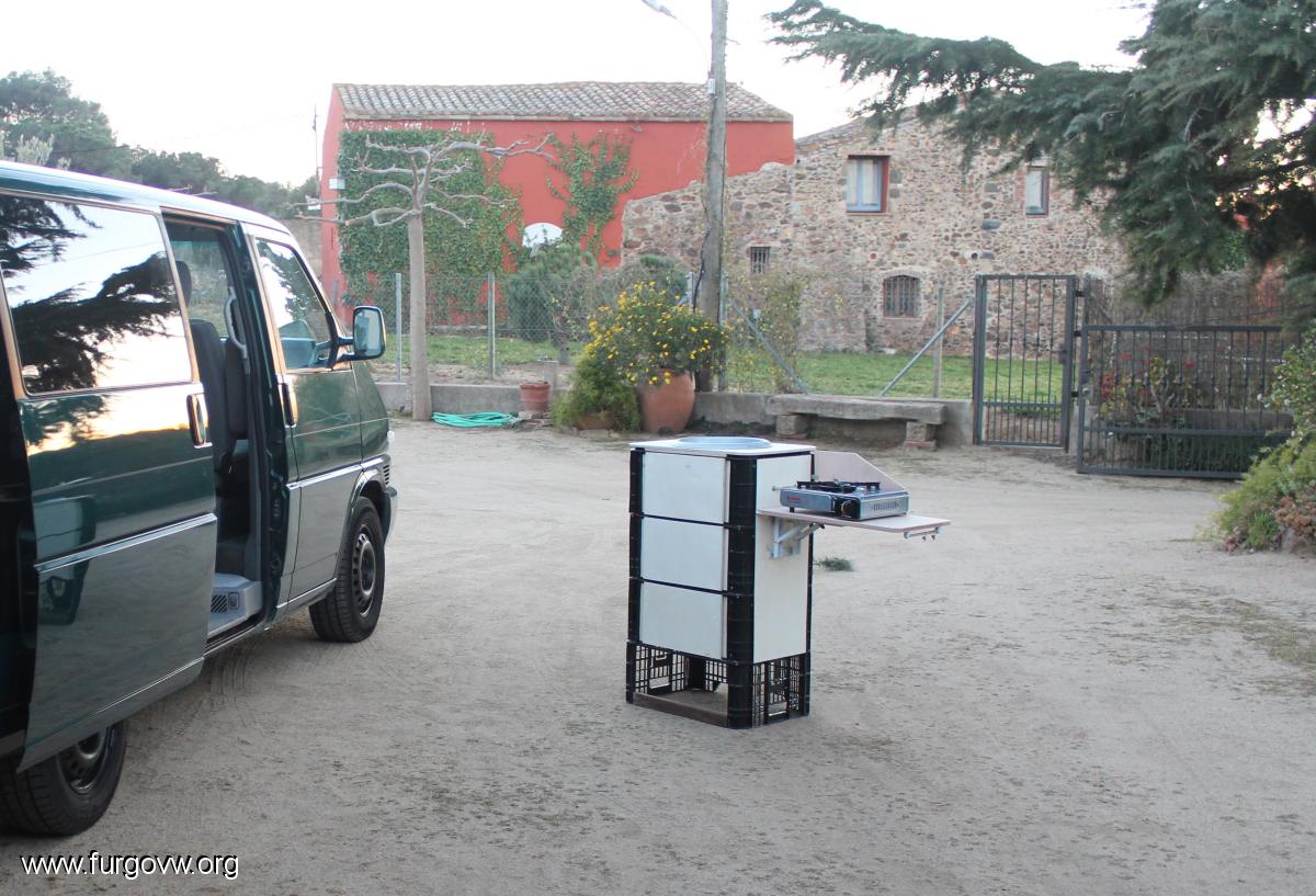

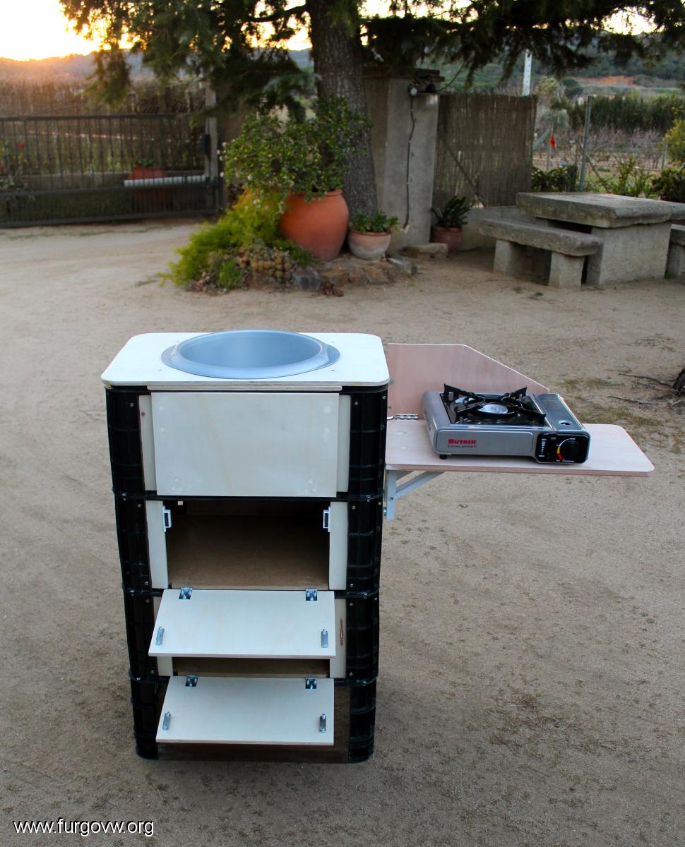

El mueble, como se puede apreciar, está construïdo a partir de la unión de 4 cajas de fruta de las de plástico duro. Un mueble sencillo, espacioso y...dado los tiempos que corren, económico.

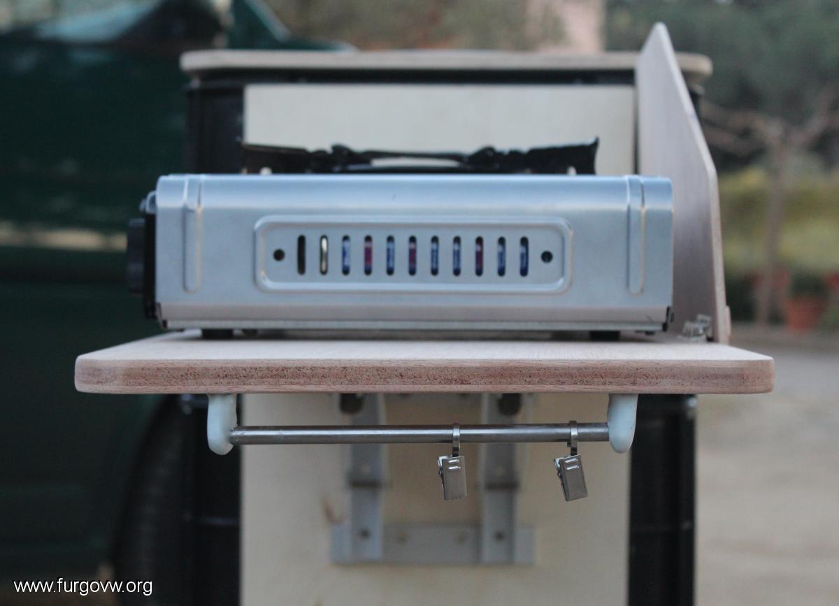

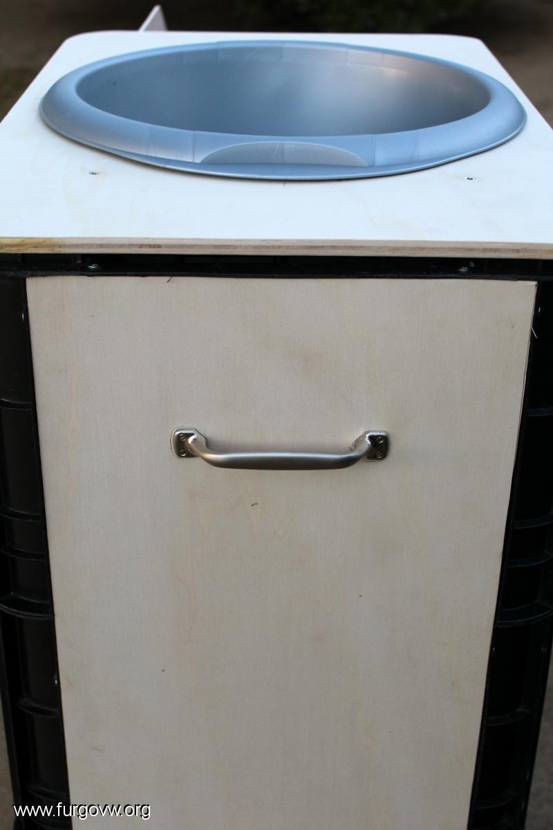

Hemos buscado la practicidad total, por ello, no hemos instalado ningún sistema de bomba de agua, grifos, depósitos de aguas limpias y sucias. Con el barreño/bol de plástico de 2,50 € que hemos montado a modo de pica, ya nos las apañaremos para fregar platos, aseo diario, etc..
Con unos recortes por aquí, otros por allí, unos tableros de madera, unas bisagras y algo de tornillería...voilà nuestro mueble.
Ahora, la idea es diseñar algún sistema de organización interior de los cajones, y pintar la madera en color gris oscuro. El negro de las cajas de plástico se va a quedar tal cual.
Primero porque la pintura no acaba de fijar bien en el plástico parafinado, y luego, porque tamblén nos mola dejar las cajas en su estado original. Reciclaje a tope!
Esperamos que os guste, y que nos acompañe durante muuuucho tiempo y kilómetros.

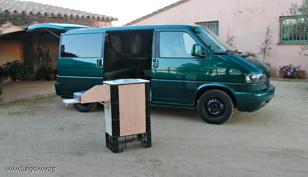

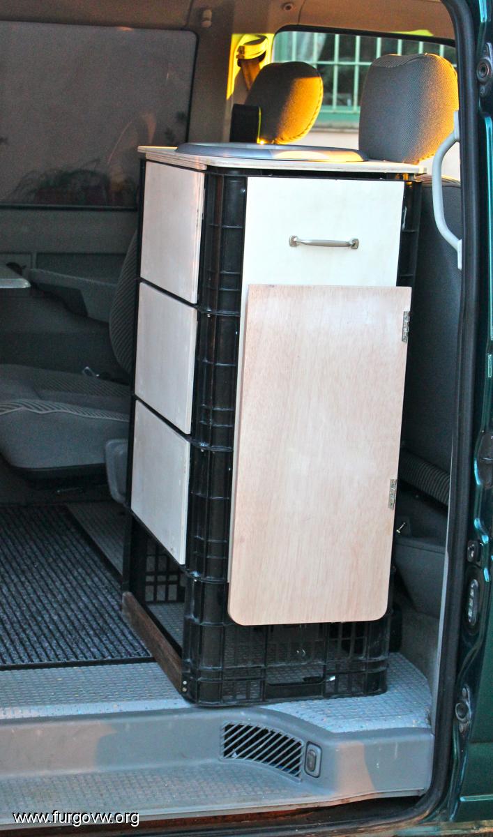

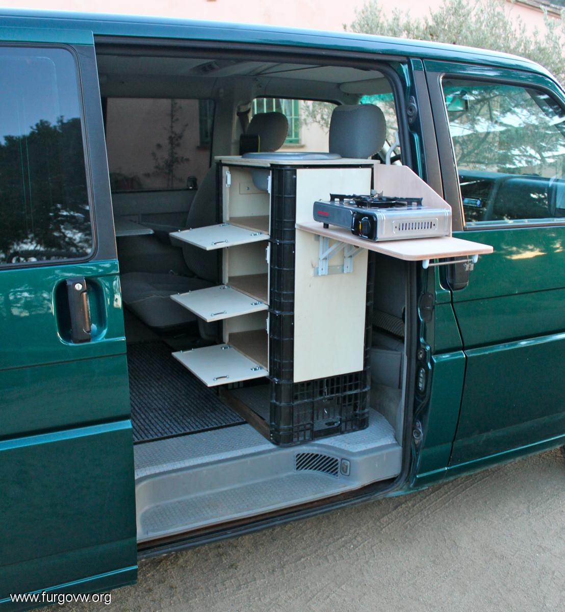

Lo mejor de todo, su escaso peso, y la rápidez de montaje y desmontaje de los anclajes del asiento donde va instalado en la furgo.
Este fín de semana lo vamos a estrenar así, sin pintar ni nada. Impacientes? Quizá, pero ilusionados también.
Ya os contaremos que tal sale la paellita del domingo. Jeje.

supongo k has dejado la parte de abajo con la caja por la salida de calefaccion no?
yo kité el plastico negro de la salida ya k no la suelo usar,la estática sale de la izkierda y esa me molestaba para poner el poty encima.

El plagio del mueble está completamente permitido (para los que comentan el tema). Faltaría más. Consejo: Escoge bien el color de las cajas, que pintarlas me parece que no es una buena opción.
Ahora voy a pensar como lo organizo interiormente, que tambien tiene su rollo.
Ya tengo ganas de verlo completamente acabado, después de pintada toda la madera.

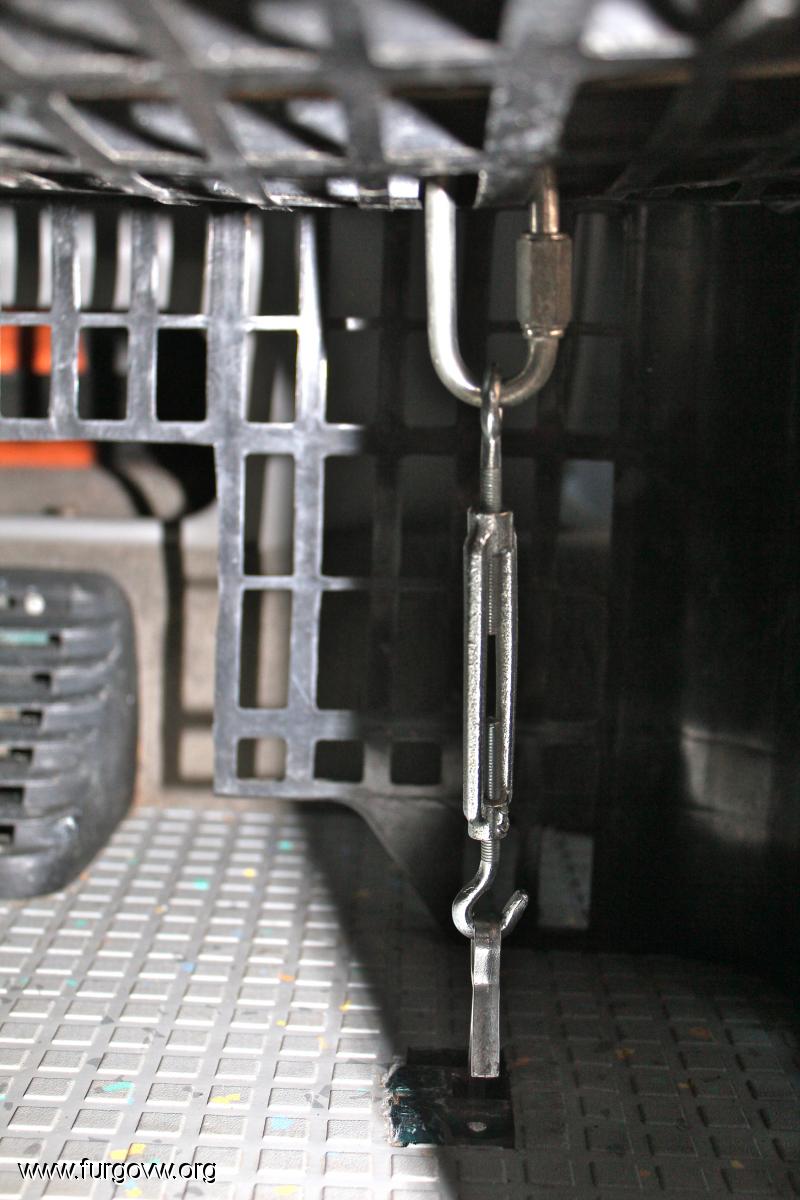

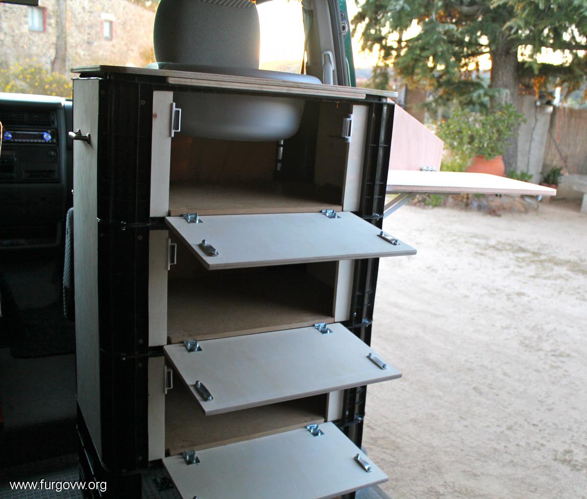

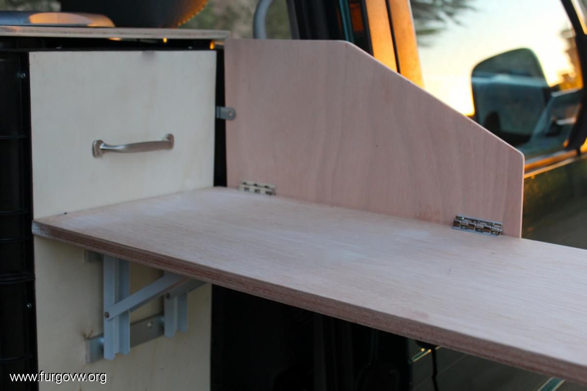

Adjunto una foto del sistema de anclaje del mueble a la furgo. Más sencillo...imposible.

Muy bueno compañero, yo también utilicé un sistema parecido para anclar la base sobre la que se sustenta el potti.
Dejo aquí el hilo por si es útil para alguien: http://www.furgovw.org/index.php?topic=216242.msg2952681#msg2952681
