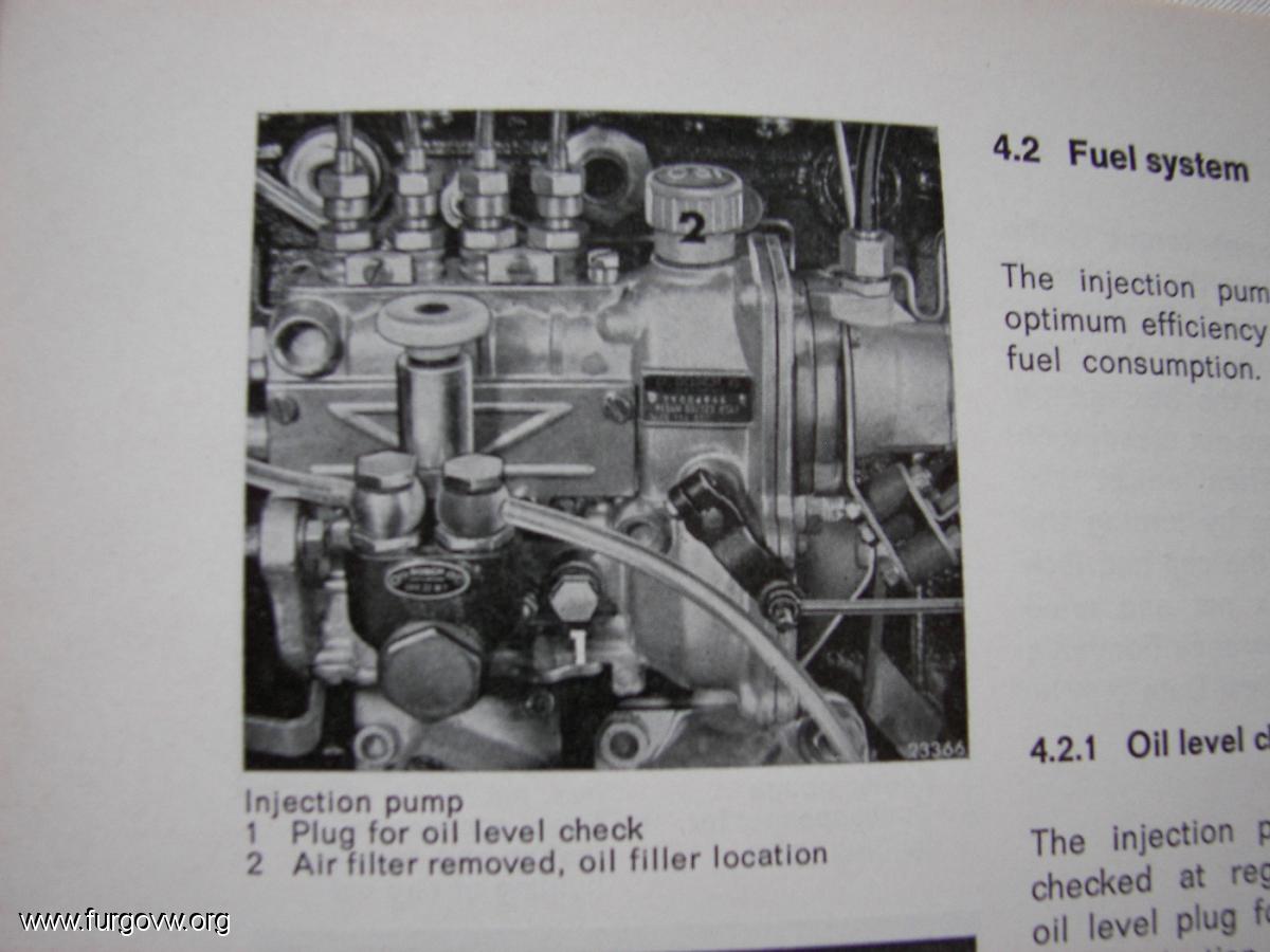

...le cambiado el alternador, la correa ,que llevaba una de patinete, las gomas de las varillas ,he colocado bien el escape que estaba caido, todos los cables del separador de baterias, luces y fusibles fundidos, cambios de aceite y filtros... y el relanti no es muy bueno y echa mucho humo blanquecino, no se igual un poco azulado...
....AYUDA POR FAVOR .loco2 .loco2 .loco2 .loco2 .loco2
Cita de: petateneta en Mayo 16, 2014, 10:34:26 am
¡¡buenas jajajja ya estoy aqui para tocar los huevos..... enserio no as pensado en quedarte la ultima adquisicion???? ajjajajaj yo despues de 5 años ya no quiero currar masjajajaj.por cierto  esos tapacubos cromados en una furgo negra quedarian de vicio .meparto .meparto .meparto
lo del aceite ami el mecanico me lo lleno asta arriba con la aceitera pero tu problema es otro.es una umareda blanca que parece que la  furgo trabaja a vapor y da un cante alli donde va???
puede ser l MEMBRANA DE LA BOMBA en un taller de bombas unos 70 euros lo malo es que me dijeron que ya no se fabricaban :'( :'( :'( :'(
cuentanos mas del humo
¿que menbrana? ¿la que regula el avance?
¿no hay recambio bosch? ??? ???

ahora en serio lo del tapon rojo de la bomba es para aceite pero no la llenes hasta arriba .nonoa lado de la bomba tienes un tornillo de nivel de aceite
lo del humo blanco yo probaria primero la compresion del motor,asi sabras si el motor esta bien y puedes buscar otra causa del humo blanco
