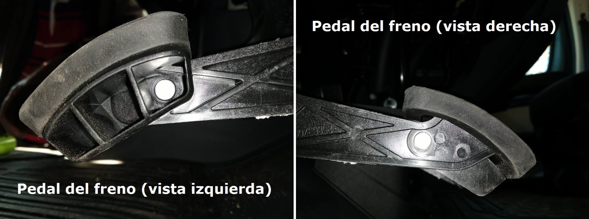

Estoy maquinando como poner "una argolla" en el pedal del freno para el tema de que el antirrobo Bullock pueda "pillar" ese pedal. El pedal tiene un agujero y quisiera medir el espesor del metal que lo tapa para ver si dicho espesor no es significativo y se puede hacer "un  taladro". En ese taladro se podría atornillada una argolla no se de que manera. No se si se puede medir con un compas de Volta o con un micrómetro o si existe otro tipo de "medidor" o que sistema usar para medir ese espesor.
En esta foto se ve el cuasi-agujero del que quiero medir el espesor de la pared.
Espero haberme explicado.

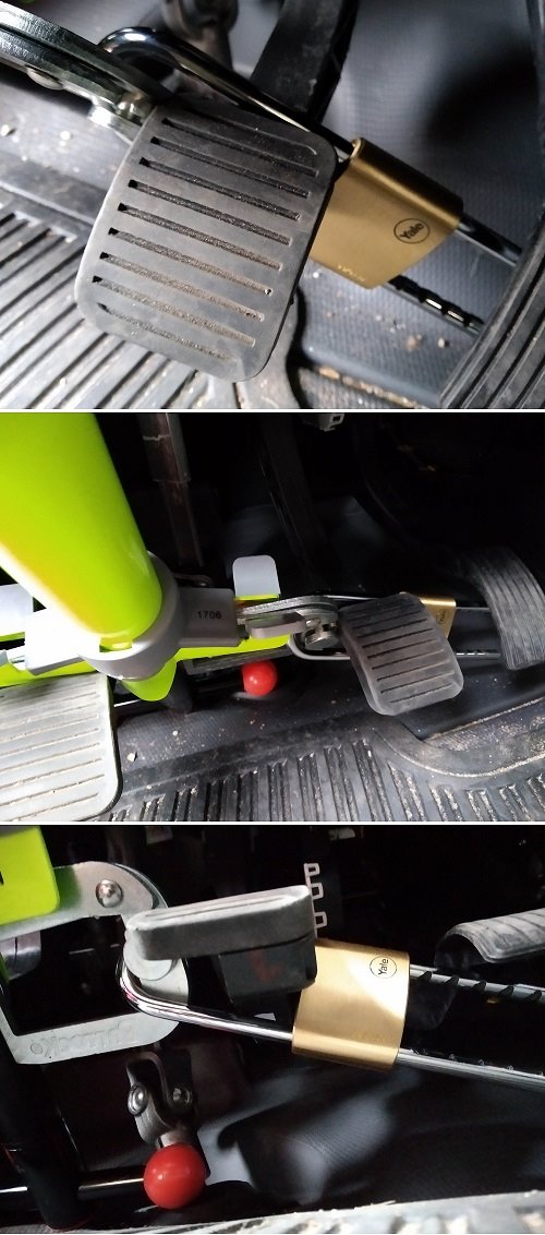

Bueno, pues como no me atrevo a taladrar el pedal del freno esta es la solución que he apañado para que la Bullock "pille" al freno.

Desde luego añade seguridad. Yo lo llevo que pillo solo el embrague, y de esta forma por lo menos da mas trabajo aunque el acero del candado no sera tan fuerte como el del bullock

El candado, de la marca Yale, es de acero de seguridad. Pero para candados colores.
He puesto ese candado "ajustable" para ver cual es la medida de candado "normal" que tendría que comprar y ya se que tiene que ser de arco de 30mm x 80mm.
