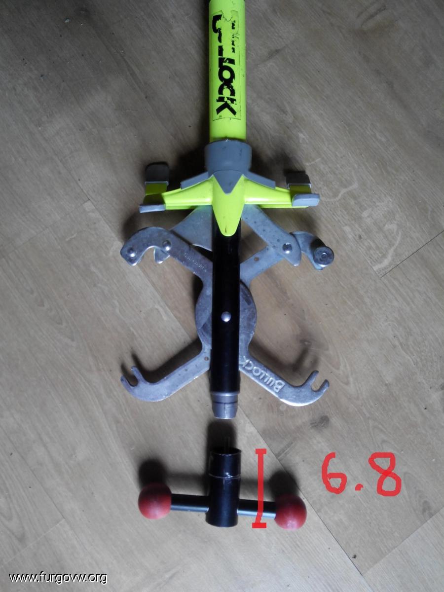

Hola

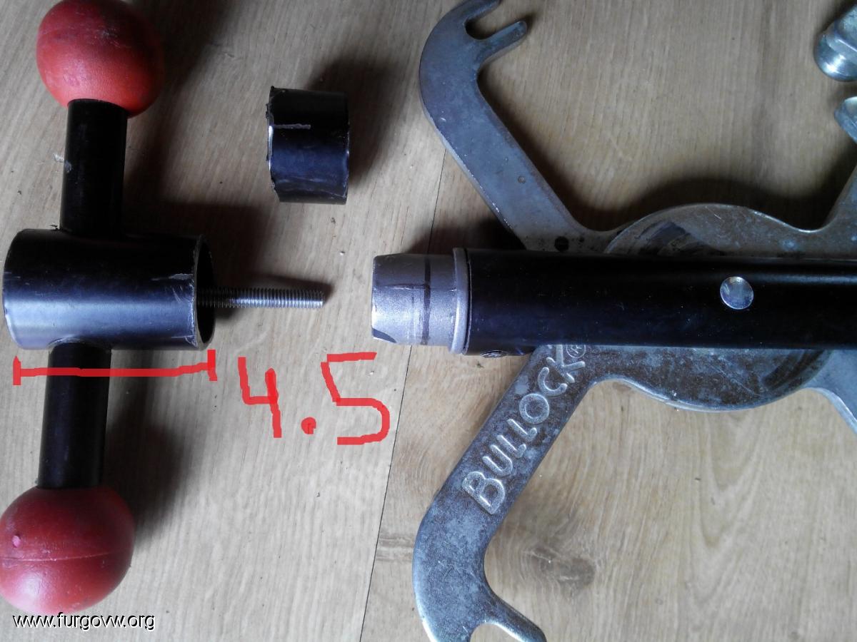

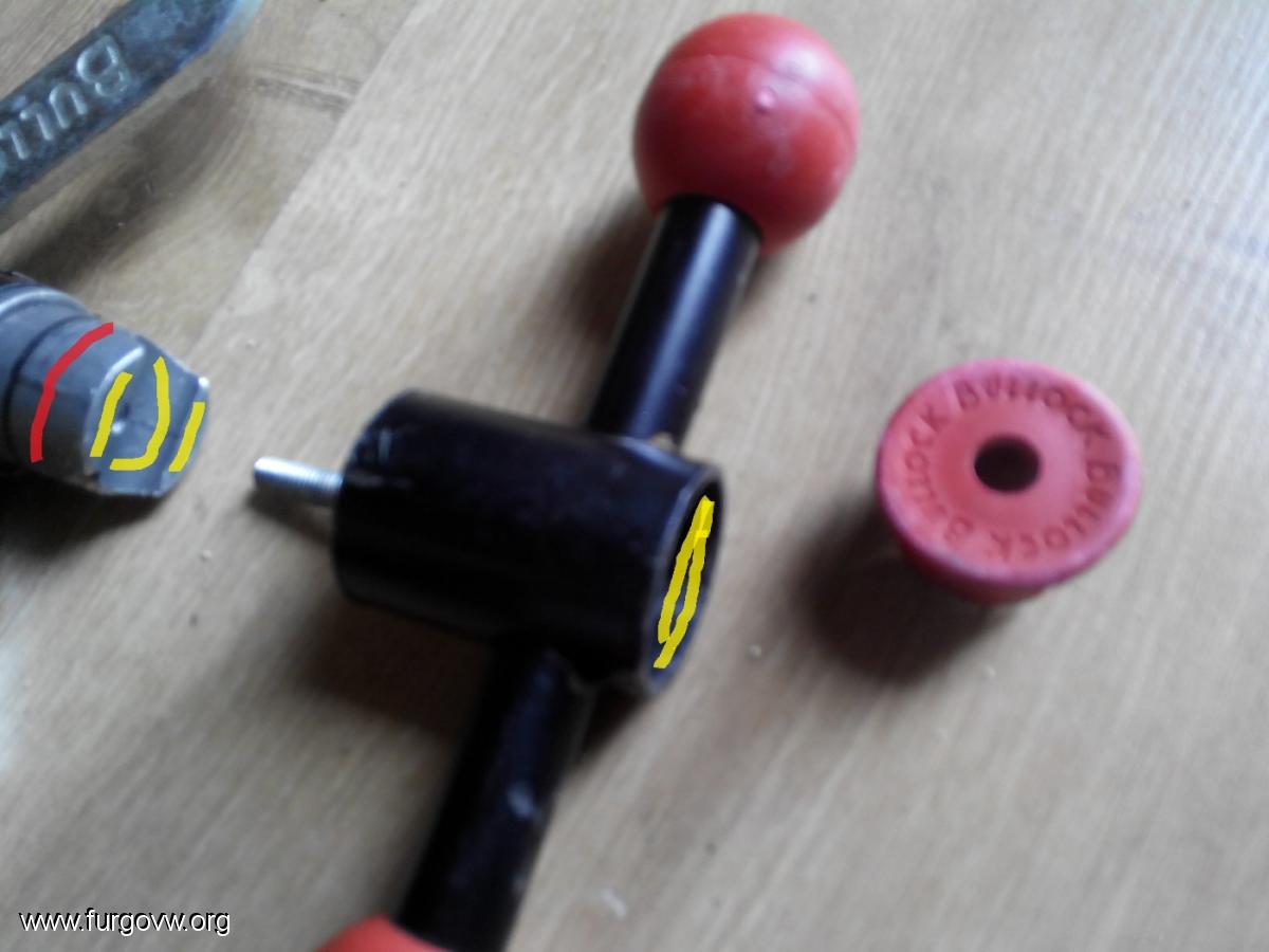

Despues de haber retocado mi bullock excellence que compre aqui en una CC hace años para una vivaro del 2006 y que tambien usaba para un ibiza, he podido acortar la pieza de las bolas rojas y el bullock pilla muy bien el pedal del embrague y freno para la ducato del año 2011 .
El bullock era el que usaba para una opel vivaro de 2006 la parte de las bolas sin el tapon rojo mide 6.8 con el tapon unos 7 cms
Cortamos con radial sin cortar el tornillo central y le dejamos 4.5 cms (sin el tapon rojo del final)
Ahora le quitamos el tapon rojo del final empujando por dentro.Yo le he puesto araldit en la parte coloreada en rojo alrededor de toda la pieza y epoxy en masilla donde va coloreado en amarillo para que no se mueva cuando este toda la pieza atornillada  finalmente y quede compacto.Una vez puesta la masilla epoxy le ponemos el tapon antes de que se seque ,yo he tenido que darle con un martillo por la cantidad de masilla que habia.Cuando pongamos la masilla dejaz la cabeza del tornillo sin tapar para posibles rectificaciones posteriores.

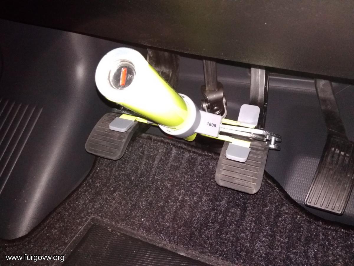

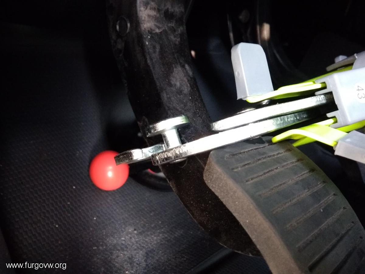

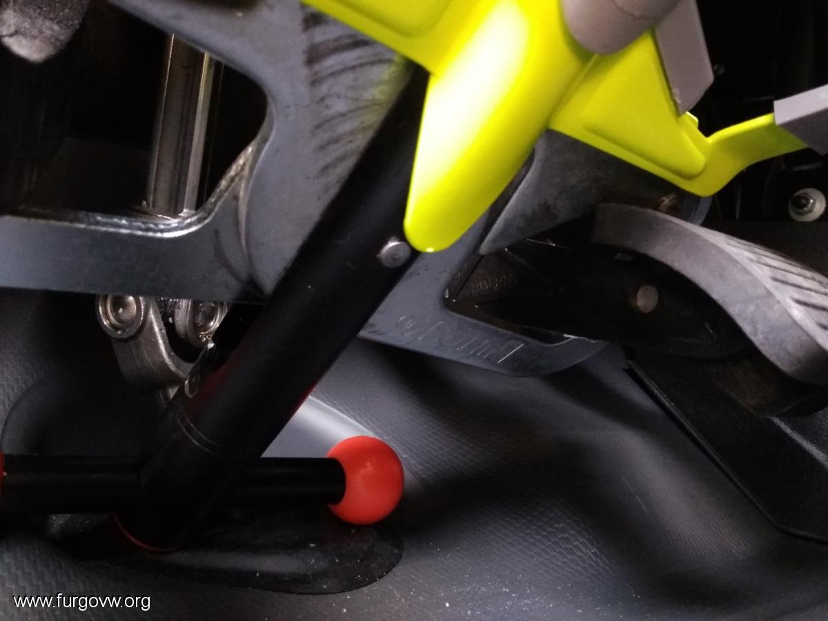

Coloco el cepo desde fuera de la furgo y ayudo a cerrar el primer clic con la mano, se hace sin problema , lo hago asi para posicionar bien con los pedales que va un poco justo

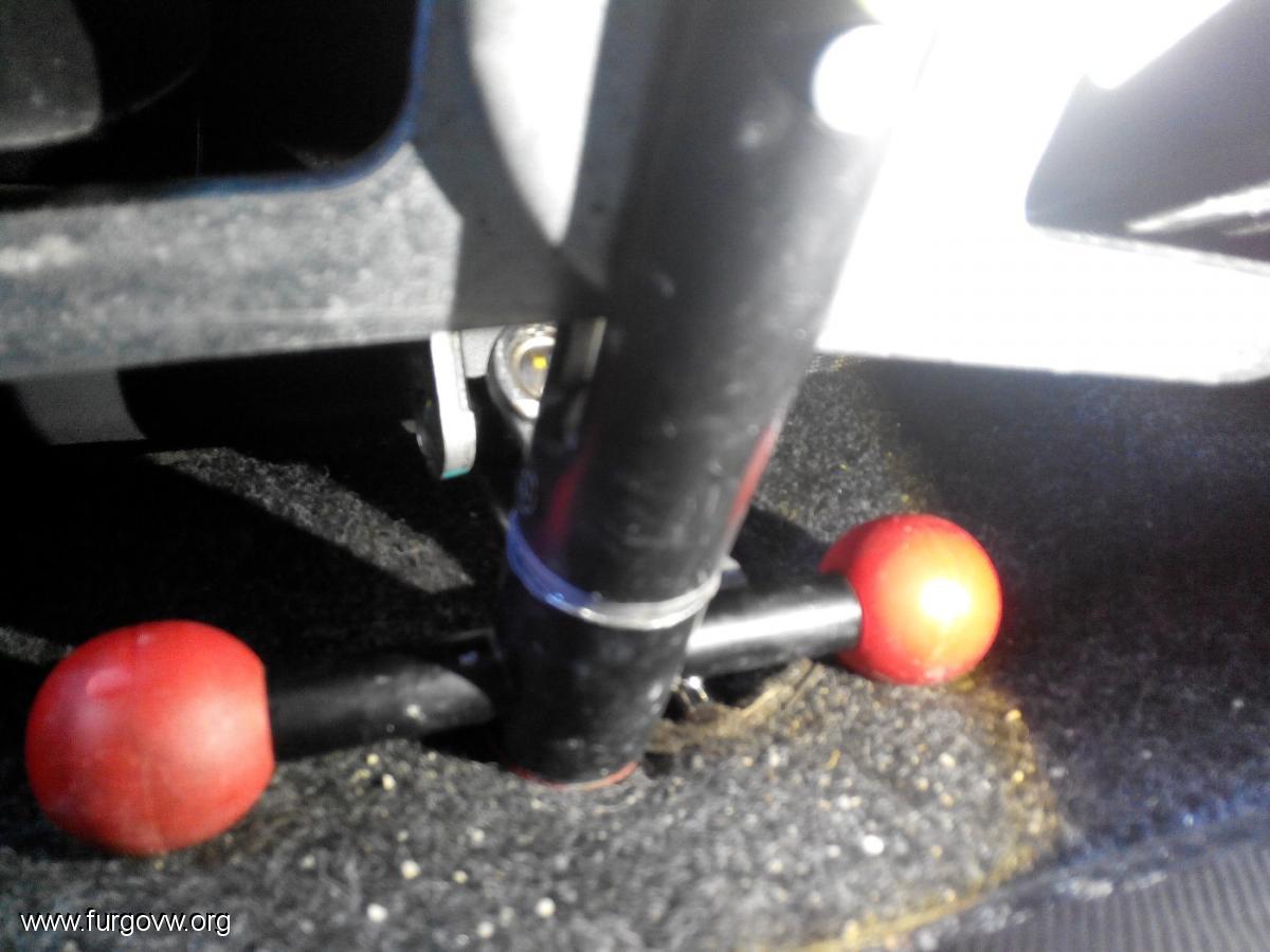

Detalle de la parte de las bolas en el suelo con la barra de direccion delante

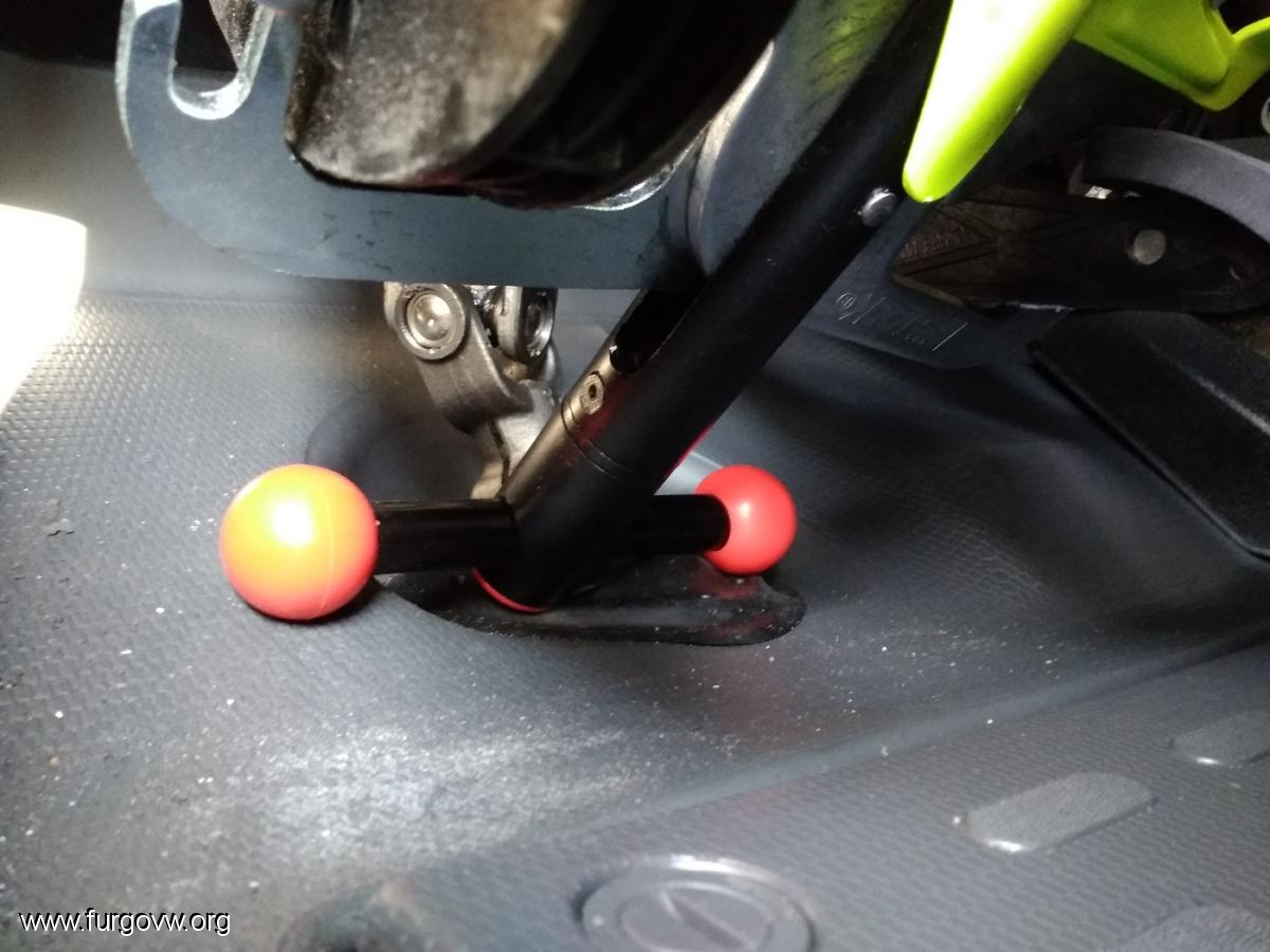

Una vez que hemos puesto desde fuera y ayudando con la mano al cierre del primer clic nos sentamos y empujamos con el pie hasta el segundo clic y ya esta bien pillado nuestro bullock entre los dos pedales de freno y embrague firmemente

Cita de: kikidaki en Abril 07, 2019, 16:59:17 pm
Hola
Saludos a disfrutar

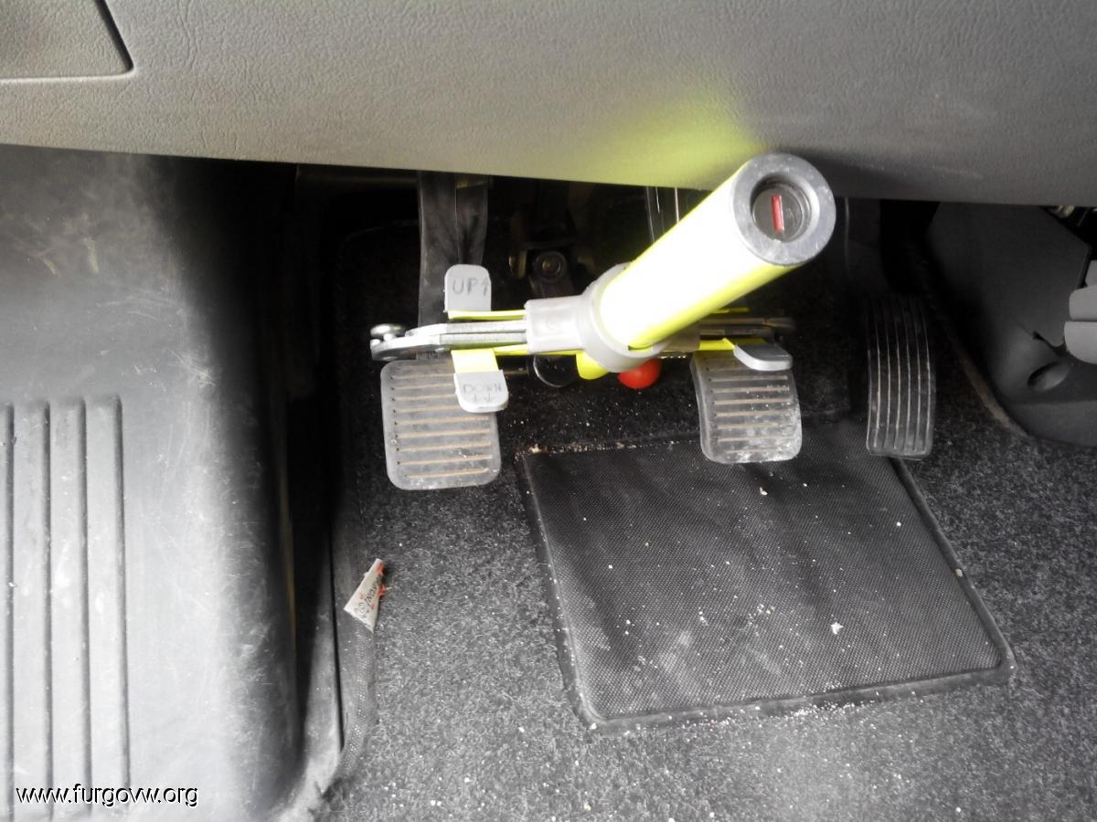

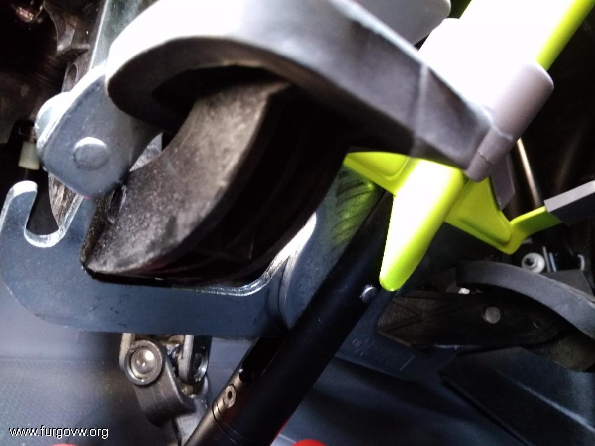

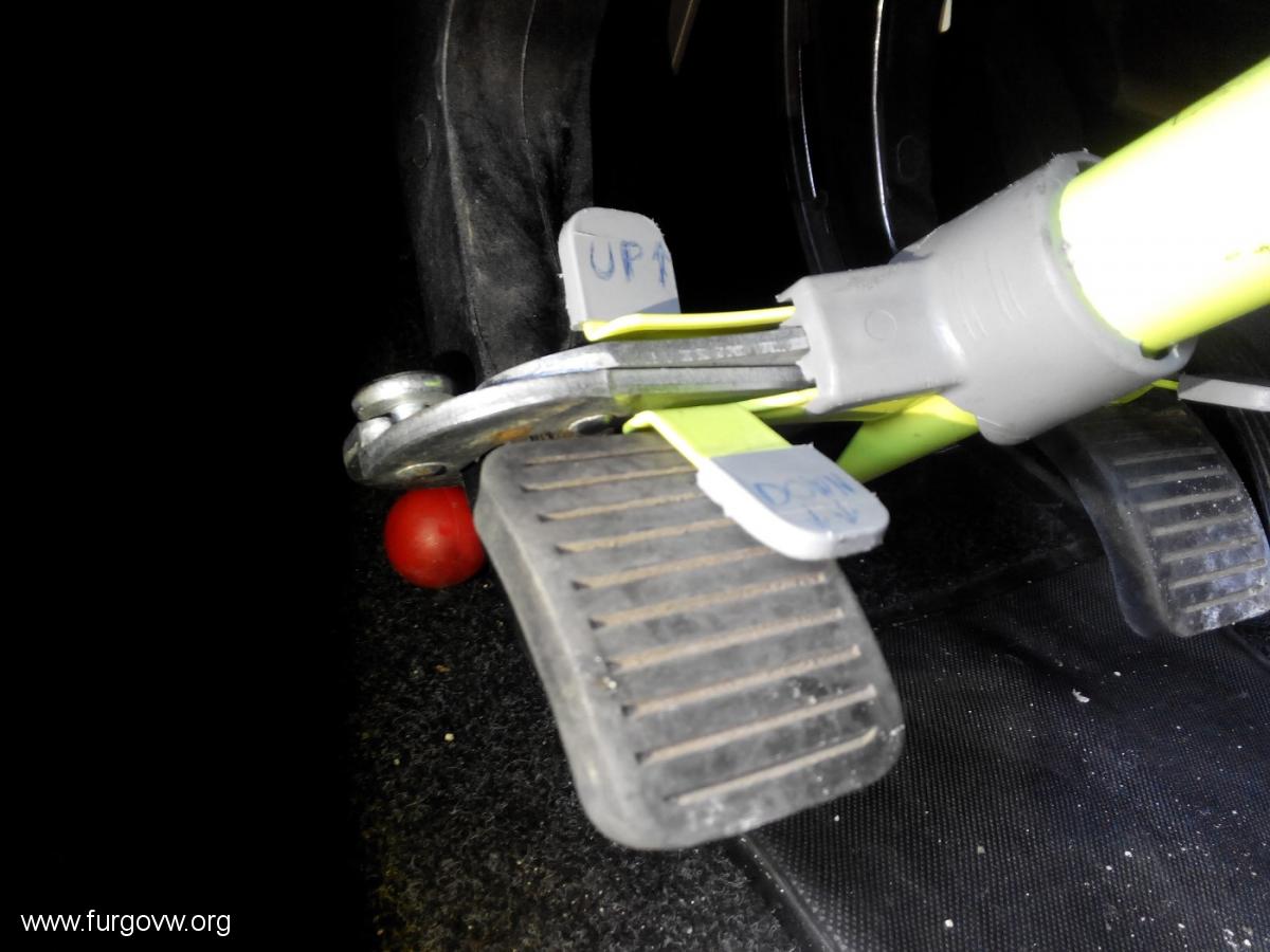

Yo tengo un bullock para una ducato modelo nuevo que bloquea freno y embrague. No es difícil bloquearlo pero únicamente cierra al primer click.
ASZA

Solo pone Bullock excelence.  Lo compre en recambios valencia y me aseguraron que bloqueaba el freno y embrague unicamente en el primer click.
JmGarciaM
Cita de: ASZA en Abril 10, 2019, 22:53:16 pm
Podrías hacer una foto a ras de suelo apuntando un poco hacia arriba. Es que no se aprecia como coge embrague y freno.

Muchas gracias por las fotos Asza,
en las instrucciones pone el modelo exacto de Bullock Excellence, si nos lo pudieses decir te lo agradeceríamos.
