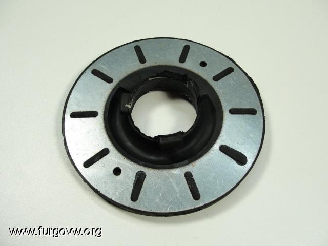

Ya lo puse en su dia, pero existen ``galletas´´ fabricadas por weitec para nuestras T5.
http://www.weitec.com/ww/index.php
pinchais en spring distance kit y:
http://www.weitec.com/ww/downloads/weitec_catalog_springdistancekit_2010.pdf
Resuminedo, para t5 tenemos la siguiente opcion interesante:
donuts/galletas para susp. delantera:
Aumento altura en mm :30
Ref: 68530112
Precio:79,00 EUR
donuts/galletas para susp. trasera:
Ref: 68530064
Precio:69,00 EUR

Encontrado en Ebay para T5:
http://www.ebay.de/itm/VW-T5-Multivan-Transporter-Federgummi-Federteller-Gummipuffer-Stosdampfer-H-149C-/150906144192
Número 7H0 511 149 C
Dicen que son originales. No pone el espesor.
Salud2

Las de weitec salen por 148 euros, ese es el problema.
Las de VW creo que son las originales que van pegadas a la carroceria encima de la columna de suspension de nuestras furgos; q esas ya las tenemos vamos.....si asomais la cabeza por el paso de rueda y mirais encima del amortiguador delantero la veis.....quiza se podria poner otra para suplementar..pero en ebay dice que son para la trasera.
Si alguien con el etka pudiera mirar la referencia seria genial.
Saludos!
Kromo
He encontrado un etka online, y esas galletas VW son para el eje trasero, de 32mm de espesor, cuestan 9,20 euros...quiza se podrian apañar para ponerle dos en vez de una, porque en el dibujo del etka viene como si podrian ponerse dos galletas.....de verdad que si se pueden añadir, de 32mm, por 9,20, nos ha tocado la loteria. La nº 2 del esquema.
http://ifinterface.com/prog/car/prog2/inprog.php
Las delanteras, de serie, de 40mm, por 18,05 euros, referencia 7H0412341. La nº 10 del esquema.
Saludos!

No se como funciona en T5. En T4 trasero puedes poner arriba varios suplementos. Hay un tubo que impide que se muevan. Yo los llevo originales pq en la ITV miran bastante. Si es un apaño con nylon o con aluminio tienes que dar explicaciones. Lo que hizo Vara está muy bien. En mi galeria hay ejemplos pero es para T4  ;D.
Salud2
