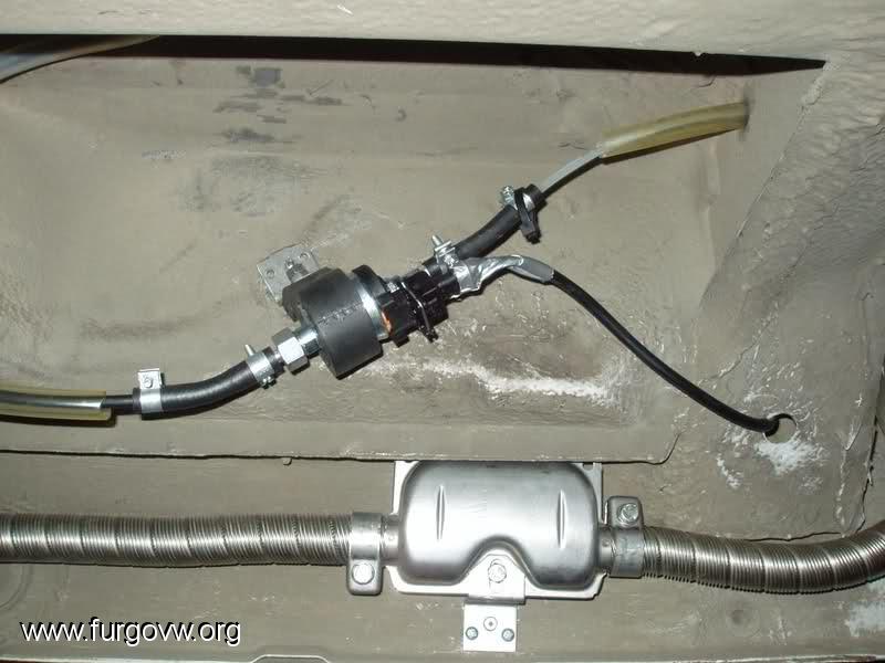

Siento pisarte el hilo Luca, pero no sabia donde colocarlo y bueno , puede que a lo mejor te sea de utilidad.
Tengo la calefa de la Multivan con la pieza que sale en la foto(de un forero, no me acuerdo el nick, pido disculpas) la que parece un silencioso de un escape de coche rota del tubo que lleva los gases al exterior y tambien el silencioso lo tengo todo podrido y vacio por dentro, sabeis donde puedo conseguir uno?? en la VW seran un clavel supongo y lo de que este vacio es normal??
Muchas gracias y un saludo.
