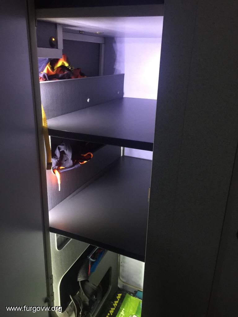

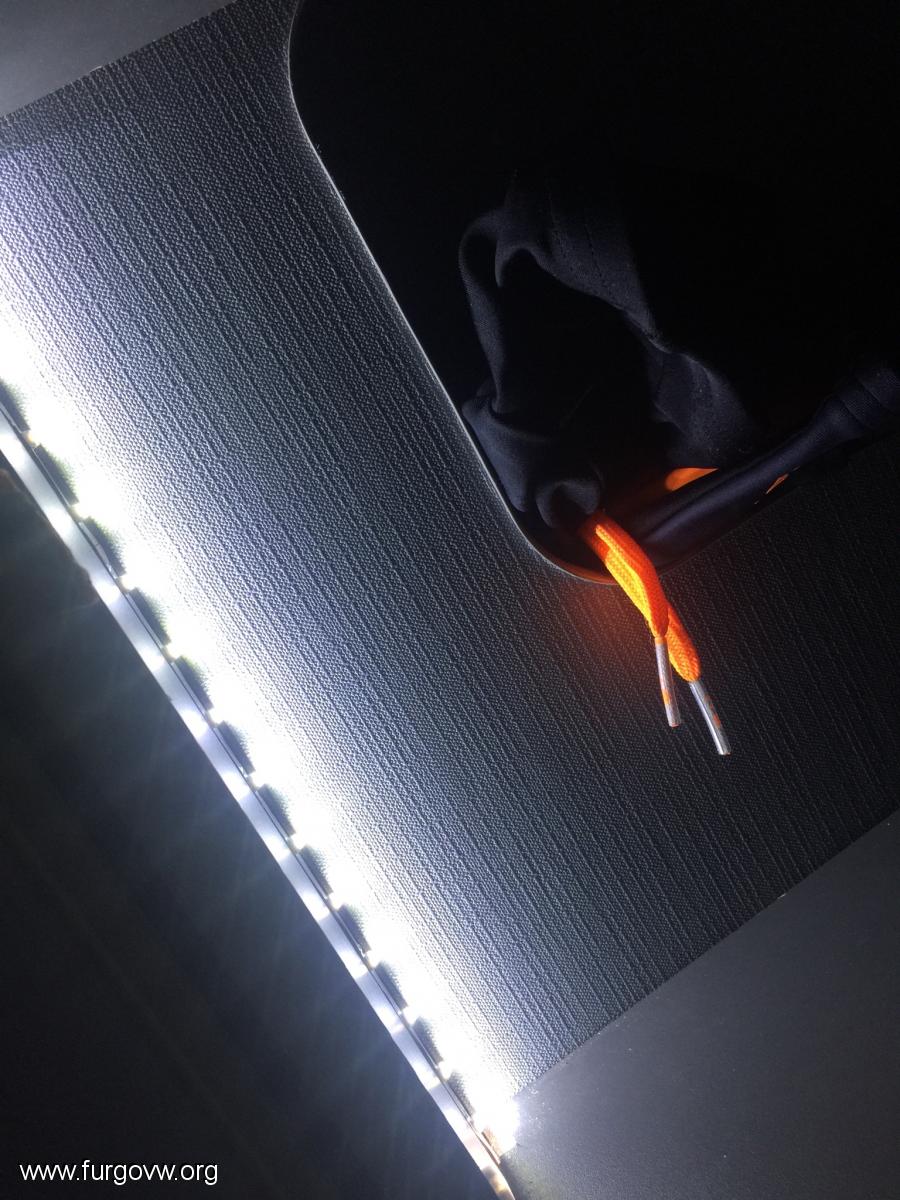

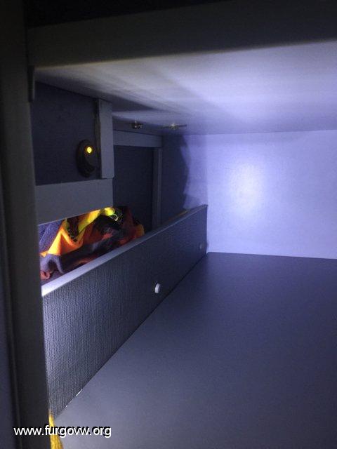

Aquí otros leds montados. Esta vez en el armario ropero, que a parte se ve que he puesto baldas y se aprovecha mucho más espacio ya que encuentro tontería colgar ropa....
Lo enciendo con un interruptor manual, lo suyo sería interruptor de puerta...

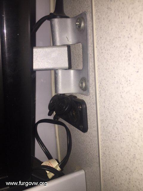

Y lo tengo instalado en esta cajita protectora de cables ya que por fuera le he metido un conector doble de mechero 12v y para que no dañe la instalación por dentro la he protegido!
Espero os gusten y a ver esos bricos! Que se que están por hay
