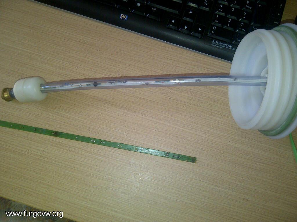

Bueno compañeros, al final me he decidido a arreglar la sonda de nivel del agua limpia, que la tenía jodida.
Como podéis ver en la foto tuve que sustituir la placa electrónica, que estaba muy deteriorada, por dos cables en paralelo que hacen la misma función y a los que les he ido soldando las resistencias y los reed a su correspondiente altura. Luego lo metí en tubo de 10mm transparente, que queda chulo y era el que tenía a mano.
Por 6 euros en componentes electrónicos, me he ahorrado 100 y pico euros de una sonda nueva.
No pongo muchas fotos que ya hay un montón de bricos por el foro referentes a este tema.
El que necesite alturas exactas de los componentes que me lo pida que lo tengo en un esquema, pero se sacan fácil por la placa antigua,
Saludos y animaros a repararlo que no es difícil.
Gracias por la idea del cable! intenté arreglarla y no pude voy a probar con el cable.
scmoviedo
lo que más me costó de hacerlo así, fue meter por el tubo el circuito, ya que al pegar los imanes a los reed sobresalen demasiado para luego meterlo por un tubo de 10mm. Al hacerlo sobre la placa queda un pelín más compacto, pero la mía quedó inservible.
Suerte
