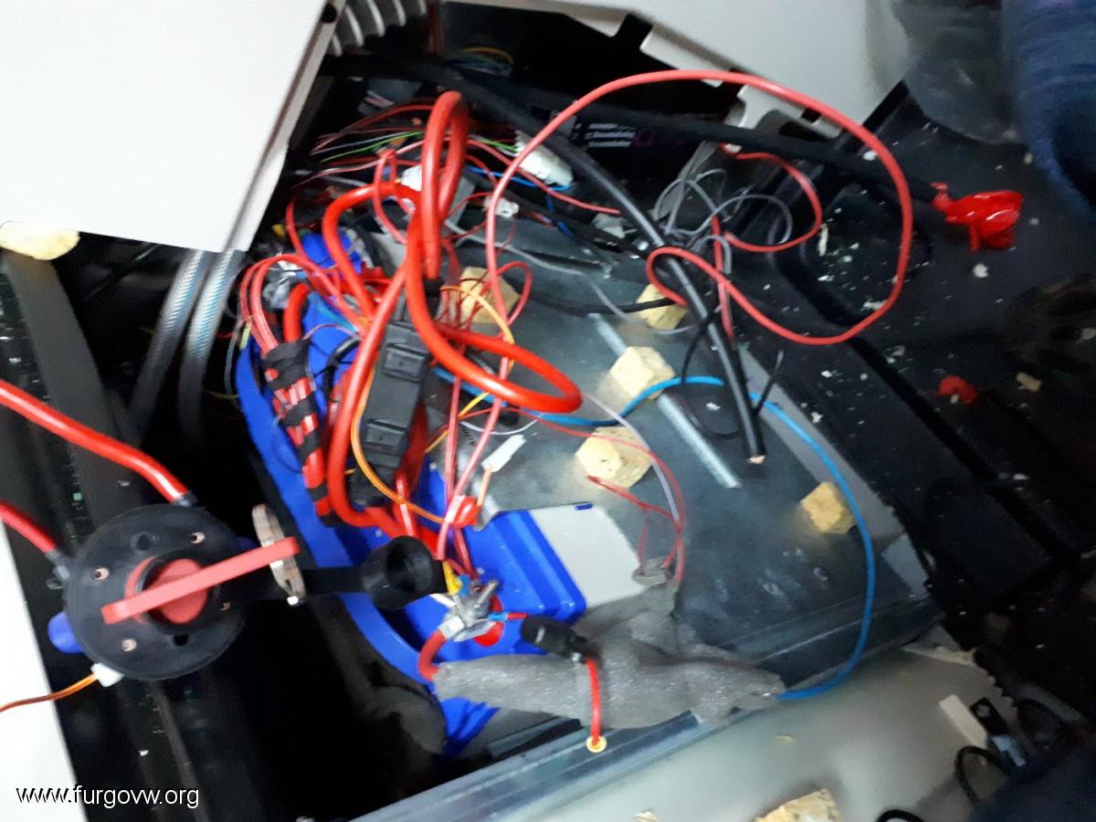

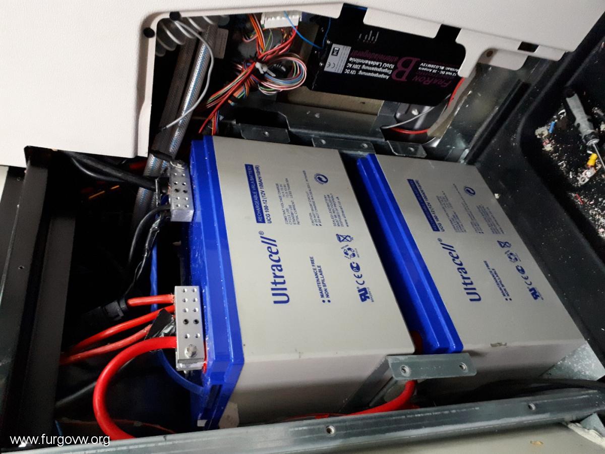

xander_zs
He instalado unos bornes hechos en aluminio para tener un poco.mas ordenadito el tema del cableado que llega a las baterias. Pongo fotos por si a alguien le apetece hacer algo parecido.
Antes
Despues
colo
Yo todavia ando con las baterias de gel que traia de alemania, pero ya las noto que estan flaqueando, tienen 6 años.  Tengo toda la instalacion hecha sobre baterias con bornas arriba.  Viendo las tuyas xander_zs, que estan tumbadas "miedo me da el dia que tenga que cambiarlas" :-\
Tendre que reordenar y cambiar clavijas, enganches y  hacer algun inventillo como tu para poder conectar todas las salidas usb y luces leds que he ido poniendo.
Te lo copio para un futuro no muy lejano. ;)
