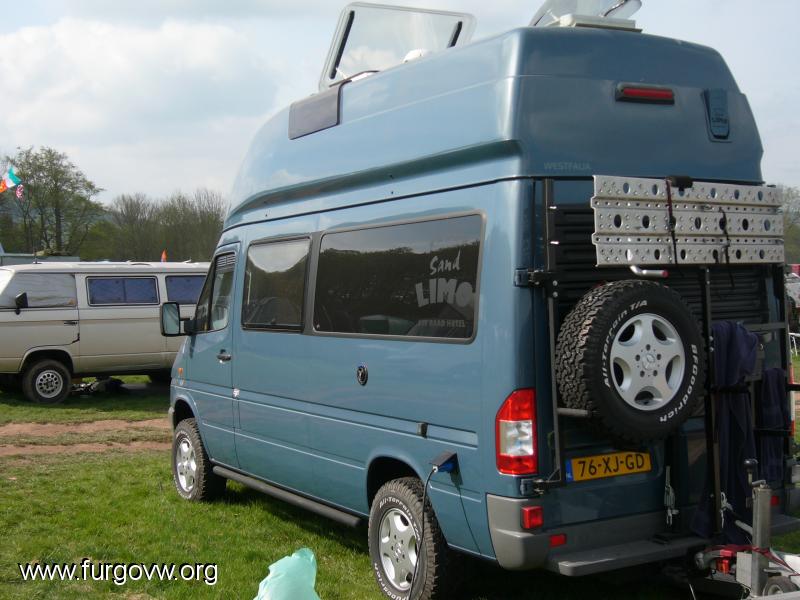

No se si es una James Cook 100%. Ésta la vi en alemania en el syncro-meeting. Por ahí me moveré antes que me juvile.

Marcus, esa si que es una James Cook, modelo de sprinter 4x4 y además preparada, yo las he visto muy gordas con snorkel, suspensiones buenas, ruedas y cargadas hasta los topes. Se me ponen los dientes largos. Seguro que algún máquina en mecánica, te convierte las sprinter de tracción trasera en 4x4, cambiando unas cuantas cosas, jejeje.
