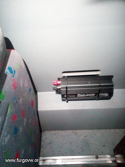

Buenas gente, que os parece este lugar para llevar el con ersor, no hay que hacer agujeros, resulta estético ya que no va a la vista y no estorba para hacer la cama. Eso sí, como tapa un poco la rejilla no sabemos si es importante que haya toda la ventilación posible. No sabemos para qué es esa rejilla exactamente, de ahí nuestras dudas. Qué opináis?
rakel
Para los que no se ubiquen está bajo el asiento trasero en una enganchado a una rejilla que está justo debajo de la ventana.

Rakel està rejilla menor no tapar la. Es la aspiración del aire interior de la calefacción.

Parece buen sitio rakel porque no se verá.  Tema ventilación,  no creo necesite mucha aireacion el aparato.   otra cosa es que este accesible,  que no tengas que contorsionarte nucho para enchufar.   ;)

Yo intentaria no taparlo pq mas que aireacion, es entrada de aire de la calefacción.
Es para la recirculación, por lo tanto allí coje el aire para calentarlo, y devolverlo a l'interior de la furgo caliente. Si se tapara este agujero, posiblemente no echaria aire, a la salida de aire caliente, o se podria llegar a quemar la cale en un caso extremo.

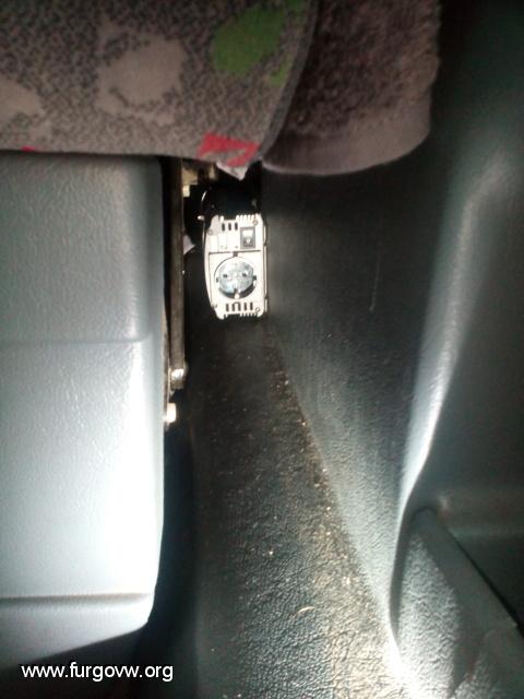

Yo tengo la preinscripción echa, falta un rato lo termine... quiero poner el inversor, dentro un tapizado, o panel, y tengo los cables pasados, hasta un enchufe de los de serie que anule.
Es decir, anule los cables de un enchufe de 220v que va con toma exterior. Y he pasado cables para enchufar a un inversor escondido detrás de un panel, y activarlo desde un interruptor de algún sitio práctico.

Wenas!!!  Yo me complique un poco más ya que es más grande y no quería que se viera ni escucharlo. Lo instale debajo del mueble del fregadero, donde esta la tapa de las aguas grises. Pase un cable bien gordo para alimentarlo he instale un interruptor exterior para encender o apagar junto a un enchufe encima del fregadero. Cuando llegue a España si alguien lo necesita pongo fotos. Saludos

Cómo ya te han comentado, eso es la entrada de aire hacia la calefacción, no lo tapes!

Gracias a todos por las respuestas, ya hemos pasado los cables y medio instalado ya el conversor donde decía colo. Debajo del ultimo estante donde va la tapa de aguas grises. Es muy bien sitio y era un espacio muerto. Buena idea.

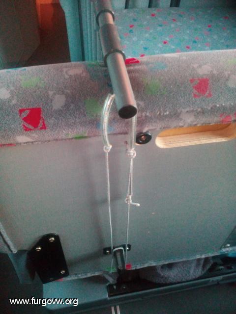

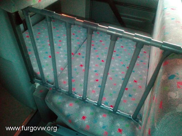

Y para no andar siempre preguntando aquí os dejamos una aportación que espero sea del interés de los que tienen o van a tener renacuajos, es una adaptación del brico que vimos en el foro alemán, cabo, macarrón alimentario, un tubo de aluminio y tubo de fontanería es todo lo que necesitais. Y lo mejor, totalmente reversible y ni un solo agujero hecho. una vez quitado todo ni se notará.
