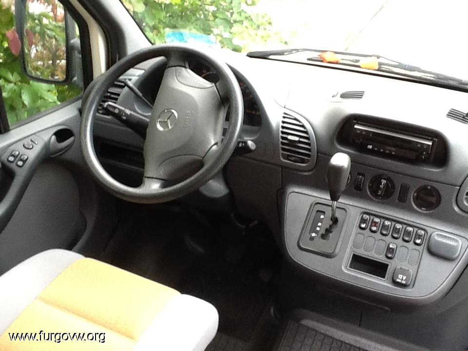

Las jc de 2006 hay alguna con cambio secuencial...y por lo que parece no tienen P y no hay manera de parar la furgo más que con el freno de mano....
La nuestra es esta. Si que lleva posicion p y si que puedes reducir las marchas sin emplear freno de mano.
A nosotros este es el cambio que mas nos gusta

Hola chavales. Yo tengo una del 2005 con sprintshift. No tiene posición P, pero tiene el freno de mano que se baja la palanca estando puesto el freno.el asiento se gira sin problema.sin ese brico del freno, girar el asiento es tan fácil como dejar la 1a o marcha atrás según a donde te lleve la cuesta. Un saludo!!

Que bueno oír eso....o sea ....que con el cambio secuencial puedes dejar una marcha puesta?

Si ooznak, ese es mi cambio. Sin problema!!

Y como haces? Según entiendo yo para parar la furgo tienes que estar en N , no?
He usado un automático. Pero de los viejos con P
Además me suena haber leído a algún otro James Cookero que decía que tenía que hacer malabares para girar el asiento....
peloncho
No tiene ninguna pega. El cambio es semi automático, es un cambio de 6 velocidades con embrague  hidráulico, puedes parar en 1a o marcha atrás si te hace falta. En mi furgo además, se le puede bajar la palanca del freno con el puesto.
Enviado desde mi ALE-L21 mediante Tapatalk

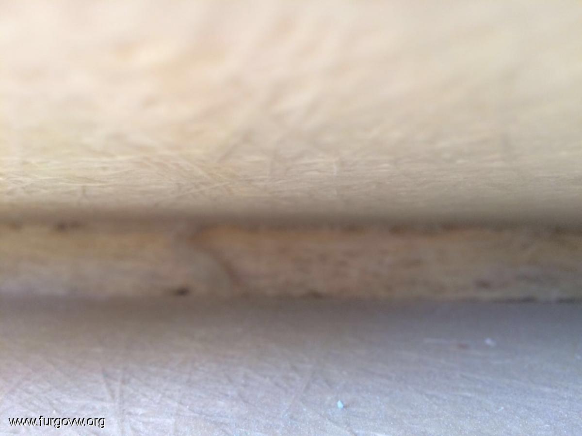

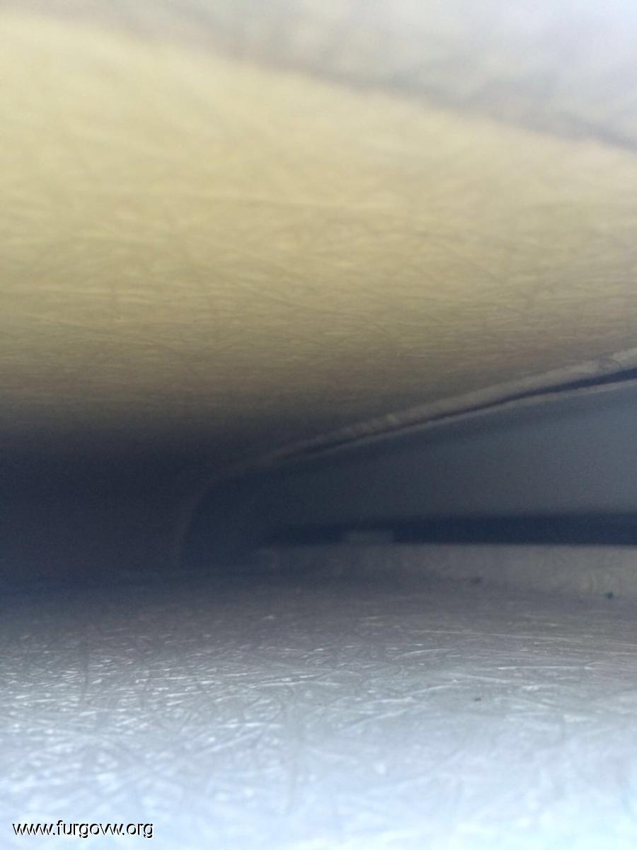

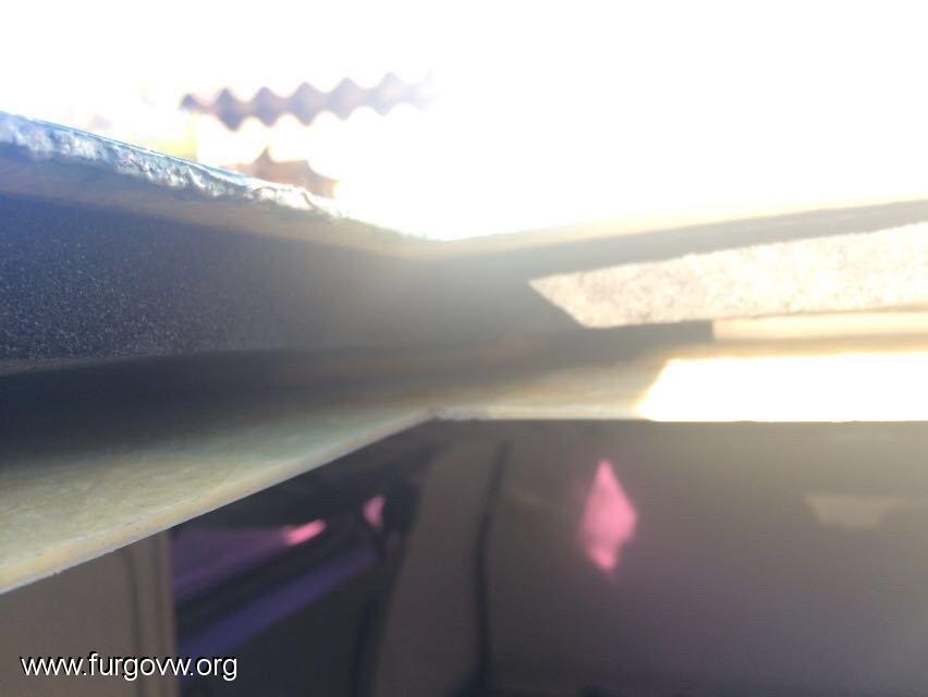

Desde siempre lo vi que estaba muyyyyy mal aislada por decir dónde está aislada...
Cuando cambie las claraboias puse aislante kaiflex de 20mm.
A parte de aislar dentro del techo, también hice  las puertas (delanteras, lateral y traseras), detrás del mueble cocina, y algo alrededor del baño, donde pude.
Al mueble de la nevera no he podido y es mucho lío hacerlo... No creo que lo haga pero cualquier día saco el panel lateral, donde se sujeta la mesa y alli si lo aisló...
La cale un 10!!! .palmas
Aquí las fotos se ve dentro del techo!
peloncho
Hola perarnau, como has aislado el techo de la furgo?? Con que aislante?  Perdona, no me aclaro muy bien con las fotos. Me interesa el tema y creo que le voy a meter mano poco a poco
