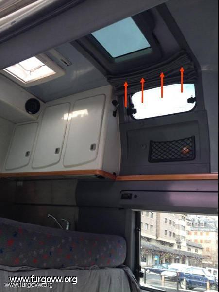

Tras intentar poner butilo por encima de las uniones del perfil donde va cogida la ventana del techo y ver que no funcionaba, decidí levantar el perfil y meter el butilo directamenter debajo, ya que hay 4 agujeros pasantes de otros tantos tornillos, y es por esos agujeros por donde se filtra. No tengo fotos del proceso, porque he tenido que formatear el móvil, pero si alguien está en las mismas (salpi, va por ti....), os lo explico con más detalle. Los tornillos están ahí:
