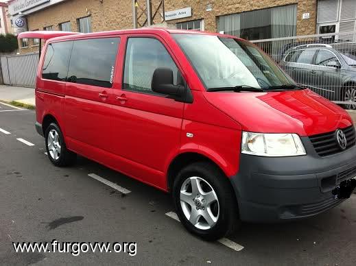

Esta es la opcion mas economica, en 16 pulgadas, solo 200€ y he visto la foto de un forero en su T5 y no queda nada mal. a ver si la encuentro y la vuelvo a publicar con su permiso. La he encontrado, esta es la foto que colgo en otro tema:
