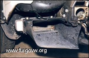

Conciéndote como te conozco, y visto lo que has hecho hasta aquí, tomo asiento y espero a ver como haces los conductos de canalización del aire para mejorar la eficiencia del intercooler, porque no creo que lo vayas a dejar así simplemente. ¿ Serán de PVC ?.
Tengo ganas de ver como continua el asunto.
Ánimo, que si fuera fácil, todo el mundo lo tendría.

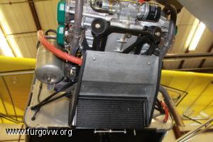

Creo que me expliqué mal.  Me refería a las canalizaciones que te llevarían mas aire al radiador ( además del que se encontraría con el movimiento espontáneo de la furgo ).  Dirigir el flujo de una gran masa de aire al intercooler, para que sea mas efectiva su refrigeración, ya que está ubicado en un lugar bastante recóndito y lleno de turbulencias.
Me refería a algo semejante a esto que montan en los motores de aviación ( en este caso para un radiador de aceite ) :
http://contrails.free.fr/engine_aerodyn_radia_en.php
O como lo hacen algunos coches :
O motos :
Y eso si se podría hacer perfectamente de PVC ...

Sí, claro Pauagullo, algo así tengo pensado hacer en plancha de aluminio con una rejilla que lo proteja de hojas, bolsas de plástico y demás objetos que se quedan en la calzada y se levantan con el rebufo al circular por encima de ellos
pauagullo
Salvando las distancias, que no te pase como al Concorde, que se tragó un trozo de chapa de la pista de despegue...  porque a esa furgo, con todas las mejoras que tiene, solo le va a faltar dentro de poco VOLAR.

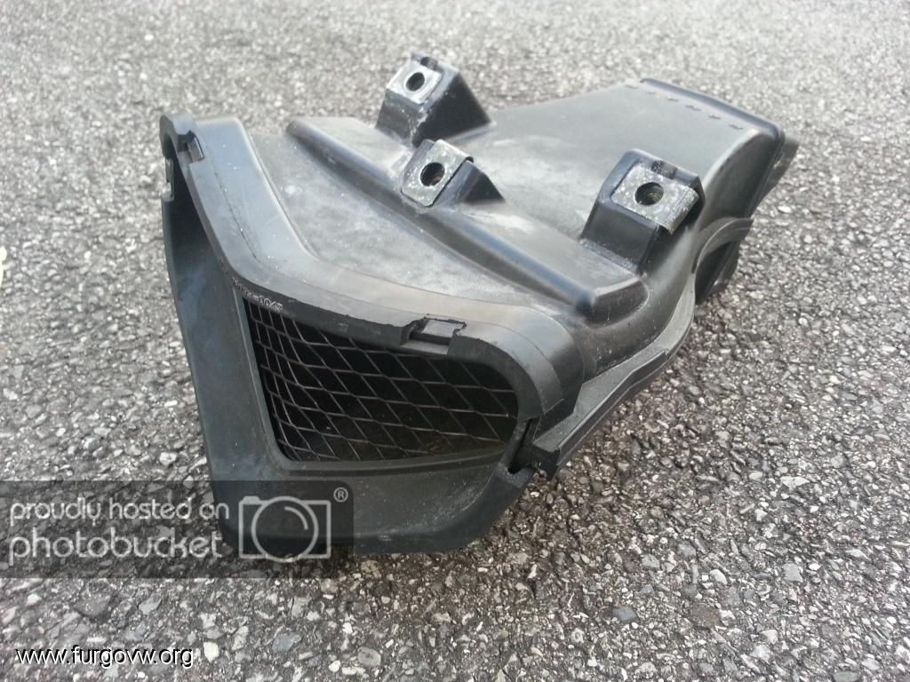

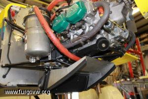

Otro modelo mas, con evacuación de calor incluida :

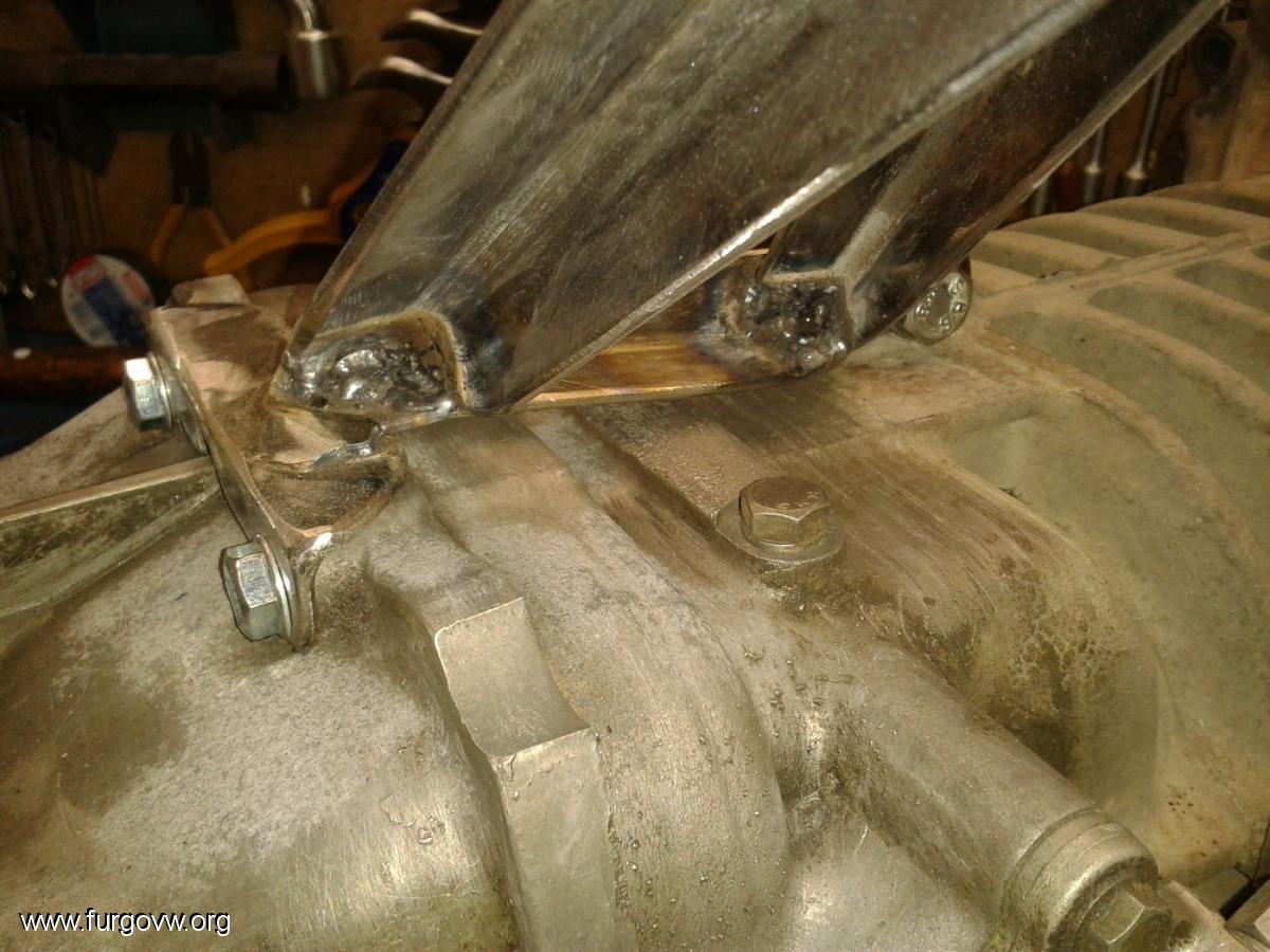

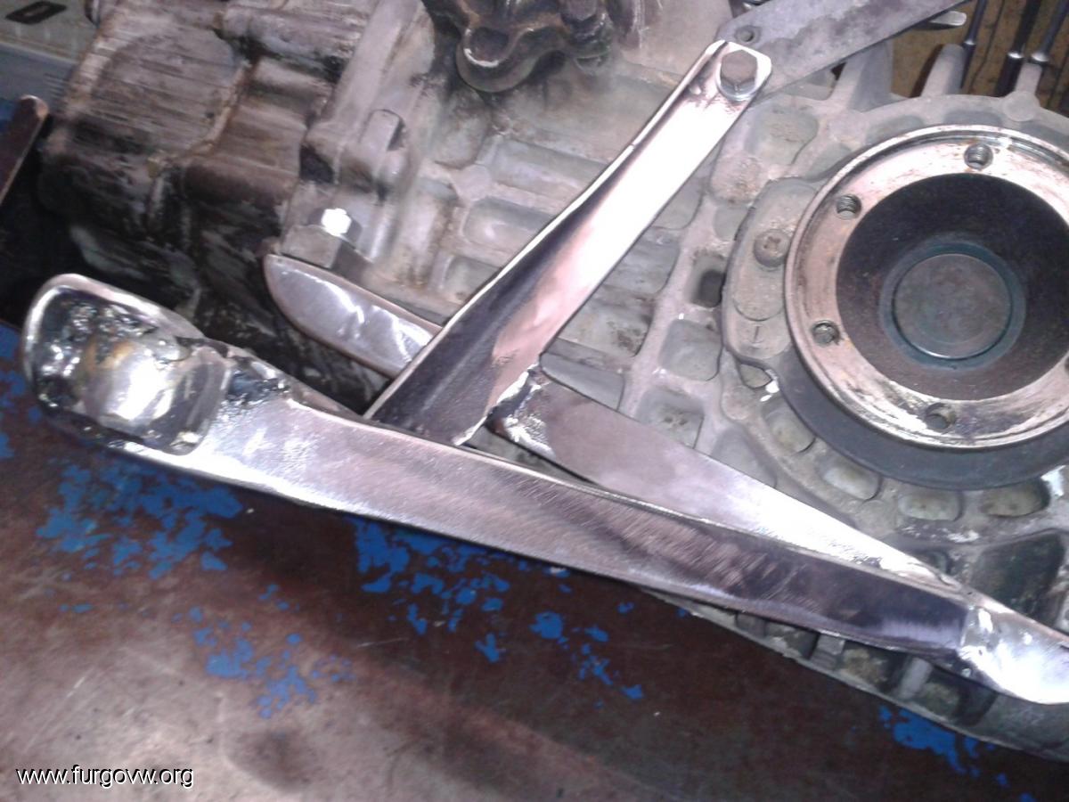

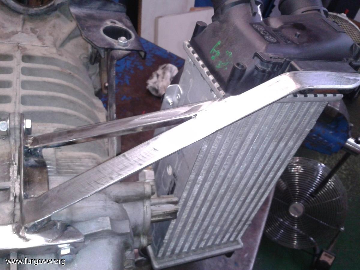

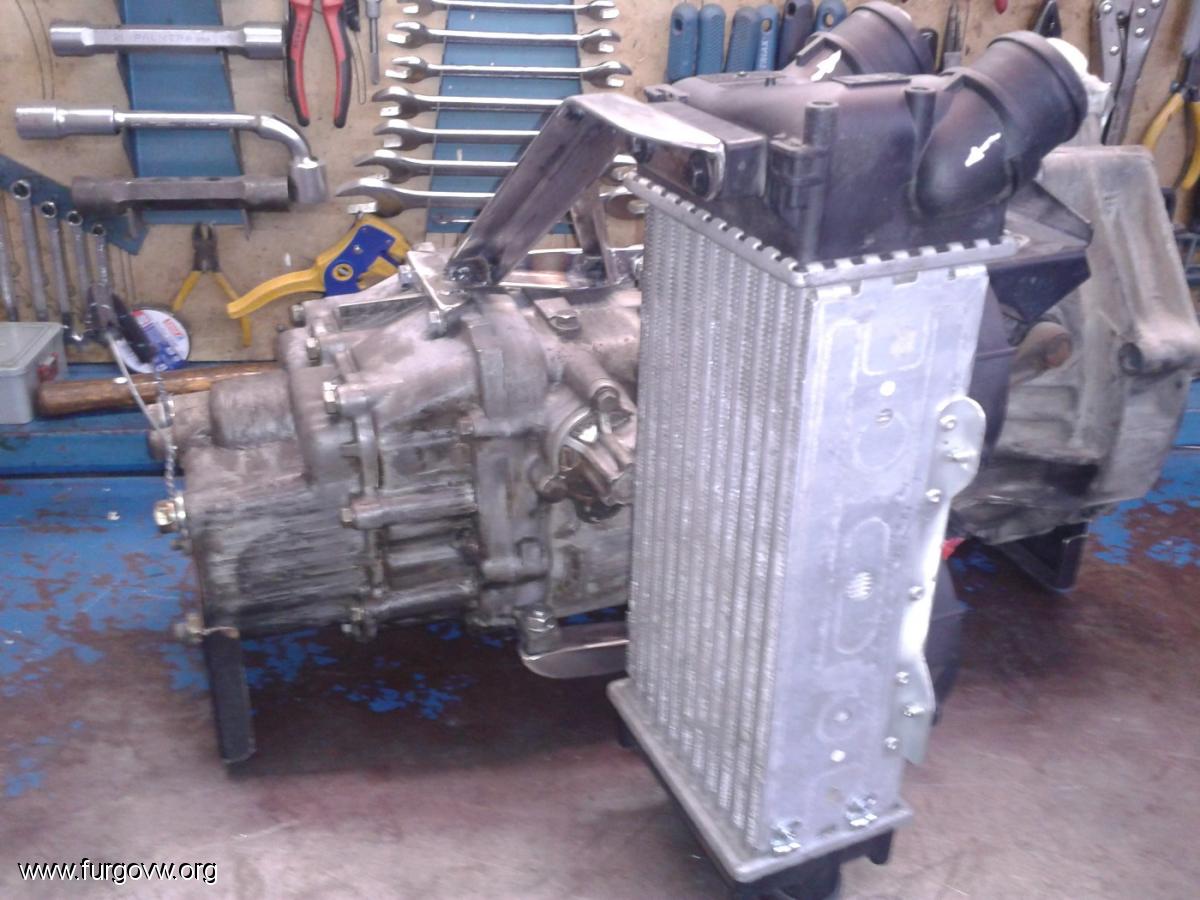

alcasa

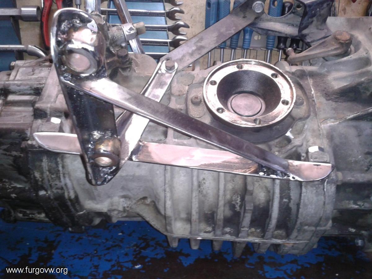

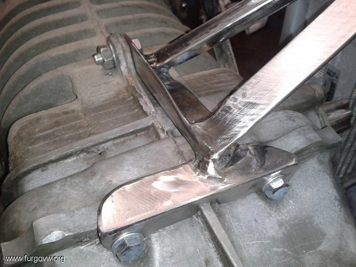

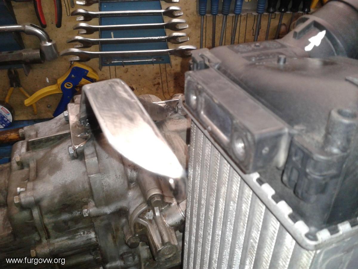

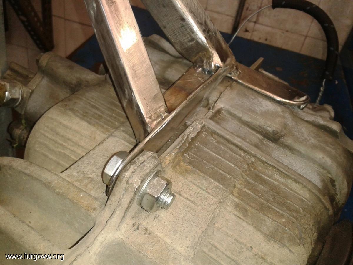

Hoy he terminado el soporte superior del intercooler, no soy buen soldador, pero fuerte si que ha quedado, va sujeto a la caja de cambios por 3 puntos, ahora los enviaré a zincar en bicromatado.
Qué os parece cómo ha quedado?

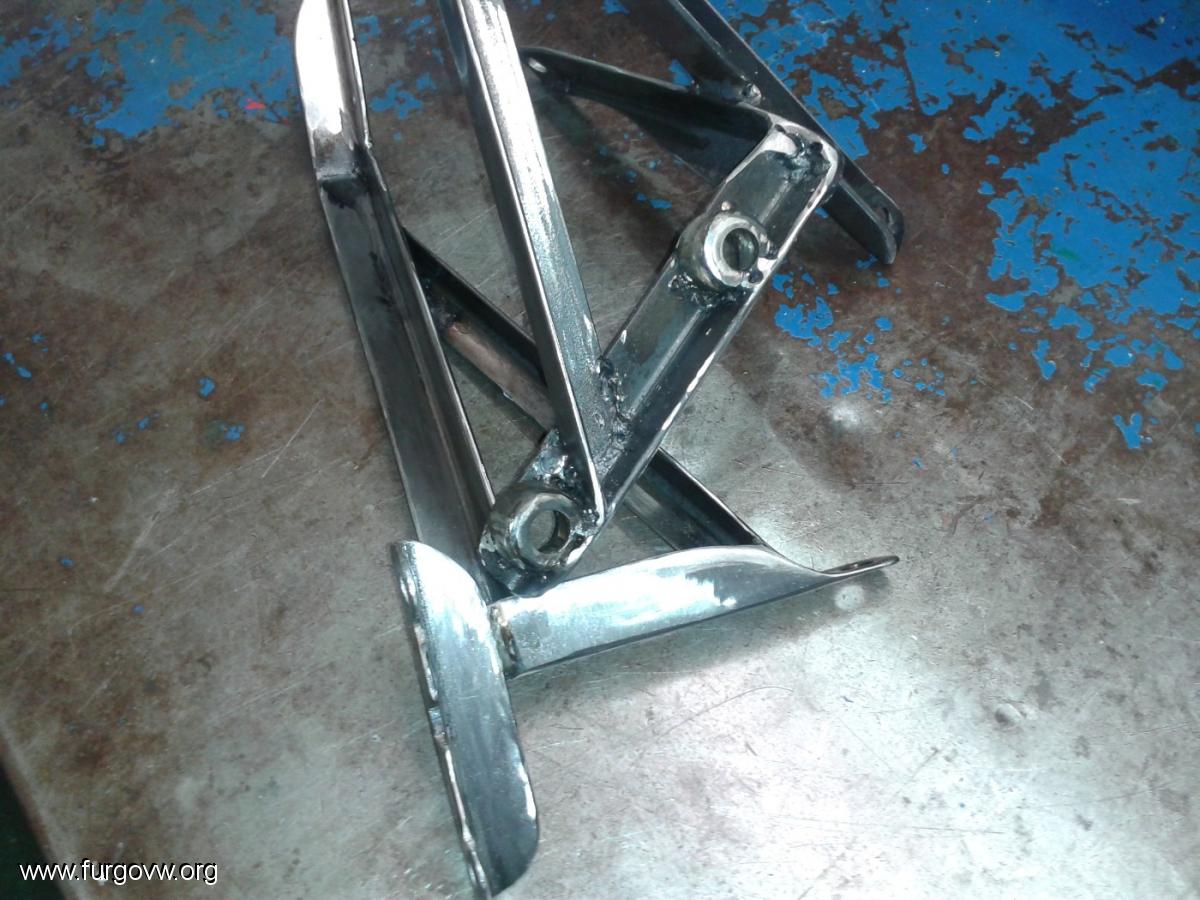

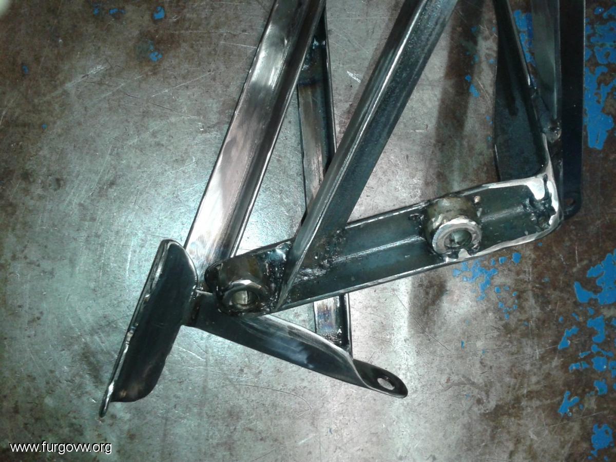

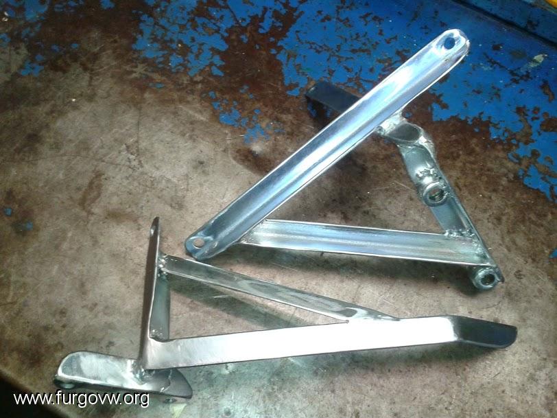

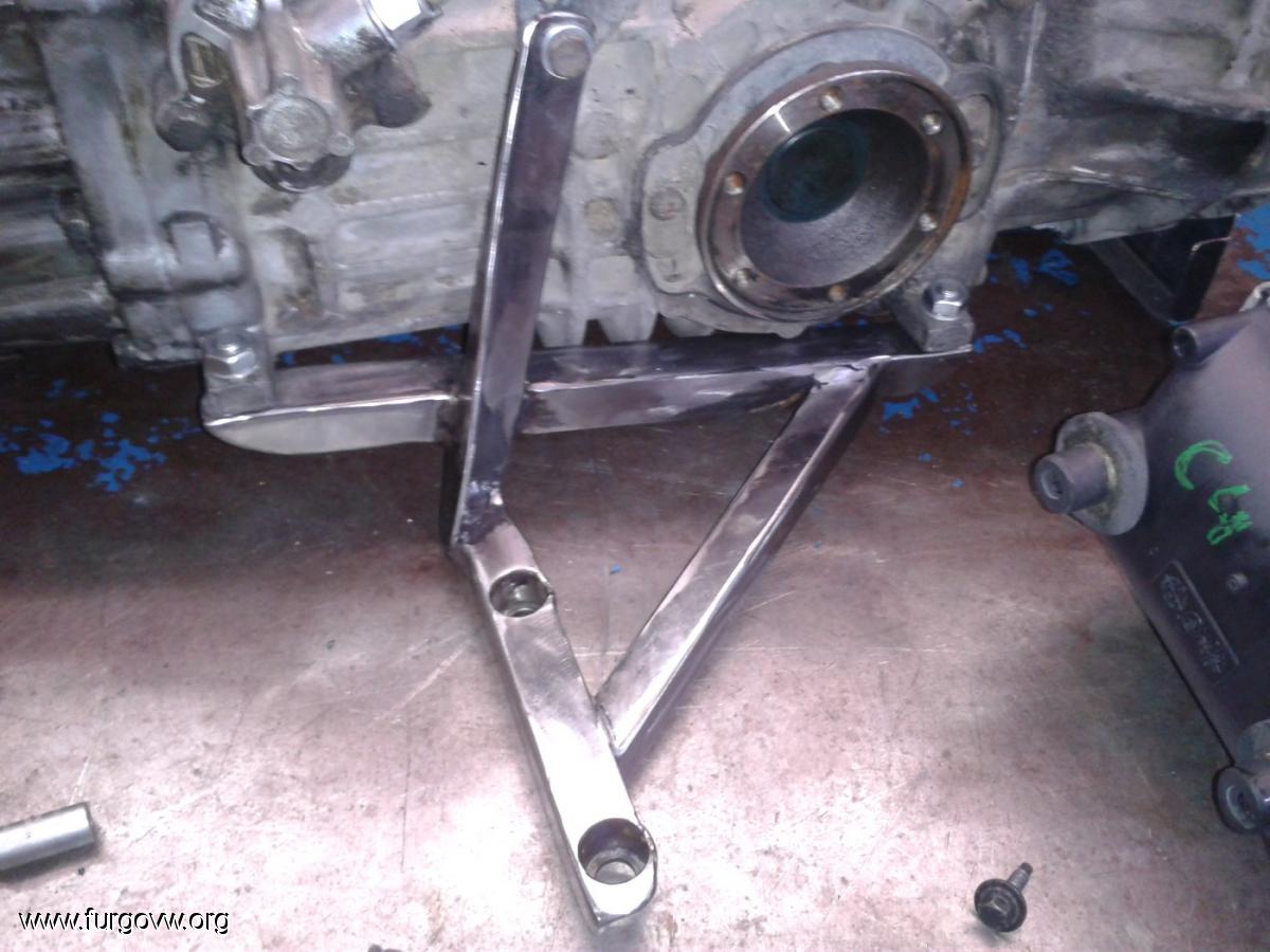

detalle del soporte inferior ya terminado listo para llevar a zincar
y los dos desmontados:
Ares1487
Esta hecho todo un artista y en multimples campos, por el tema de soldar no te preocupes que para eso se inventaron las radiales o sino como hacen algunos con muchas manos de pintura  ;D

Septiembre 18, 2014, 23:42:09 pm #161 Ultima modificación: Septiembre 18, 2014, 23:43:52 pm por alcasa

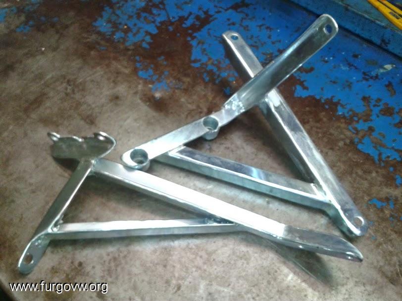

Ya tengo los soportes definitivos zincados, sólo por 10€  ;D

jejeje..alcaza no puedes estar tranquilo,jejeje,siempre pensando que hacerle a la bicha,me alegro la currada que te has metido,pero que vamos a esperar de ti... :-*
