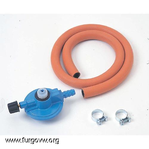

DONDE SE PUEDE ADQUIRIR UNA BOMBONA AZUL A BUEN PRECIO. EN LAS FERRETERIAS SE QUE HAY, PERO EL PRECIO ES DE 50 EUROS POR LO MENOS.
EL REGULADOR QUE VIENE CON EL CAMPA, ¿DE CUANTOS BARES ES?. HAY QUE COMPRAR LA BOMBONA DEPENDIENDO DEL REGULADOR?.
¿HAY VARIOS TIPOS Y TAMAÑOS DE BOMBONAS AZULES O SON TAMAÑO ESTANDAR?

tb nos hará falta manguera? es la de color naranja de toda la vida? o tiene que ser azul? por qué la diferencia de color?

A ver, las bombonas de  butano recargables de tipo "popular" las vende generalmente Camping Gaz, marca francesa, en España son muy caras, pero son "recargables", es decir, pagas mucho la primera vez por el caso y luego solo pagas la recarga.
Aquí solo hay dos modelos, son las azules de toda la vida, roscables, la R 901, pequeña de 0,4 Kg y la R 907, grande de 2,75 Kg, cualquiera de las dos valen. Yo en mi caso, para la cocina solo, llevo dos 901, una de repuesto, en vez de llevar una grande.
A esa bombona se le roscar el regulador de gas, que suele ser de 27-30mbar de presión. El regulado suele tener para este tipo de botellas salida a manguera naranja de gas, que es la que se conecta al Kampa Geyser. Suele llevar una llave de corte, la ruleta que se ve en el regulador.
Para el que lo necesite, a petición, os incluyo a petición un par de metros de manguera naranja!
Y para los que queréis hacer la instalación de tipo fijo, lo podéis hacer, pero pensa que el Kampa no está pensado para instalaciones de tipo fiho, hasta ahí puedo leer...  ;D Si tenéis consultas al respecto, encantado de ayudaros, pero pensad que una instalación fija de gas es algo serio y debería estar comprobada por profesionales....
