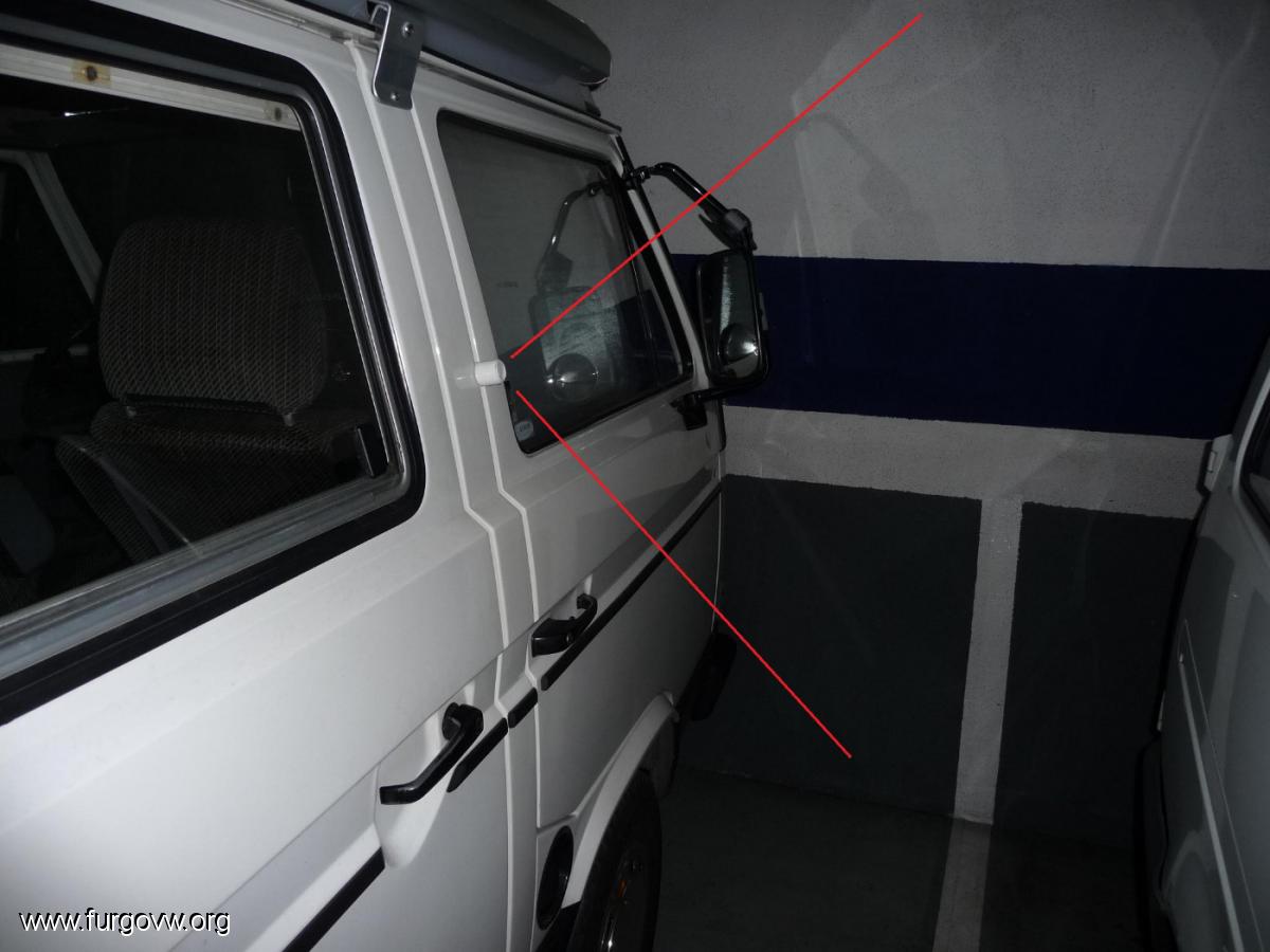

Y situándolos más abajo de la puerta y orientados 45 o 50º hacia arriba?? ..... Podría ser otra opción, no?
alcasa
Cita de: Trencalòs en Enero 16, 2013, 16:52:50 pm
sí pero sólo orientados hacia arriba un máximo de 45º, ya que el sensor tiene un campo de acción de 90º, 45º a ambos lados de su eje central en forma de cono

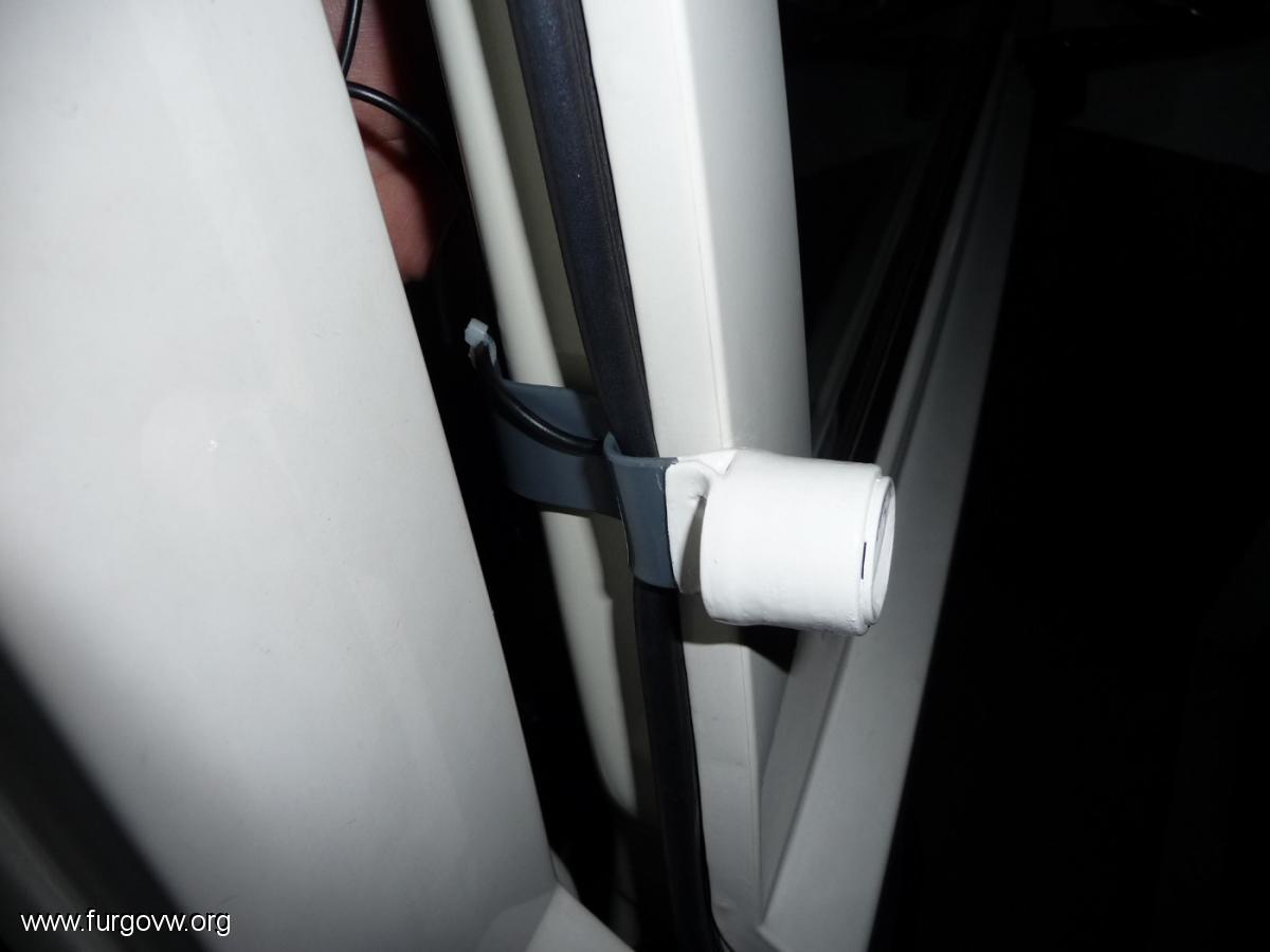

Ya lo tengo terminado y FUNCIONAAAAA!!!!   .yupiii .yupiii .yupiii .yupiii .yupiii .yupiii .salta .salta
comprobado que te detecta por mucho que te agaches para llegar al bombin de las puertas delanteras y de la corredera.
He situado los sensores a 1,35 m. aunque los puedo bajar a 1,25 o subirlos hasta 1,75 m.

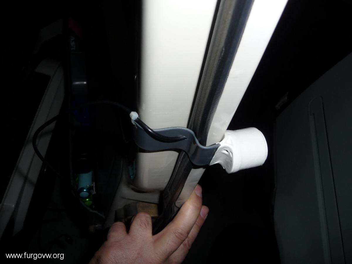

se coloca en el marco de la puerta donde se queda pillado como si fuera una pinza
se cierra la puerta con cuidado de no pillar la clavija o el cable

el sensor te detecta en el radio de acción marcado con rallas rojas

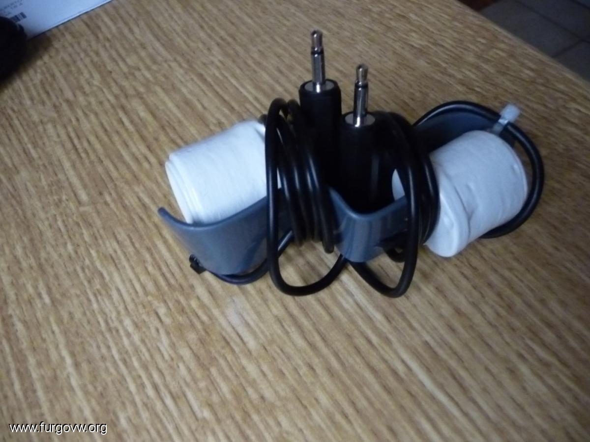

y plegaditos los sensores apenas ocupan espacio cuando no se usan
