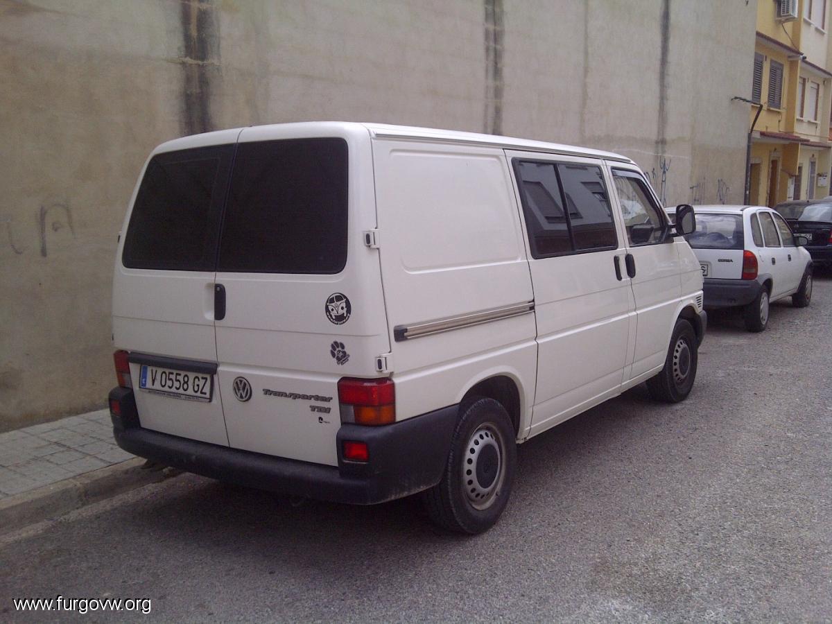

pues bueno ya se q es algo q a la mayoria de los mortales no les cuesta poner ,pero a mi me ha costado un tiempo de ahorrar pasta!!! la Pussywagon ya tiene gafas de sol para el veranito!!!!jejejejejejejejejeje
y por solo 125 pavetes!!!! el sitio es SotechTuning en Lliria, Valencia!!x si ha alguien le interesa!!!!
MacherBoy
No está mal de precio por tus 6 cristales. A mi en mi furgo por 7 cristales me pedían 180€  :-\. Además para mi gusto siempre luce más bonito ya sea un coche, furgo, moto jajaja. Y ya nadie te ve lo que llevas y con el calor tambien se nota.
luposvq
pues me cago en san judas......q estoy un poco mosqueao con el tintado pq en la zona de los puntitos difuminados negros del perimetro del cristal se queda como despegado..........a ver si me paso a ver al q los puso a ver q me cuenta
