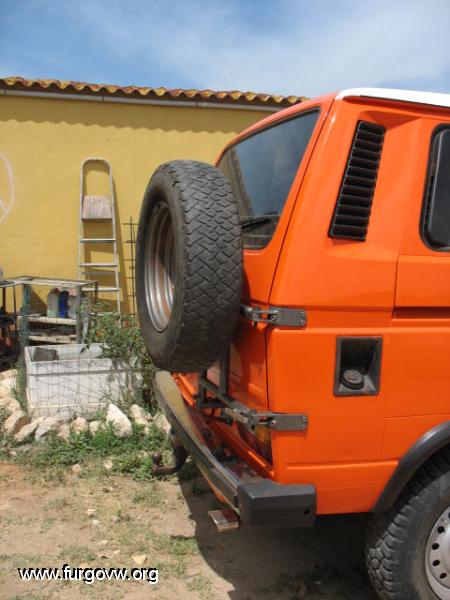

y otro modelo más:
Cita de: Jonathan en Agosto 12, 2008, 21:39:51 pm
la escalera es por si le pones una baca para meter más equipaje.
os envío una foto del portaruedas:

este pedazo de soporte es ORIGINAL de las vw sudafricanas y no creo q te diga nada la guardia civil si lo llevas homologado en una frago pero es casi mas dificil de conseguir q uno de los alemanes .
yo puse fotos del que se ha currado mi padre pero despues de hacer numeros sale caro de pasta sobre 600 €  creo q se puede homologar con los papeles del original de vw pero todavia no lo he intentado
aqui os pongo las fotos del soporte pero sale en otro post de soportes de rueda

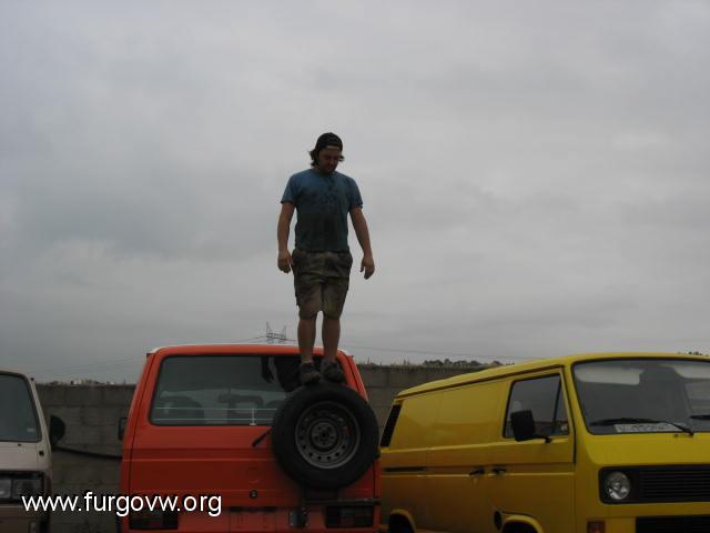

si pero el soporte del coletas jaeger es el ortec, un soporte mucho mas facil de hacer , con unas bisagras chulisimas "una varilla y un agujero en una pletina" y con la fijacion en el porton
este soporte se ha "copiado" del original es bastante mas robusto se queda abierto como el original para q no vaya pegando golpes en caso de que se olvide cerrarlo y si lo dejas un poco abierto en un frenazo   se cierra solo cosa q no hace el original
y si lo que tu dices por lo que vale uno te compras dos del jaeger pero no abres los dos soportes del jaeger si tienes la furgo en una rampa porque del peso se abren o se cierran solos y uno si q lo puedes aguantar pero dos soportes  se hace complicado
pero bueno la economia esta mu jodida y es lo que hay
ademas creo que no podras hacer esto con el de jaeger sin riesgo de arrancar la sujecion del porton
