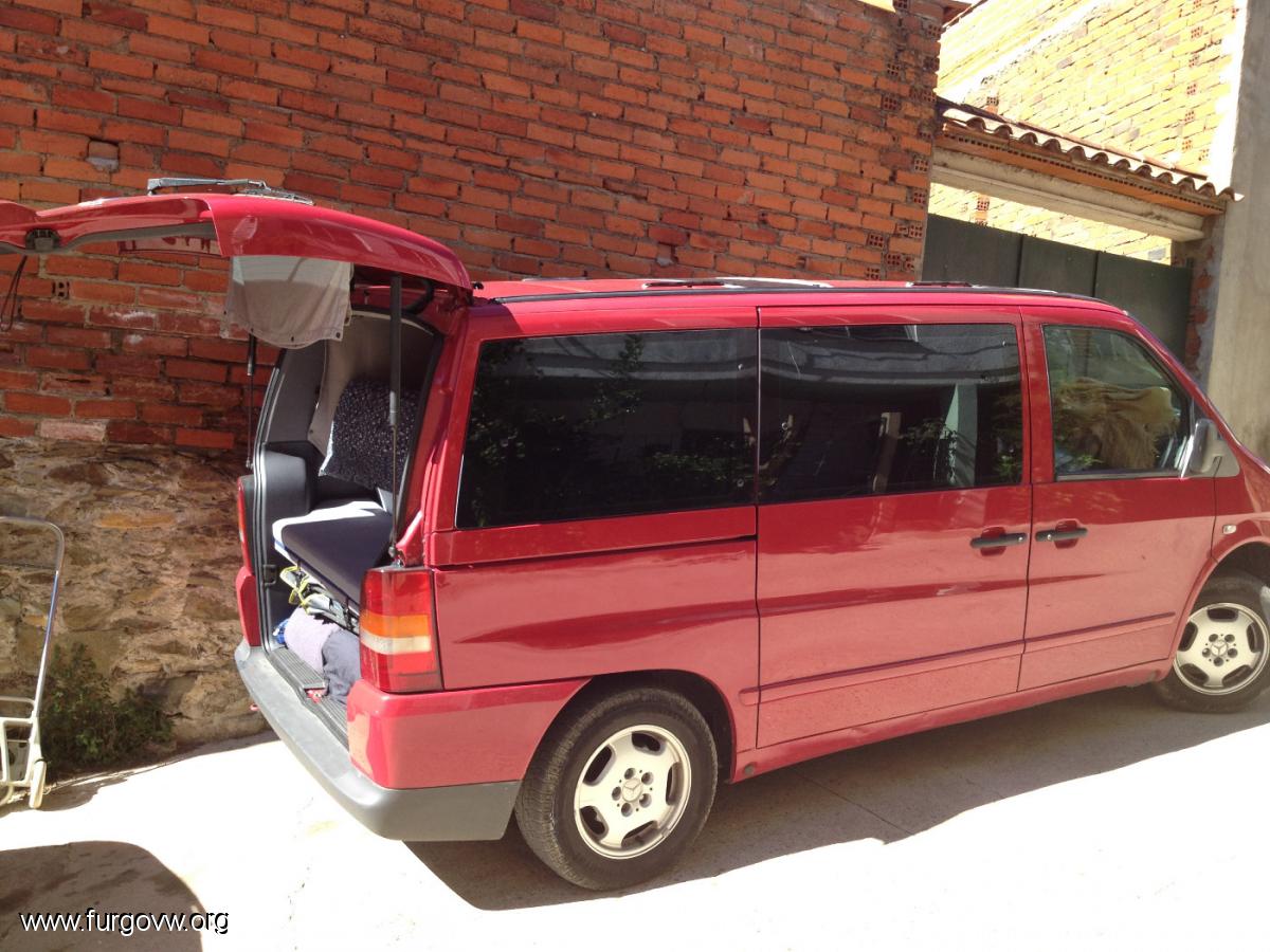

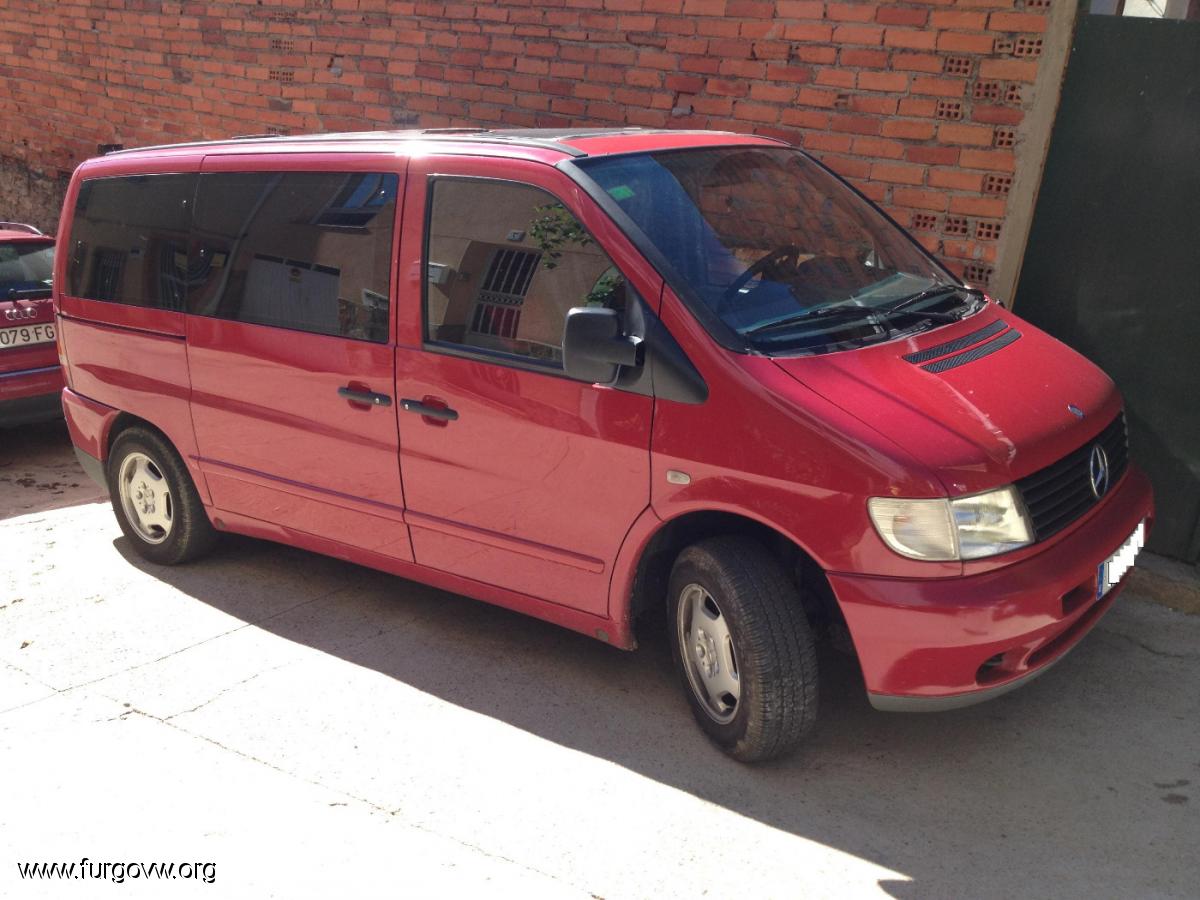

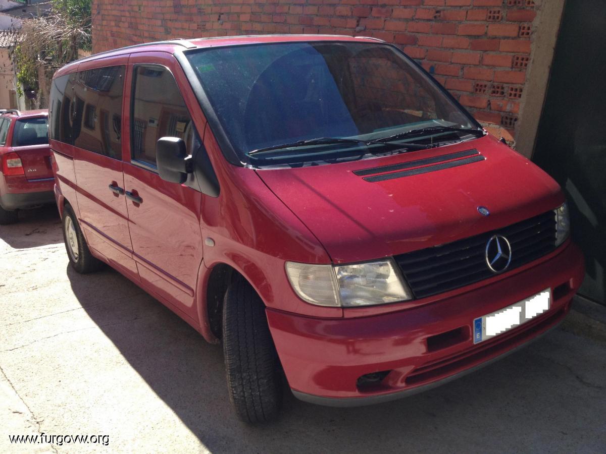

Exterior.
Aquí la teneis, conocida como chatina, tiene una pinta estupenda, con los cristales tintados y pulida, cuando está limpia esta reluciente. Le hemos cambiado las ruedas, lijado las llantas, saneado óxidos, pintado las partes regulares y pulido el resto. Los espejos son eléctricos y con salida de aire, para evitar vaho. Estaba aislada en algunas partes y tiene cortinas perimétricas, que luego explicaré el juego que dan al tener corchetes y no que sean correderas. Las ventanas delanteras y dos traseras son eléctricas y dos manuales, y tiene dos techos solares panorámicos que dan mucho juego para dejarlos abiertos por la noche, pues les pusimos mosquitera a ambos, o dejar abierto sin que pegue el cante, o dejar a los perros con algo abierto sin llamar la atención. Aunque las noches de verano con el techo abierto es de lo que más nos gusta. Son webasto y ambos no sólo se elevan si no que se retiran por completo.
Malas fotos del exterior, por la luz y al hacerlas con el móvil. Las mejoraré.

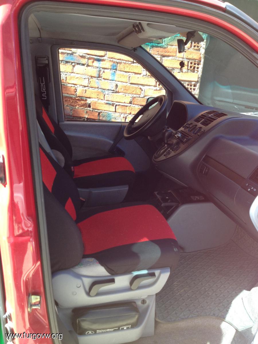

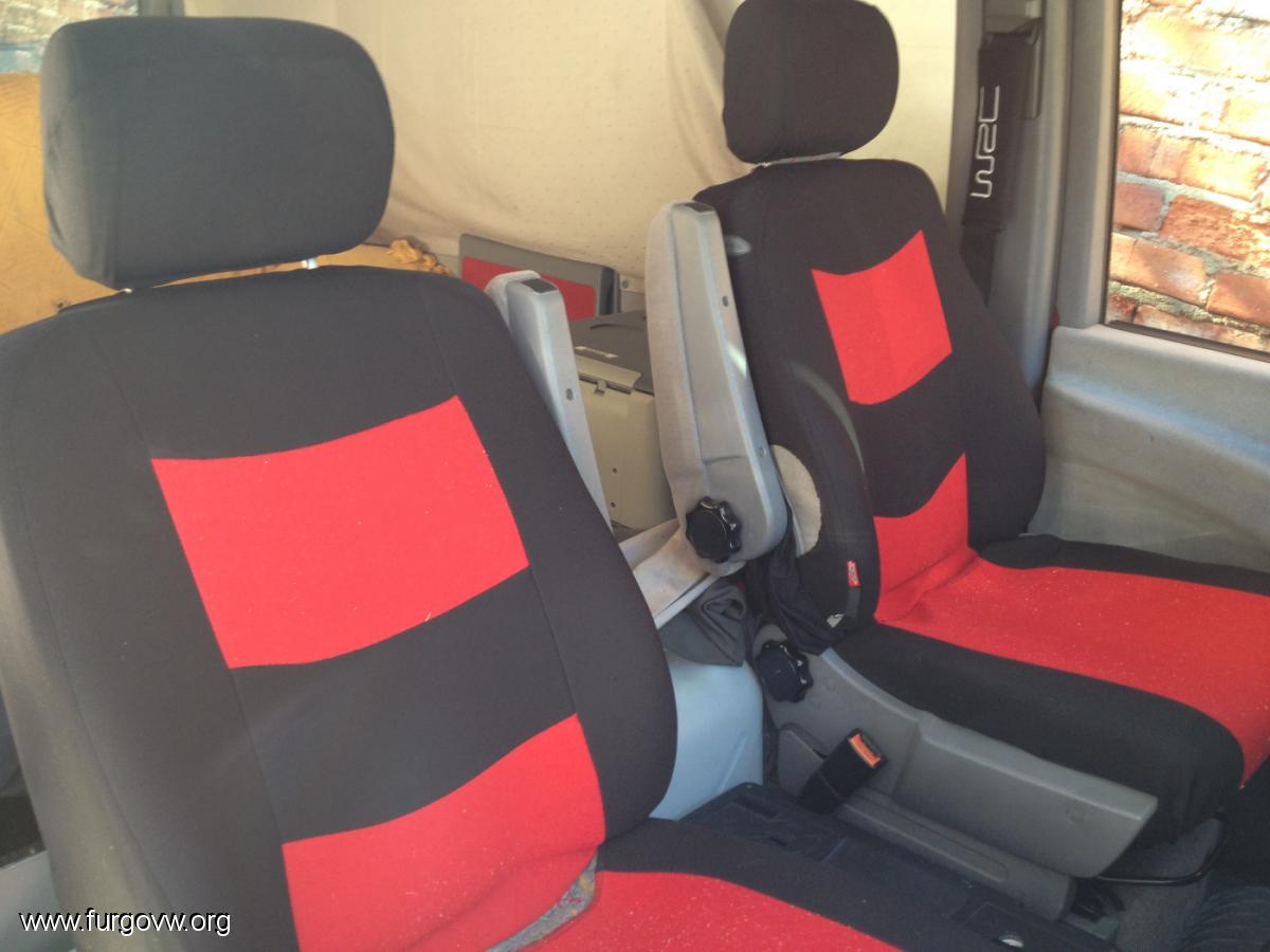

Cabina.

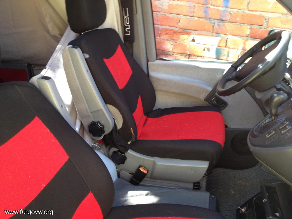

Los asientos delanteros se quedan casi totalmente horizontales y son muy cómodos, les pusimos unas fundas del Lidl a la espera de hacer unas a medida, pero hay están durando...

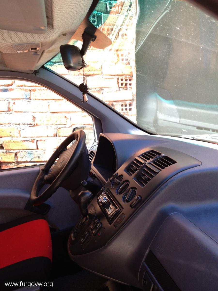

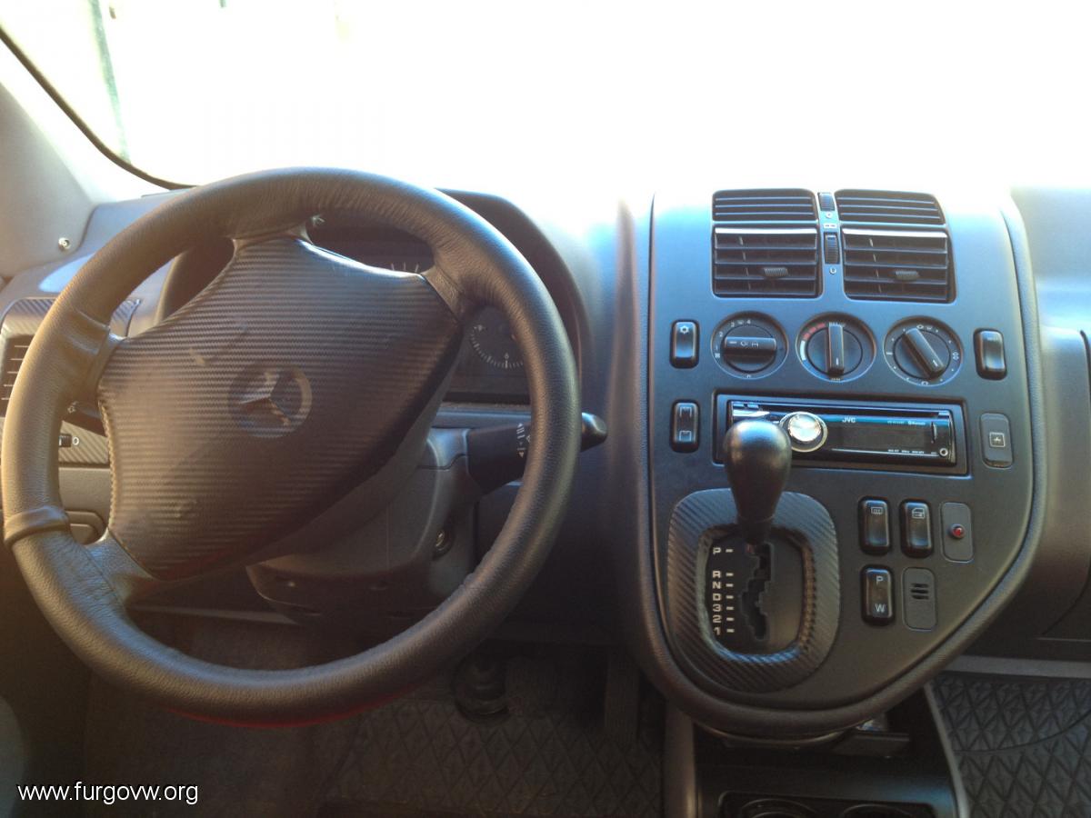

Salpicadero.

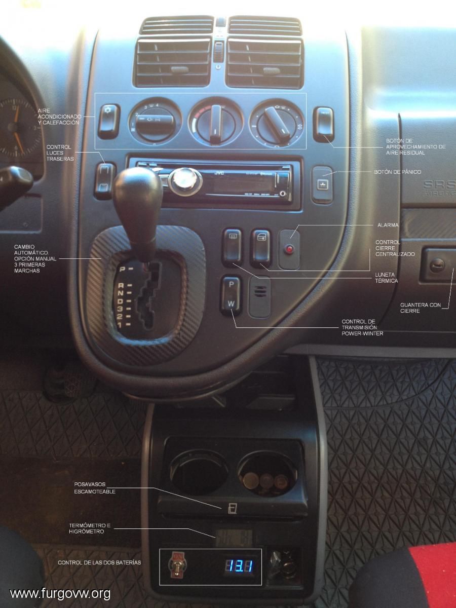

Como ya he comentado es bastante moderno para una furgo del 99. Y para darle un aire más moderno y R pusimos algunos vinilos de fibra de carbono, pues los vinilos ya hechos a medida son una cantada de precio. Cosimos a mano el volante en cuero de vacuno, y quedó muy bien.

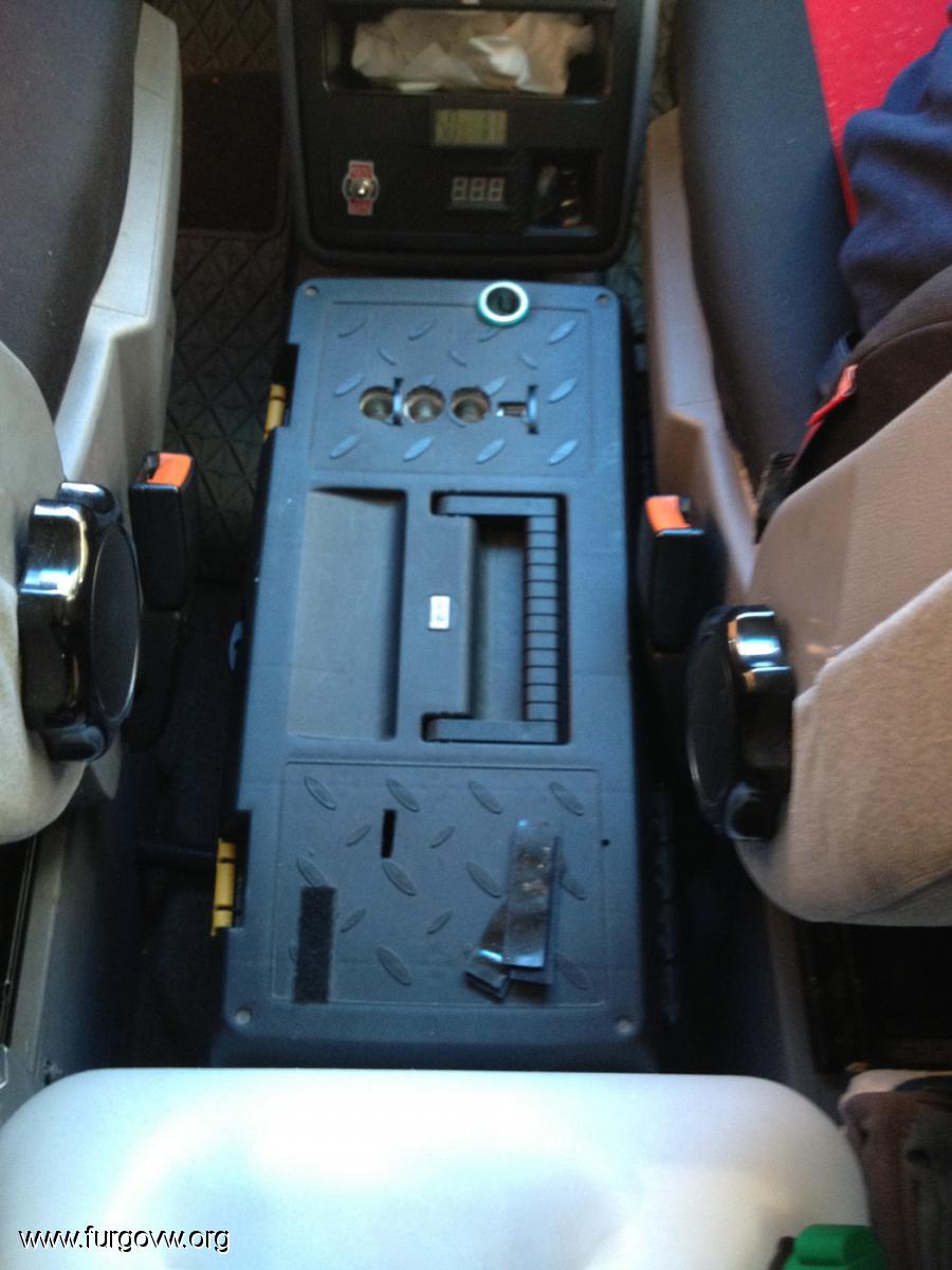

Pusimos segunda batería de 120 Ah de AGM de una compra conjunta y pusimos un voltímetro para medir ambas baterías. Después cambiamos la radio por una con manos libre parrot y app de iphone-ipod y BT, cosa muy útil como luego explicaré.

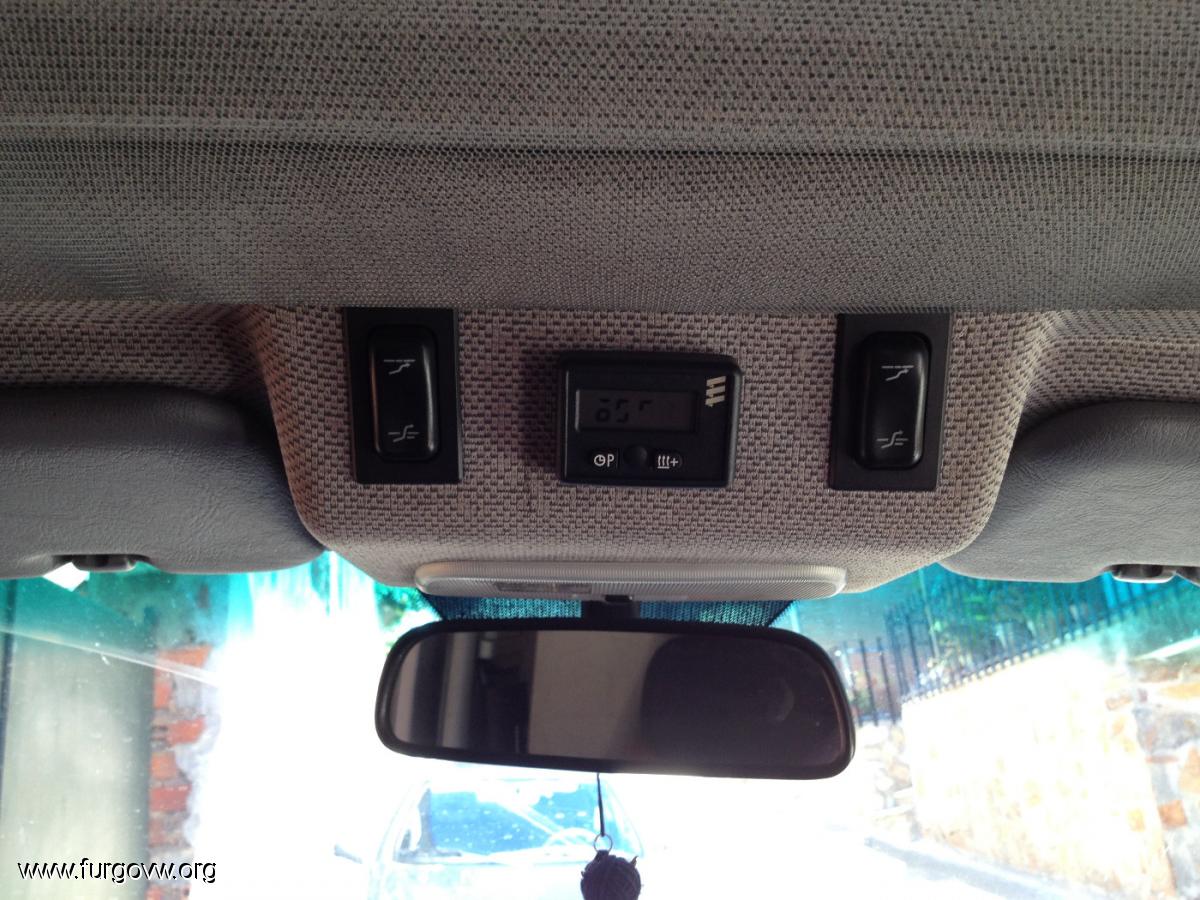

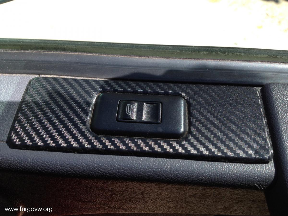

Desde el frontal están los botones de control del aire y calefacción, control de las luces traseras, donde también se han sustituido por bombillas de leds de alta potencia las traseras y de potencia media las delanteras. También hay un botón que te permite el cambio automático en modo Sport y Winter, útil en ambos casos, y otro para el calor (o el frio) residual, que te permite unos minutos extra de frio o calor aprovechando el aire del circuito una vez parado el motor. Encima del voltímetro pusimos un termómetro e higrómetro e instalamos una alarma con GPS y GSM, que nos encanta y nos da mucha seguridad, también controla toda la electricidad de la furgo, cierre centralizado y cierre automático de ventanas o techos solares, y el tracker GPS es una gozada y una tranquilidad: Corte de corriente o de bomba de gasoil, si se mueve la furgo sin tu permiso, conexión directa con la alarma, aviso al movil por sms y llamada. También integra botón de pánico

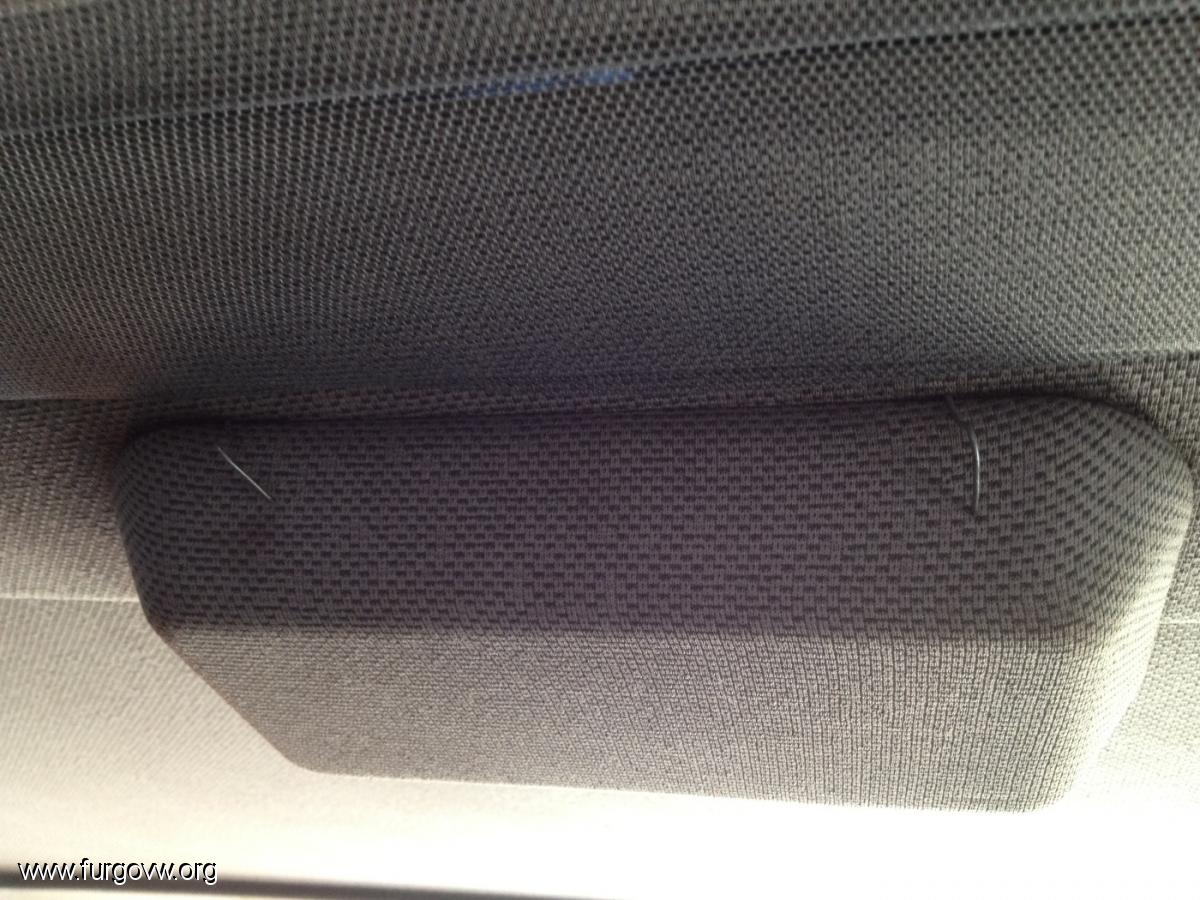

En la parte del espejo está el mando de la calefacción estática y el control de los dos techos solares.

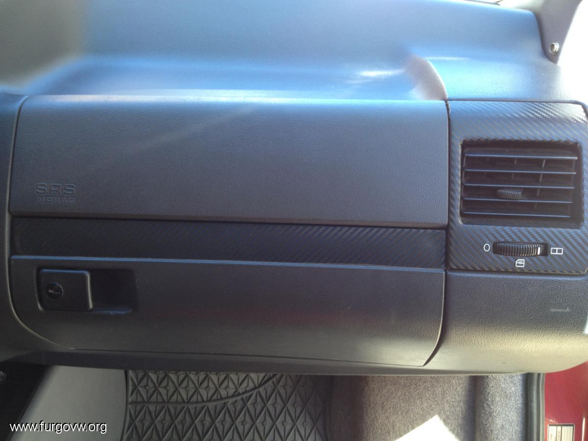

Y la guantera, aunque normalmente no llevo nada de valor ni aquí ni en la furgo, tiene el cierre con llave, que aunque no es una caja fuerte, mientras suena la alarma y te avisa, al menos es una molestia más y tiempo más si quieren robar algo.
Guantera
Detalle vinilo
Controles superiores: techos solares y calefacción estática

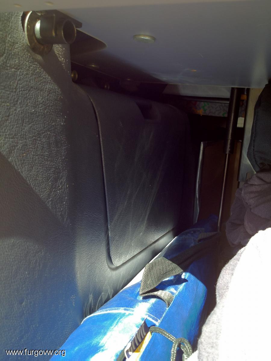

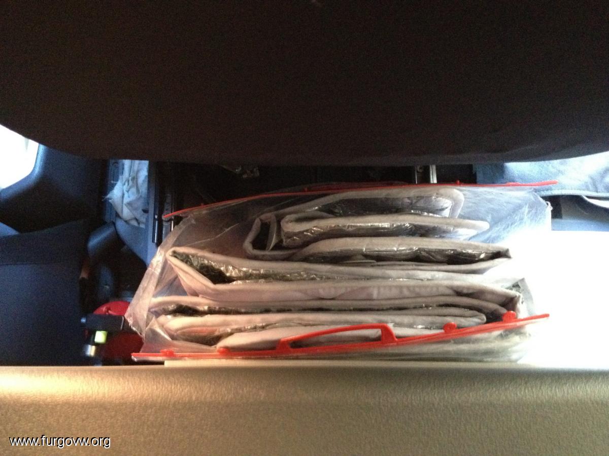

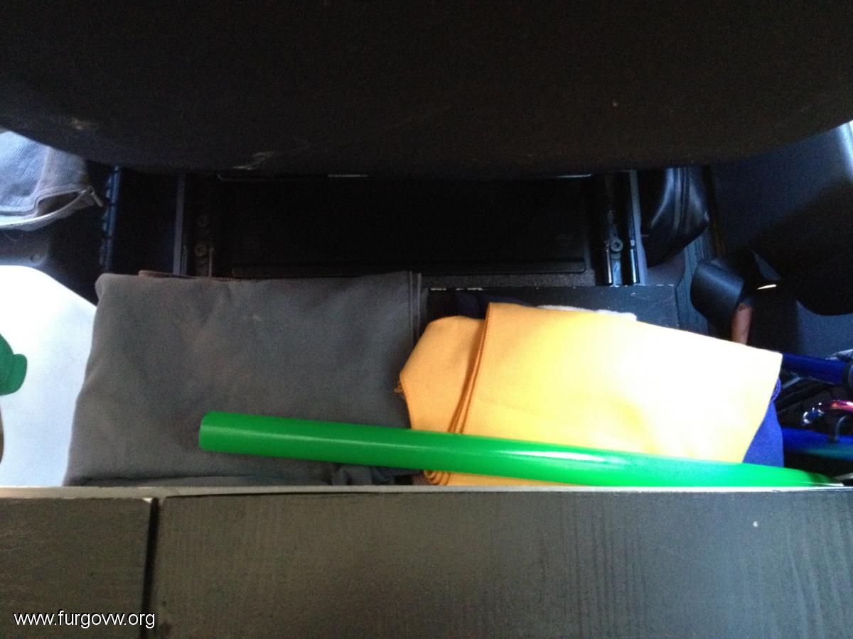

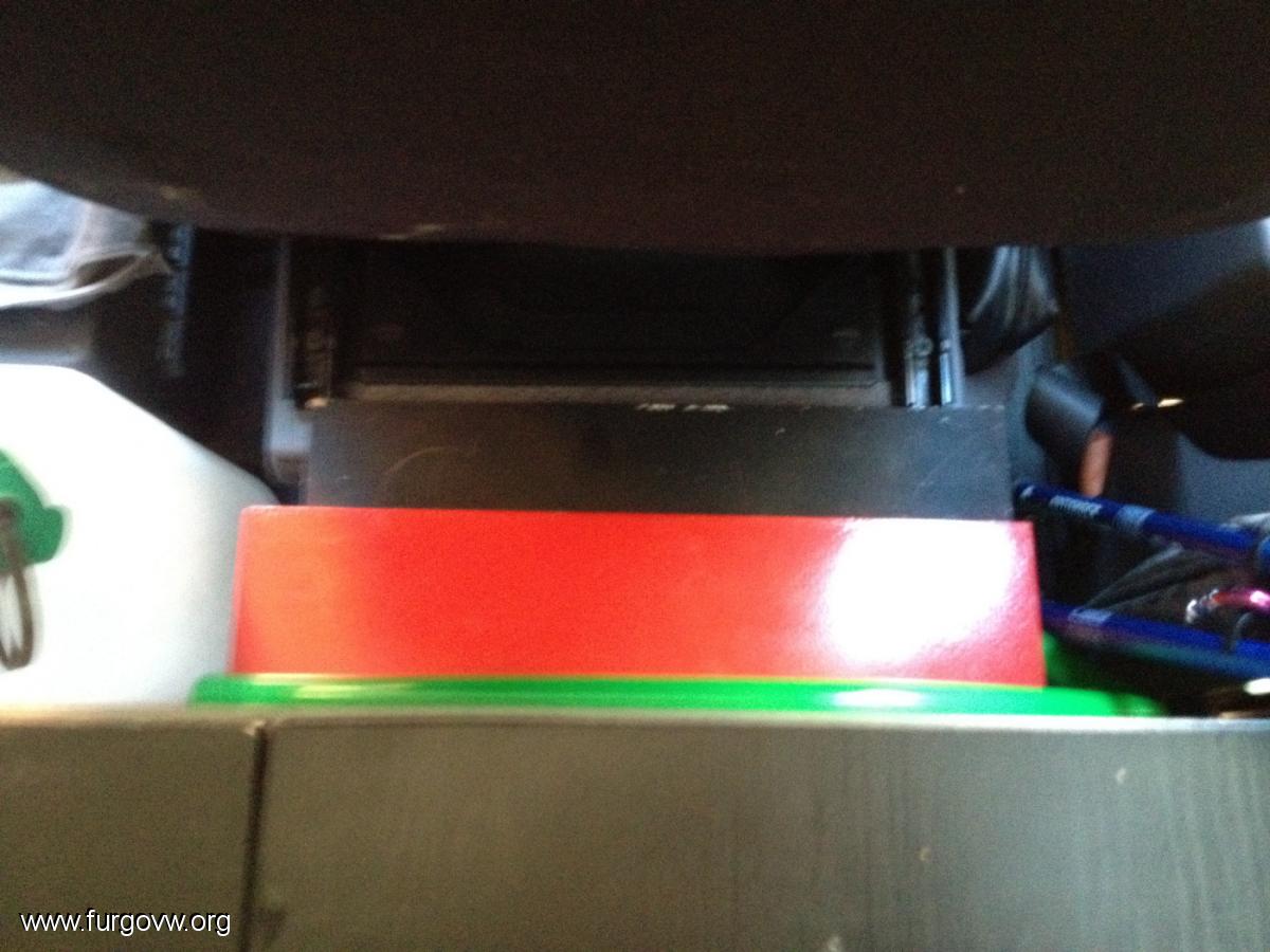

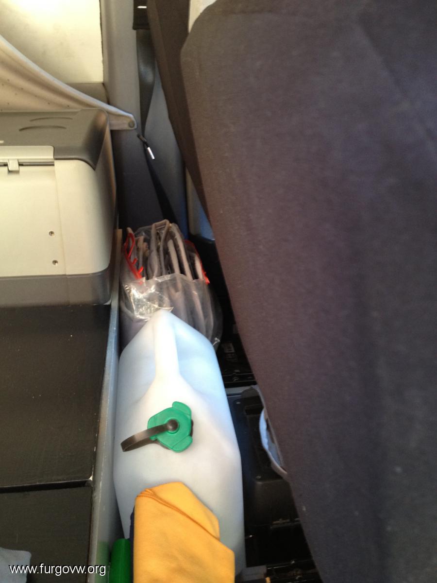

Detrás de los asientos delanteros.
Detrás del asiento del conductor se encuentra el extintor y los aislantes de 9 capas de la cabina de una compra conjunta, después un deposito de 20L con grifo que da a la altura de la parte de arriba del mueble, y sobre el tubo están las chanclas y zapatillas de agua, una tabla para poner las toallas: dos grandes de microfibra, dos medianas y otra para los canes. Detrás del asiento del copiloto hay 4 tomas de 12V directamente a la segunda batería (con fusibles, evidentemente).
Detrás asiento conductor

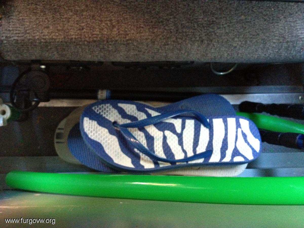

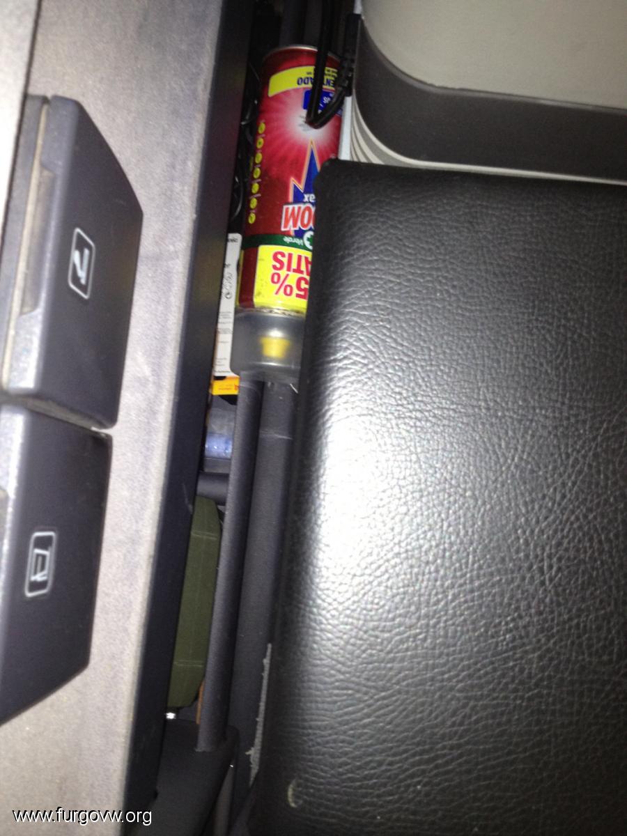

Detrás asiento copiloto: Chanclas y escarpines junto a tomas de 12V
Detrás asiento copiloto: Cubre tomas de 12V y balda para las toallas
Detrás asiento copiloto: Toallas y toma de agua

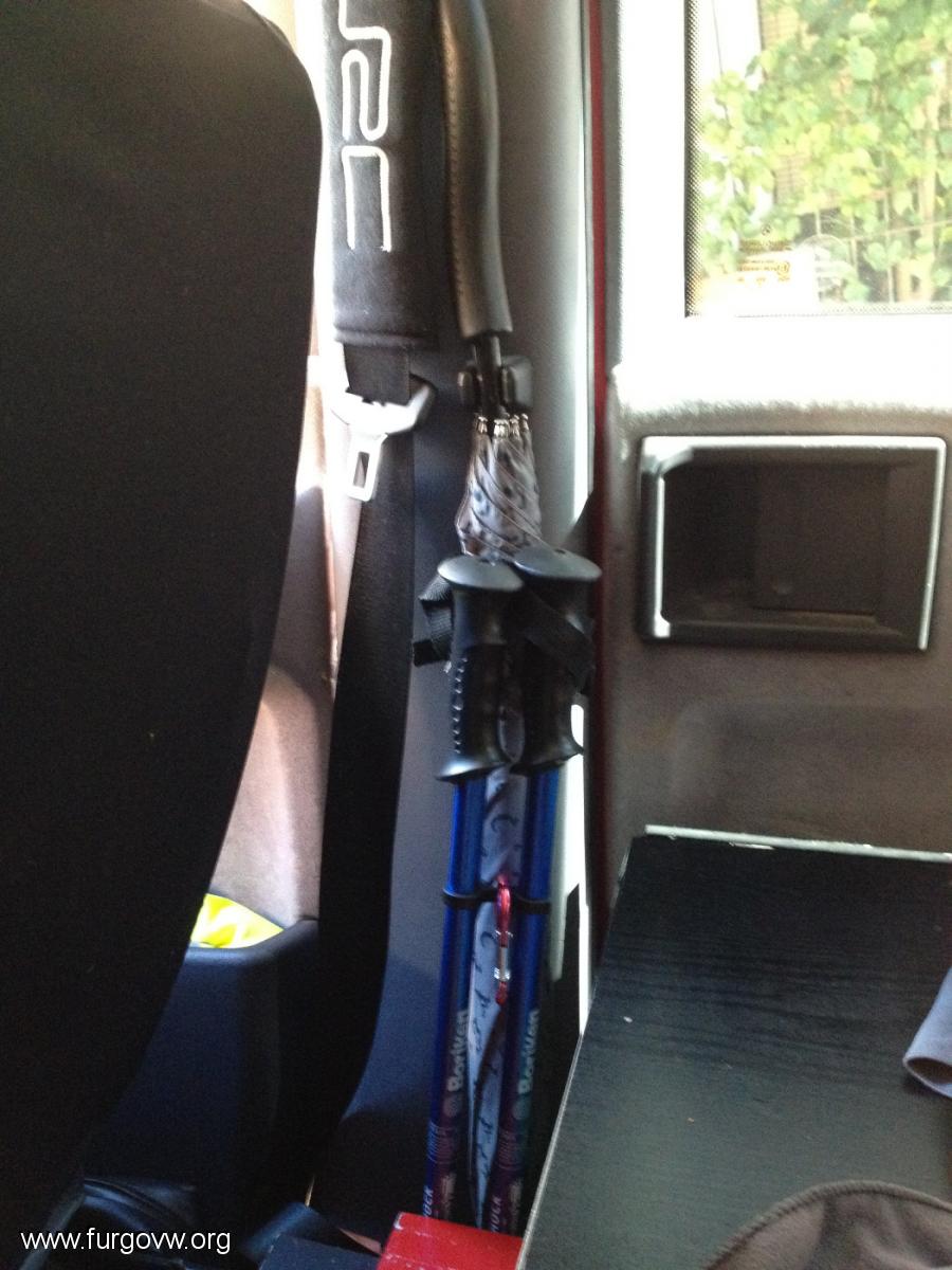

Paraguas y bastones de trekking
Detrás asientos: Vista general

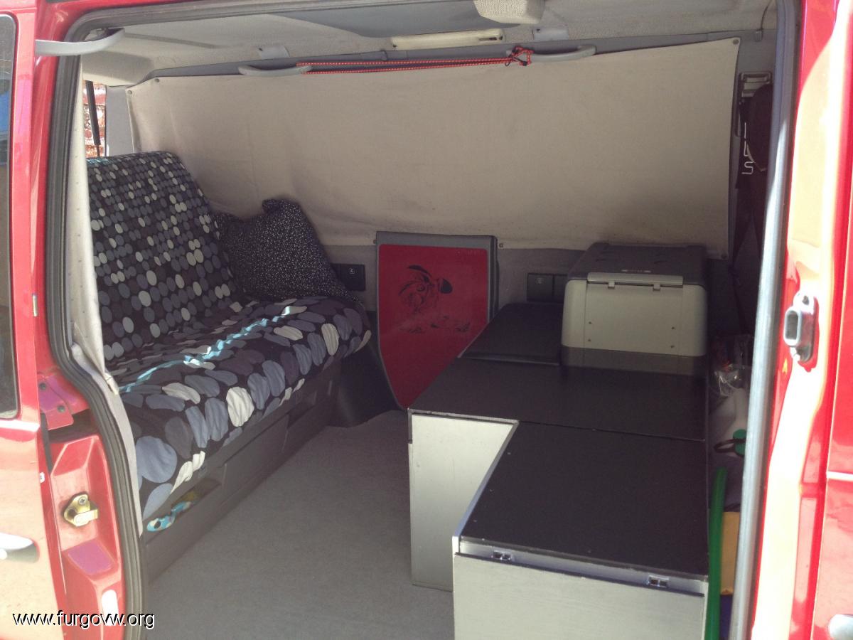

Salón.

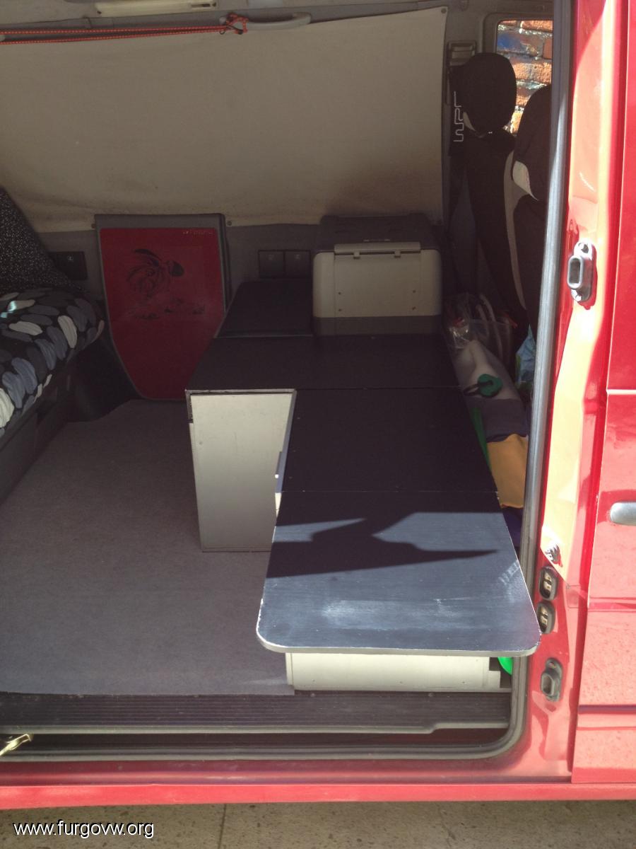

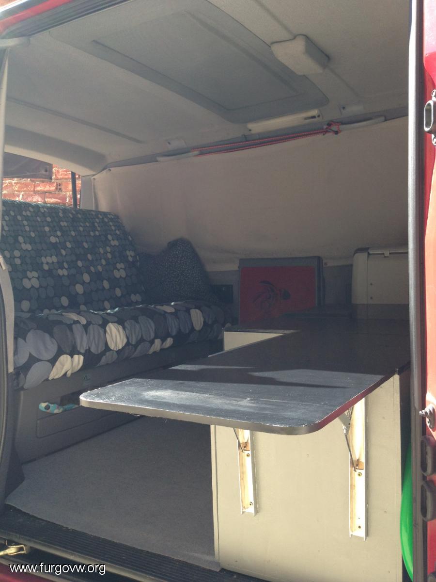

En este espacio lo que buscábamos era amplitud, comodidad y tener todo ordenado, de fácil acceso, pero sin tener nada por medio. Para ello retiramos el sexto asiento y el reposapiés y pusimos un mueble, que explicaré más adelante. Le pusimos un vinilo a la mesa a juego con los colores de la furgo, e hicimos varias moquetas (en 3 colores diferentes, para tener variedad) y pusimos un edredón sobre el asiento-cama, pues mi parienta dice que es muy duro, a mi me encanta así, pero bueno y si viajan los perros su manta encima con sus arneses al cinturón de seguridad. Y entre dos sujeta manos hay unos pulpos que hacen las veces de tendedero cuando hay que secar algo.

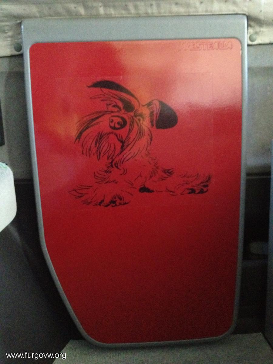

El equipamiento Westfalia es prácticamente la mesa, el asiento cama y los fluorescentes de esta zona. Arreglamos los 3 reposabasos-ceniceros, pues estaban algo tocados, con masilla patex, pintura y paciencia, pues no los encontramos en ningún sitio y saneamos las conexiones de las dos tomas traseras de 12V, arreglamos el rodaje del asiento-cama y ahora va casi con un dedo.

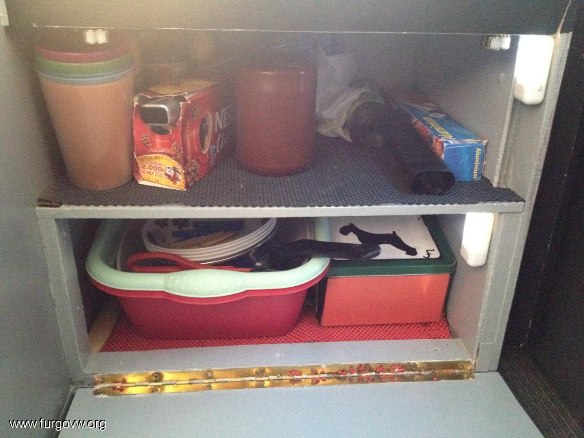

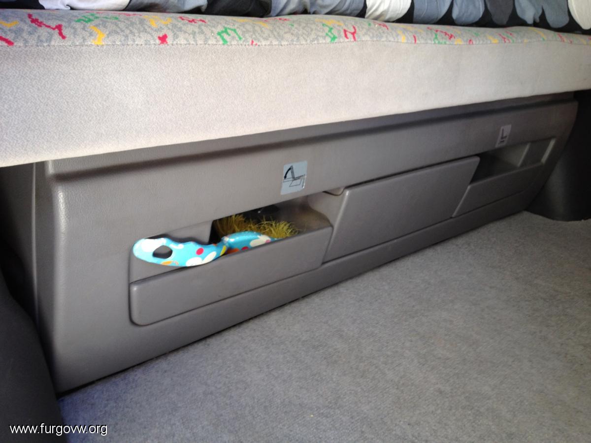

En los huecos de debajo de la mesa y al lado pusimos antimosquitos, y algunas cosas para tener más o menos a mano, pero que no se vean mucho. Y los espacios bajo la cama también hay algunos aperos para tener cerca y que no estén rodando por ahí.
Mesa Westfalia
Vista desde el exterior
Tendedero
Huecos del mueble con el lateral, no es muy accesible, pero no se pierde el hueco al lado de la mesa

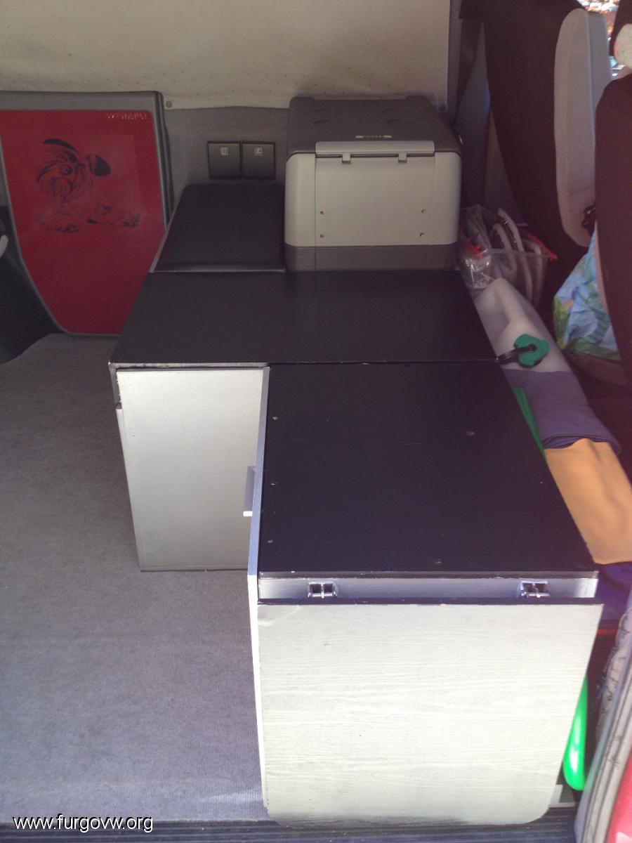

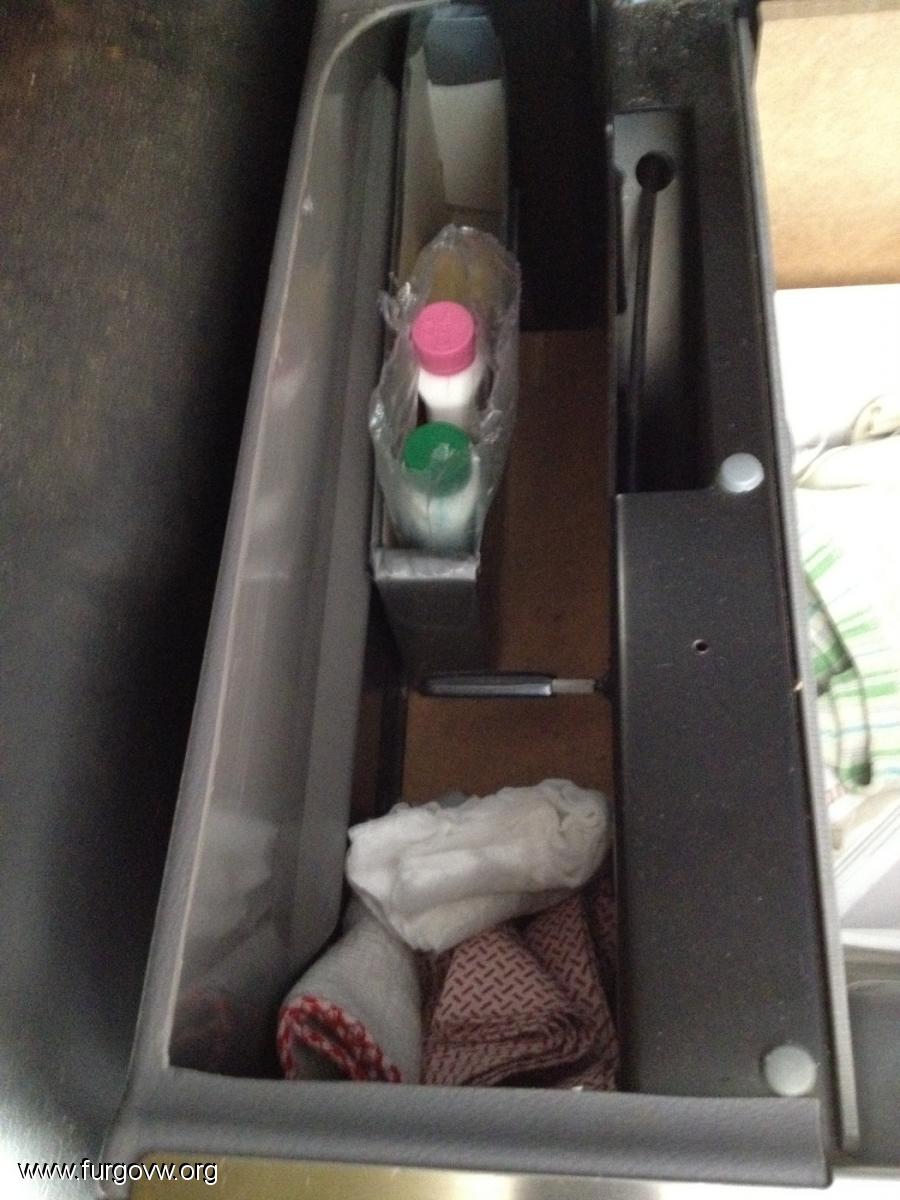

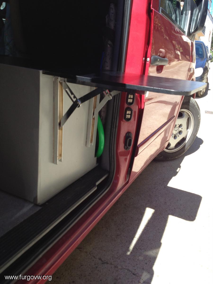

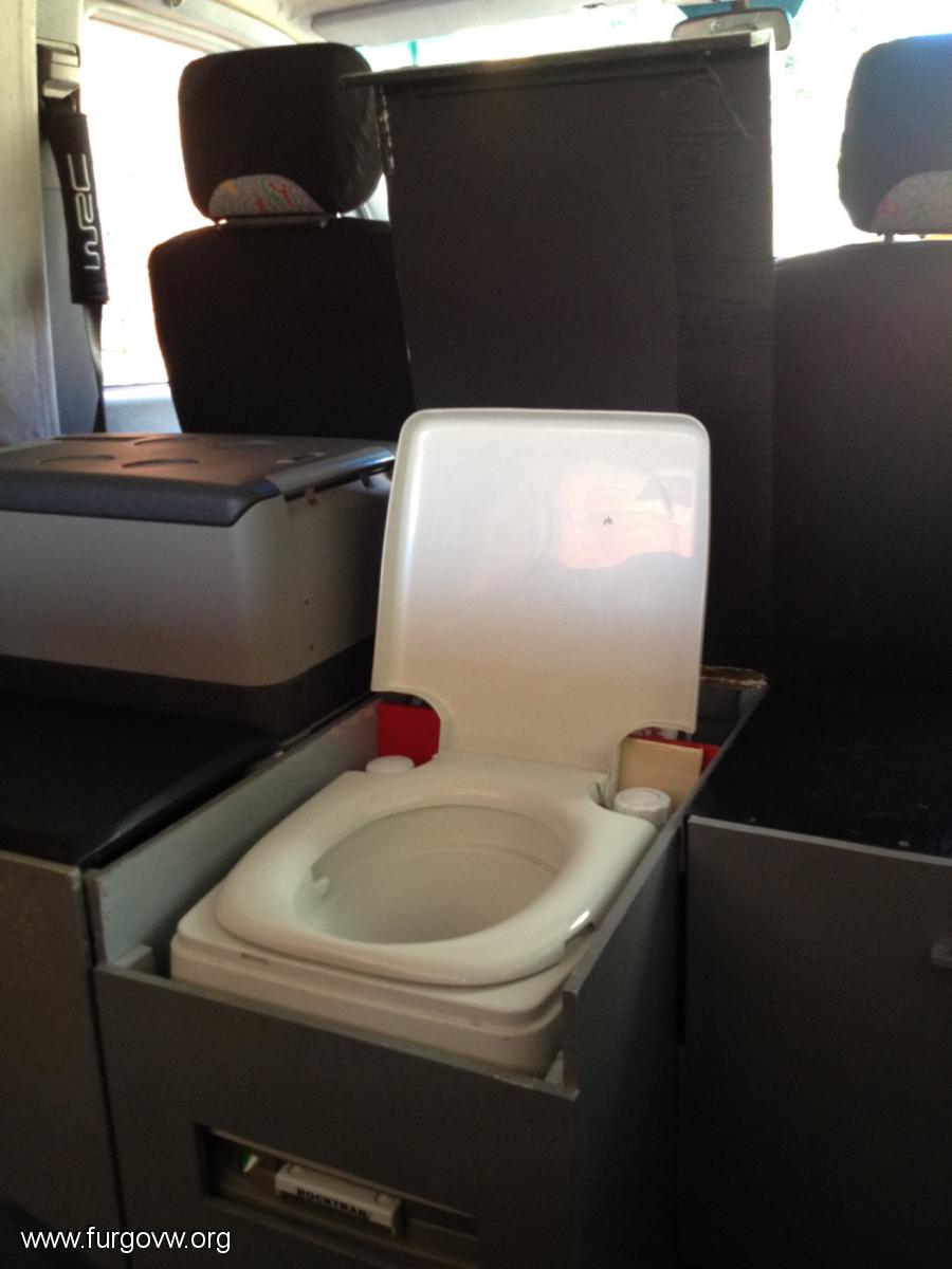

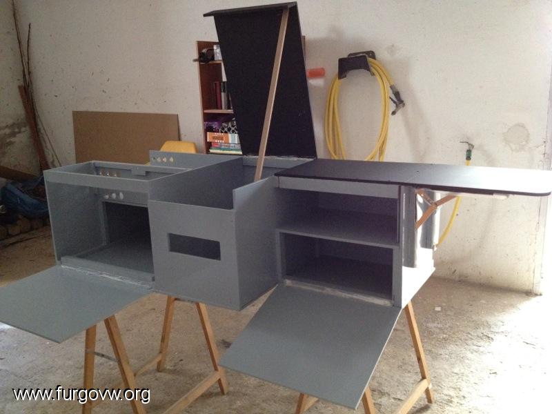

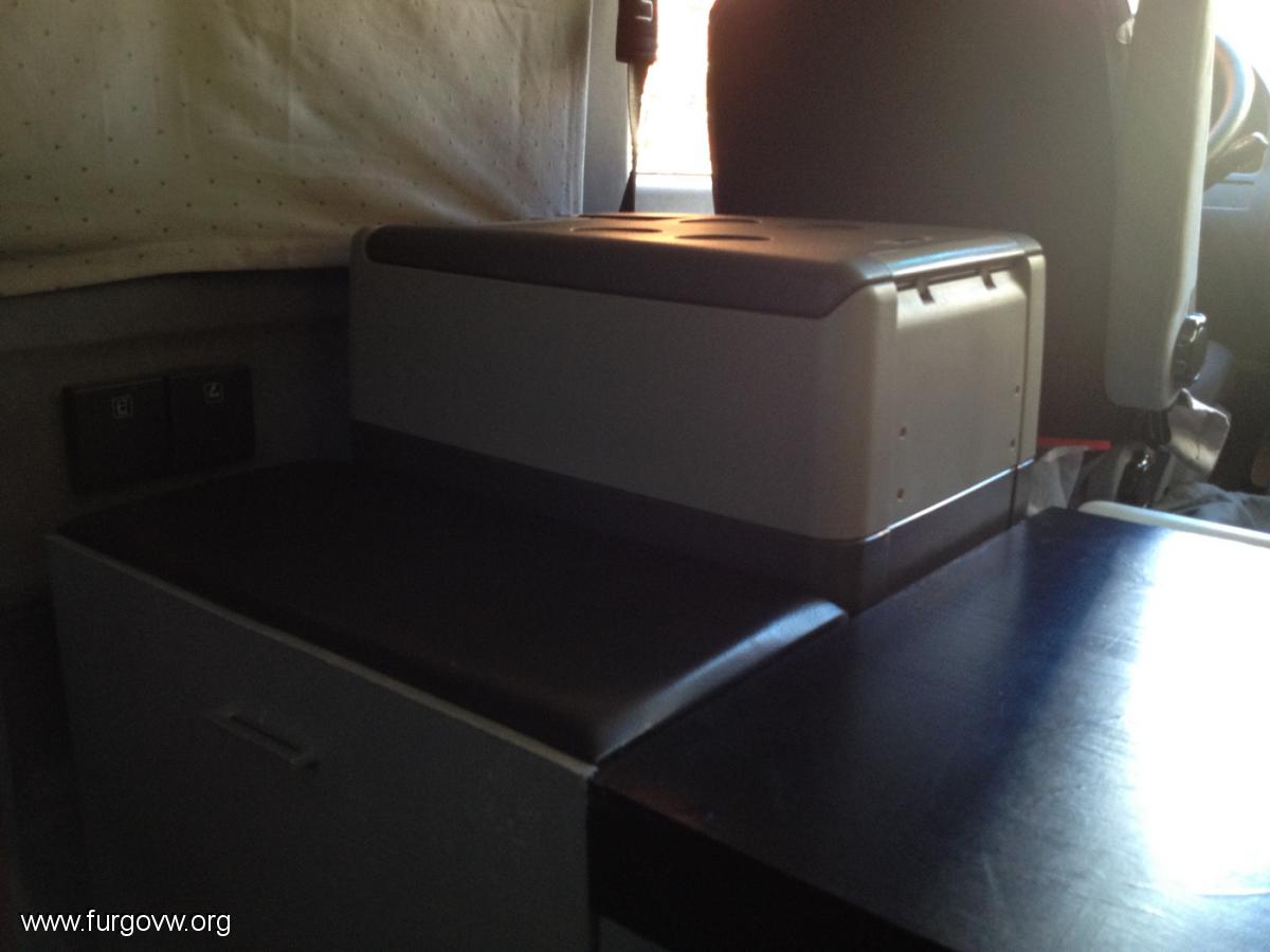

Mueble del salón.
Este mueble lo pusimos tras varios cambios y chapuzas varias, y una vez que se pensó bien como se adaptaba a nuestras necesidades. El mueble va desde la parte de atrás de los asientos delanteros hasta donde queda la cama abierta, para poder usarlo de reposapiés en la cama, y que quede bien grande. Y casi todo el ancho de la furgo. Va anclado a los raíles con unas tuercas invertidas, y fijan el mueble con mucha fuerza, no se mueve nada y son fáciles de quitar. En la parte del portón hemos puesto una mesa extraible, que se usa más de lo que yo pensaba, y se ha dejado un hueco en esta parte del mueble (es más estrecho que el resto) para poder dejar zapatillas para dormir y entrar y salir bien con la cama hecha.
Está dividido en tres partes, visto desde los asientos traseros , la parte izquierda tiene un asiento tapizado, para aprovechar la mesa interior y no perderla y la nevera que hace de respaldo del asiento, aquí guardamos la despensa de comida. En la parte central está el potty y detrás las cosas de limpieza y la butsir guardada en su caja. La parte derecha tiene las cosas de menaje y bebidas varias. También una caja que hizo mi mujer con una lata que daban con coca-cola, para guardar cubertería, y condimentos.
En el mueble hemos puesto iluminación automática por imanes, gracias al forero fernando_sevilla, que nos dió esta idea y la de como mejorar el rodamiento del asiento-cama.
Making off
Vista externa con la mesa exterior del mueble abierta
Vista externa

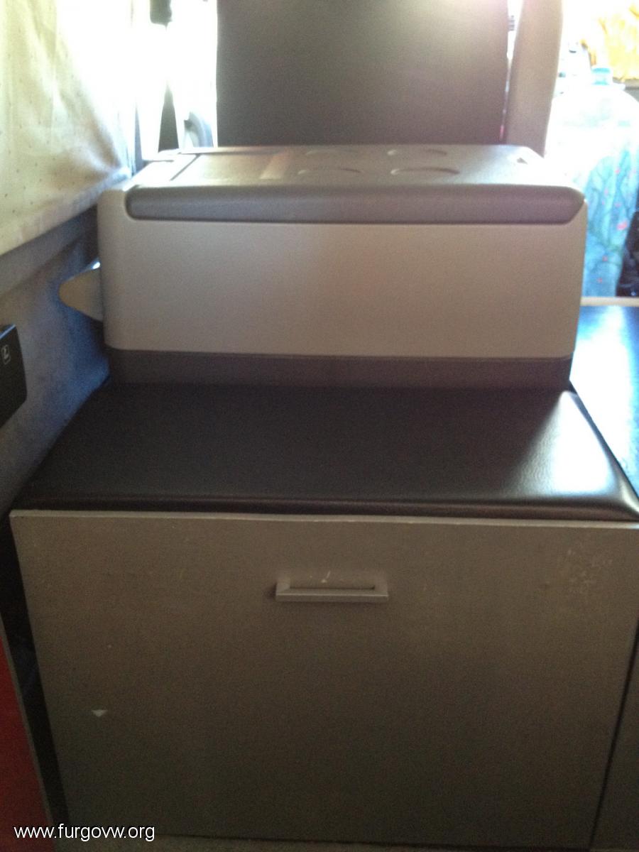

Sexto asiento. No homologado para viajar, sólo para uso del salón y como reposapiés. Nevera-respaldo.
Parte izquierda, visa frontal

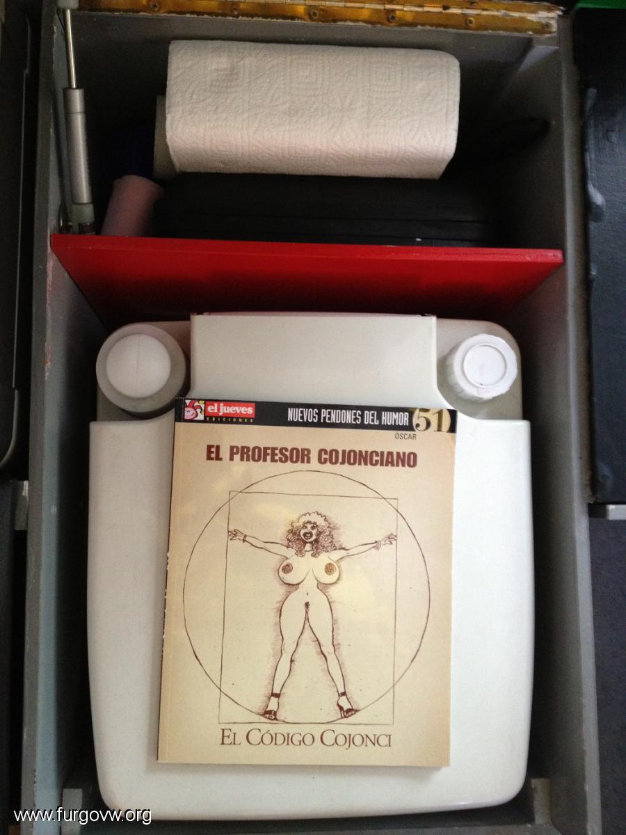

Potty
Vista frontal
Vista interior

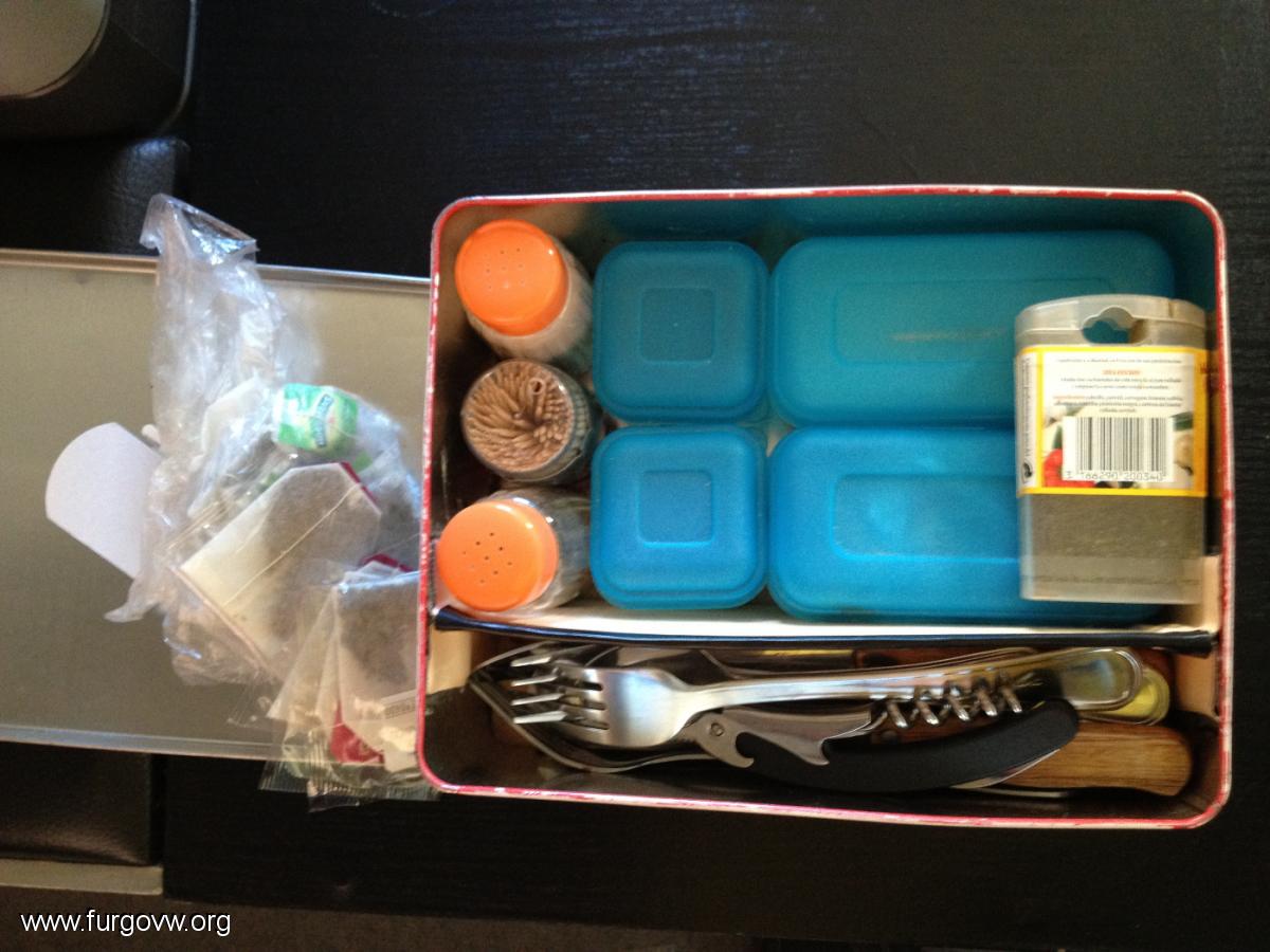

Caja del menaje

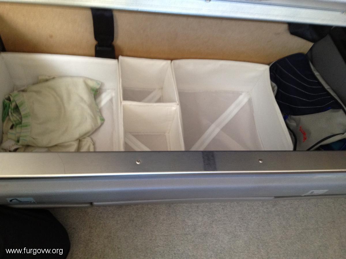

Asiento-Cama.
Tiene un colchón que me encanta, muy duro para algunos, pero se descansa genial, para mi gusto. Es muy ancha, otra cosa que andábamos buscando, y bastante larga, y una vez mejorado el deslizamiento se hace bastante rápido cama y de forma cómoda.

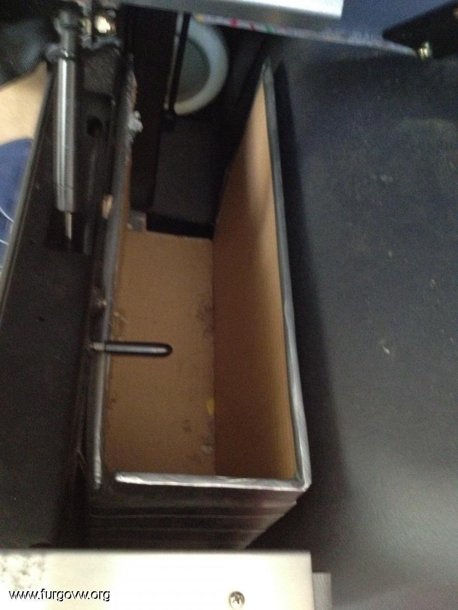

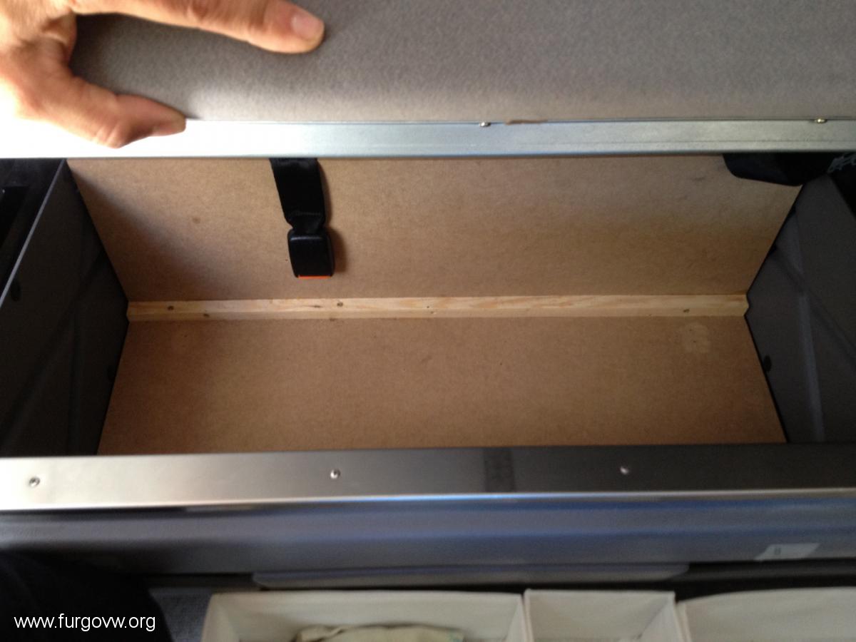

Aquí hemos realizado un par de bricos para poder usarlo cómodamente, ya que el baúl del asiento cama primero: no se desliza con el asiento, y segundo: se desaprovechan los huecos laterales que están el lado de la izquierda según miras desde dentro, cerrado con un plástico-embellecedor y la parte derecha no hay nada.
Pues hicimos para solucionar el primer punto una tabla con unas ruedas muy bajas, para aprovechar todo lo posible el espacio y le pusimos una parte trasera para que cuadrase muy justo (mucho tiempo midiendo y afinando para que cuadrase al mm) y así el propio asiento empuja adelante y atrás las cosas guardadas. En nuestro caso aquí metemos toda la ropa, que para dos personas de más que de sobra, y las cosas de los perros, algún juguete, comederos y su comida. En los laterales lo que se hizo fue cortar el embellecedor y ponerle una tabla pegada con pattex a modo de suelo y aquí guardamos trapos y productos  del potty y  el otro lo usamos para guardar algunos zapatos.
Vista Normal
Brico bajo asiento cama
Cajoneras del ikea de tela: ligeras y fáciles de quitar
Cajones artesanales laterales

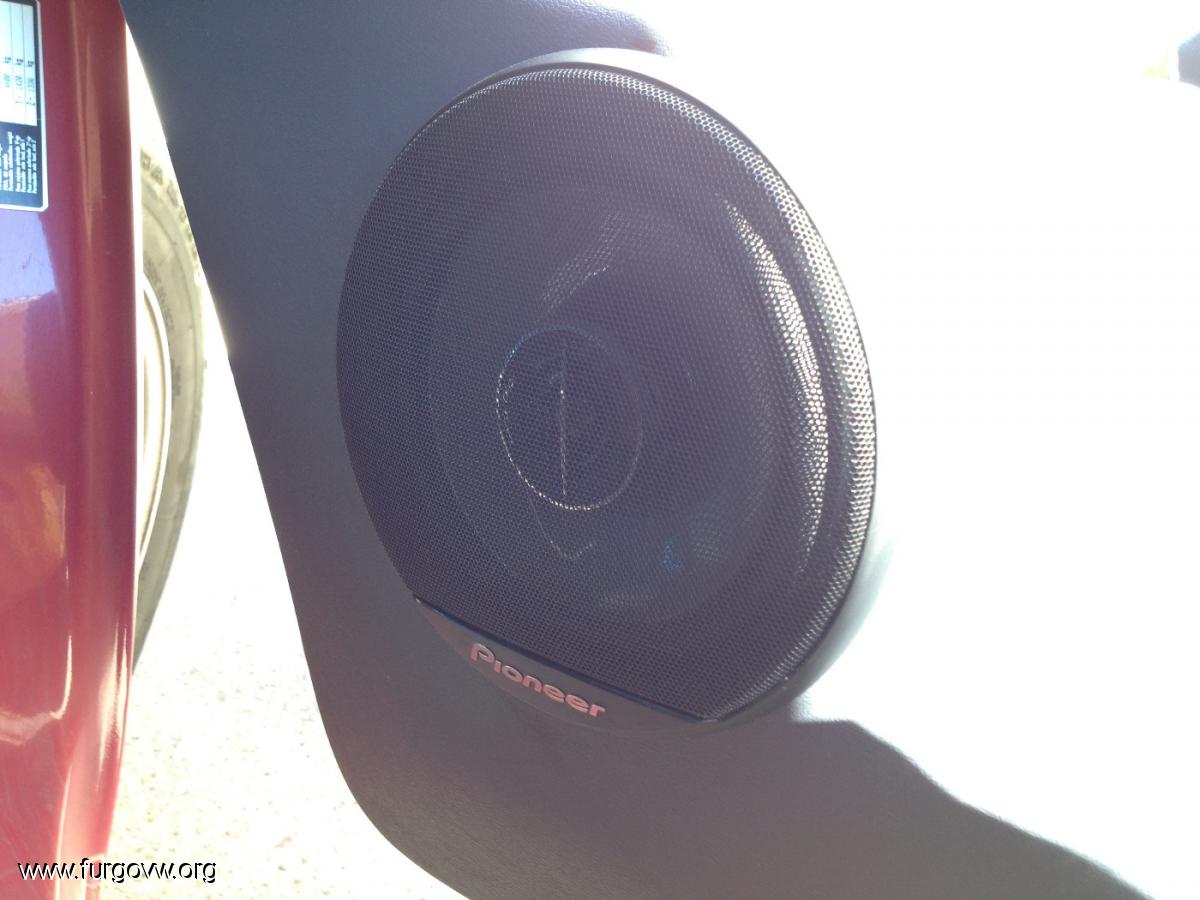

Brico de la tercera pareja de altavoces en las puertas

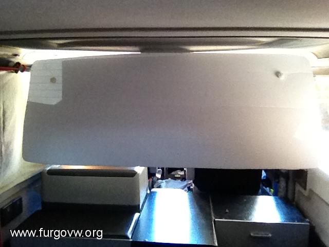

Aislante trasero, forrado con vinilo mate=pantalla de muchas pulgadas
Enganches de la pantalla

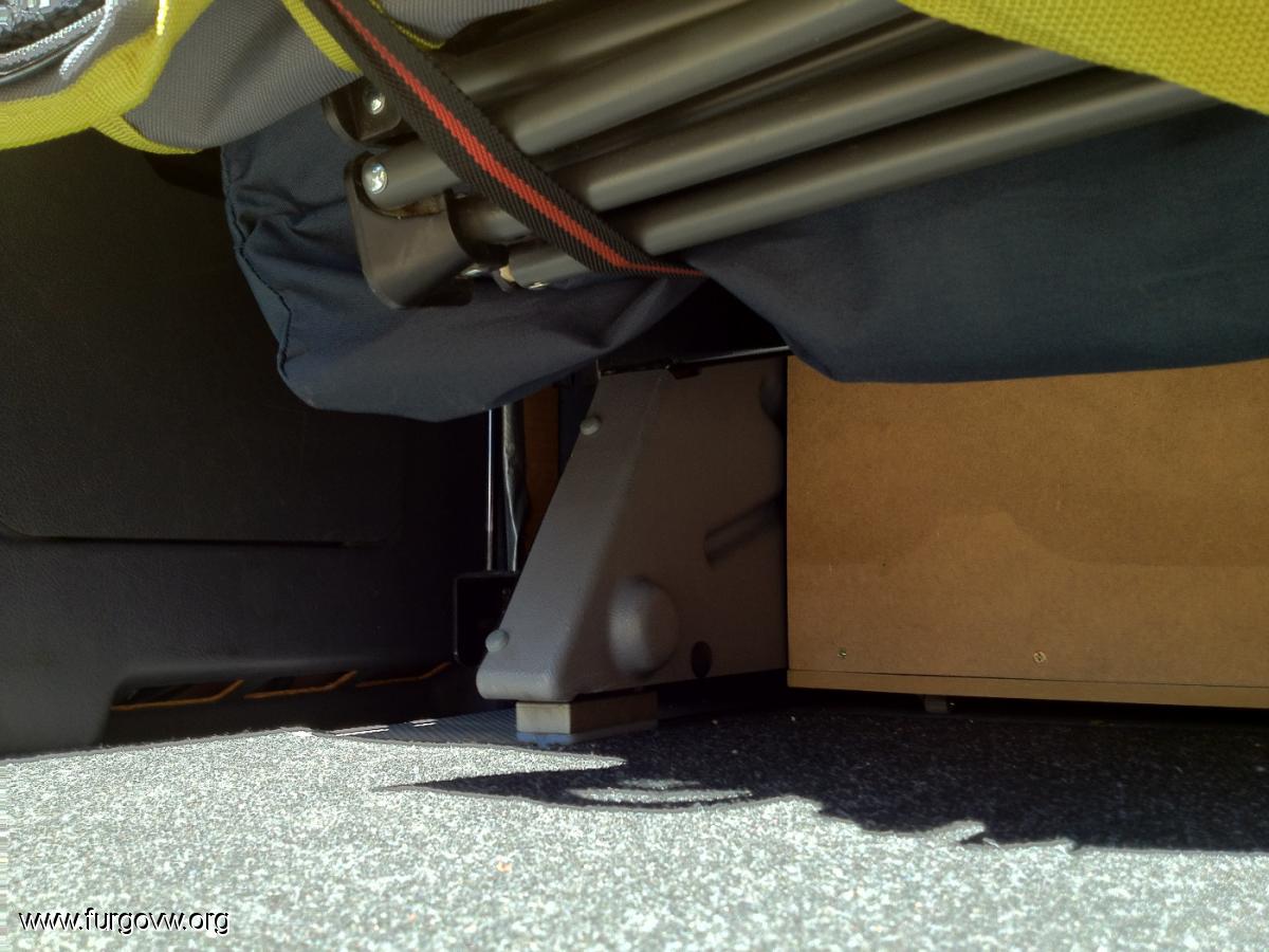

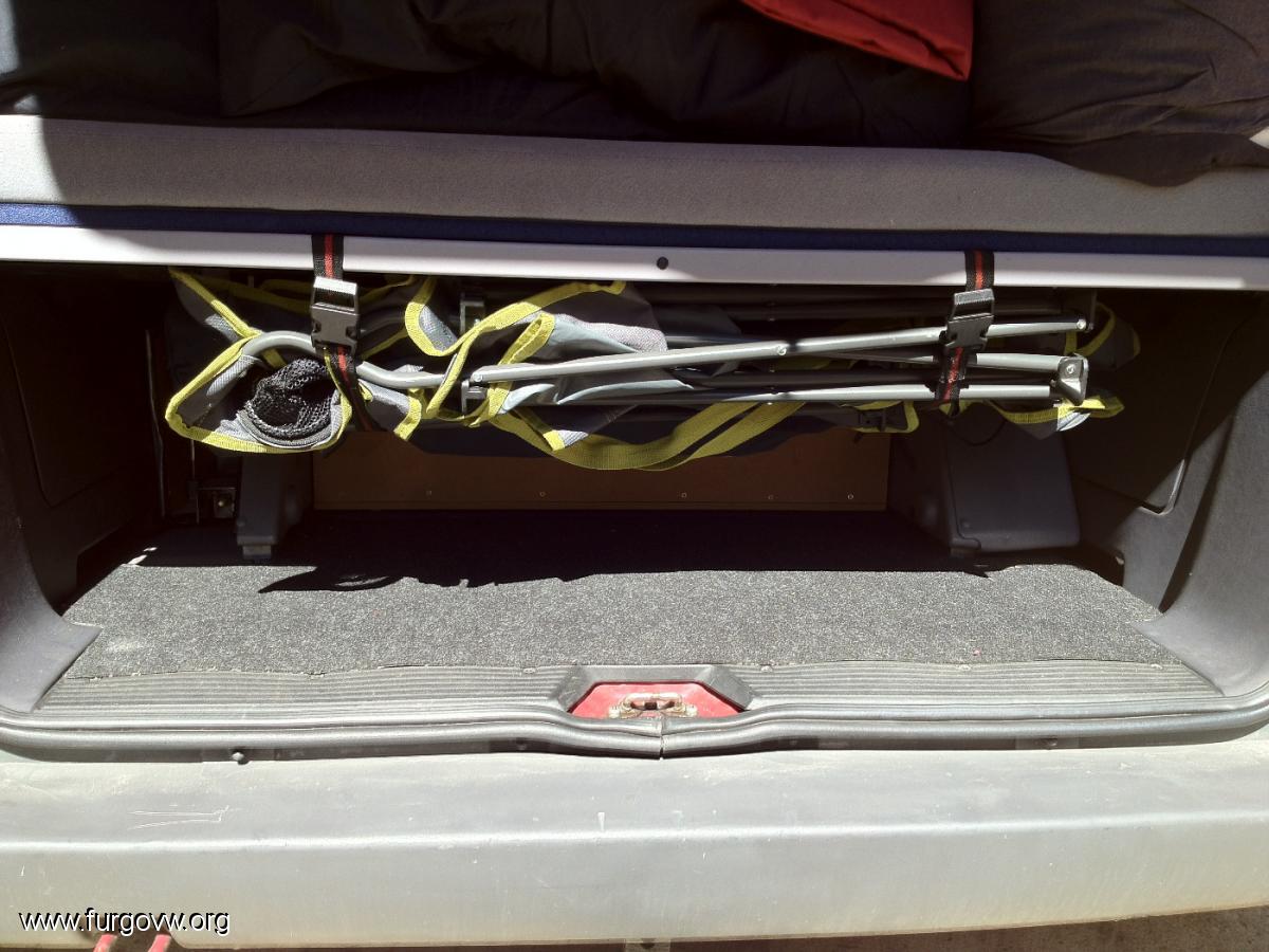

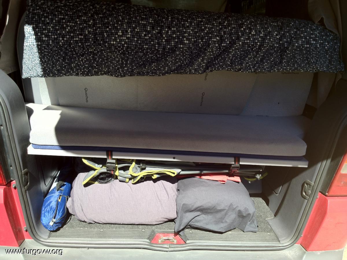

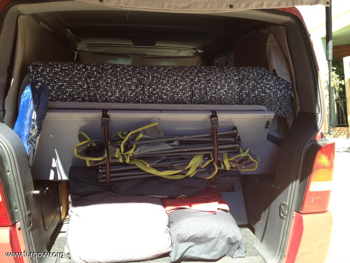

Maletero.
A mi siempre me ha encanado la idea de llevar las sillas como en una T5, pero a menos que modificase la pieza superior de la cama no había manera. Hasta que descubrí que esta parte es abatible y me hice con dos sillas plegables de paraguas y una mesa de persiana de aluminio grande (cara, cómoda, ocupa muy poco y muy estable y resistente), y mediante correas ajustables, como en las mochilas, las sujeté a esta parte, dejándome toda la parte de abajo (previamente enmoquetada) libre para guardar el para viento para la playa, almohadas y edredón, y deposito de agua potable, y neoprenos o algo de material extra. Así toda la parte superior del maletero queda libre, una vez cargada la furgo, para poder hacer la cama sin tener que pasar las cosas de aquí a los asientos delanteros, que era un tostón. Los pasos de rueda tienen unos huecos muy apañados que dan para guardar: Herramientas del cambio de rueda, ducha solar, prismáticos, triángulos de emergencia, pinzas para la batería, alargador de 20m y toma de camping.
Vista general. Falta el deposito de agua a la derecha, que estaba llenándose
Pasos de rueda
Hueco bajo las sillas y la mesa

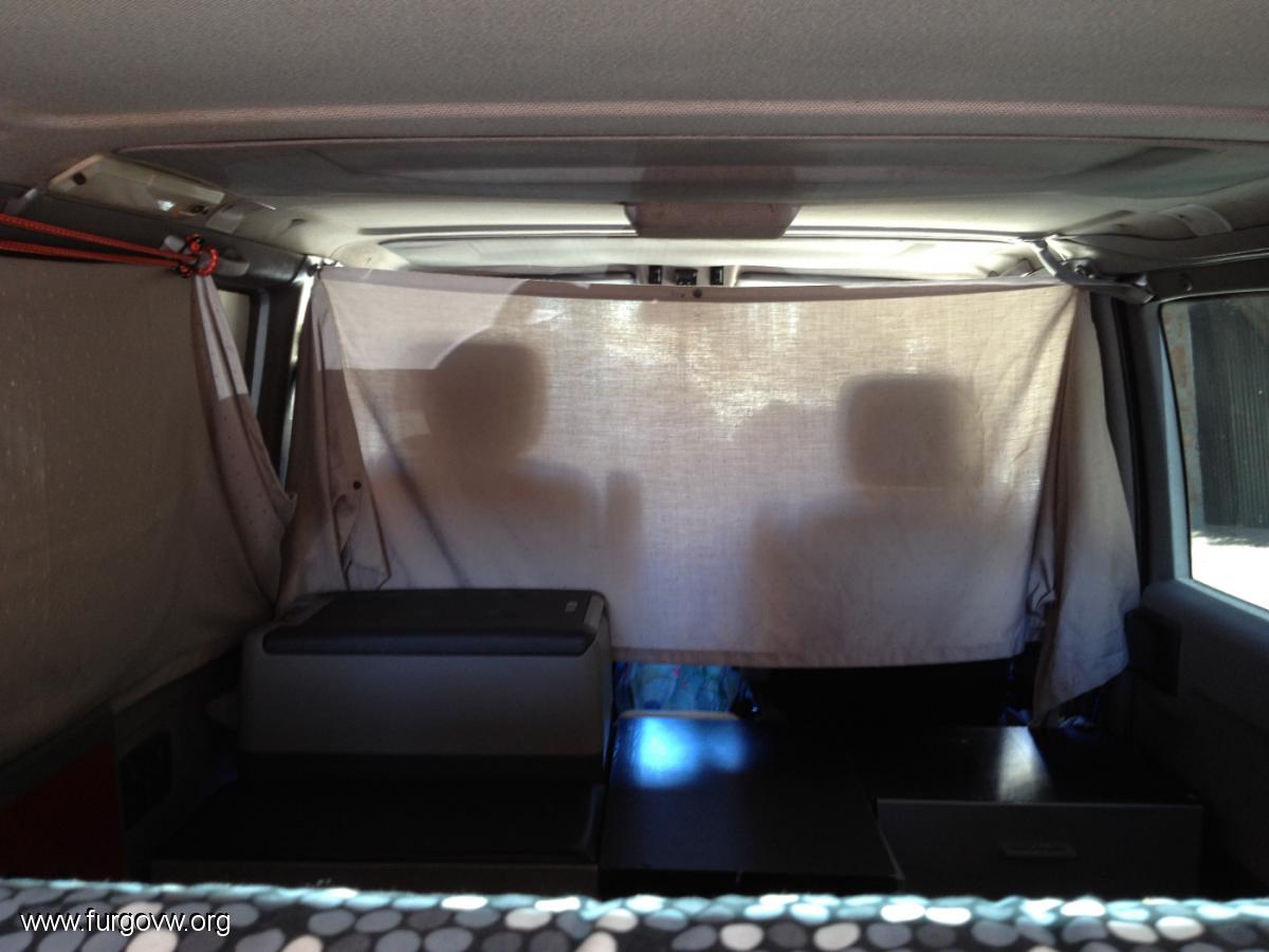

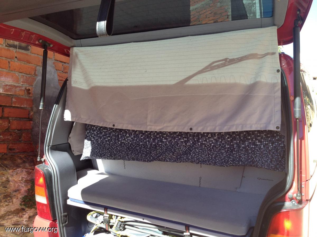

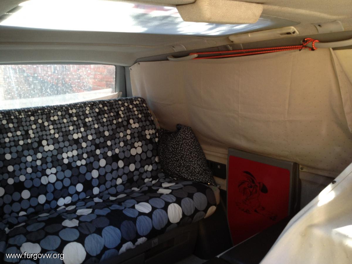

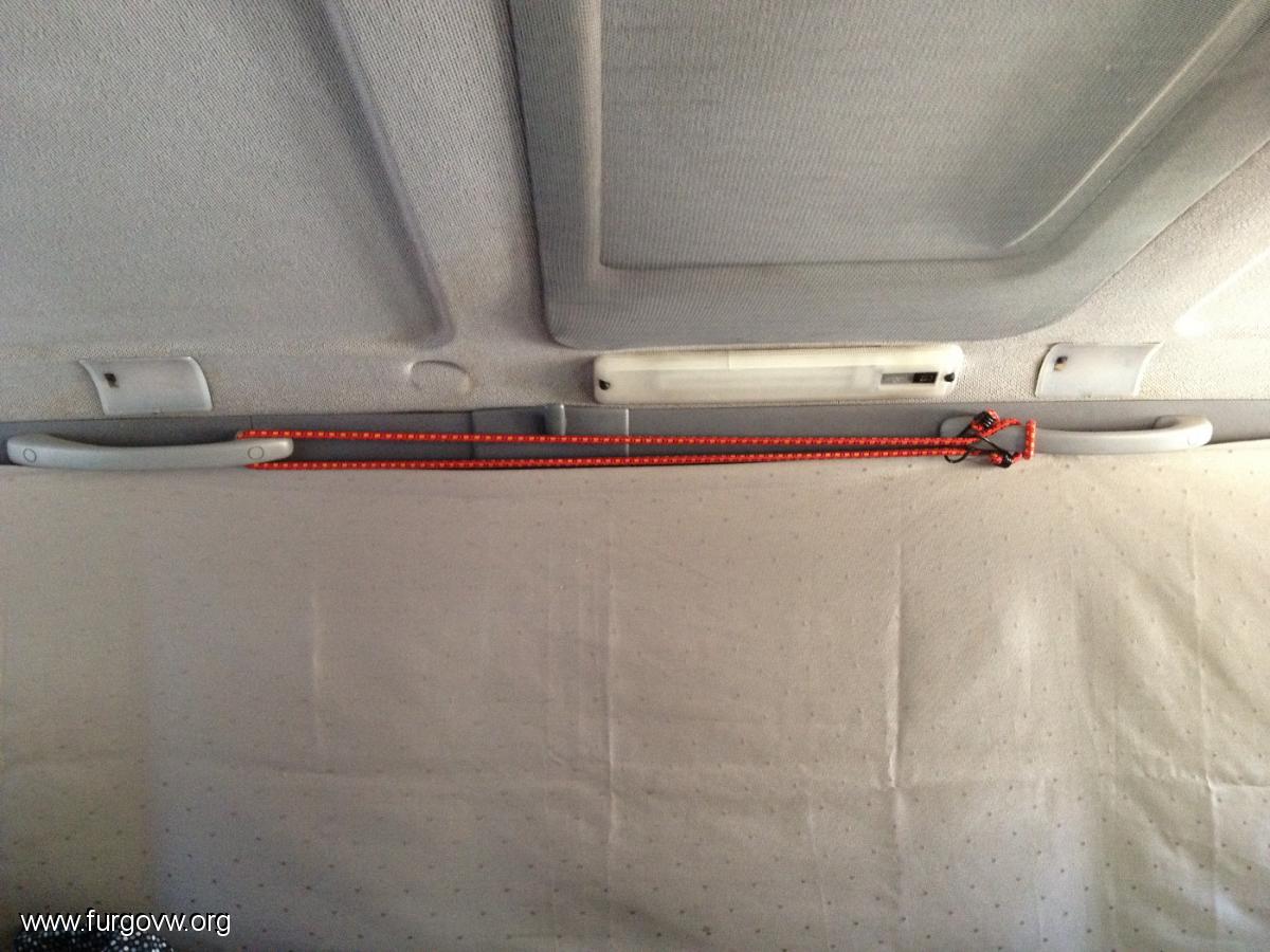

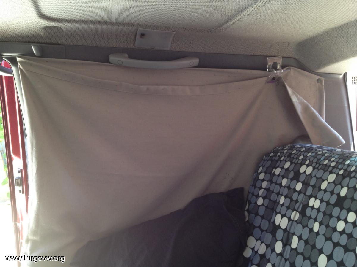

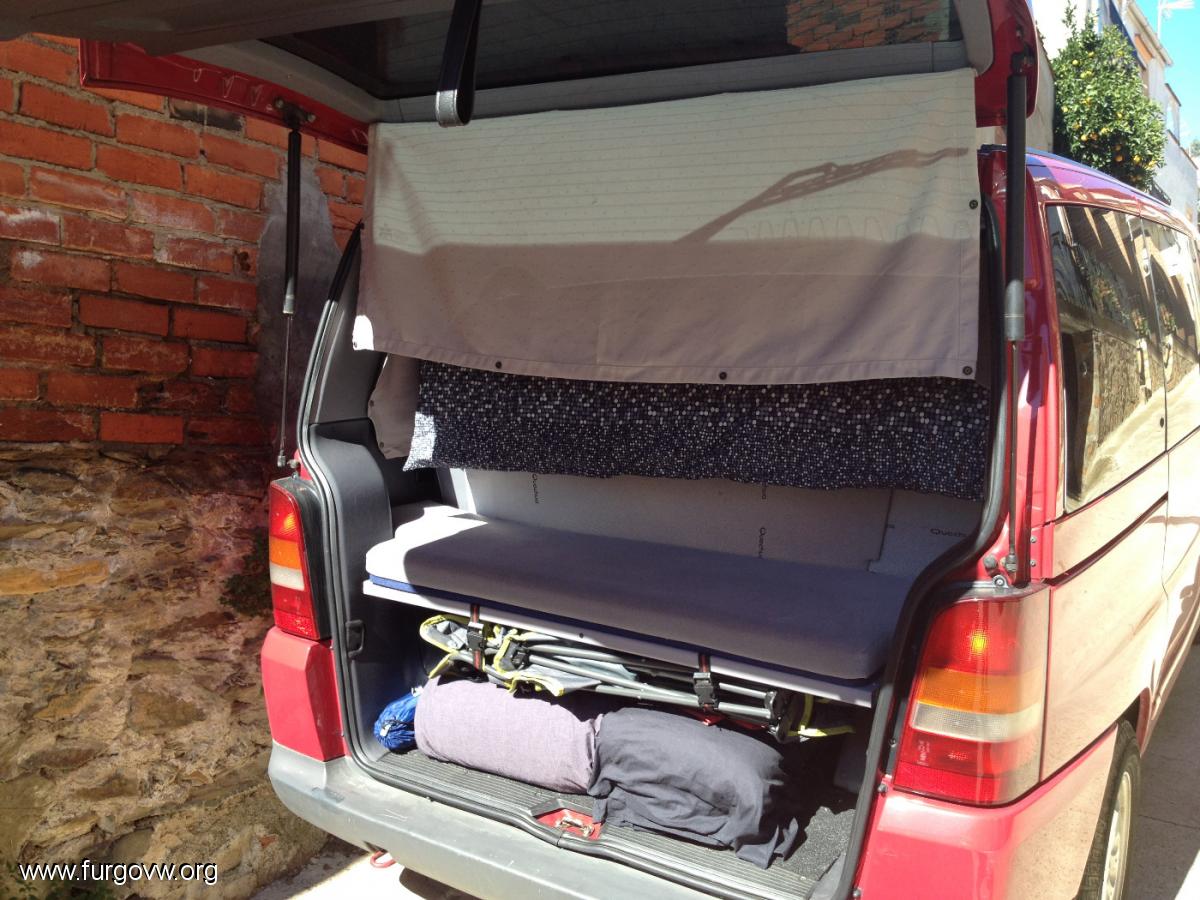

Uso polivalente de cortinas.
Con las cortinas de corchetes he descubierto que dan mucho mucho juego, para según que cosas no se pueden hacer con cortinas correderas.
1- Dejar las traseras medio puestas para que no molesten al conducir, pero sean fáciles de poner.
2- Colocar las traseras boca abajo, de tal forma que puedas tener el maletero abierto para que haya corriente de aire y este, por ejemplo la cama hecha y no se vea nada. Más conocido como modo siesta.
3- Usar las cortinas delanteras para separar la cabina de la parte trasera.

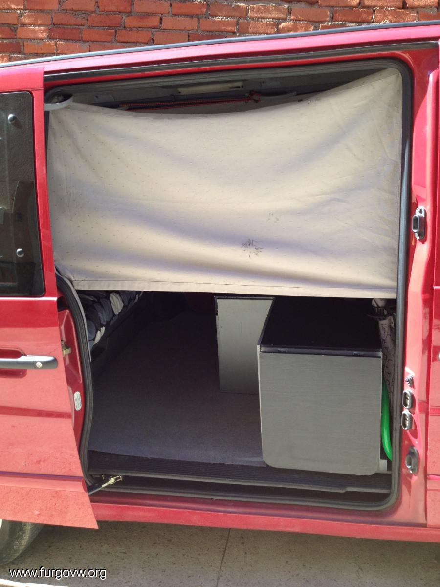

4- Colocar la cortina del portón lateral sin fijar al portón, pero sí a los extremos y a la tercera ventana, pudiendo dejar el portón abierto y preservando intimidad, entra aire, luz, pero no miradas indiscretas, y si está hecha la cama, queda a ras del colchón, con lo que no se ve nada desde el exterior.
Cortina trasera modo viaje
Cortina trasera modo siesta-anticotilleos
Cortina delantera separando cabina de parte trasera
Cortina lateral modo viaje. Normalmente no viaja nadie atrás, aparte de los canes, por lo que puede entrar aire, pero nada de luz.
Cortina lateral modo anticotilleos

Es que el sujeta paraguas venia con el equipamiento westfalia. Pero lo puedes hacer igual con un enganche tipo alcallata (circulo de metal y punta roscachapa para clavar) para meter la punta del paraguas y para sujetar el palo del paraguas algo parecido a lo de sujetar las escobas en la pared. Si puedo te saco fotos este finde.
Y los palos de trekking venían con unos enganches y se juntan y de la cuerda del mango se enganchan en la parte de arriba del sujetaparaguas, te haré alguna foto más.
