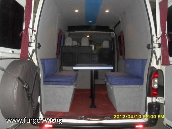

Muy guapo, algo de esto tendré que buscar yo para poderme montar el depósito...
belenek
venga ponemos otro trabajo de Furgoazkarra
a falta de unos retoques y colocar la funda de fibra
