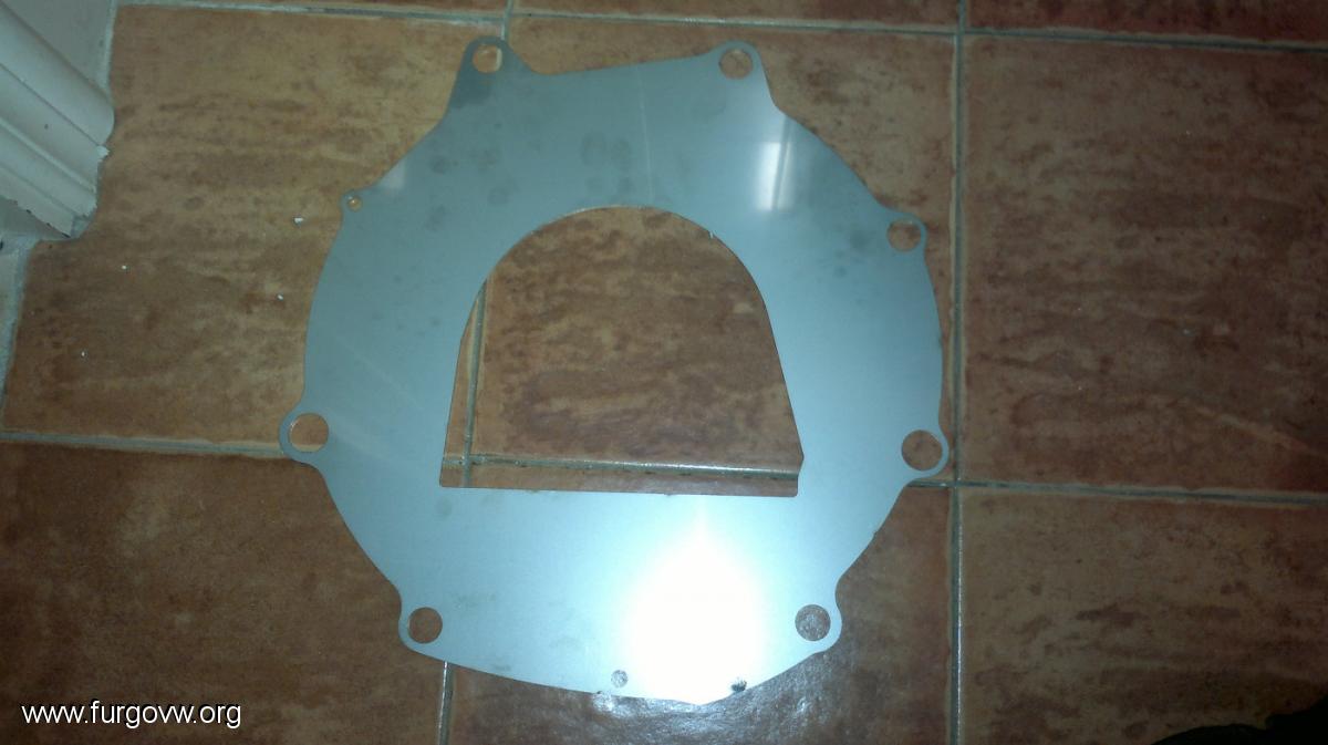

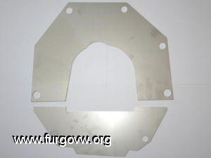

Esta es la placa que evita que entre porqueria
4
esa placa,esta mal diseñada
hay que cortarla
porque sino, no puedes sacar el carter sin sacar la caja y aun asi,igual hay que sacar el volante pa sacar la chapa
lo tenemos comprobado ;)
todo el dia entre volkswagens y campers
Raffaelum
Cita de: 4 en Noviembre 16, 2012, 09:51:40 am
hay que cortarla
No entiendo muy bien
Fran dime por donde hay que cortarla
