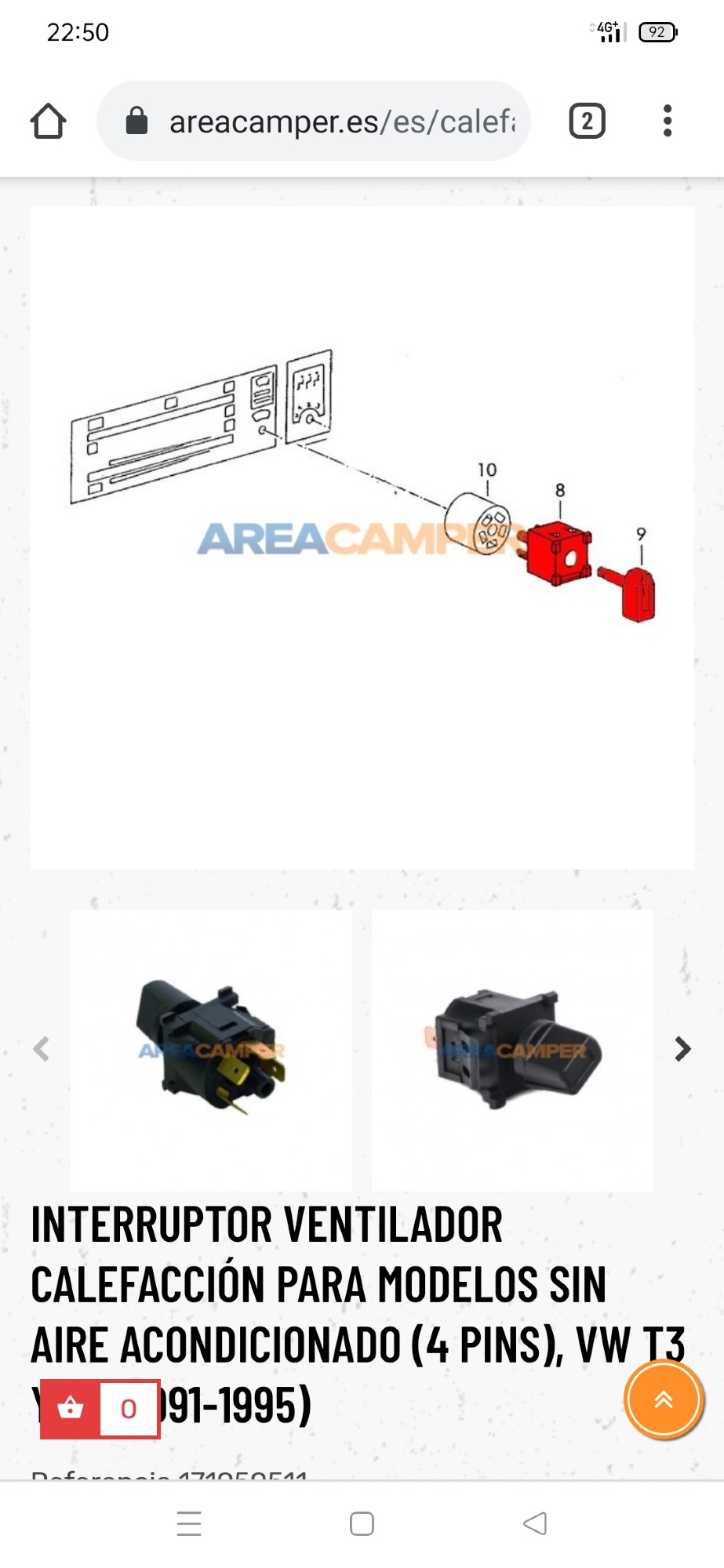

este?
https://www.areacamper.es/es/calefaccion-y-ventilacion/362-interruptor-ventilador-calefaccion-para-modelos-sin-aire-acondicionado-4-pins-vw-t3-y-t4-1991-1996-5710412121723.html
o este?
https://www.areacamper.es/es/calefaccion-y-ventilacion/3145-interruptor-de-ventilador-calefaccion.html
podría ser también esa otra pieza a la que va conectado eso no?
creo recordar que estas piezas eran las que más cascadas estaban

Como bien dice Ramovil, es la misma pieza, ambos con la misma referencia, la diferencia de precio es que una lleva el mando y la otra no.
Lleva los 4 faston, uno de entrada de + 12v y las 3 salidas de las 3 intensidades que hacen girar el ventilador a las 3 velocidades.
Pero......¿Has comprobado a sacar ese potenciómetro?  No será que tenga dos cables desconectados??

Pero creo recordar que el que está cascado es el 10 de la imagen, dónde van los pins conectados. Probaré a limpiar, mirar y reconectar a ver
alcasa
La pieza 10 es un simple conector, donde van insertados los faston hembra con un gatillo o freno que evita que se salgan, si algún faston está abierto y no hace buen contacto o está sulfatado, puede ser ese el origen.
Cuando saques ese conector, si coges  un faston macho, ves introduciéndolo dentro de cada faston hembra comprobando que entra con la dureza necesaria, si alguno de ellos no ofrece resistencia, ése puede no hacer buen contacto
