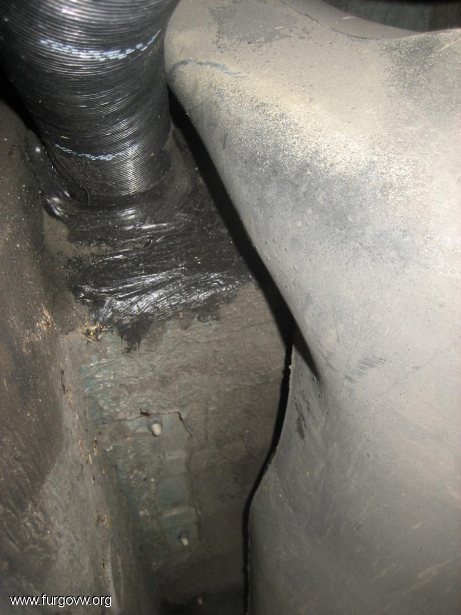

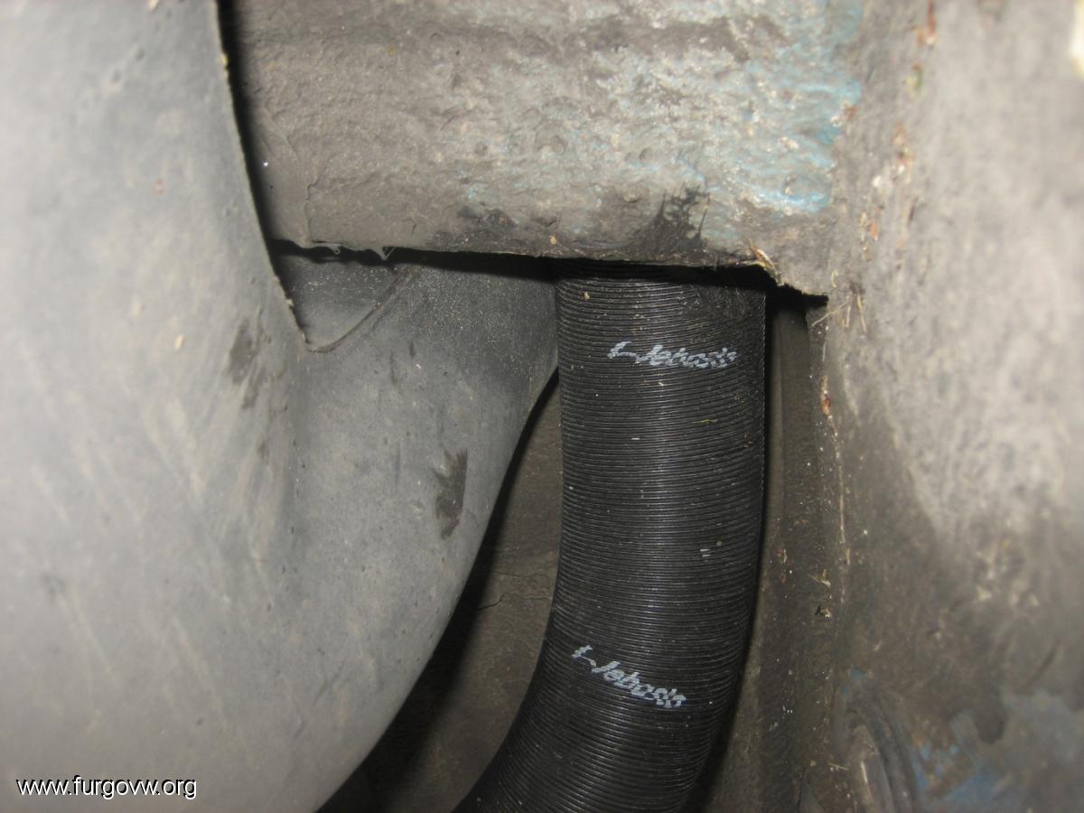

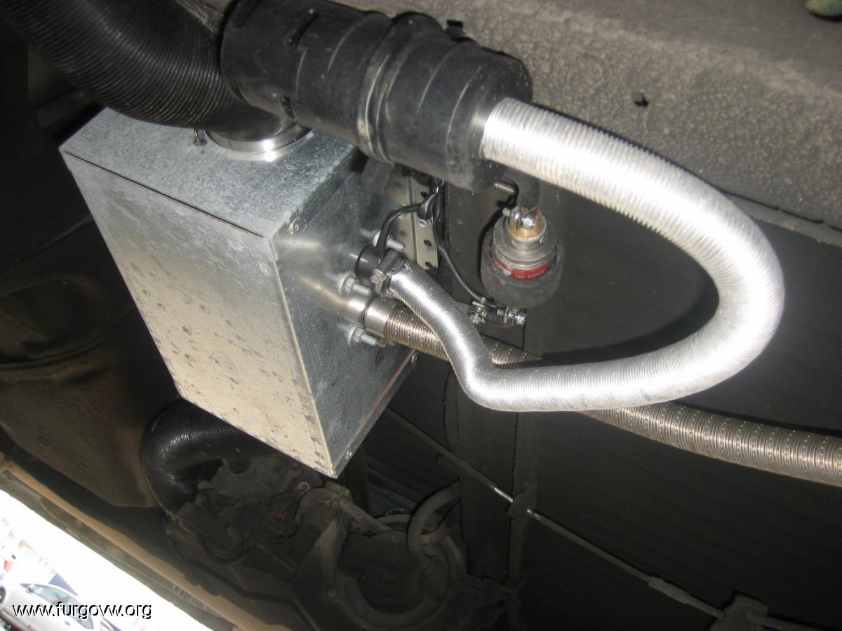

Por si os sirve de ayuda, ahí van unas fotos de la instalación realizada por Campertek.
El mando y el botón de altura están integrados en el panel del techo, entre 2 salidas de ventilación.
La toma de aire interior se situa en el peldaño del conductor. (Sí, ya sé que tengo que pasarle un trapito a la furgo)
La salida de aire va por el difusor de origen.
Fotos del exterior.
Toma de ire en el peldaño.
Aparato en caja soporte, bomba y conexiones.
Silencioso y escape dirigido hacia rueda trasera izda.
Conexión con difusor de origen.
Caja soporte.
PD: ahora que estamos "calefactados"... por el noreste no hace nada de frío... pero ya volverá  ;)
