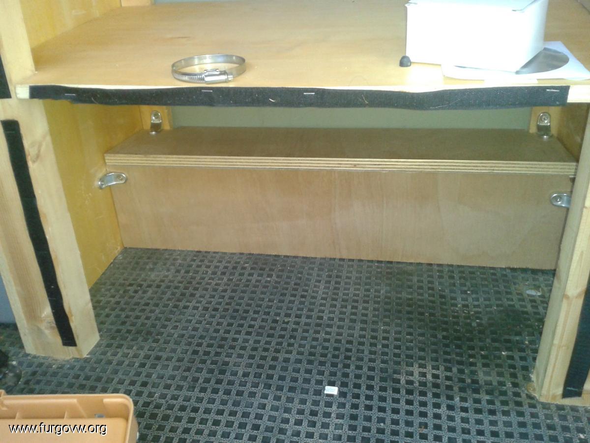

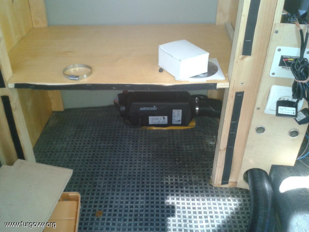

A mi en el taller, me comento el técnico, que debajo del copiloto no la montan por el tema deposito, la mia es una T4 del 2003. Al final la he acabado montando detrás del asiento del piloto.....
el panel de la derecha es provisional... hasta la semana q viene....
Al final lo he cubierto, para evitar golpes y le he abierto la entrada de aire por la izquierda....

Cita de: leam1979 en Octubre 15, 2012, 20:57:37 pm
Pues yo he visto varias montadas ahí, y monté la mía tambien, y te aseguro que queda de p.m. y no hay problema alguno, no es que sobre mucho espacio pero al menos 20-25 cm de separación del escape al depósito había, y con eso hay de sobra (poca mas tiene el escape de la furgo y da bastante mas calor).

Cita de: CIMA en Octubre 16, 2012, 08:56:39 am
Pues mira que me hubiera gustado ponerla allí, pero me dijo q no......  :'( :'(
