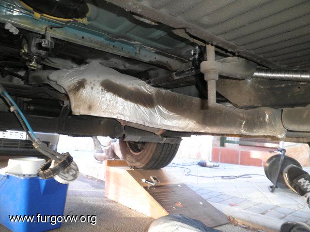

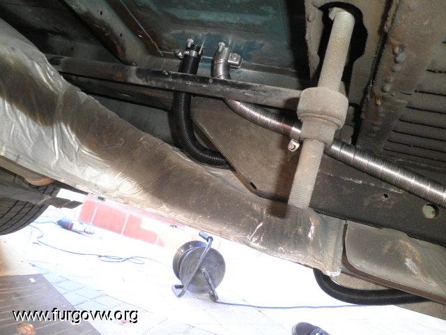

hay va mi granito

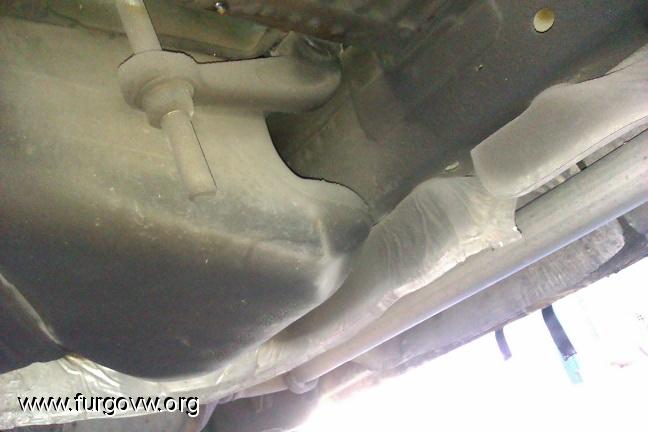

este es el montaje de la calefa en una t4-2,5 tdi del 2000 bajo el asiento del copiloto
                       gracias CIMA

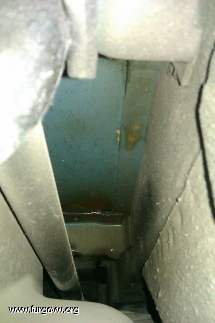

Este se el hueco que se ve
Ala izquierda el deposito, derecha viga del chasis,

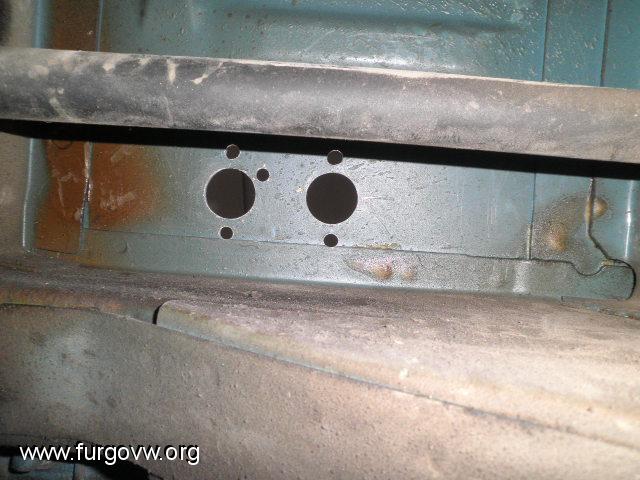

Lo que mas miedo nos da,TALADRAR

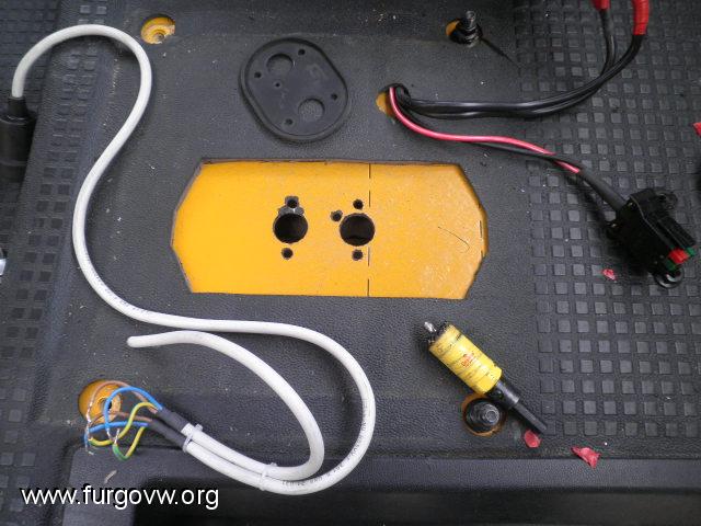

Por dentro

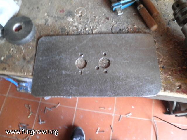

Le puse esta pletina de chapa interior porque el suelo tiene una especie de plasta de goma y como no se
el calor que pueda generar..............pues eso

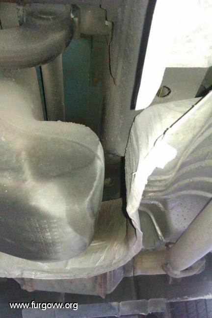

deposito quitado y bolla al cubo con mucho cuidado para que escurra y no coja mierda que se la ve muy delicada
aqui colocada
y se acabo mi tiempo que mañana a las 4:00 me levanto  mañana mas
