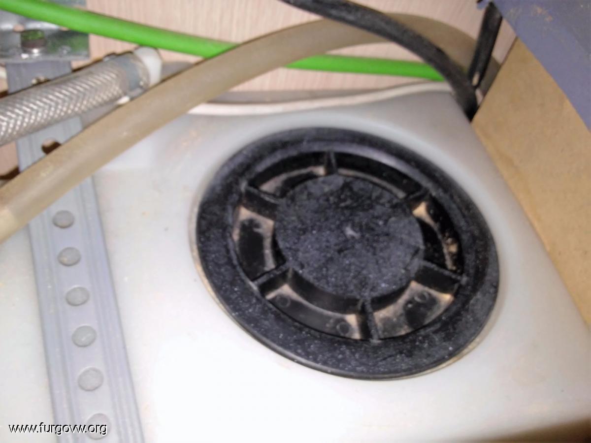

Hola! Una pregunta... la bomba la tengo estropeada y no soy capaz de abrir el depósito. Hacia que lado debo girar la rosca?
Lokonan
Pues entiendo que la rosca gira para abrir hacia la izq. por lo menos en mi caso.
Lokonan
Pisafresas
Si eso el tapón.... en tu caso hacia la izquierda... ok probaré.... pero es imposible de abrir.... como lo puedo solucionar?????
Lokonan
Que los gurus respondan, pero a mi no se me resiste, igual puedes usar una llave especial que usan los fontaneros, no se como se llama, pero la misma llave tiene diferentes posiciones y con tacto y la fuerza adecuada suele funcionar. Mañana miro la mía haber como esta para poder actuar sobre seguro.
Pisafresas
Te lo agradezco su lo puedes mirar.... no sea que giremos al lado contrario.....
Lokonan
En este depósito sin duda giro hacia la izq.
