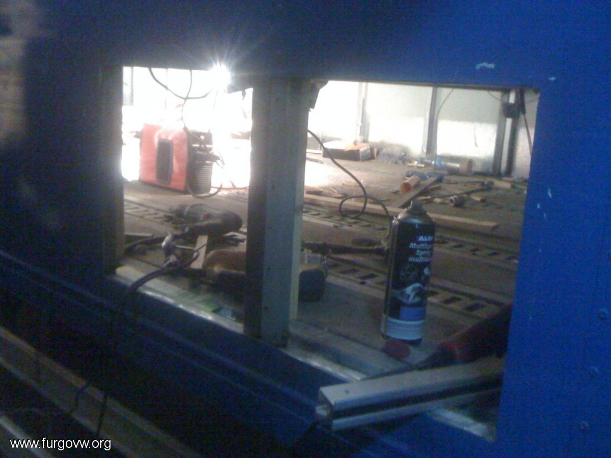

Sound truck
bueno aqui hay una puertcecita que he abierto por el lateral para teber aceso al cajon que abra debajo de la cocina y el baño , cuando la tenga terminada pondre  mas fotillos ...

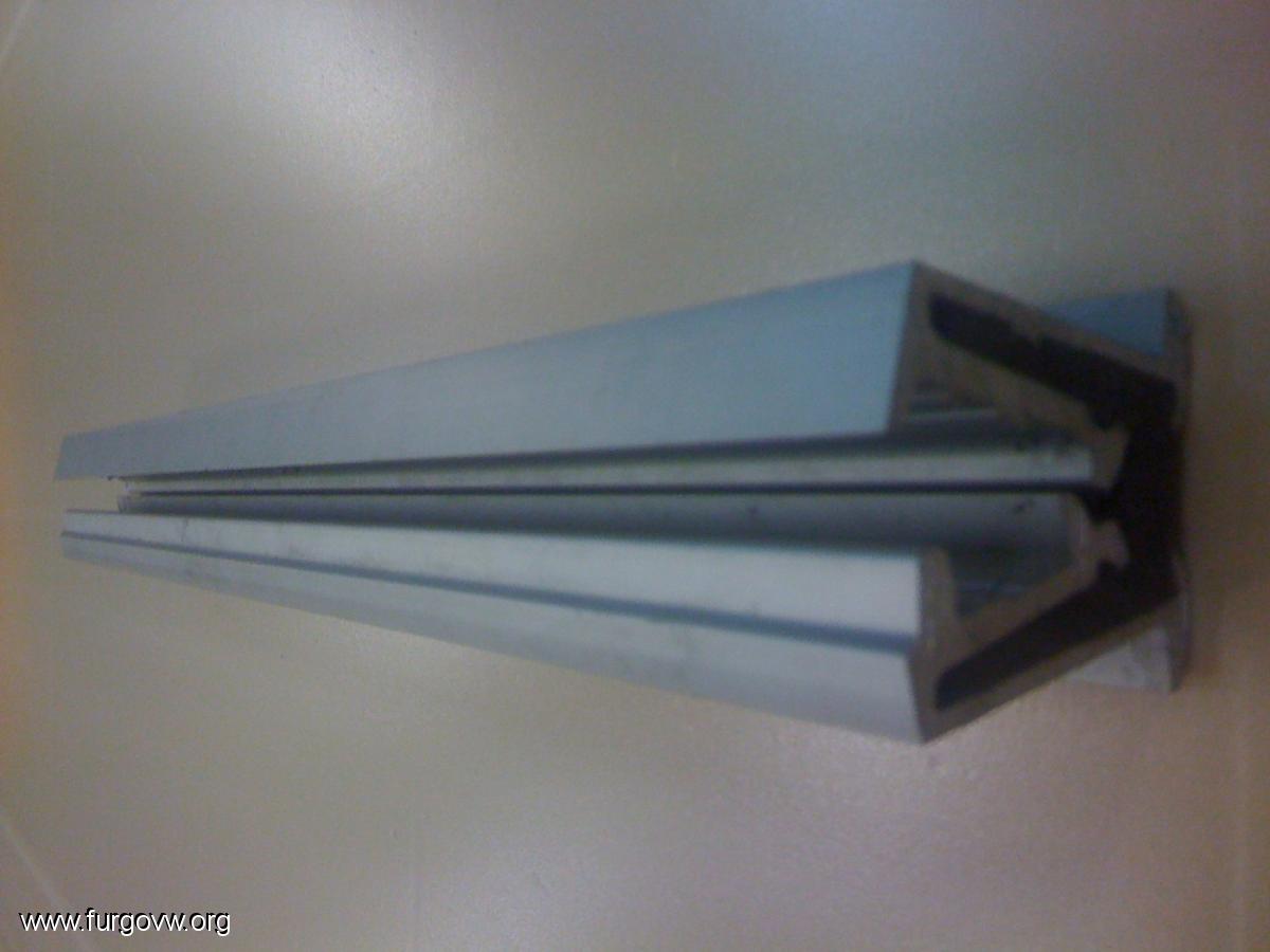

Sound truck
este es el tipò de bisagra que he ultilizado para hacer la puerta y la puertecita.. 100 % recomendable.....

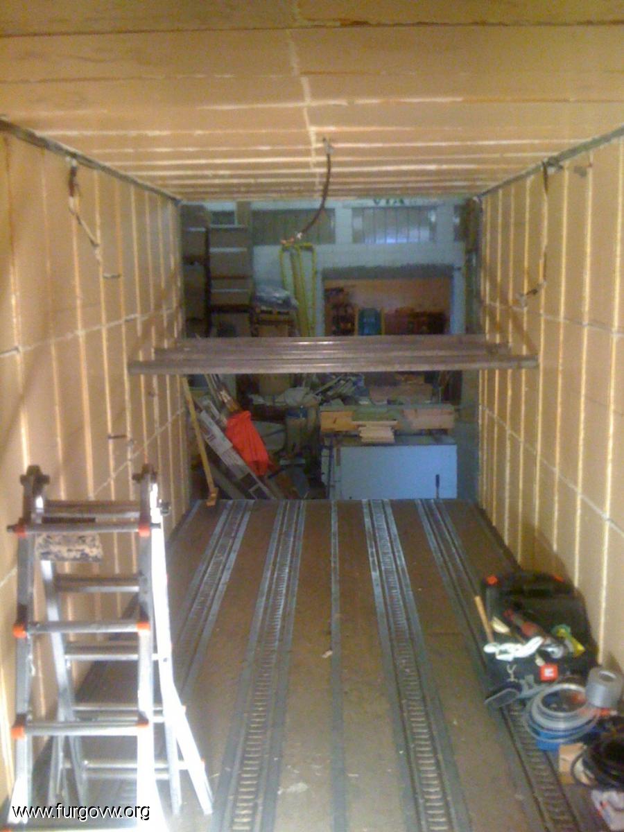

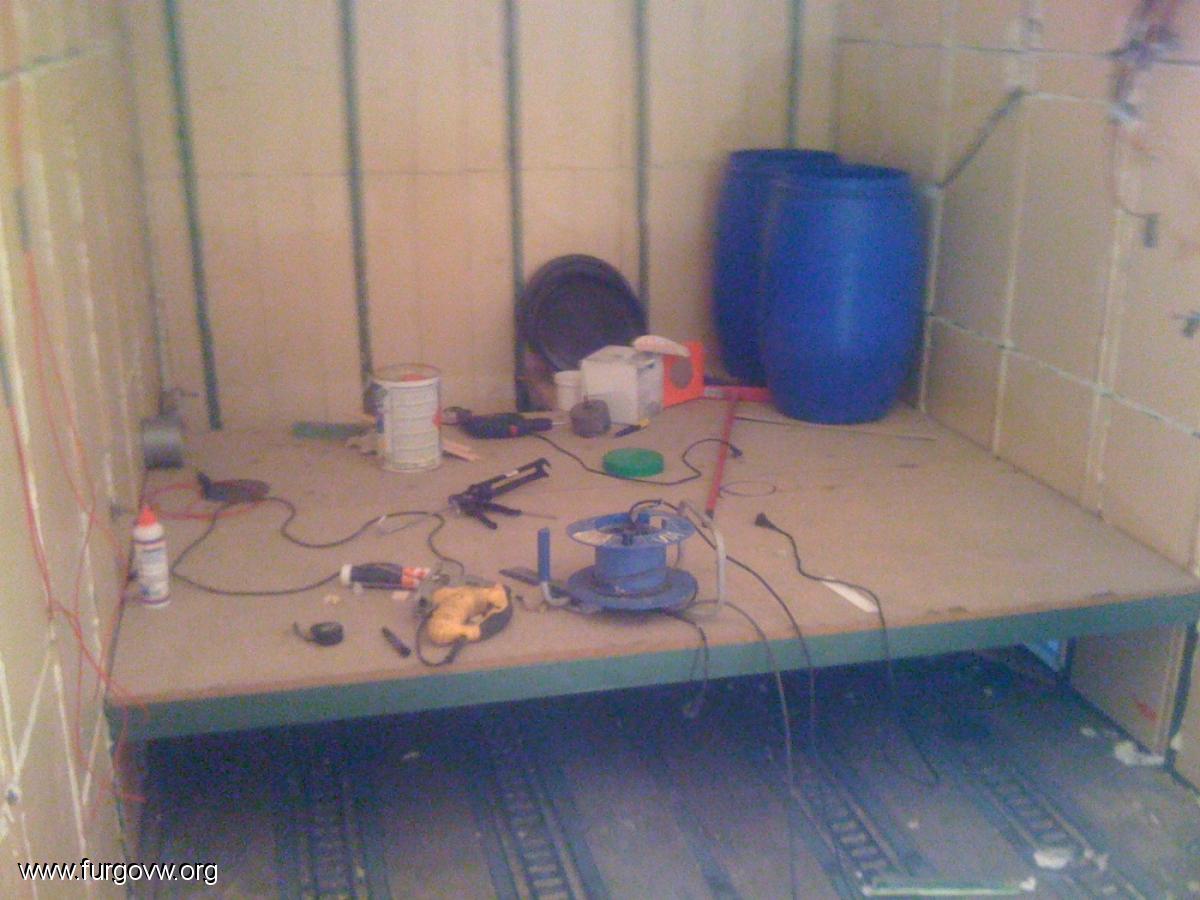

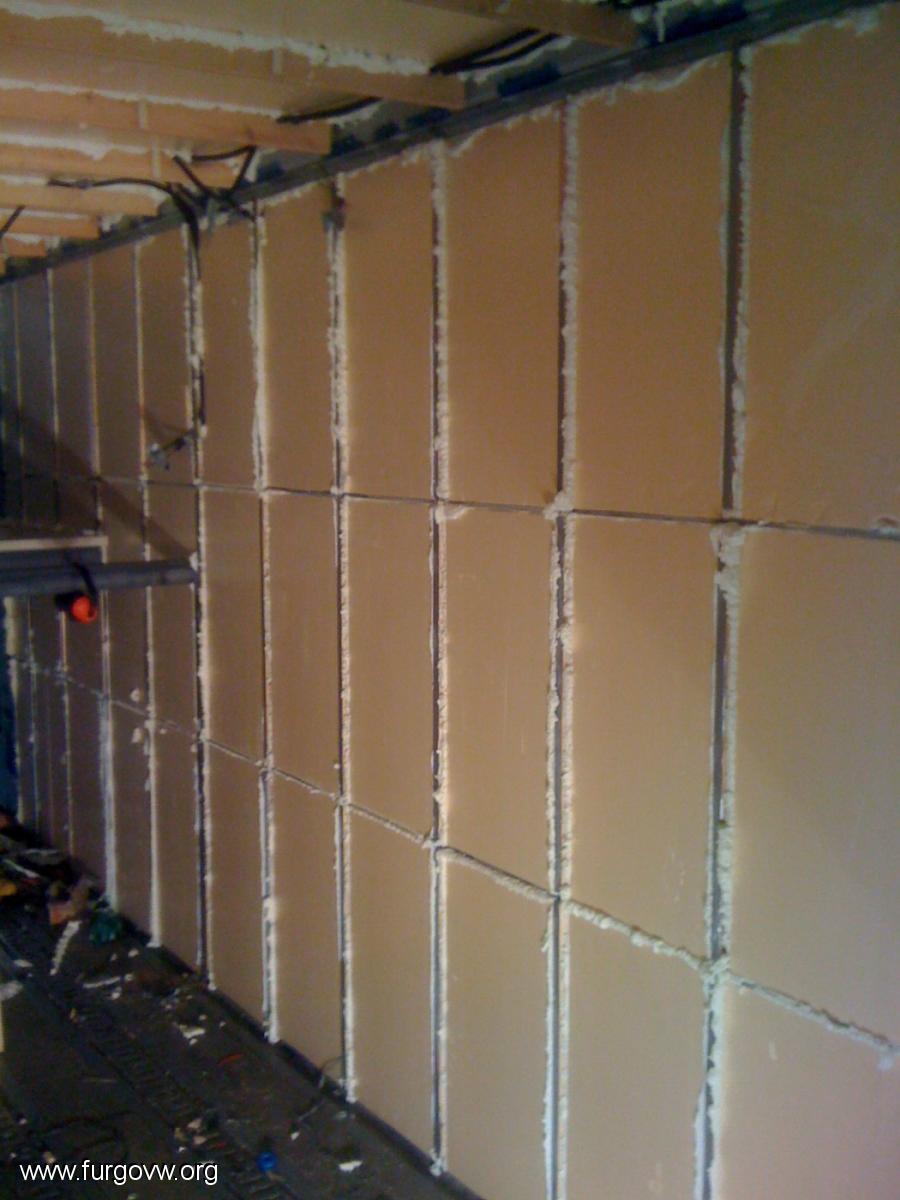

Sound truck
aqui  se puede ver como esta todo rejuntado con espuma expansiva y como los tubos quedaran ocultos entres las dos capas de poliestireno ..
Sound truck
Sound truck
vista final de aislamiento una vez repasada y  nivelada  la espuma

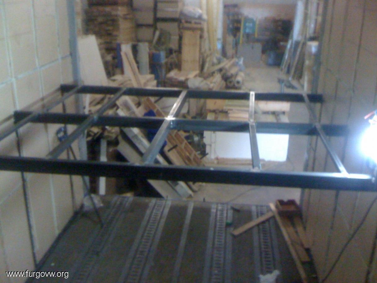

Sound truck
estructura de la cama...   vereis que algunos transversale no esta perfectos a 90º pero bueno es lo ke tiene notener la herramienta aadecuadaa.. .loco1  de todas maneras esto ira tapado con un tablon y no se veraa ...

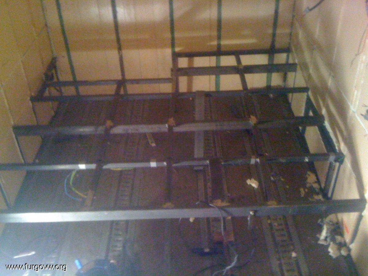

Sound truck
esta es la estructura donde ira la cocina y el baño,   el hueco que se ve arriba a la derecha es donde iran los depositos del agua ..  he soldado algun travesaño mas para que kede mas reforzado pero aun no le he hecho fotos..

antonio vlc
Madre mía que cuerazo !! Y yo me tire 2 días para pegar 4 poliuretanos desos jajajajaj
Con qué los pegas. ? Con la misma espuma o con otra cosa ?
Sound truck
yo los pegue primero con silicona a la pered y luego le puse la espuma en el lateral que al incharse  lo compacto y  se kedo muy bien ... pero bueno he hechado mas horas que un despertador para poder ponerlo todooooo  .panico
