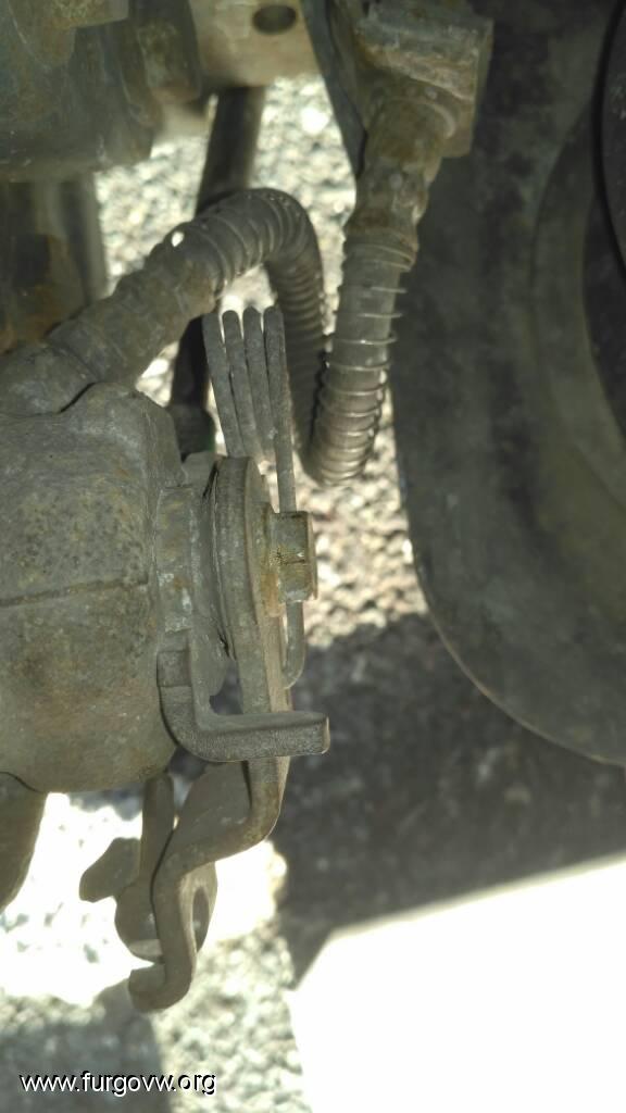

Ayer le hice el cambio de las pastillas delanteras y traseras a mi generation. Al soltarlas estaban gastadas desigual. Las que van por el interior muy gastadas, las que estan en contacto con el pistón, las de fuera bastante mejor como para haber tirado con ellas una buena temporada. Al montar las nuevas he soltado los ejes que sujetan la pinza y los he engrasado por si fuese ese el problema. Alguno de los ejes al forzarlo con la mano parecía que no hacían tanto recorrido como otros, aún después de engrasar, no se si hay algún muelle dentro de donde entrar el eje o en el propio eje que ayude a que recupere su posición y que pueda estar mal.
Por otra parte tenía el de mano destensado lo he tensado y ya bloquea bien pero al principio la rueda dch no la frenaba porque no actuaba el sistema le di unos golpes con el martillo y ya empezó a actuar pero con la rueda levantada al soltar se libera el mecanismo pero no del todo y la rueda queda algo agarrotada con la mano le fuerzas unos milímetros más y ya gira libremente. Pensaba que igual era el muelle que tiene para ayudar a retraer el piston pero no creo que sea eso sino más bien que el sistema está algo sucio. No sé si es posible desmontar esa parte del sistema para limpiar o engrasar y que recupere el solo esos milimetros que faltan para que la rueda quede libre del todo. Os pongo una foto del sistema que digo.  La otra foto es de esa pieza que he visto venden suelta por lo que  imagino se puede sustituir, no es la de mi furgo pero para que quede más claro de la pieza que hablo.Pedazo.

Hola. Lo del freno de mano, me suena a cables de freno oxidados. A mi me paso en mi Generation. El cable esta oxidado por dentro y no corre bien por la camisa, como los de las bicis. A ver si es eso.

Ya está solucionado. Los cables son nuevos tuve que cambiarlos hace 2 años por lo que comentas estaban todo oxidados y no frenaba nada. El problema era que me pase con el tensado y el cable que iba a la rueda aún con el freno abajo no perdía toda la tensión y quedaba frenada. He quitado algo se tensión y ya frenan las dos ruedas bien y giran bien al soltarlo
